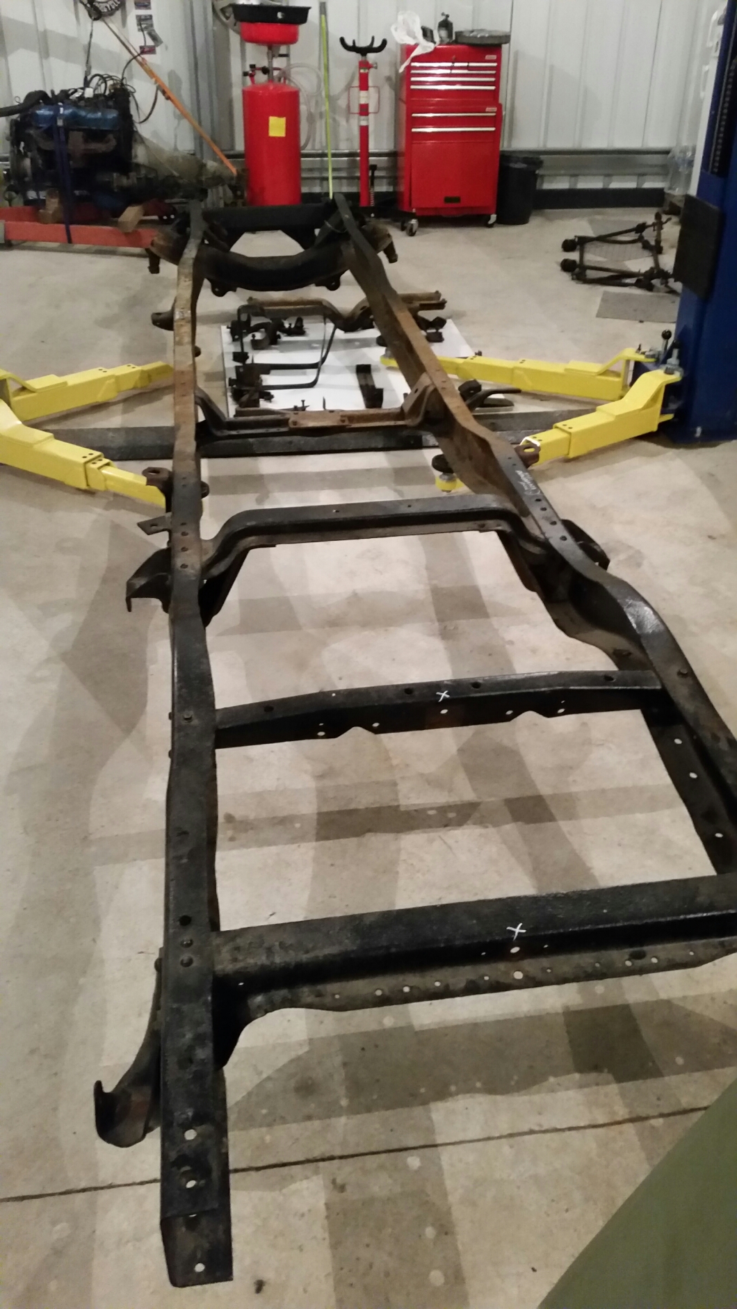

Encore un coup de sang hier après-midi.
Le châssis est prêt pour l'epoxy :dance:
J'ai viré tous les accessoires qui ne sont pas rivetés dessus.
Et honnêtement le châssis est vraiment nickel ce qui me conforte dans le fait de ne pas démonter plus.
Par contre j'avoue que c'est une bonne galère !
Surtout les crochets d'amarrage avant !
Bon prochaine étape le pont ! Et là aussi il y a du taff!

MessagePosté: Dim Fév 10, 2019 10:13 am
Un chassis bien preparé et repeint ça en jette et puis comme ça tu es tranquille pour des années ... j 'ai vu des tas de pseudo restaurations ouil y avait juste une belle peinture sur la carrosserie . et c'est pas top la au moins tu connais ton vehicule. :dance:

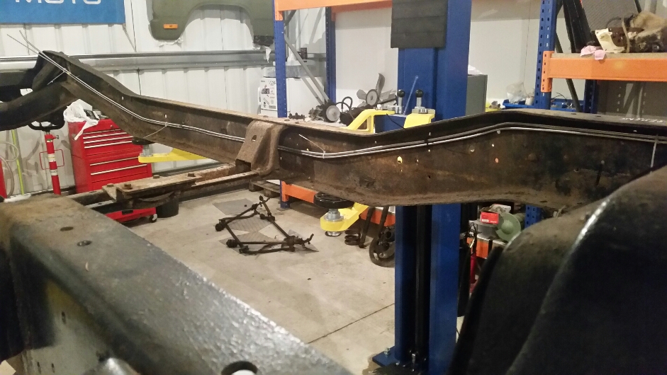

Par contre j'ai réussi à trouver une heure ce soir j'en ai profité pour former mes tubing inox aller et retour essence. .
Autant le 4x6 se prête bien voir même sans cintreuse.
Autant j'en ai ch.... avec le 6x8 qui est très récalcitrant !!
Maintenant il reste plus qu'à trouver du 3/16 pour les freins .Et punaise, c'est pas commun !

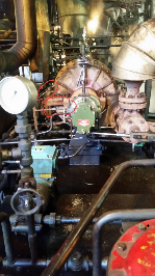

J'ai trouvé ça au taff car chez nous c'est beau coup utilisé pour transporter de l'air, de l'huile ou tout autre type de liquide...
Notamment sur les transmetteurs de niveau/ pression / température etc..
Mais ça se trouve pour les particuliers .
Perso j'ai pris du 6x8 pour l'aller et du 4x6 pour le retour.
Chez nous on appelle ça du tubing mais sur internet tu tapes tube inox 6x8 (en 6 mètre ).
Là je vais passer la commande (au taff) de 3/16 avec des raccords 1/4 et 3/8 pour les freins toujours en inox.
Sinon pour le cintrage le 4x6 se fait à la main par contre j'en ai un peu chié sur le 6x8 car la cintreuse ne fait pas le poids donc il m'a suffit de prendre un serre joint et j'ai cintré avec le chassis :) :)

La un petit exemple de tubing sur l'alimentation des paliers en huile sur une petite turbine chez nous :)

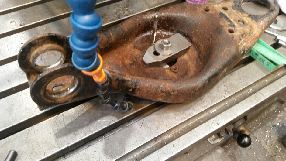

On a été obligé de fabriquer une douille de 54 au carré afin de déloger la rotule du bras sup à la clef à choc.
Bref un petit taff bien sympa et encore merci à mon pote nico pour ses talents d'usineur :D

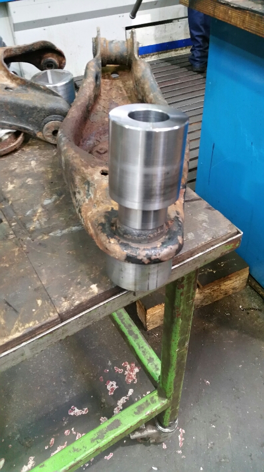

Donc encore dans les trains av et ces pu*** de rotules et bagues mais bon c'est ok jarrive au bout
Enfin grace à la presse de 60 tonnes et à l'aide de mon pote tourneur pour me fabriquer les montages au poil. ..
Puis extraction d'une vis de 5/16 qui avait été montée de travers en usine. ...
