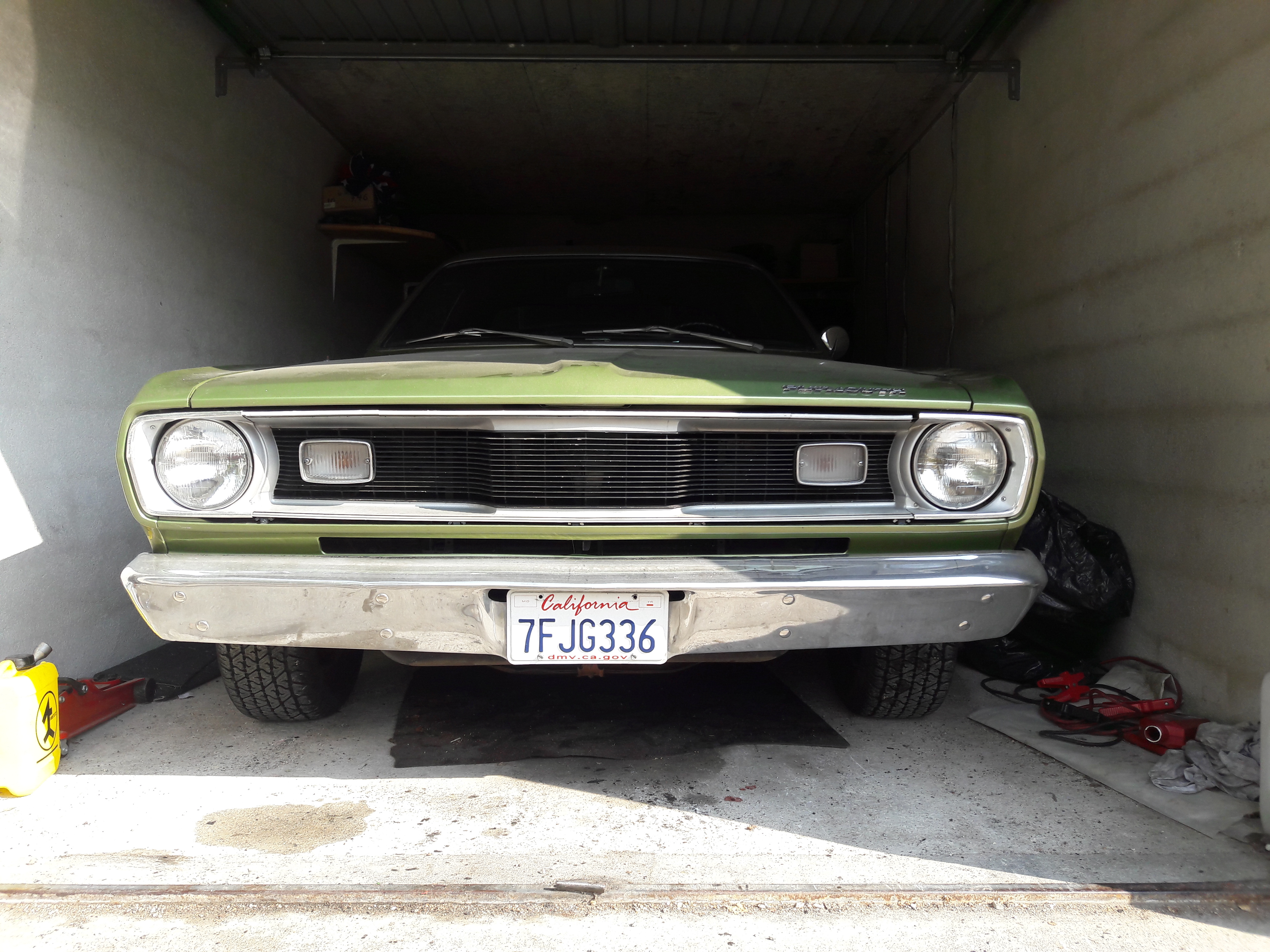

une petite photo pour la route
IMG-20180710-WA0003.jpg [ 311.11 Kio | Vu 8780 fois ]

Que des bonnes nouvelles, elle est superbe !!!!! :clap: :wink:
