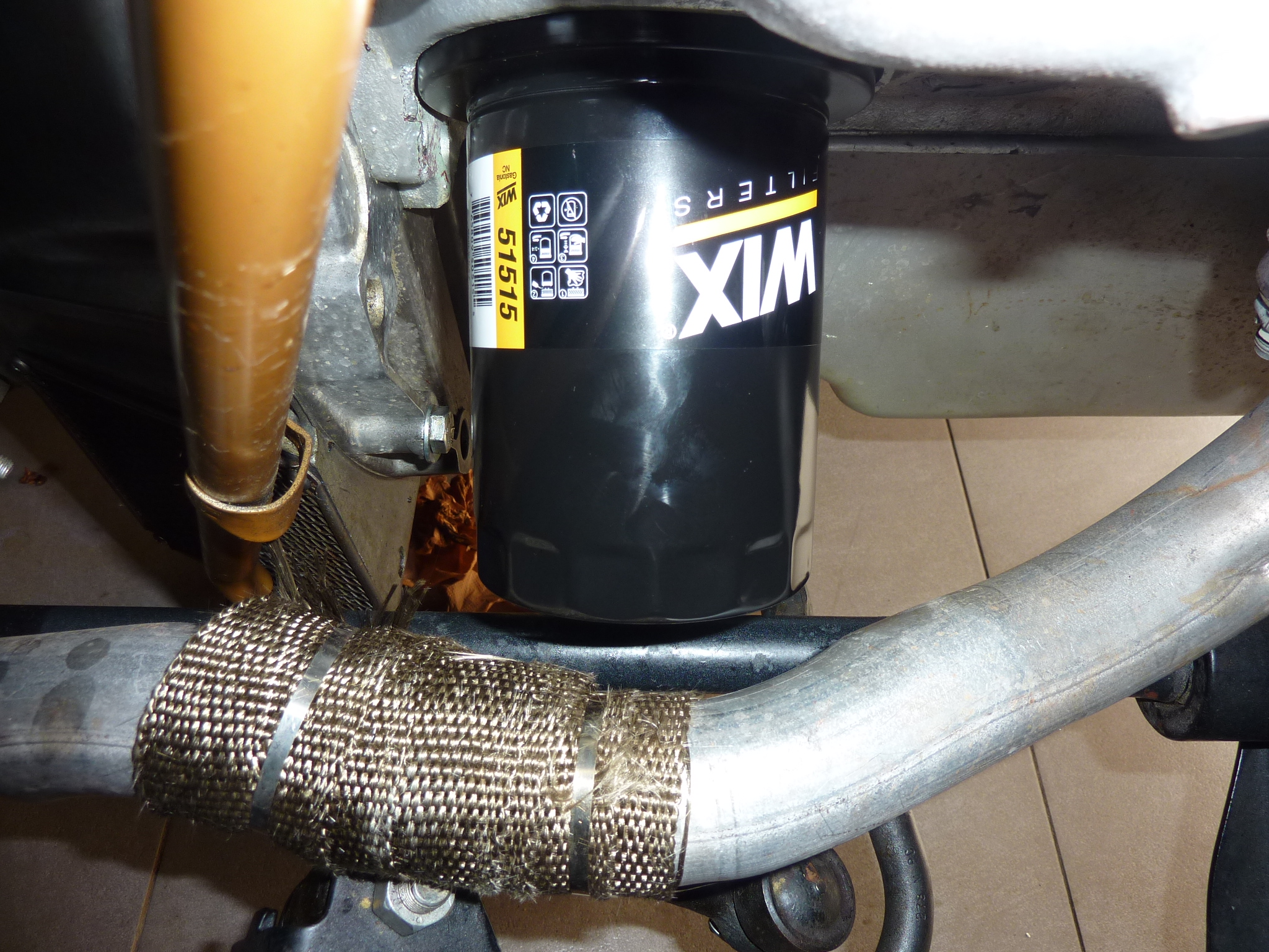

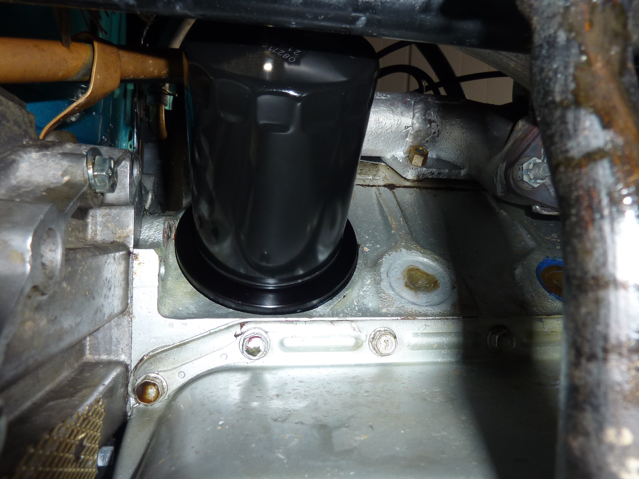

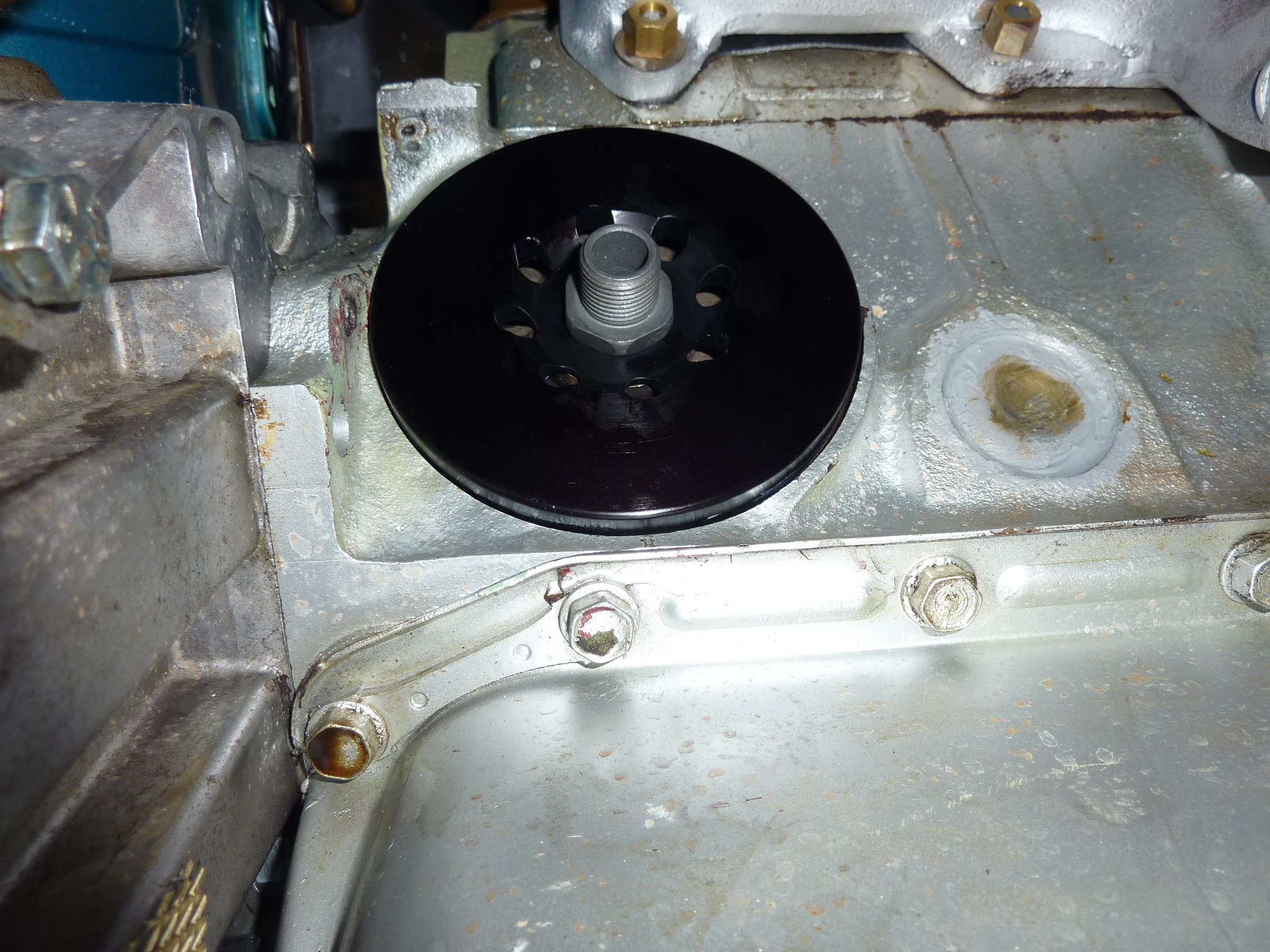

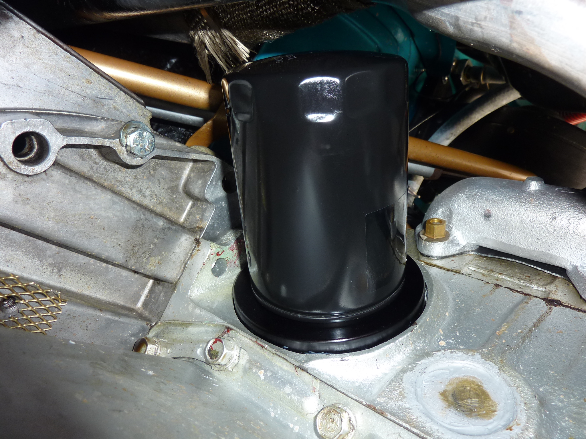

Bon, tout est en place, mais je n'ai pas eu le temps, ce soir, de tester.
La plaque comprend sur la face inférieure un sillon et un joint torique qui remplace le joint plat d'origine.
J'ai remis 6 quarts (5,7 litres) d'une huile avec additif zinc pour ancienne (Gulf Classic), j'attends demain soir ou mercredi pour tester.
PS : Heureusement que je démonte l'ancien filtre, les rondelles fibre étaient cassées à l'intérieur (certainement à cause du fait qu'il fallait serrer comme un boeuf pour assurer l'étanchéité), et la tête du boulon commençait à s'arrondir. Sans parler de la boue qui s'était accumulée au fond de la cloche.

Essai fait ce matin.
Pas de problèmes, aucune fuite :dance:
