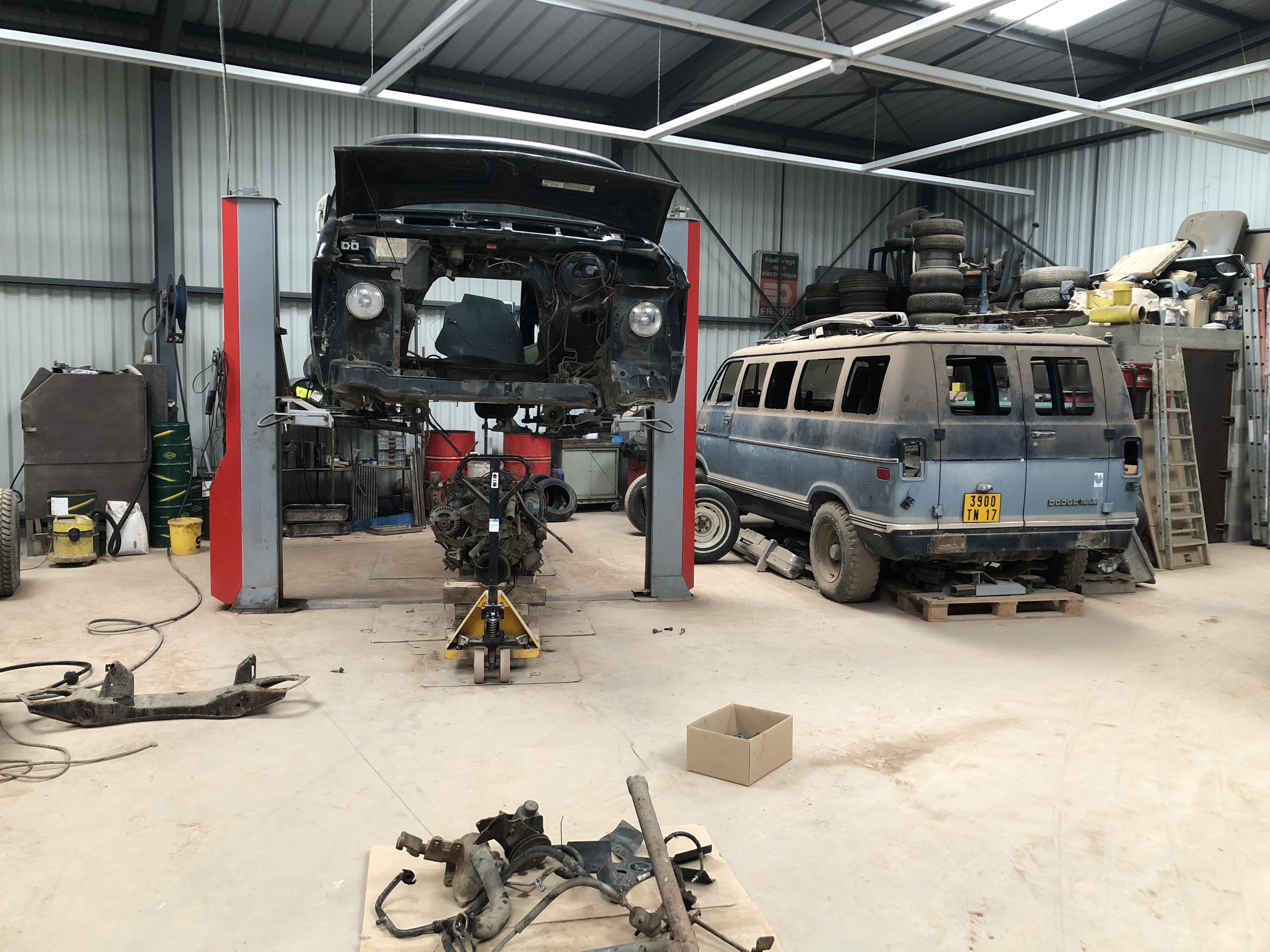

MessagePosté: Dim Jan 06, 2019 4:10 pm
Messages: 1187
Desossage du donneur de carrosserie
25CC14F8-26F0-4B9F-BF02-7FFCBB996B71.jpeg [ 3.11 Mio | Vu 4687 fois ]
