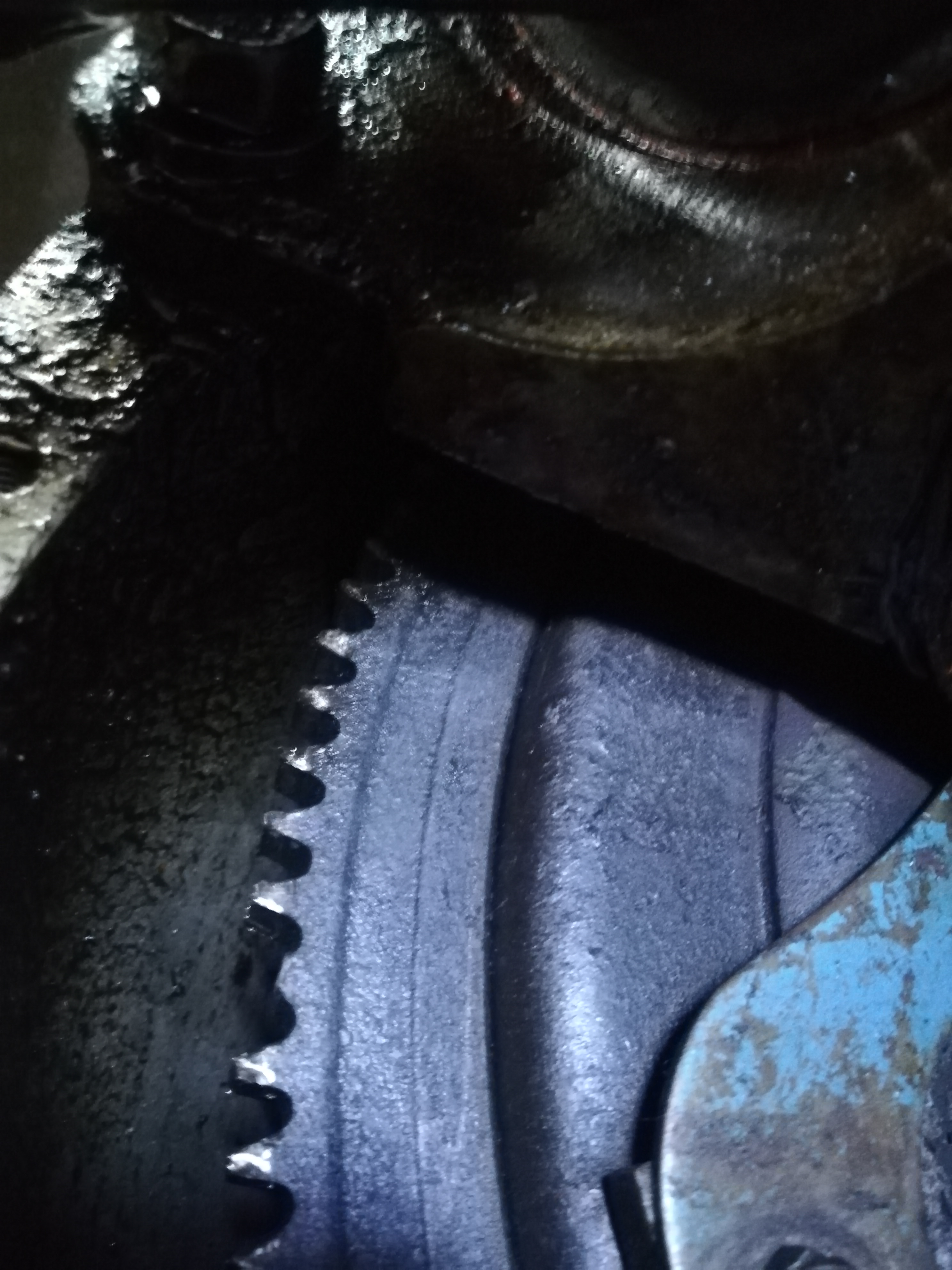

IMG_20190510_191132.jpg [ 1.82 Mio | Vu 1492 fois ]
Apres verif, les serrages sont bons. j'ai une seule dent de cassé ( c'est une de trop c'est vrai).
Si le probleme vient bien de la transmission, cette derniere peut empecher un moteur de démarrer ?
peut être via la sécurité qui oblige a être en P ou N ?

enleve toutes les vis qui tiennent le visco ( normalement il ne doit pas tomber car il rentre dans la boite). Entraine ton moteur manuellement par la vis du damper. Si ca bloque c’est ton moteur, si ca ne bloque pas c’est ta boite.

Le moteur a redémarré !!! les fautifs etaient un démarreur en fin de vie et l'interrupteur de gpl qui faisait masse via son branchement sur la bobine.
Donc même avec un nouveau démarreur le moteur peinait a tourner car tout le jus de la batterie partait via cette masse.
Bref, tout semble désormais ok sauf cette dent cassée. Je ferais en attendant ce que tu m'as suggéré fred.
