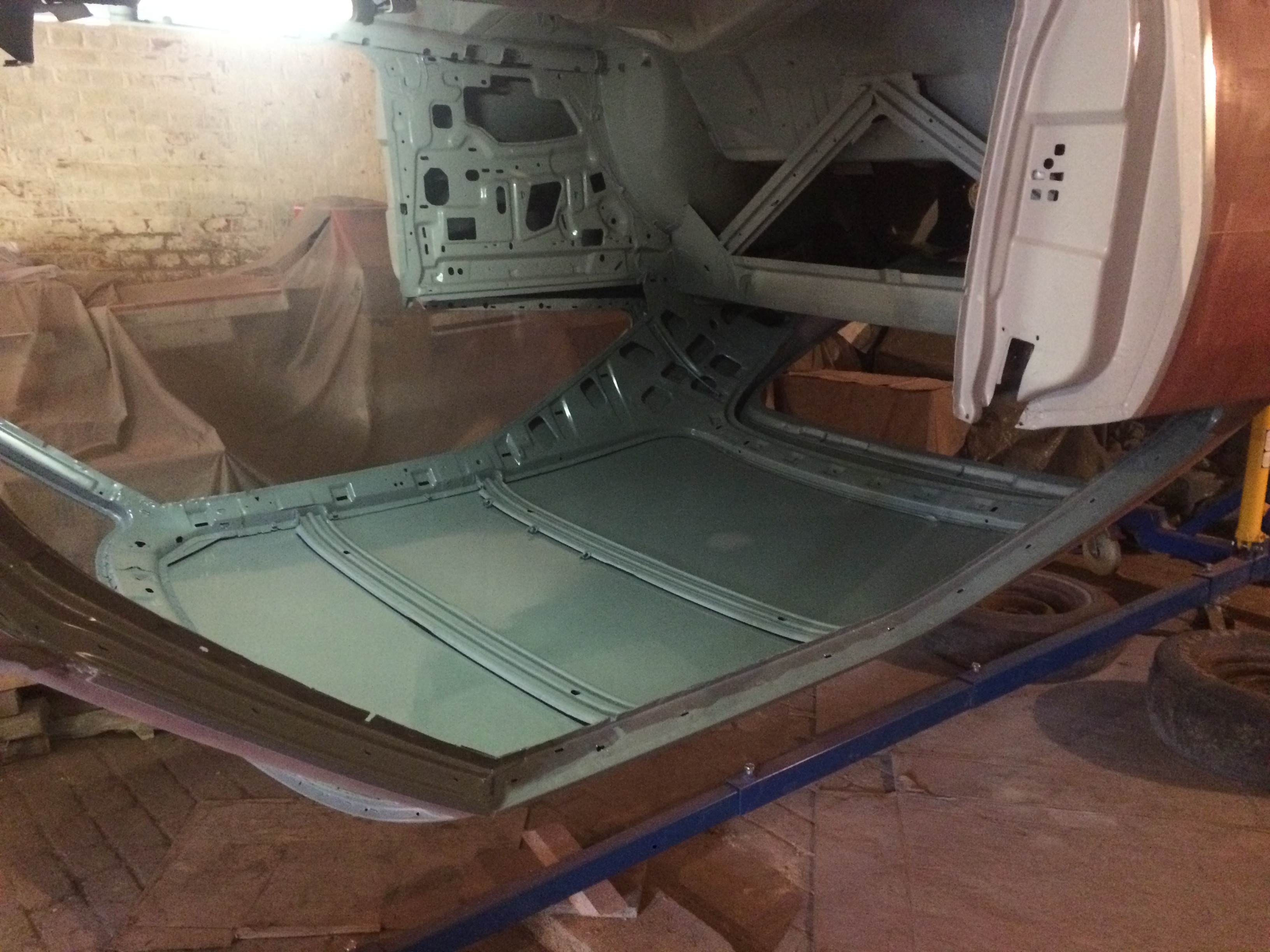

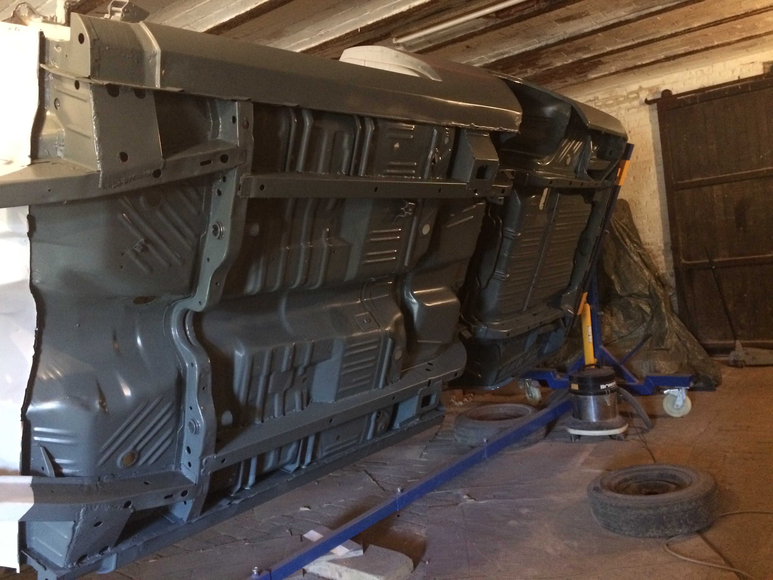

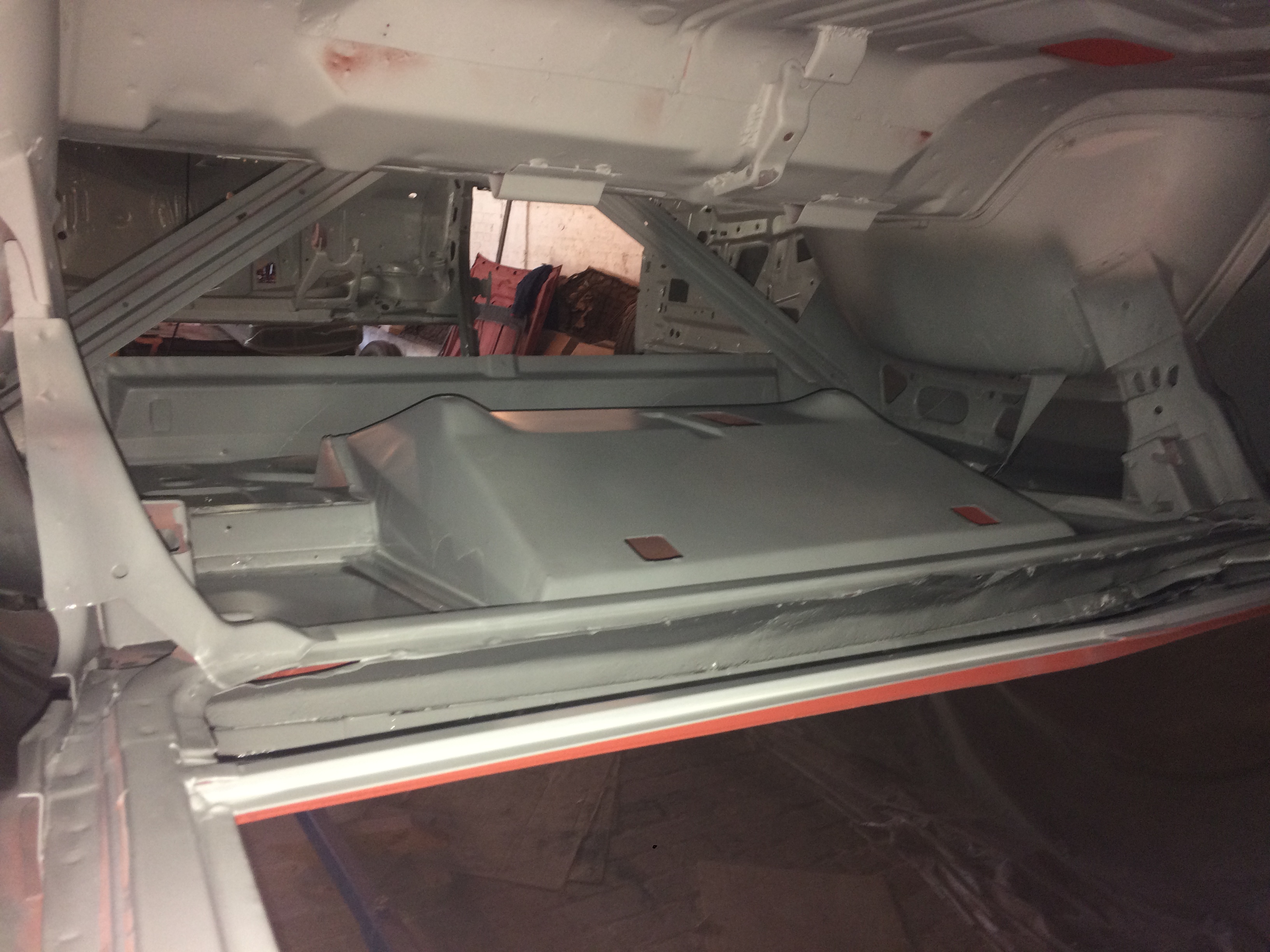

Toujours dans les apprêts puis essais de teinte mais ça va pas sur le gris bleuté. Donc on mate tous et un coup de gris qui n’est toujours pas là bonne. Faut vraiment faire gaffe quand on achète les produits meme les vendeurs savent pas ce qui ont.
Si ça va pas on remettra un coup de blanc.

Avec la teinte que vous avez choisi, il faut un apprêt blanc sur le gris votre vert sera moins lumineux qu'avec un blanc.
Et si vous voulez que votre vert soit profond à la lumière, faire un après vert. Et si vous voulez que votre vert soit "frais"
il faudrait une base jaune.

Merci du conseil

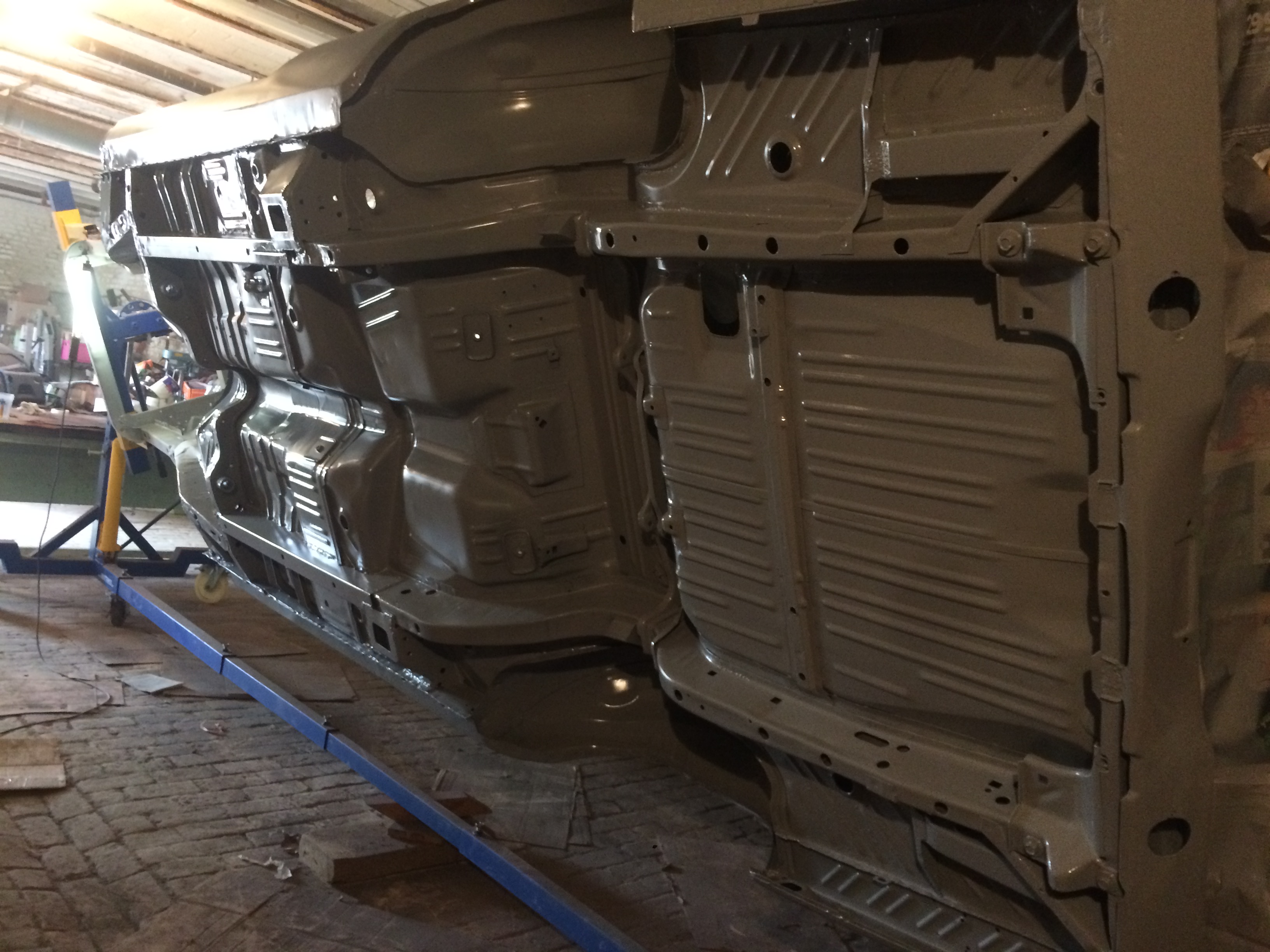

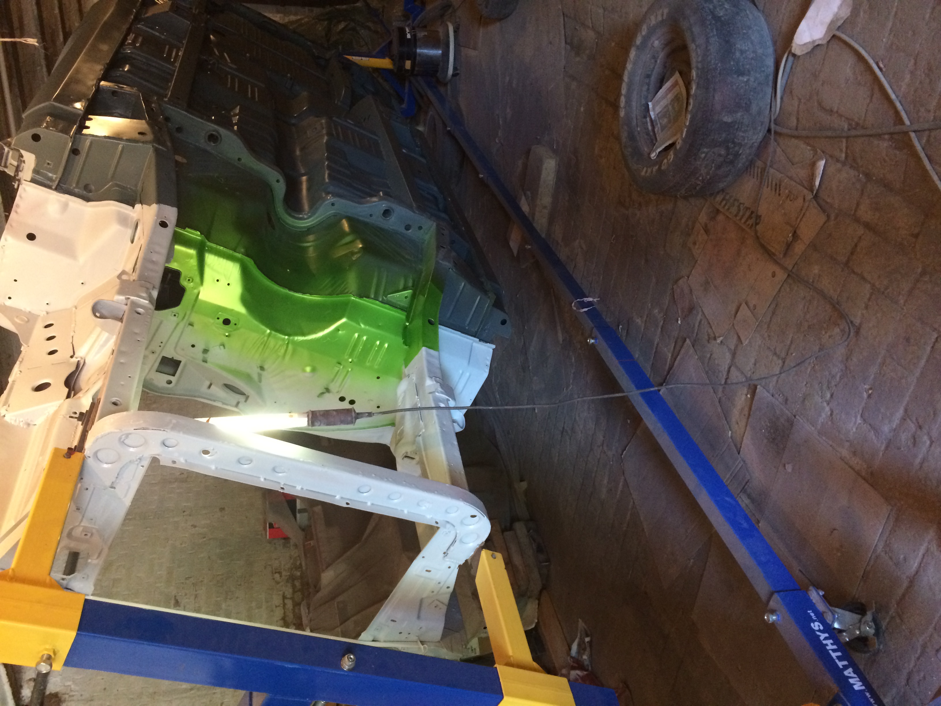

voila un peu de nouveauté avec le peut de temps que j ai.
interieur noir
gris.
blanc.
color time snake skin green viper (2000-2014)
pres a peindre l exterieur un coup de blanc mouillier mouillier puis vert .
