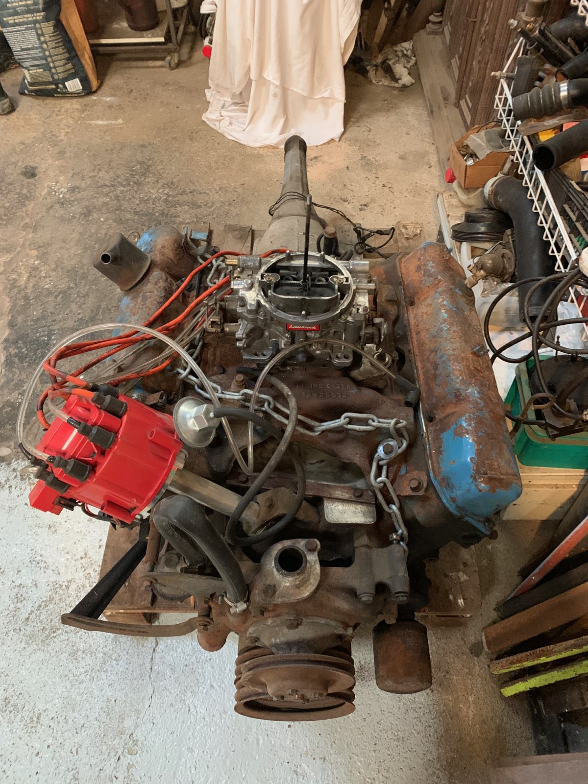

bonjour tout le monde , pour les nouvelles la Coronet arrive au Havre le 24/11.
En attendant j'ai acheté un moteur pour le préparé a coté tout en gardant la voiture roulante,
J'ai donc trouvé sur LBC un 440 avec boite 727 de 74 dans son jus.
Je met les numéros, comme il est de 74 les chevaux doivent pas être trop au rdv... (environ 250hp ?) mais peu importe j'aimerai le stroker,
Par contre entre le kit 505ci, 512ci 535ci ou même 543ci le quel est le mieux ??? quelqun saurais m'expliqué les différences ?
J'ai trouvé ce site pas mal mais difficile a déchiffré : http://store.440source.com/Stroker-Kits/products/3/
Apparemment il faut déjà que je sache si c'est un 6 ou 8 boulons au vilo. Je peux le savoir avec les numéros du block ?
Re: Dodge Coronet 68
le site 440 source est bien, mais il faut être sur de ce que tu veux en faire pour pouvoir commander ton kit.
en général pour les 440 sont souvent stroker en 512, pourquoi? je ne sais pas! j'ai pas les connaissances suffisantes.
pour ça, il faut te rapprocher de quelqu'un de pointu en la matière et maitrisant le sujet.

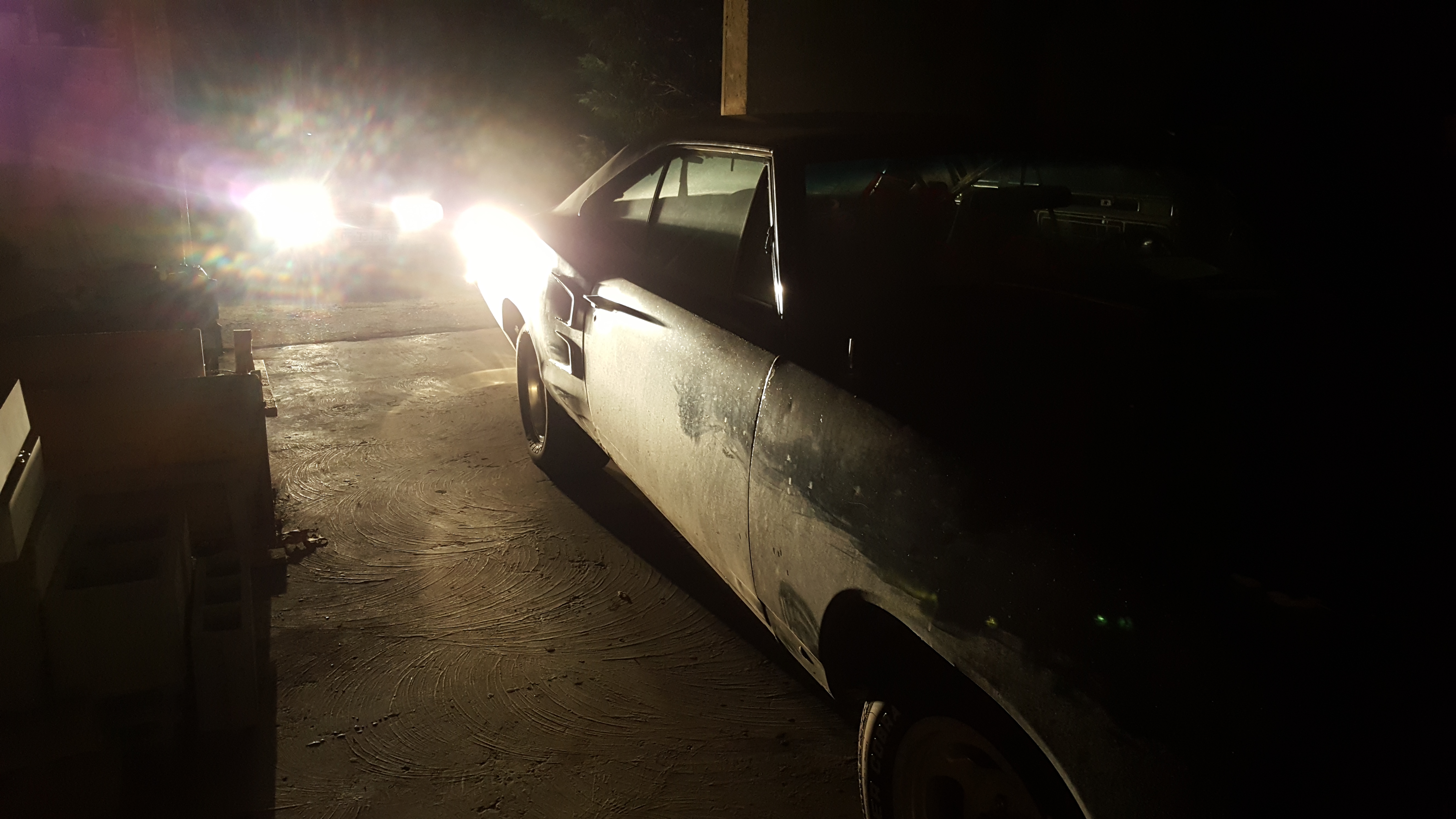

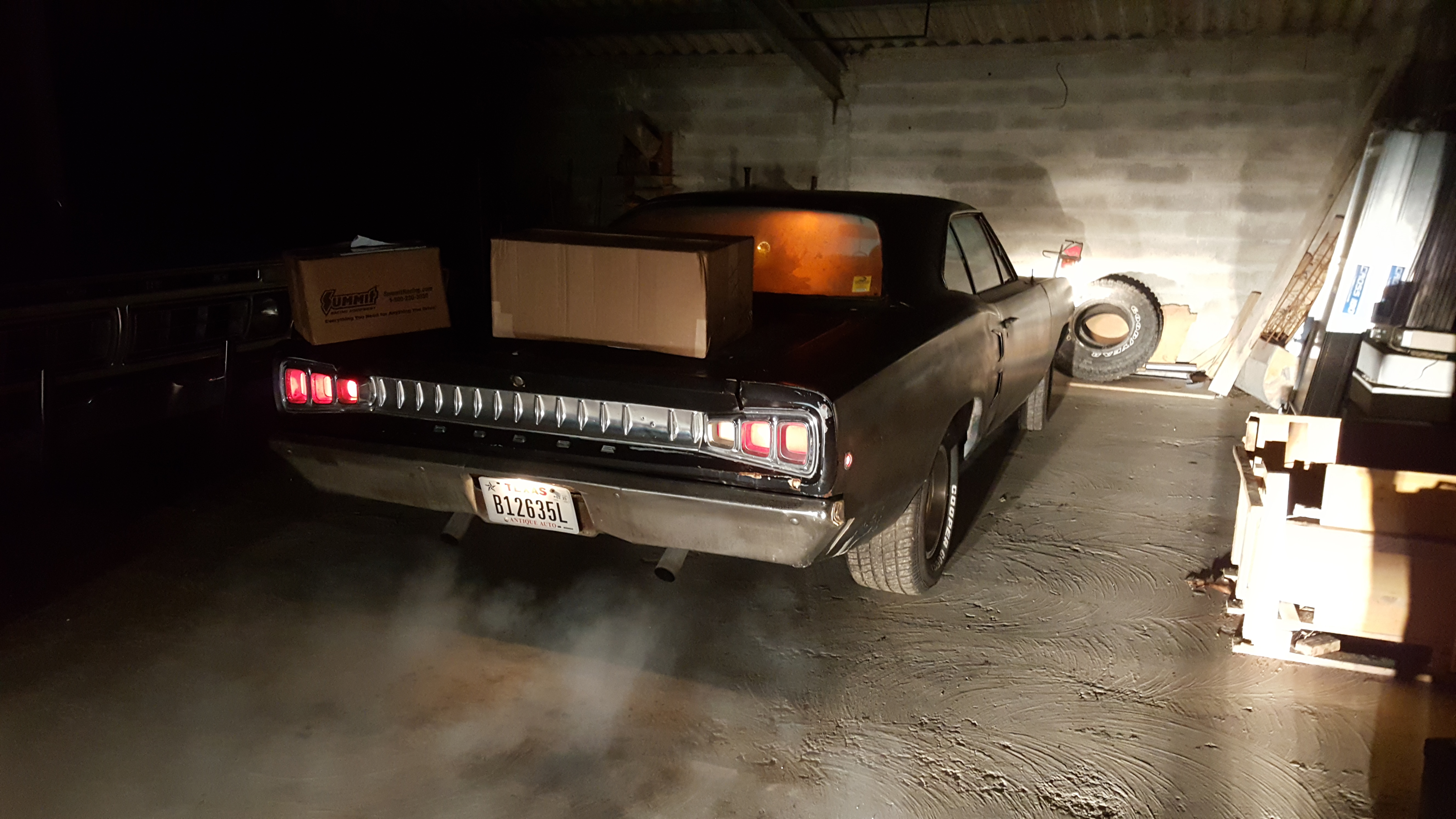

Voilà le bolide enfin arrivé, beaucoup de bonne surprises et un dossier facture important fournis avec.
Seul bémol pas prévue, le pare brise avant fissuré dans l'angle.
Enfin y'a plus qu'à restauré maintenant :D

Messages : 1405
Cool super nouvelle :clap:
Au boulot maintenant... :wink: :lol:
génial, est quel cul :mrgreen: :mrgreen:
