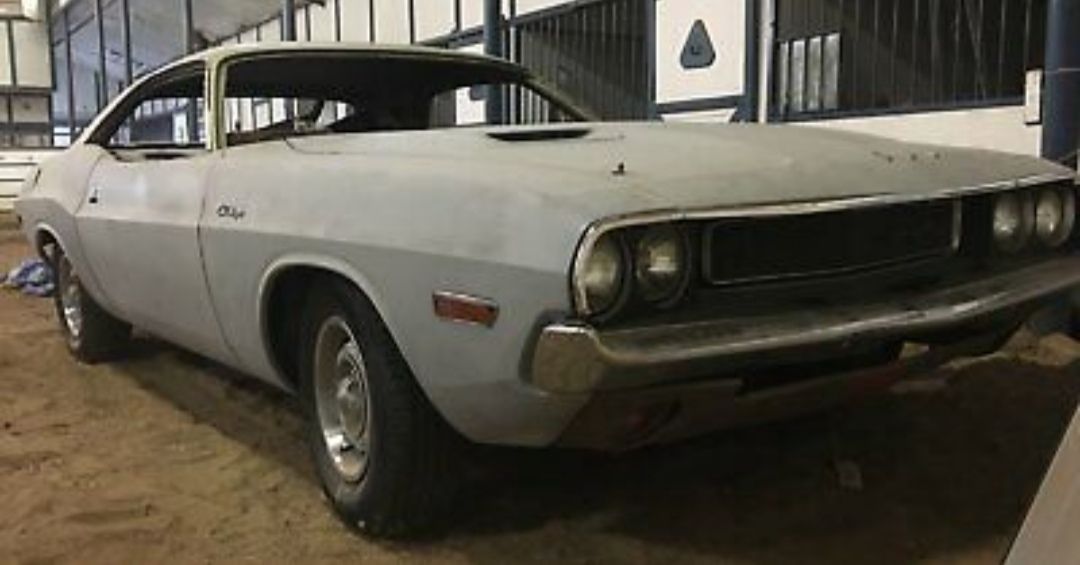

Salut à tous !
J'en ai rêvé, j'ai fini par franchir le cap...
J'ai fait mes études aux USA et voyait régulièrement de belles voitures américaines avec de bons gros V8.
Je m'étais acheté une Camaro de 1968 pour trois fois rien lorsque j'étudiais et l'ai faite revenir en France il y a 4 ans...
J'ai passé des heures dessus à la rénover (sans être du métier) et j'ai fini par la vendre l'année dernière.
Cela m'a permis de m'offrir une Challenger RT 440 de 1970 qui nécessite certes des travaux de rénovation mais qui est juste une merveille pour les yeux.
J'ai certes 2 mains :dance: , un cerveau qui fonctionne plutôt bien :lol: mais j'avoue m'être inscrit sur ce forum afin de pouvoir bénéficier de l'expertise de ceux d'entre vous
qui accepteraient de partager leur expérience avec moi.
Mes moyens sont limités mais ma motivation est sans faille alors j'ai hâte d'échanger avec vous sur ce projet !
Au plaisir de vous lire et de faire connaissance :D

Bienvenu parmi nous !!!! :wink:
Effectivement y’a du boulot mais elle a du potentiel !!!! :clap:
C’est une vraie R/T 440ci ? :happy-jumpyellow:
MessagePosté: Mer Oct 30, 2019 6:28 pm
Messages: 1260
Welcome par ici :banana-blonde:
Un vrai boulot de restauration quand même!
Même question qu'Ice Cream: est-ce une vraie R/T?
Avec un "S" en deuxième digit du VIN? Et un "U' en cinquième digit? (ou un "V" pour les plus chanceux!)
2 petites lettres qui changent pas mal la valeur finale du bestiau et qui autorisent un budget restauration plus conséquent.
On aimerait d'autres photos!! :banana-gotpics:

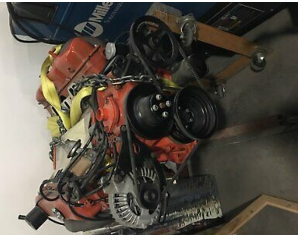

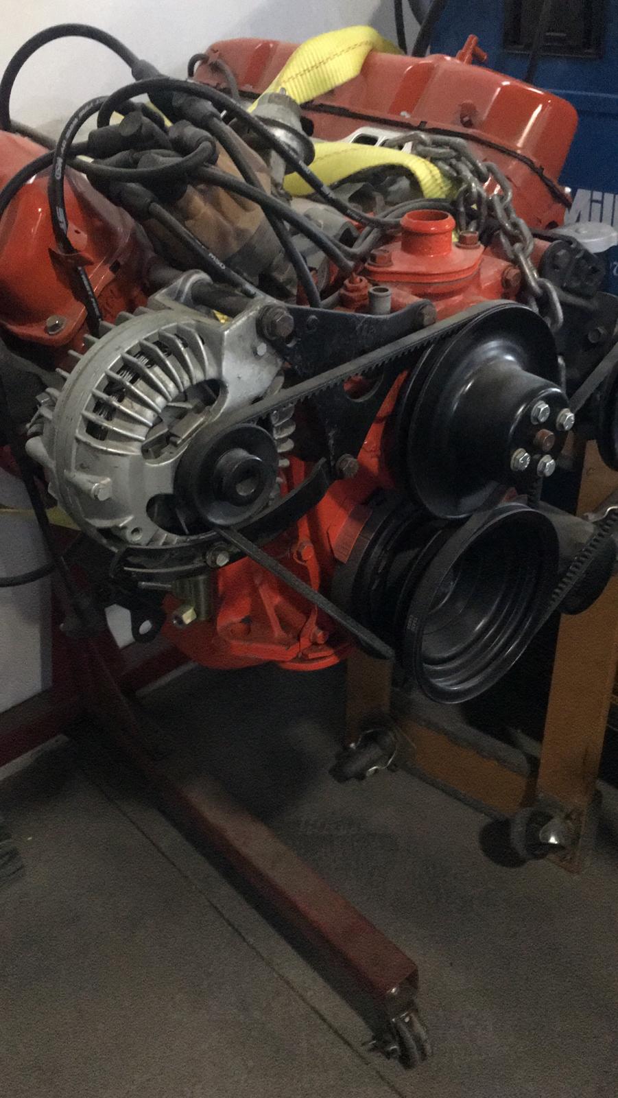

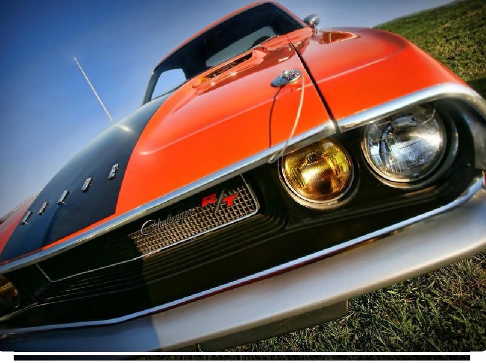

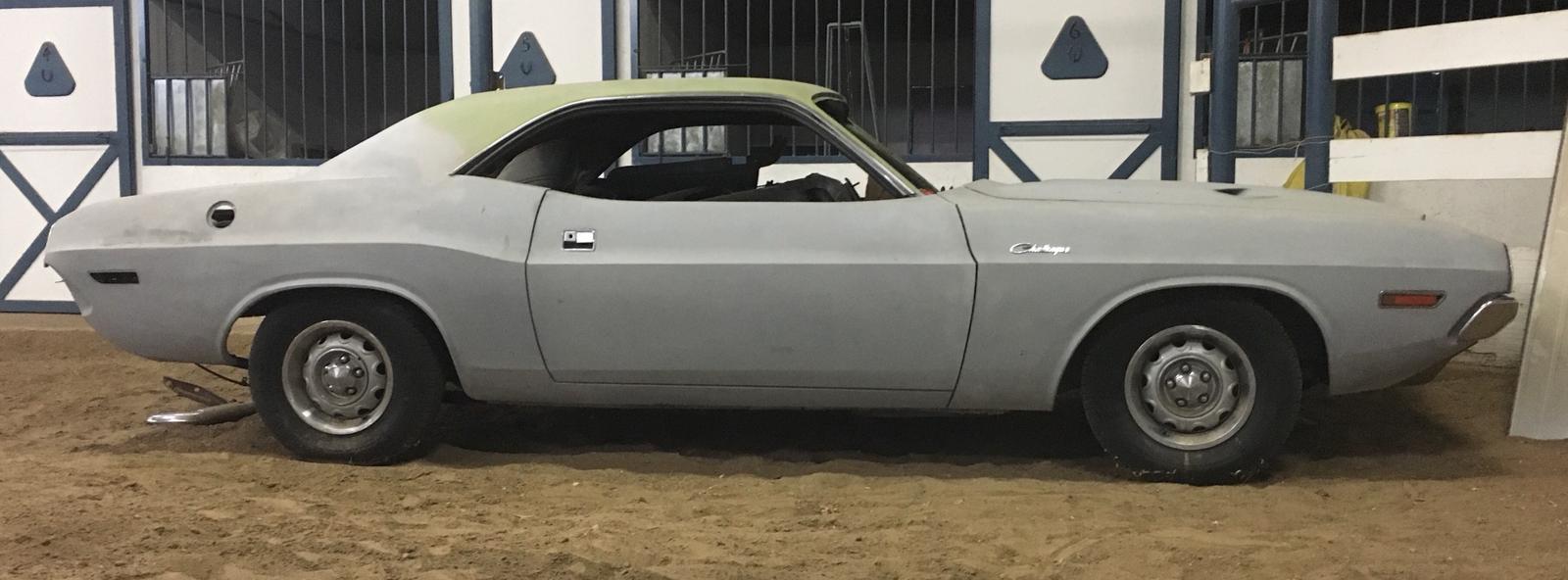

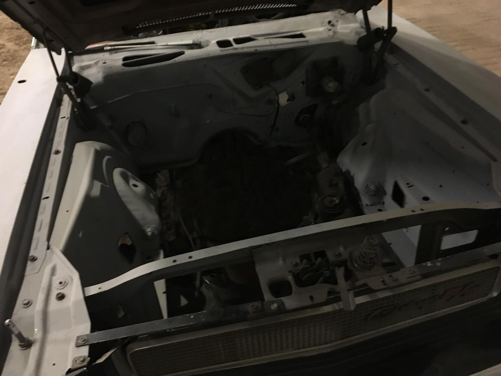

Voici quelques photos supplémentaires dont celle du résultat escompté au final... Hemi Orange !
Le 440 Ci m'a été fourni avec un 6 Pack donc j'hésite à rebasculer en 4 barrel... Et revendre le 6 Packs.
Le Orange n'est pas trop ma couleur préférée mais j'avoue que celui-ci est séduisant.
De plus, pas Fan des toits vinyl, la mienne bénéficie d'un toit en dur donc encore un peu plus rare.
Boite manuelle avec le fameux Pistol grip.
Il y a effectivement du boulot mais cela ne m'a jamais fait peur !
Le potentiel est là, reste qu'à remonter les manches.
Si certains d'entre vous sont du Toulousain et ont des contacts qui pourraient m'aider à finir ce projet, ce serait cool.
Enfin, il va me manquer quelques pièces donc ceux qui en possèdent, sachez que je suis potentiellement acheteur (Ceintures de sécurité, plancher arrière droit, et quelques petites conneries que je dois répertorier) mais elle est globalement complète.
Je ne manquerai pas de vous tenir informé au fur et à mesure de mon inventaire...

Un superbe projet!
Code U 4 spd...ca ne court pas les rues. Le projet ideal pour une resto
Bon courage :wink:

Le 440 code V ne se contente pas d'une pipe avec 3 carbus (celui du milieu étant différent des 2 autres si je me souviens bien).
La version 6-pack avait droit en plus à un allumage "double point" comme les Hemi alors que les code U se contentaient d'un "single point".
Egalement un taux de compression plus élevé de 10,5:1
