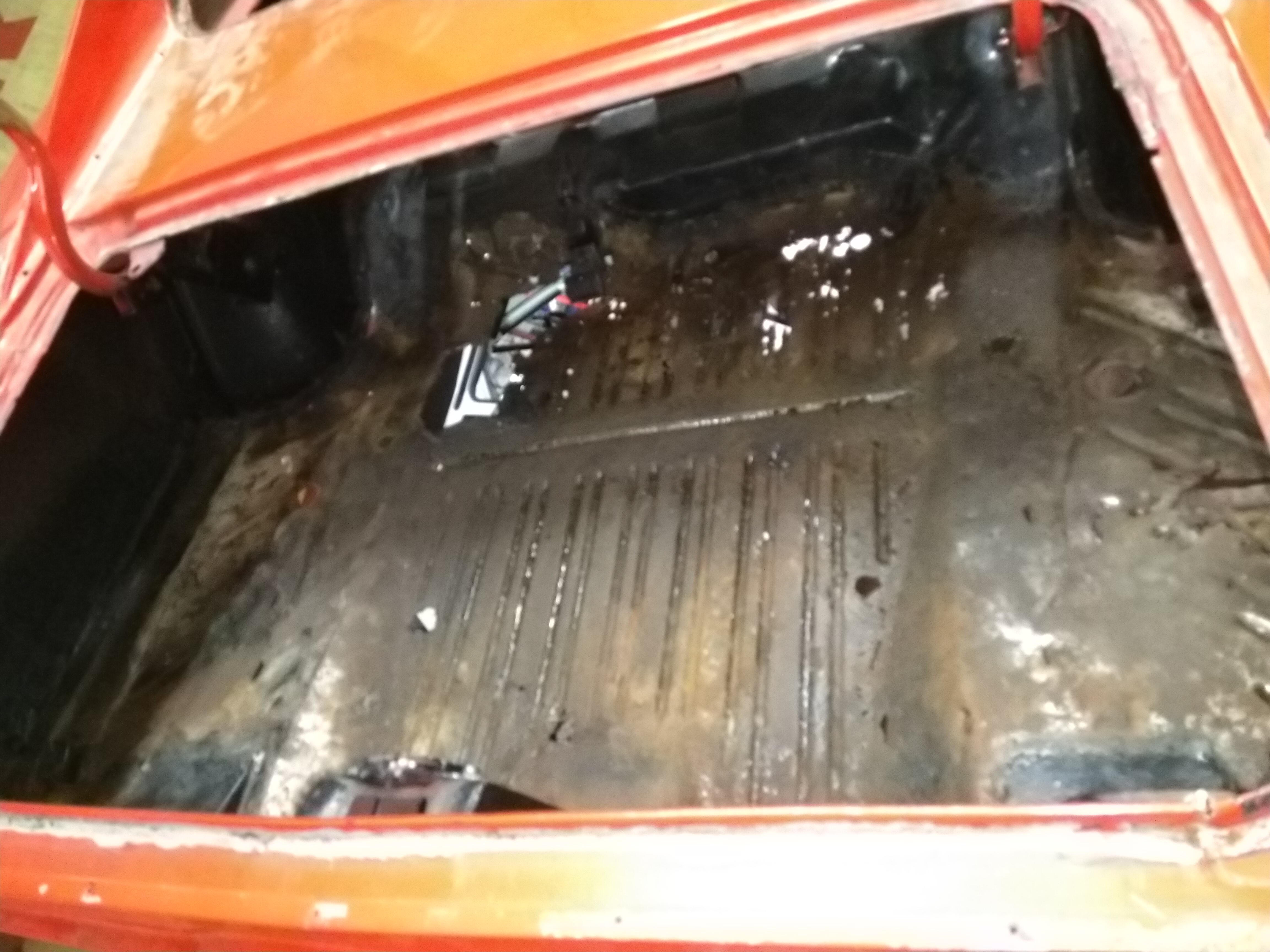

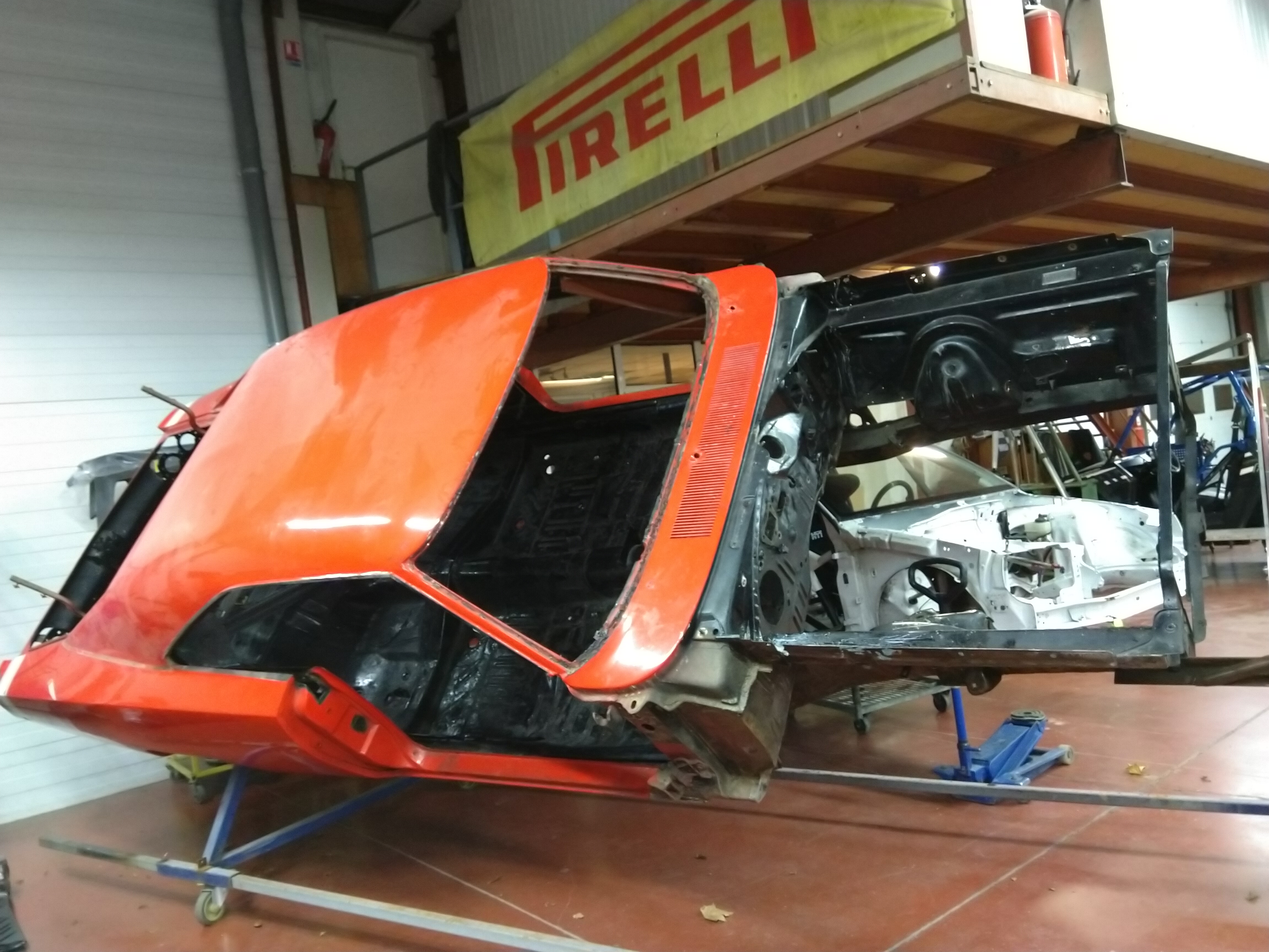

voici le debut de la resto de miss molly et ces surprises :o :o :o

A ma connaissance et sans decapage il y avait les joues d ailes avant, le pavillon a refaire car toit ouvrant dans les annees80... bas d ailes arrieres
Cross member
Plancher coffre
Apres le sablage il risque d y en avoir un peu plus...
Bonne chance

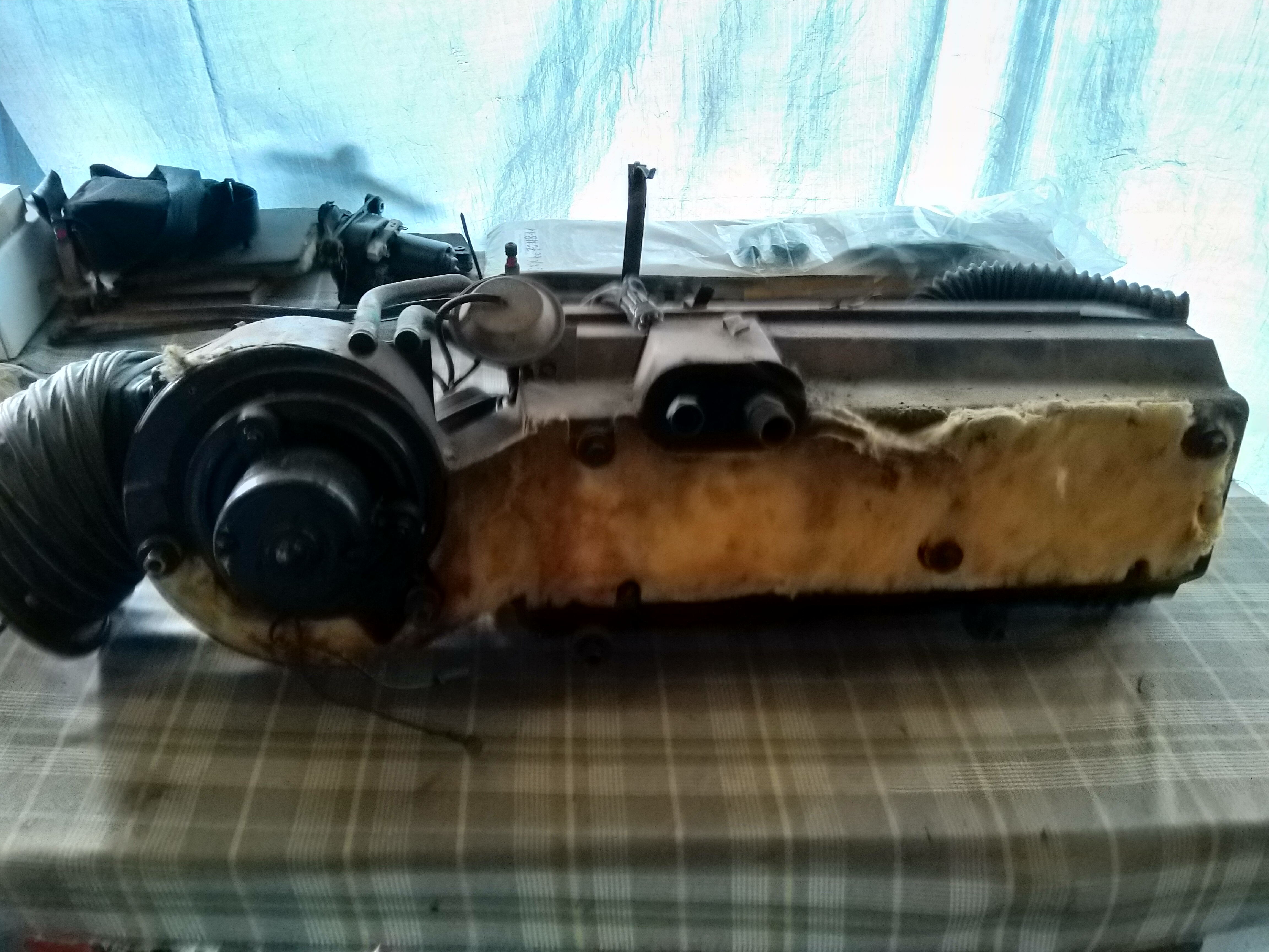

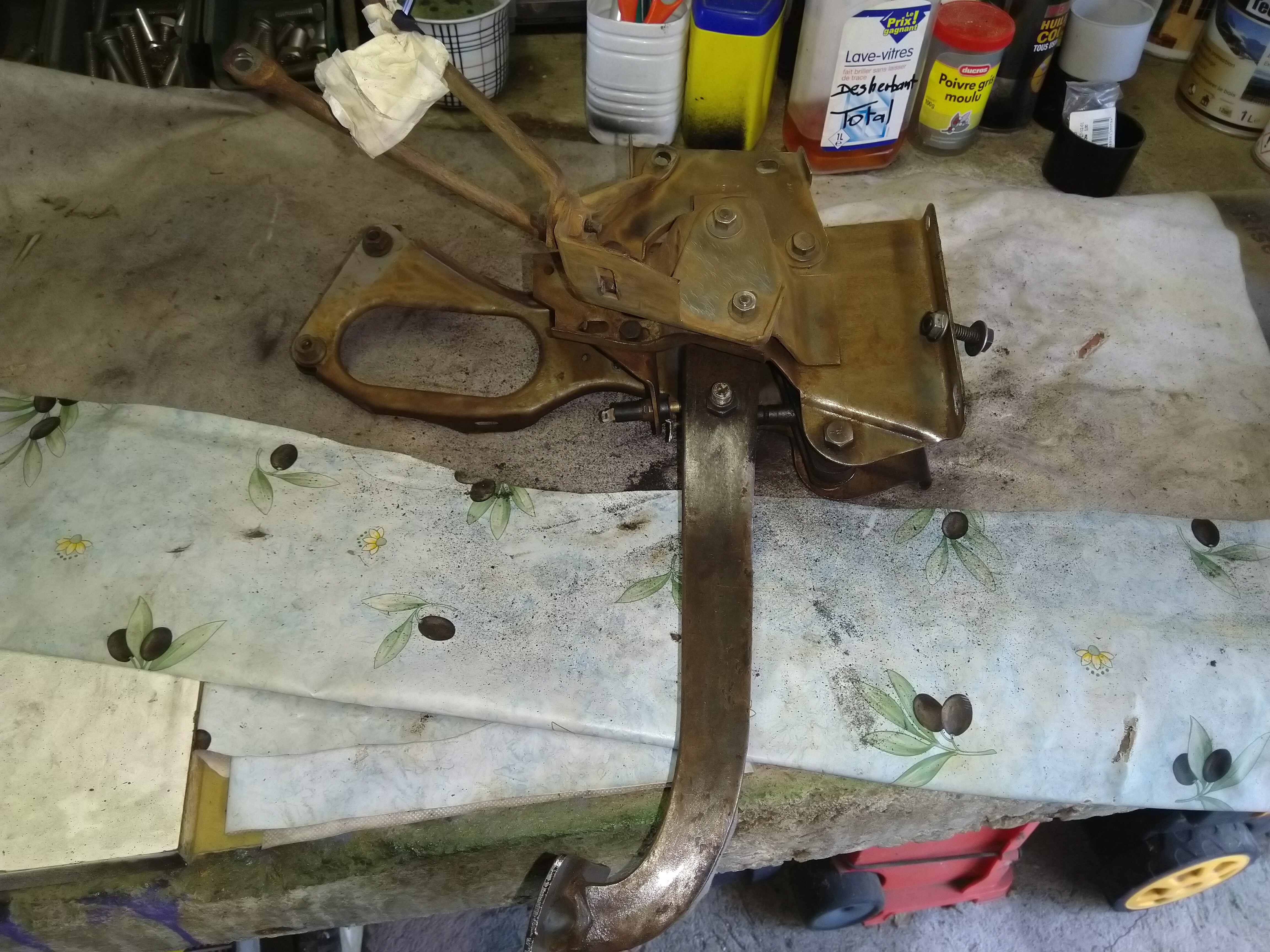

pendant le confinement restauration pedalier et bloc chauffage et clim

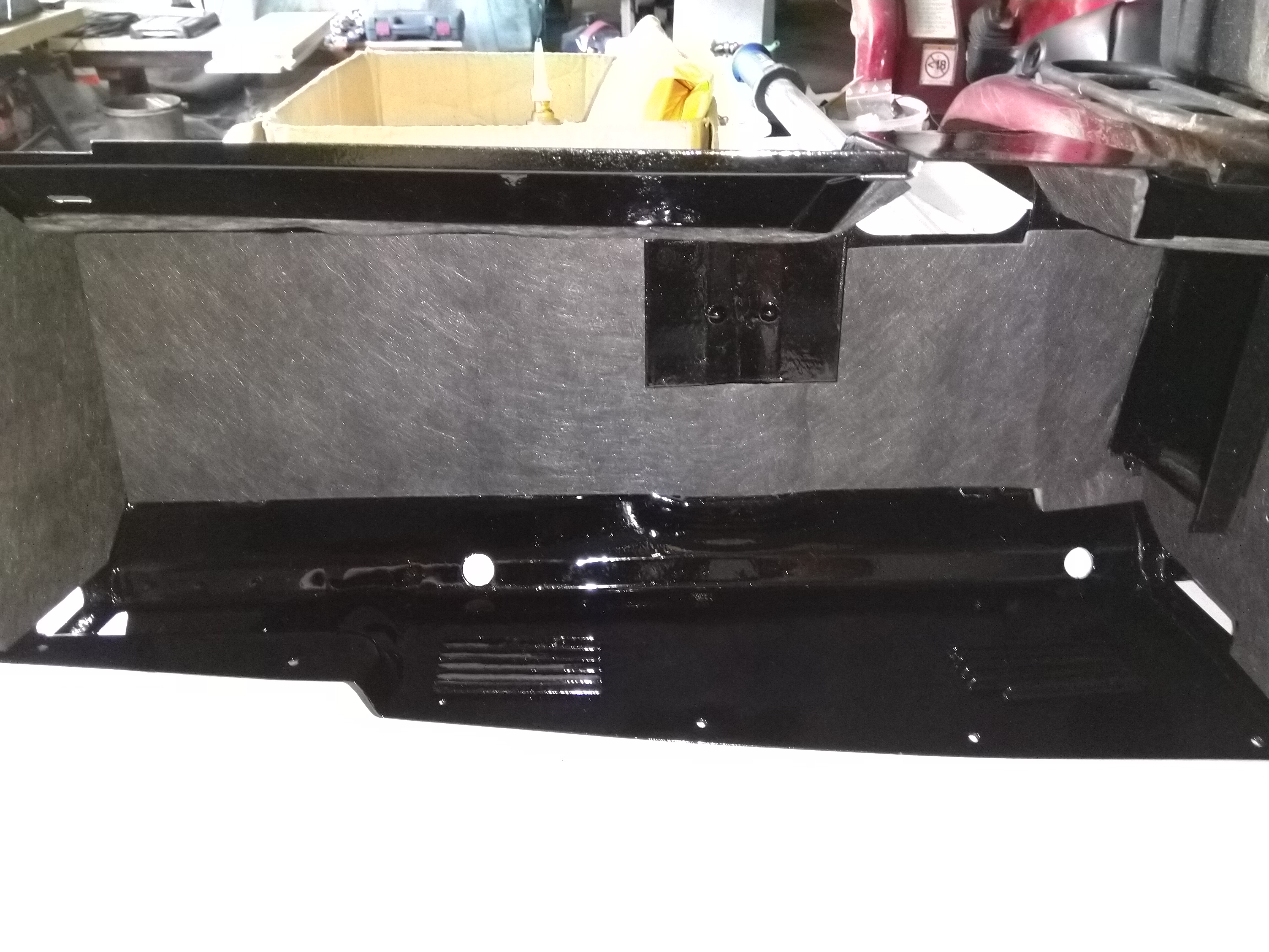

et
