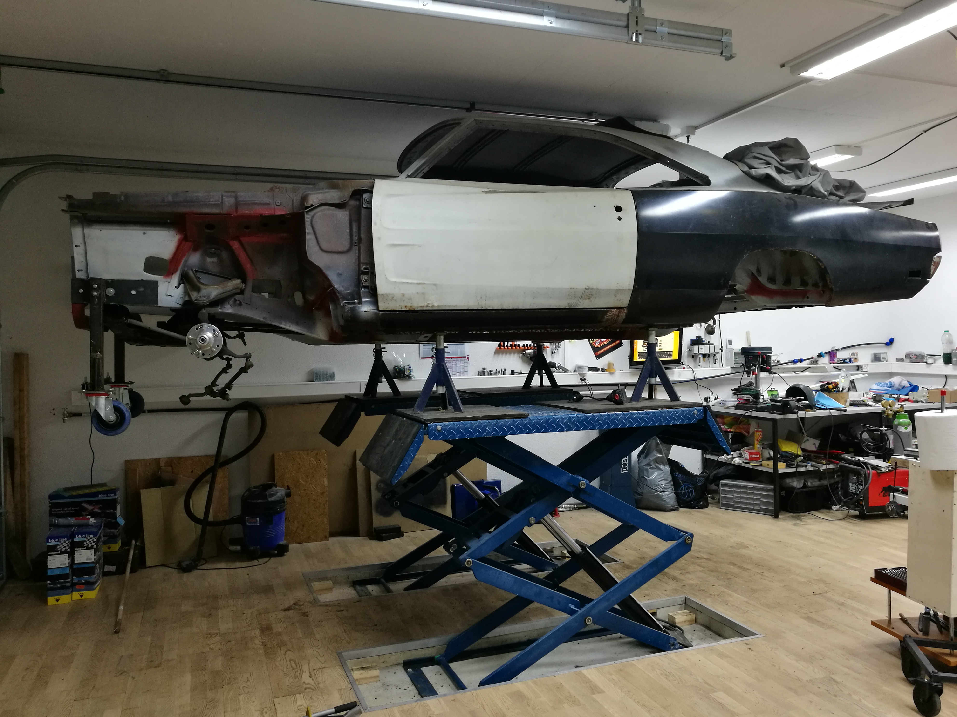

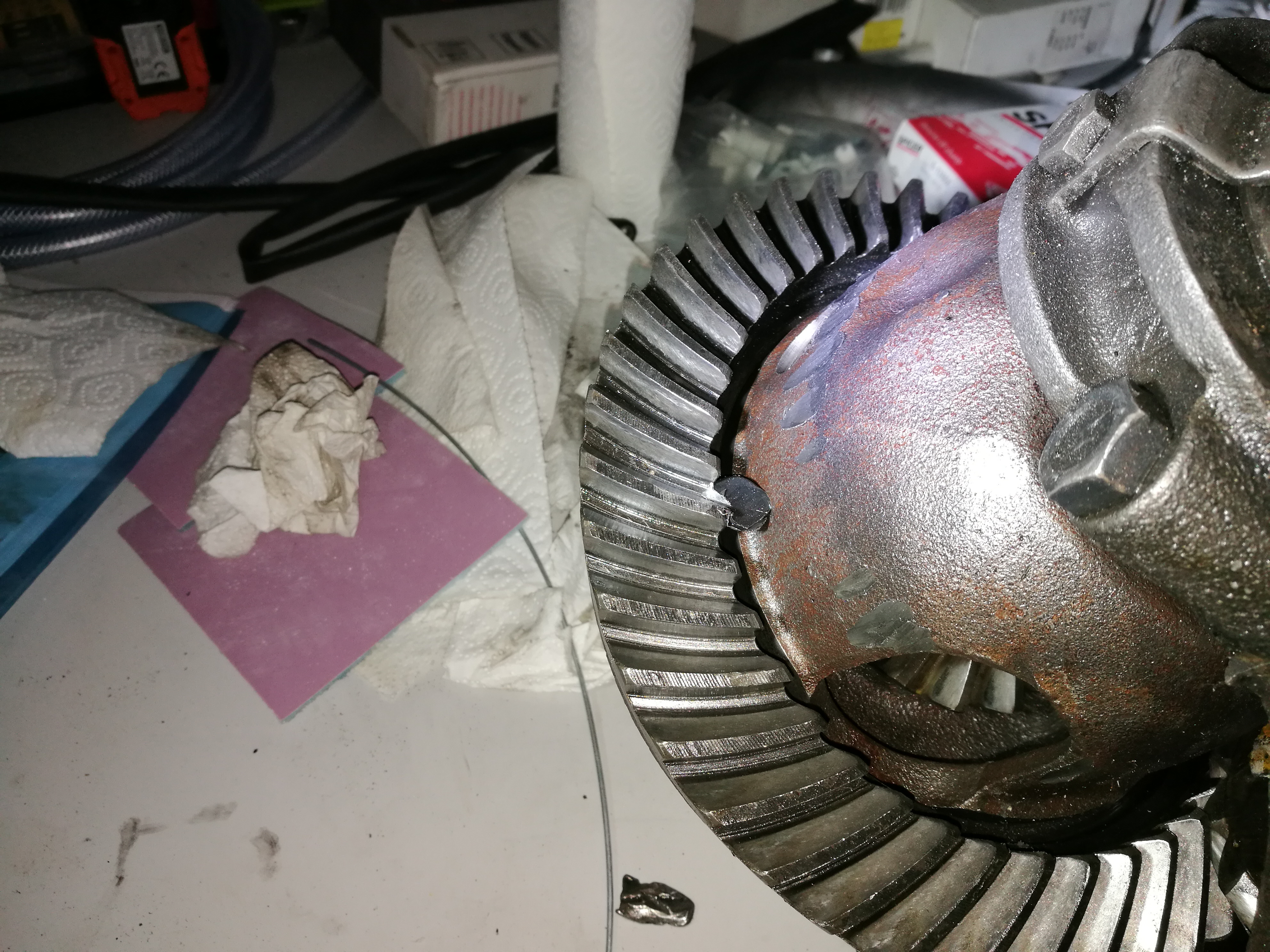

Bonjour à tous, effectivement je n'ai pas remis grand chose pour la simple raison que je n'avais pas fait grand chose non plus.
Voici donc quelques photos de mes dernières avancées:
Il en a vu dans sa vie celui-là...

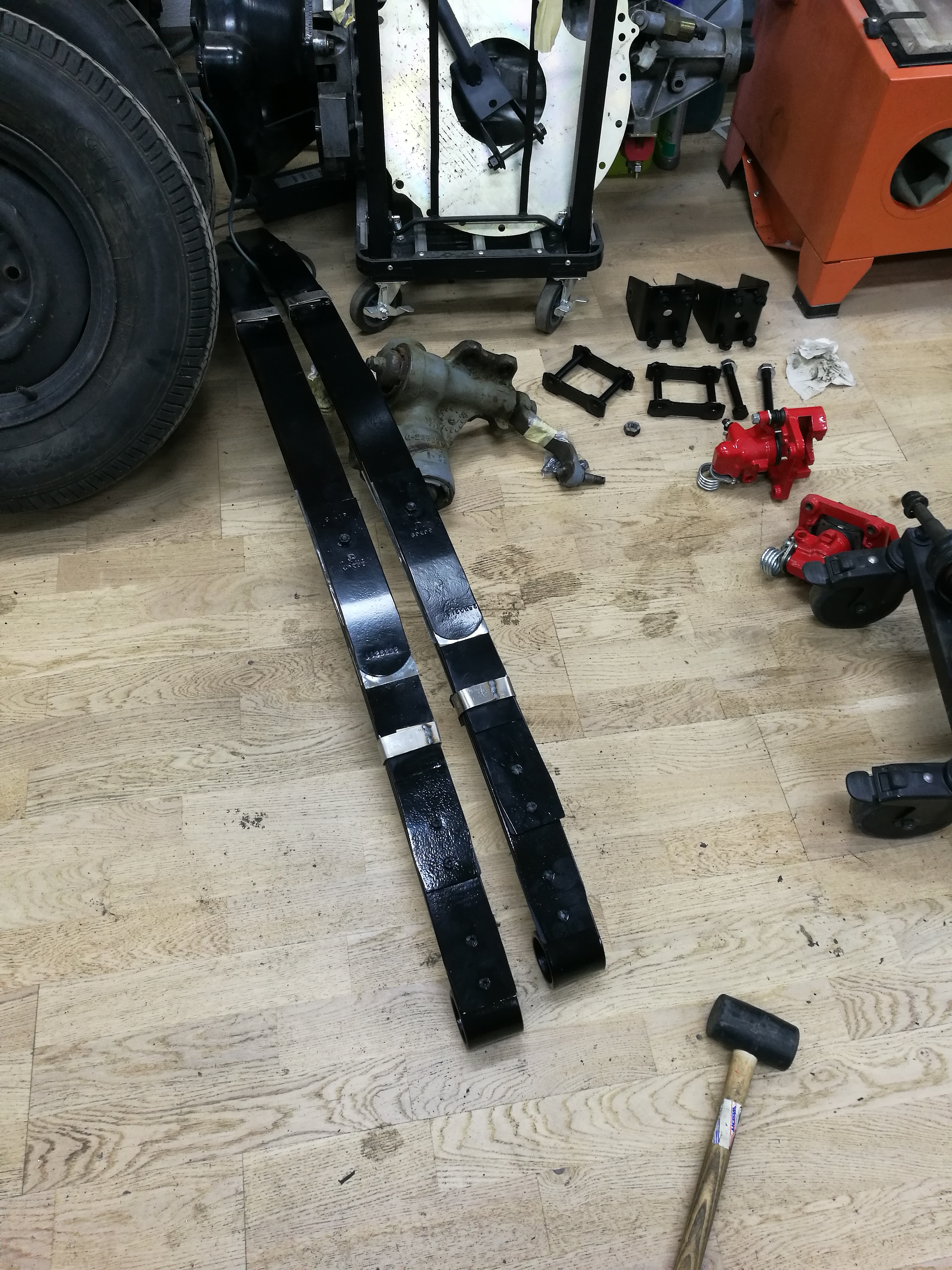

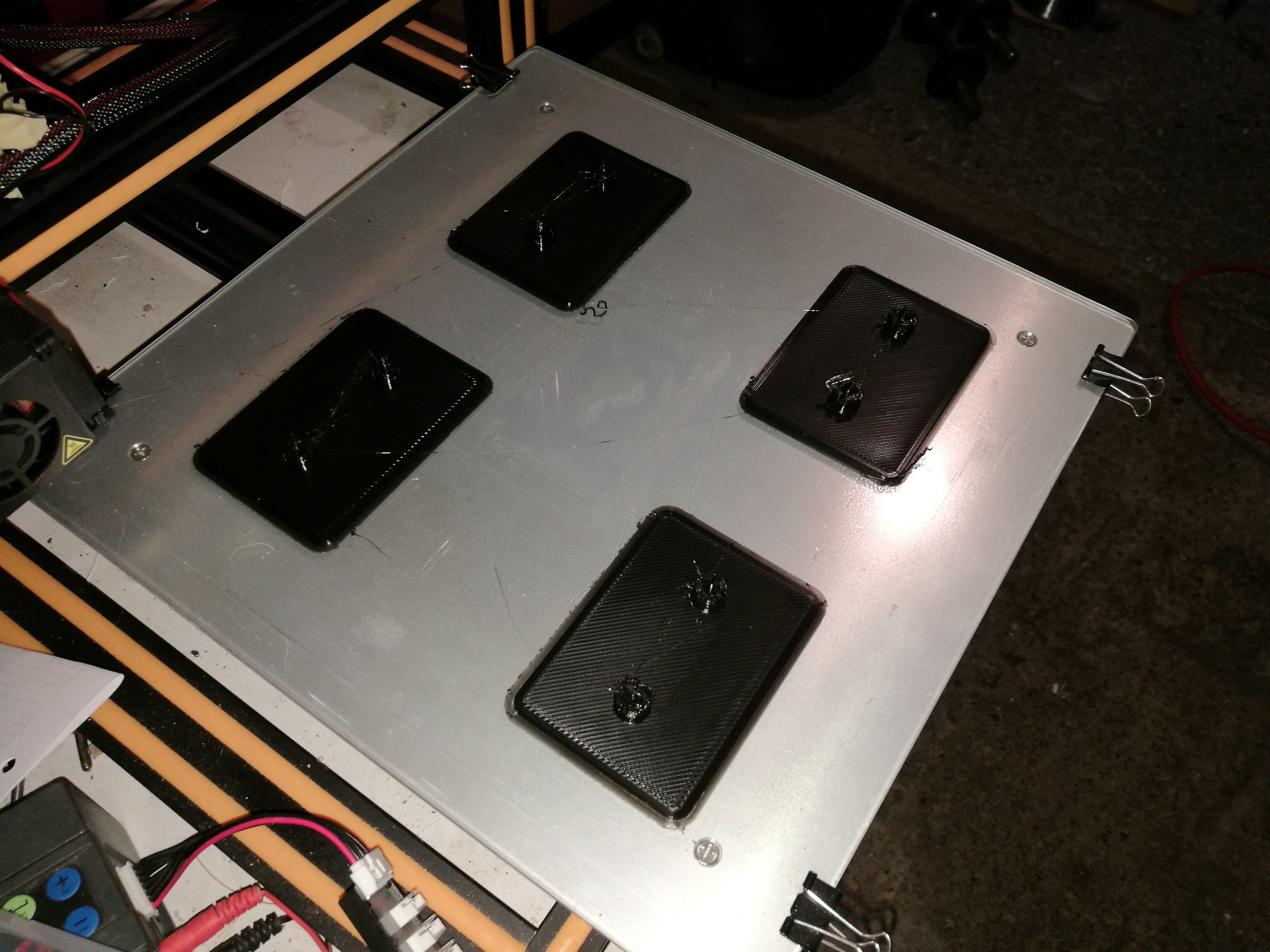

Impression 3d des patins de lame. Imprimés en PA
Poupette sur le lift

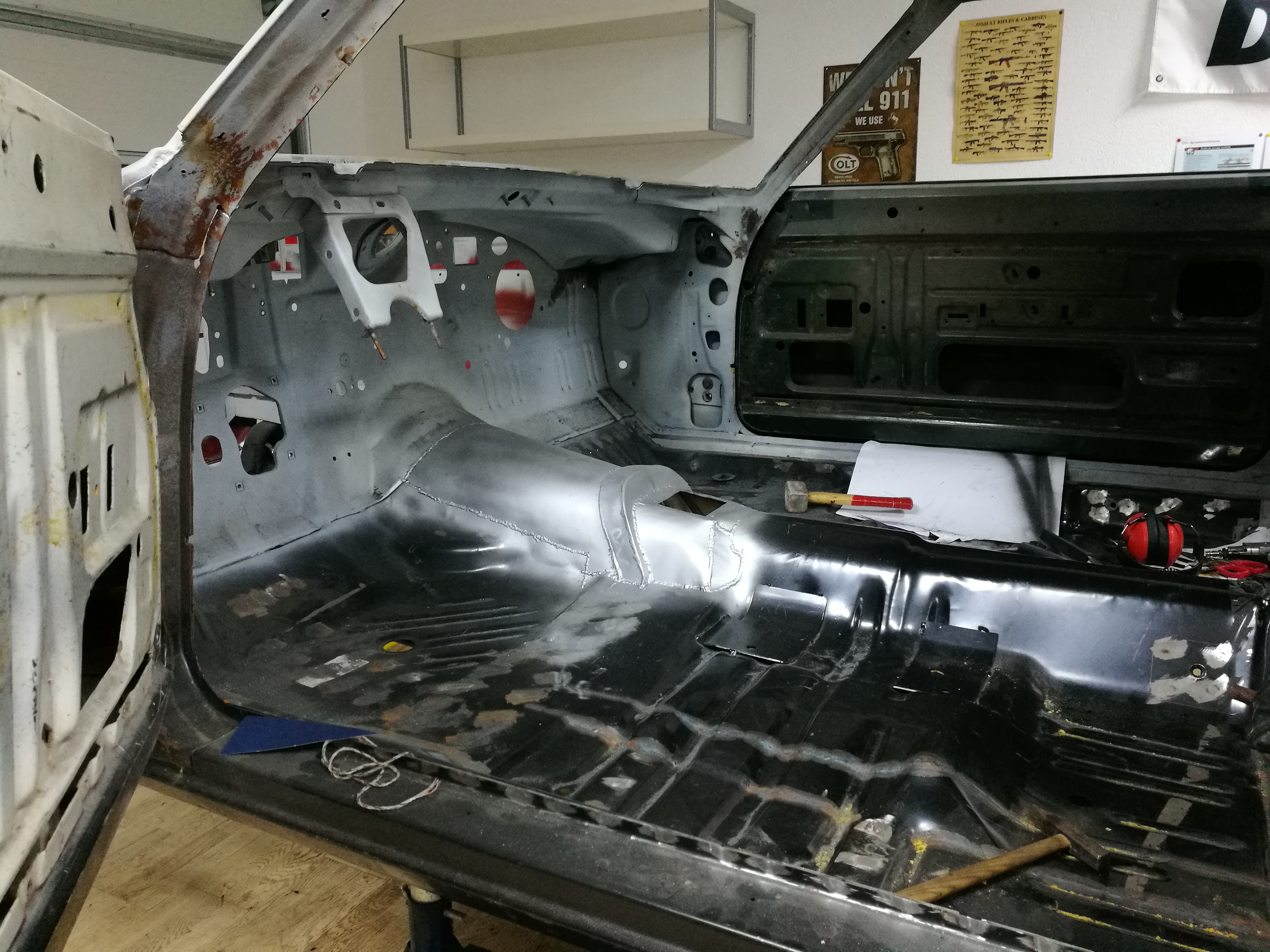

J'ai du refaire tous le tunnel de boîte pour passer la T-56

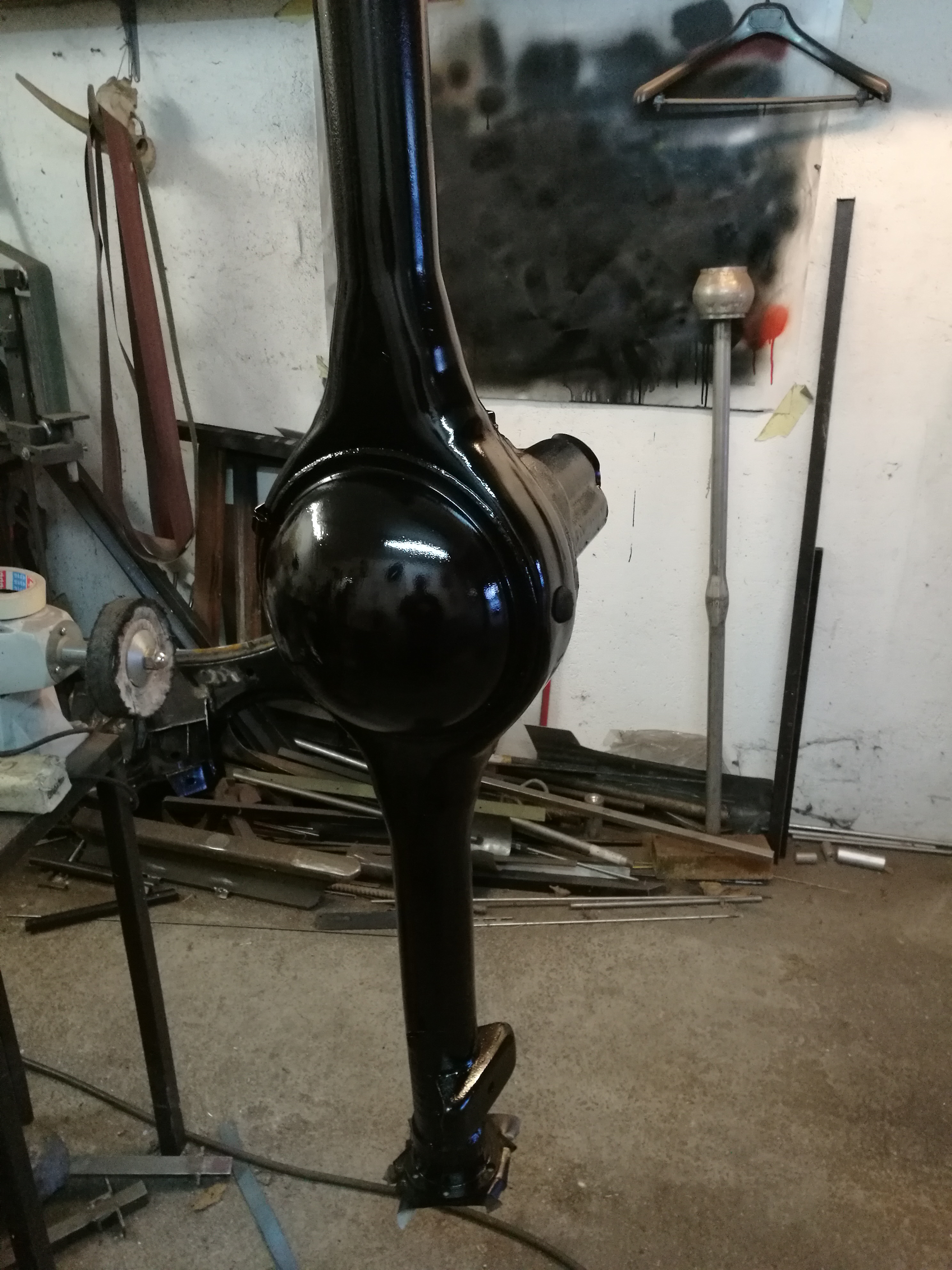

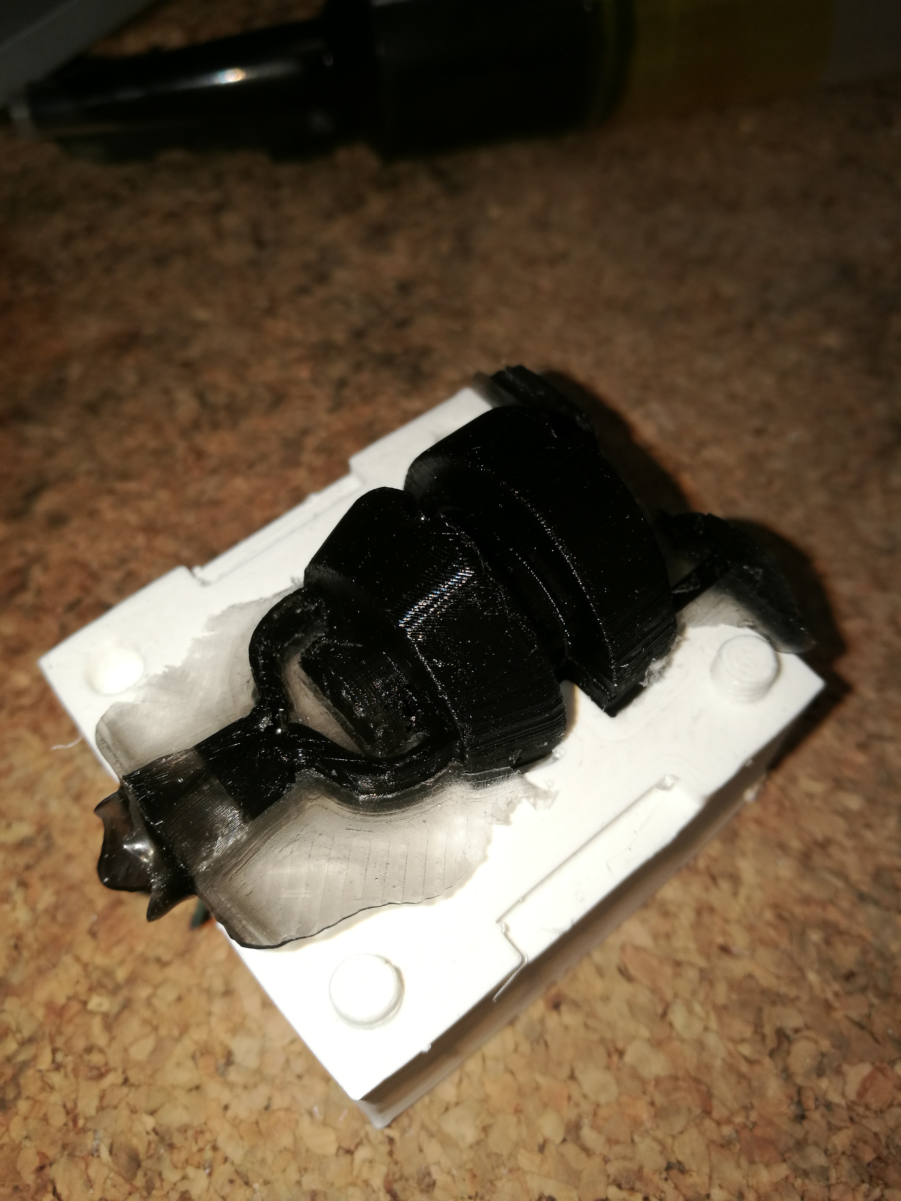

La suite
Injection de PU dans un moule imprimé 3D pour refaire les silentbloc du moteur d'essuie glace que j'ai pu réparer.

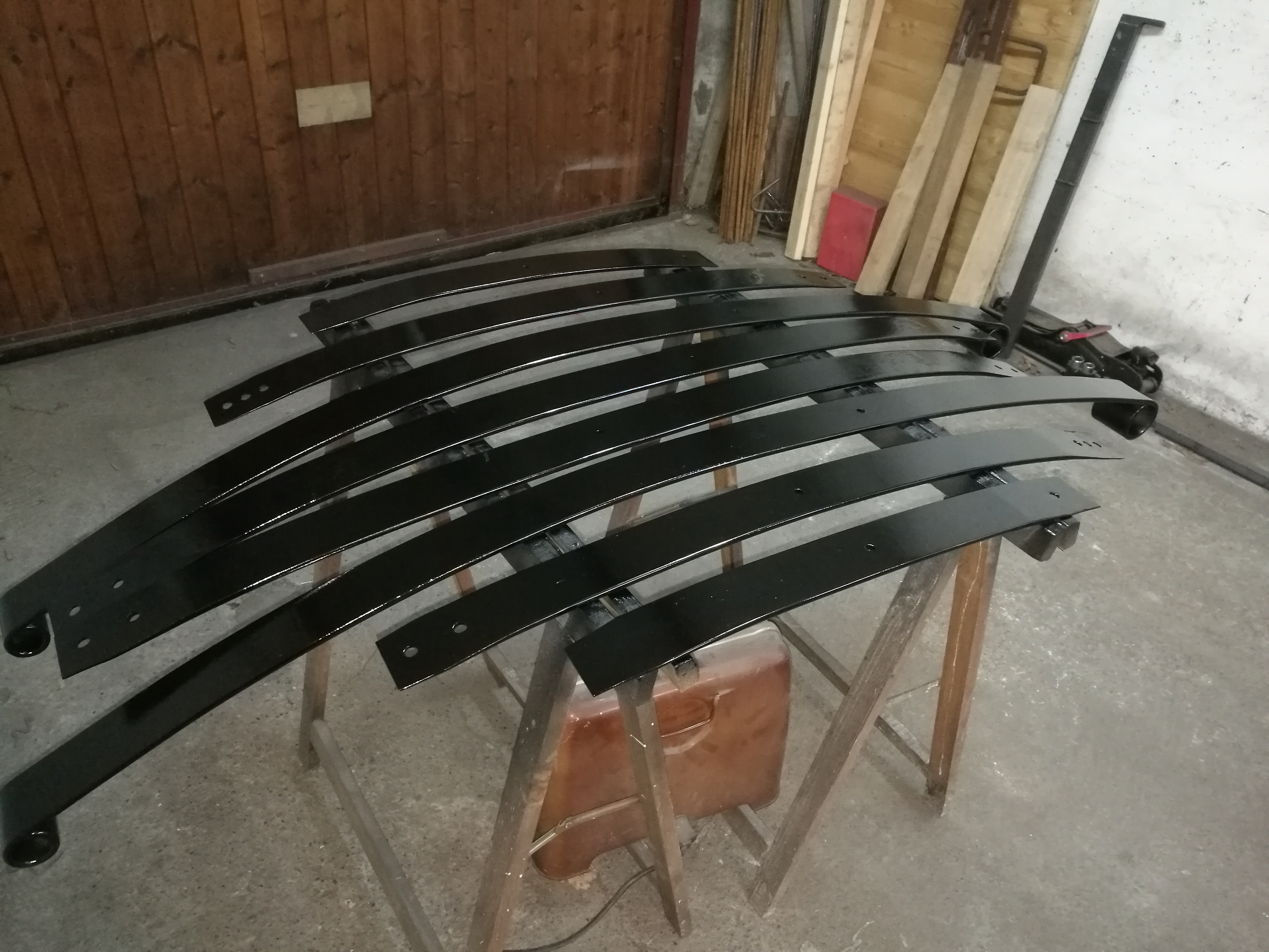

Lames remontées
Lames remontées
Mise en peinture du pont
Mise en peinture des lames
