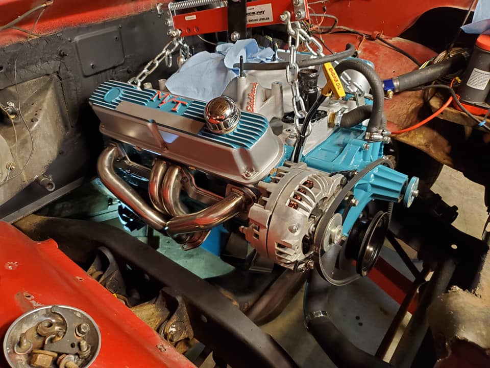

je galère comme un con à faire des supports d'alternateur pour mon alternateur One wire sur mon 318
soit les vis d'origines sont trop courtes, soit l'alternateur vient taper dans la culasse
l'alternateur est plus large que d'origine, et j'ai pas envie de racheter un alternateur d'origine, surtout au prix du One wire quoi !

c'est un vrai defi de monter tout comme il faut souvent les pates se plient les courroies sautent quand elle sont mal alignées. le plus sage monter l'alternateur les pattes d'origineansi que les poulies de damper et de pompe a eau..

Ce que tu dit est juste, ma courroie travaille avec 3mm de diagonale, elle couine a mort et fait surchauffé l'alternateur
la misère pour tout aligné correctement
A ça s'ajoute la longueur des vis et de la courroie...
re-merci !

passe en courroie plate comme sur les magnums comme ça plus de problemes! :whistle:
