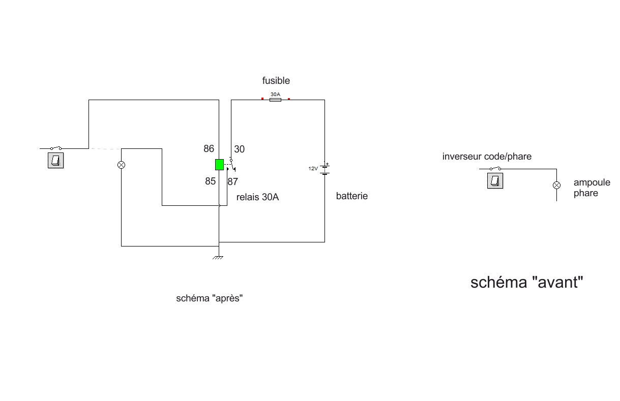

Tu trouveras bien une bonne âme pour le faire... C'est quand même plus sûr quand on pense aux contacteurs (tableau de bord ou au pied) qui ont 30 ou 40 ans et fils souvent sous-dimensionés.
Moi je peux te faire le schéma :D

MessagePosté: Ven Jan 10, 2020 10:07 am
Messages: 270
Commande reçue ce matin :dance:
Dams si tu as un moment, je suis preneur pour le schéma électrique :)
Merci
MessagePosté: Ven Jan 10, 2020 10:37 am
Voici ce que je peux te proposer. Je sais pas si tu as un inverseur code/phare au pied, peu importe, il faut repérer le fil, venant donc de cet inverseur, qui va aux phares (pas aux codes), généralement c'est côté conducteur. Il faudra le couper, son extrémité qui vient de l'inverseur sera à relier à la broche 86 du relais et l'extrémité qui va aux phares sera reliée à la borne 87 du relais.

MessagePosté: Ven Jan 10, 2020 10:57 am

J'ai effectivement l'inverseur au pied
Et où je peux trouver ce relais ?
Et je le place où ?
Tu me conseilles de toute façon de ne pas changer mes phares tant que le circuit n'est pas fait ?
MessagePosté: Ven Jan 10, 2020 11:16 am
Le relais tu vas le trouver en centre auto style Norauto ou AD Pro ou sur le net. Certains ont le fusible intégré ça évite un câblage supplémentaire https://www.classicautoelec.com/relais- ... sible.html , pas cher mais y'a sûrement des frais de port ! T'en commandes 2 ou 3, ça te servira si tu veux faire pareil pour les codes ou mettre un klaxon La Cucaratcha :D :D :D
Tu peux très bien câbler sans attendre les nouveaux phares, même avec les "anciens" c'est mieux avec un relais, ça évite d'envoyer tous les ampères dans de "vieux" contacteurs, inverseurs, etc...
Pour l'emplacement, le plus près des phares. Et utilise du fil de bonne section pour celui qui part de la batterie au 30 du relais (1.5 mm² ou plus en souple)

Pour le remplacement, ma question était plutôt dans l'autre sens, puis je mettre dès maintenant les nouveaux phares ou il est préférable que je m'occupe du câblage d'abord ?
MessagePosté: Ven Jan 10, 2020 1:17 pm
Si tu installes des halogènes c'est quand même conseillé de faire le changement avant ! Sinon tu ne branches que 2 halogènes sur 4 (si tu as 4 phares) en attendant (ou tu ne roules qu'en code !)

Ok c'est noté, j'ai trouvé relais avec fusible et fiche connecteur
Donc pour être sûr de bien comprendre, de l'inverseur part un seul fil qui alimente les 4 phares ?
J'intercale donc le relais entre l'inverseur côté borne 86 et le câble côté borne 87 avant qu'il se dédouble pour alimenter les 4 phares c'est bien ça ?
Et la borne 85 au moins de la batterie et la borne 30 au plus ?
