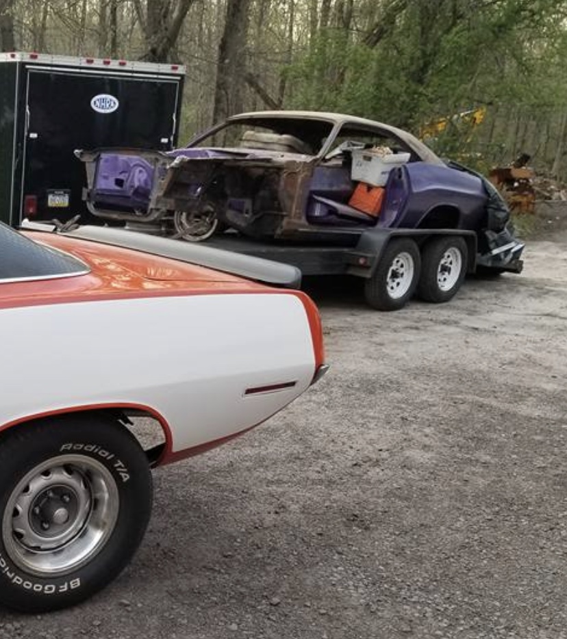

J'ai effectivement trouver une photo mais elle n'est pas mise en valeur.
CA9A679A-C721-420C-8BC0-5D3540B9EE65.jpeg [ 251.27 Kio | Vu 5947 fois ]

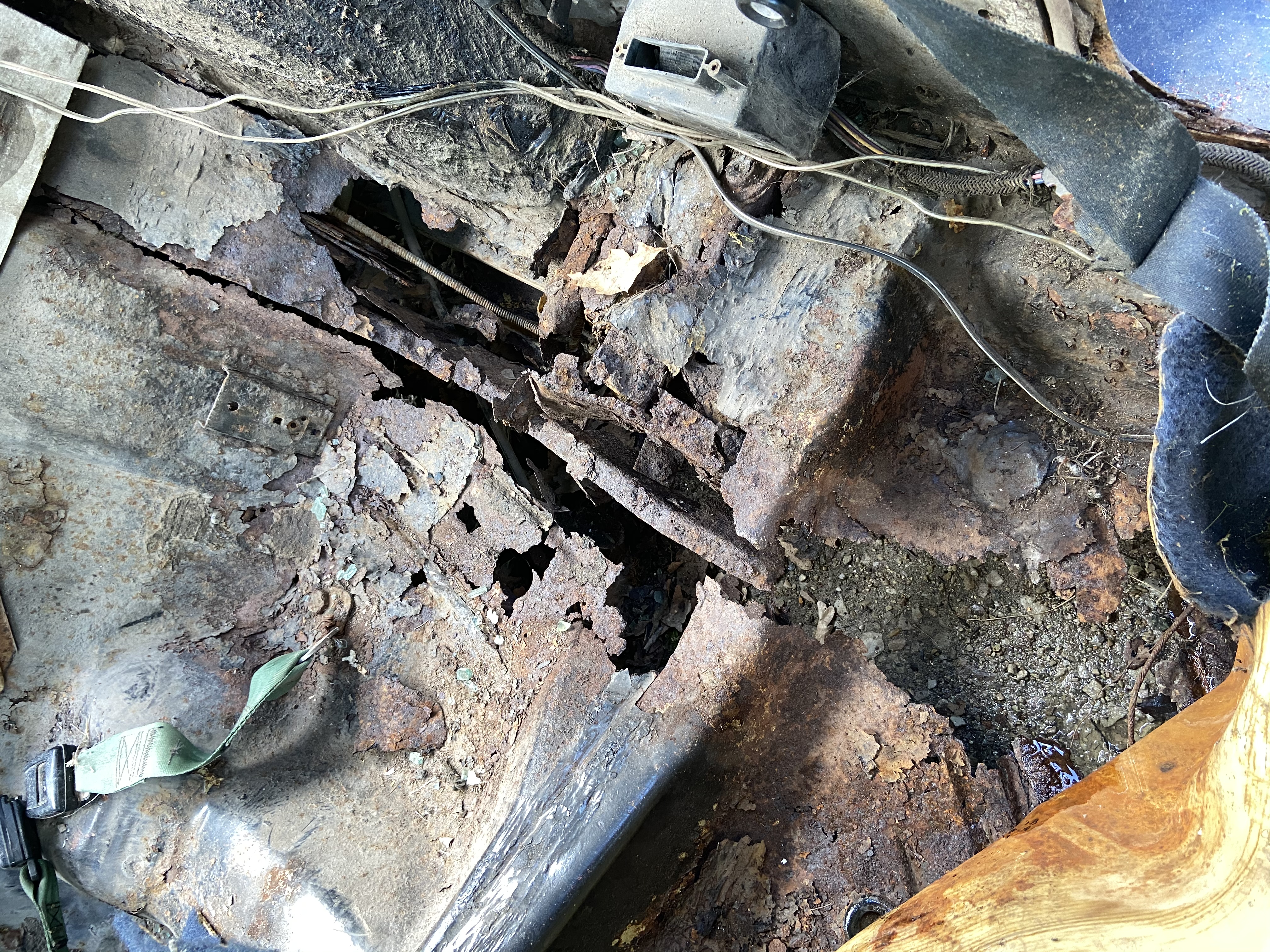

J'attaque doucement le démontage de la challenger bleu.
Ba frankenstein a encore frappé , sous le dossier arr je trouve le papier de car production, je me dit ahhhh enfin les info de la caisse mais non c'est encore un autre VIN...
Moteur code L donc 360ci , de 74 , code couleur Y5 jaune , fin de vin 3652.. les 2 dernier chiffre sont illisible.
Ce qui nous fait donc 3 vin sur une seul caisse...
J'en ai profiter pour voir un peu l'état du tapis de coffre sous la crasse
9F0675AE-C2D3-46F6-9A6C-3CDCC6F4A9B6.jpeg [ 7.36 Mio | Vu 5851 fois ]
D43EC7A5-20C1-403B-BBF4-858165EDB4BA.jpeg [ 5.18 Mio | Vu 5851 fois ]
FB2474C6-BEE3-4B70-A126-C48511A97DE7.jpeg [ 5.46 Mio | Vu 5851 fois ]
C3D32E0C-2391-45EB-9C98-927331E52D00.jpeg [ 5.63 Mio | Vu 5851 fois ]
EE20F171-5C97-4C1B-A93B-28B303B26B52.jpeg [ 5.6 Mio | Vu 5851 fois ]
3A7F8334-9888-4925-9683-95B46BE1FC7D.jpeg [ 5.19 Mio | Vu 5851 fois ]
6693D011-E5FC-4477-B583-3FCFC6C58749.jpeg [ 6.14 Mio | Vu 5851 fois ]
MessagePosté: Jeu Mar 12, 2020 3:52 pm
Si elle pouvait parlée , elle en aurait à racontée... :lol:
Ça croustille à l’arrière... :shock: :lol:

Hum c'est moi ou la bleu a des ailes superposer ( des 2 côté )
Le plancher arr côté chauffeur touche le sol, c'est très très croustillant :lol:

Non d’un chien les planchers sont plus que morts!
