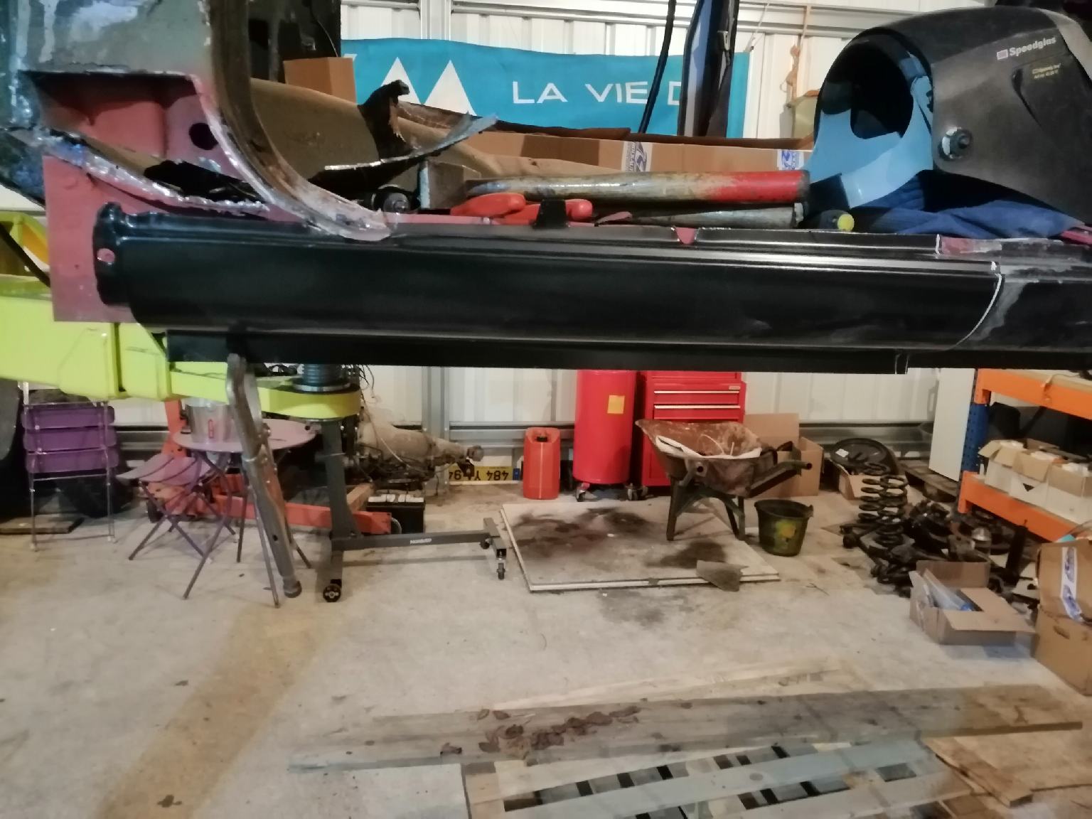

Disons que le cabine a encore un peu de taff...
IMG_20200320_182914_resize_25.jpg [ 203.2 Kio | Vu 4987 fois ]
IMG_20200320_183232_resize_95.jpg [ 224.14 Kio | Vu 4987 fois ]
IMG_20200320_191344_resize_53.jpg [ 186.62 Kio | Vu 4987 fois ]
IMG_20200320_192538_resize_1.jpg [ 196.08 Kio | Vu 4987 fois ]

MessagePosté: Dim Mai 10, 2020 7:58 am
Messages: 1187
Dans le meme etat que le mien. Bon boulot

Merci mais je vais arrêter là pour la cabine car c'est pas mon boulot et je n'aime vraiment pas ça donc je vais confier ça à un pro car en plus ça touche la structure donc je veux que ce soit nickel (j'ai déjà travaillé sur le toit donc c'est bon comme ça il pourra tt vérifier).
Et moi je vais continuer à faire ce que je sais faire la mécanique :dance:

On est dans le meme cas. J’avance le boulot et le carrossier le soudera, j’ai de quoi souder mais ca travaille toujours, deformation... et ca je ne maitrise pas
MessagePosté: Dim Mai 10, 2020 9:22 am
Oui c'est pas évident de ne pas avoir la tôle qui travaille... si seulement ça avait été protégé de la corrosion les affres du temps n'auraient pas fait leur ouvrage. j’espère que tu traiteras tes corps creux comme il faut .
:wink:
