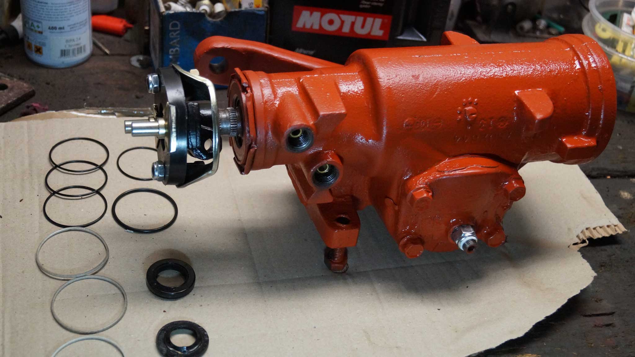

MADMAX76 a écrit:
Bon allez des news du jour...
Réparation et mise en place du faiscea arrière.
Remise en état de toute la direction.
Puis mes gardes boue partent demain chez le carrossier pour restauration et antigravillon
Comme toi j'ai voulu remettre en état de ma direction mais honnêtement je ne sais pas comment tu as fait pour comprendre le réglage de la précontrainte sur la vis sans fin. Avec les quarts de tour à droite et les demi-tours à gauche j'en perds mon latin. Ca fait penser au réglage du couple conique sur un pont mais en plus fin, limite tatillon :oops:
boitierweb.jpg [ 157.41 Kio | Vu 3637 fois ]
