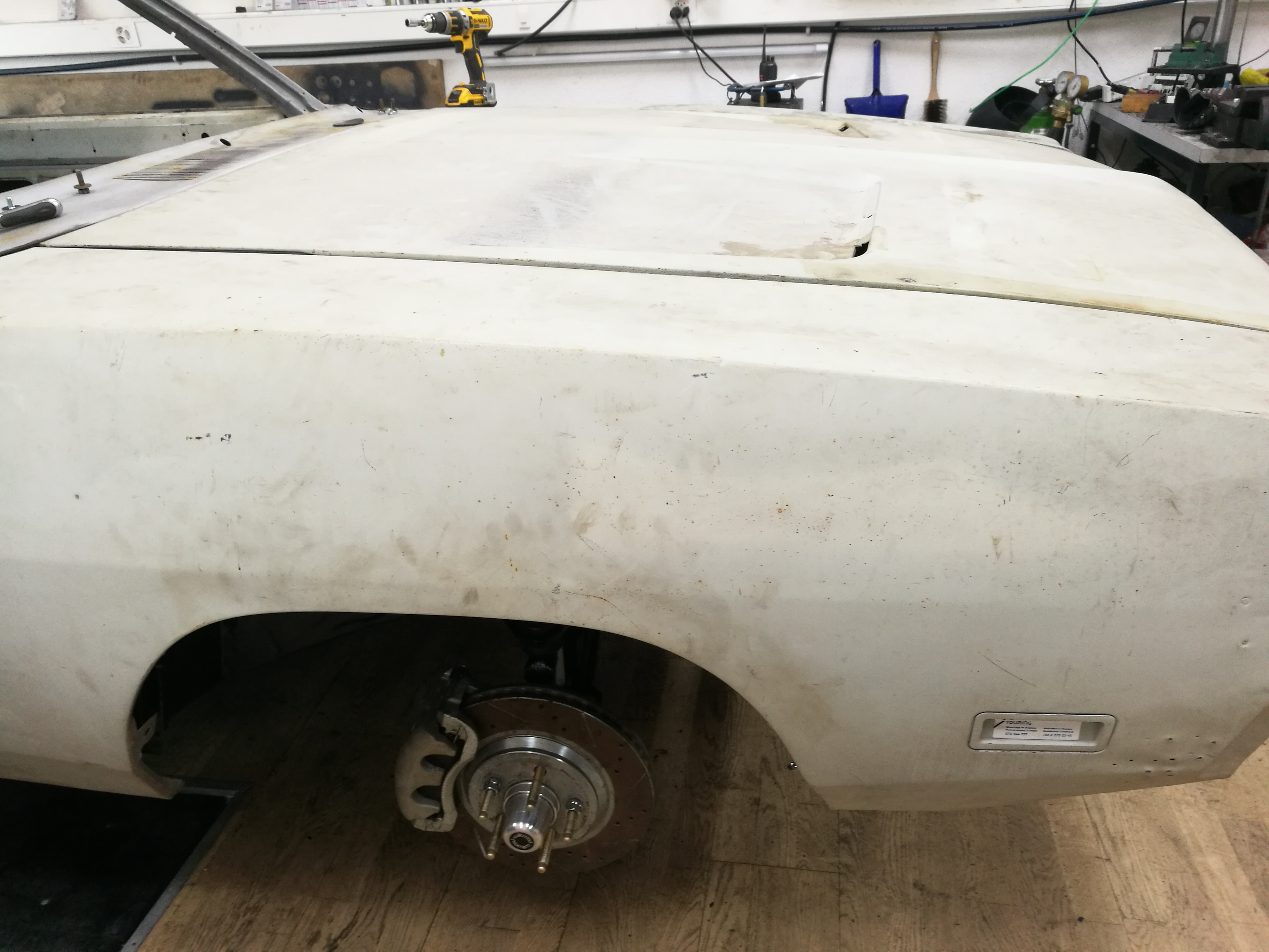

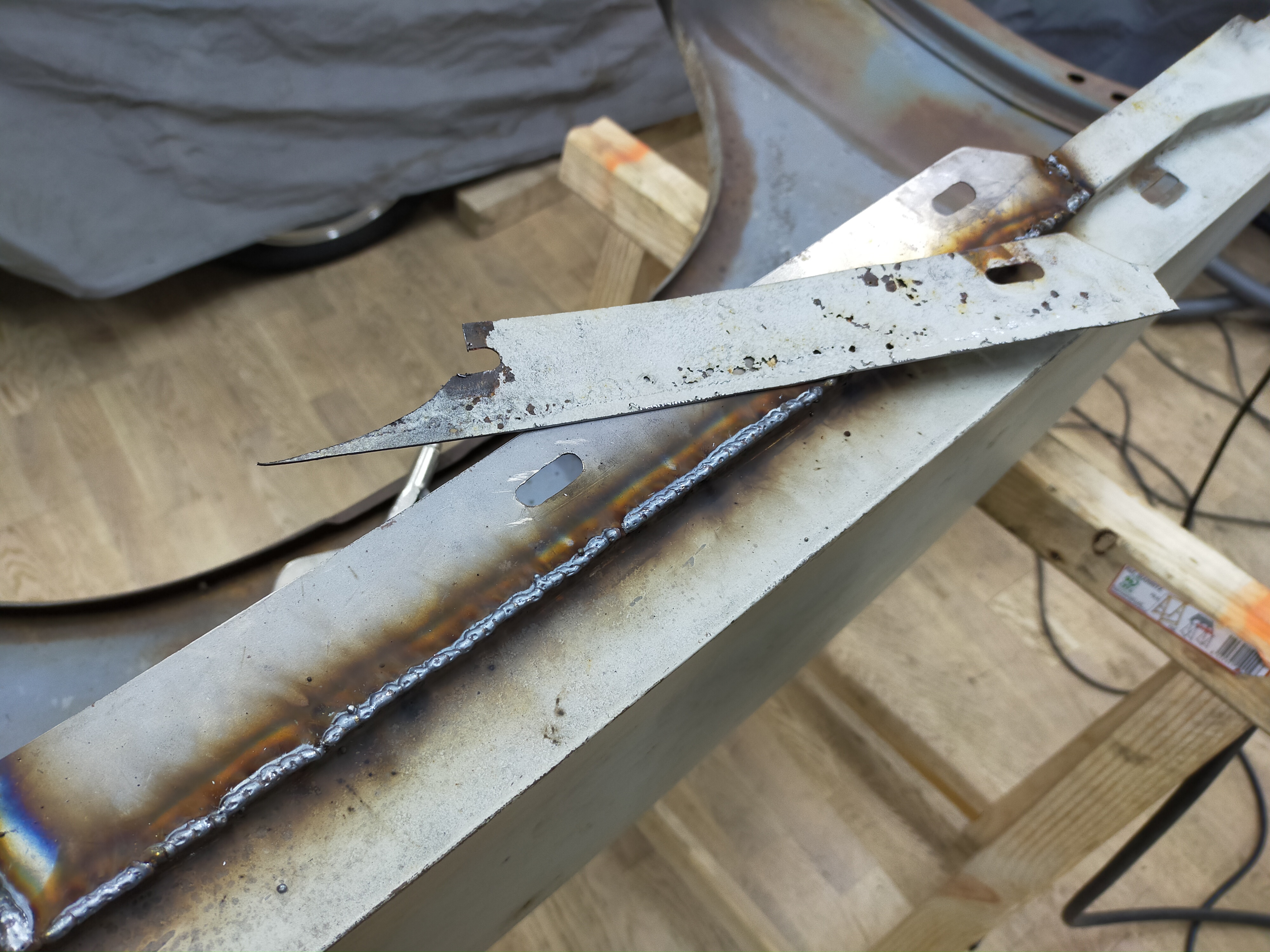

Finalement j'ai fait du mock-up pour voir ce qu'il manquait (beaucoup de choses). Voir ce qui s'alignait (rien sur la partie avant). Et enfin attaquer la tôlerie sur les ailes ainsi que le capot. Le tout n'est pas mal mais nécessite tout de même beaucoup de travail. Ya aussi une photo ou j'ai monté une jante de la mustang pour 1: Me donner du baume au cœur 2: énerver les puristes.
Idem pour la calandre, inutile, mais c'est juste pour le moral. On remarquera mon faucon millénium rouge au fond qui me permet d'entrer en hyperespace quand l'empire n'a pas créé de panne...
Je galère un peu car c'est la première fois que j'attaque un vaste chantier de carrosserie. Mais comme d'habitude j'aime bien faire moi-même, même si ce n'est pas parfait. A noter pour rigoler le le bas de caisse était un chouia trop en avant. J'ai donc tout coupé puis replacé en arrière... Mais je l'ai remis trop en arrière maintenant.... Faut que je le recoupe. :dance:
