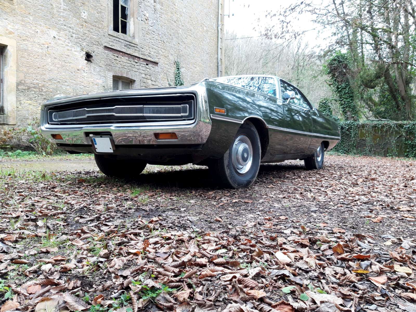

Je suis nouveau propriétaire d’une Chrysler 300 de 1971 et aussi d’une Harley fatboy 1690.
Je débute en mécanique donc je met beaucoup d’espoir dans le forum pour trouver les solutions à mes petits soucis que je pourrais rencontrer.
Bonne route à bientôt sur le forum ou lors de rassemblements
Pierro
6D8C2A94-ECD4-4210-9608-512F3AB31ED3.jpeg [ 428.07 Kio | Vu 19356 fois ]
Chrysler 300 7,2L. 440ci. 1971

Bienvenu parmi nous !!!! :wink:
Elle a une bonne gueule ta charrette !!!!! :twisted: :clap:
Tu peux nous en dire un peu plus sur elle ? Moteur ? Boîte ? Origine ? :mrgreen:

Moteur 440ci 7,2 L boite auto th727
Elle vient du texas importé par l’ancien proprio .
