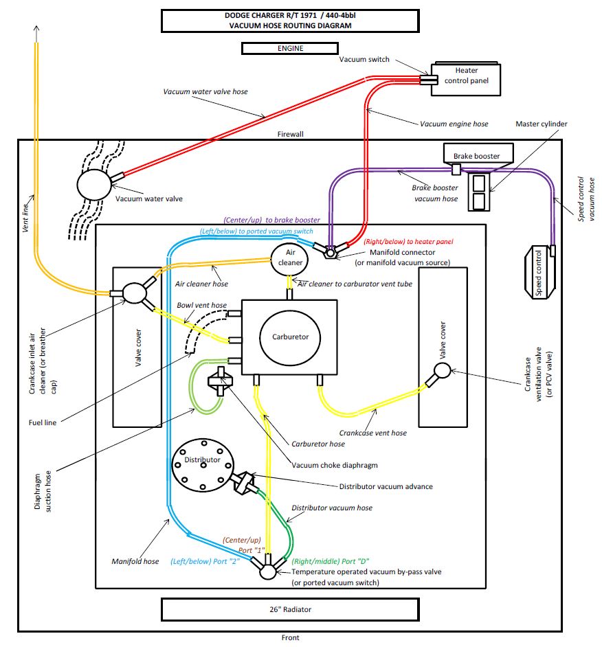

je suis à la recherche d'un schéma type ou pas de la recirculation des gaz (ceux qui sortent de nos cache culbuteurs).
en fait ma question est:
-il y a t il un circuit type à respecter, ou peut importe ou l'on branche nos durites d'aspirations.
ce circuit est il propre a nos mopar ou général au V8 US?
merci d'avance pour vos éclaircissements

J'avais pondu un schéma du circuit de dépression pour mon 440-4bbl, histoire de comprendre le truc.
Il y a aussi les breather et PCV qui figurent dessus.
Carbu: Carter AVS.
Ca vaut ce que ça vaut

sympa le dessin, bien fait :clap:

j'ai l'impression que moi tout est inversé :think:

C'est peut être sur la mienne que tout est inversé!!
En cherchant "Mopar 383 vacuum hose routing" ou "mopar 383 PCV hose routing" sur le net tu devrais trouver quelque chose.

Après c est spécifique à chaque année, avec ou sans clim, etc... il faut vraiment trouver le bon schéma, je galère aussi là dessus avec ma 442...
