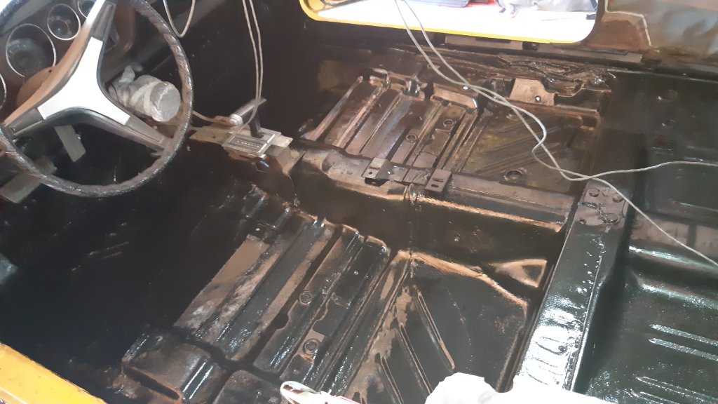

Suite des travaux sur le plancher :
Mise en apprêt des tôles
plancher1.jpg [ 52.92 Kio | Vu 4399 fois ]
plancher2.jpg [ 65.74 Kio | Vu 4399 fois ]
Pose de joint
plancher3.jpg [ 86.9 Kio | Vu 4399 fois ]
Et peinture anti-rouille pour finir tout ça
plancher4.jpg [ 104.42 Kio | Vu 4399 fois ]

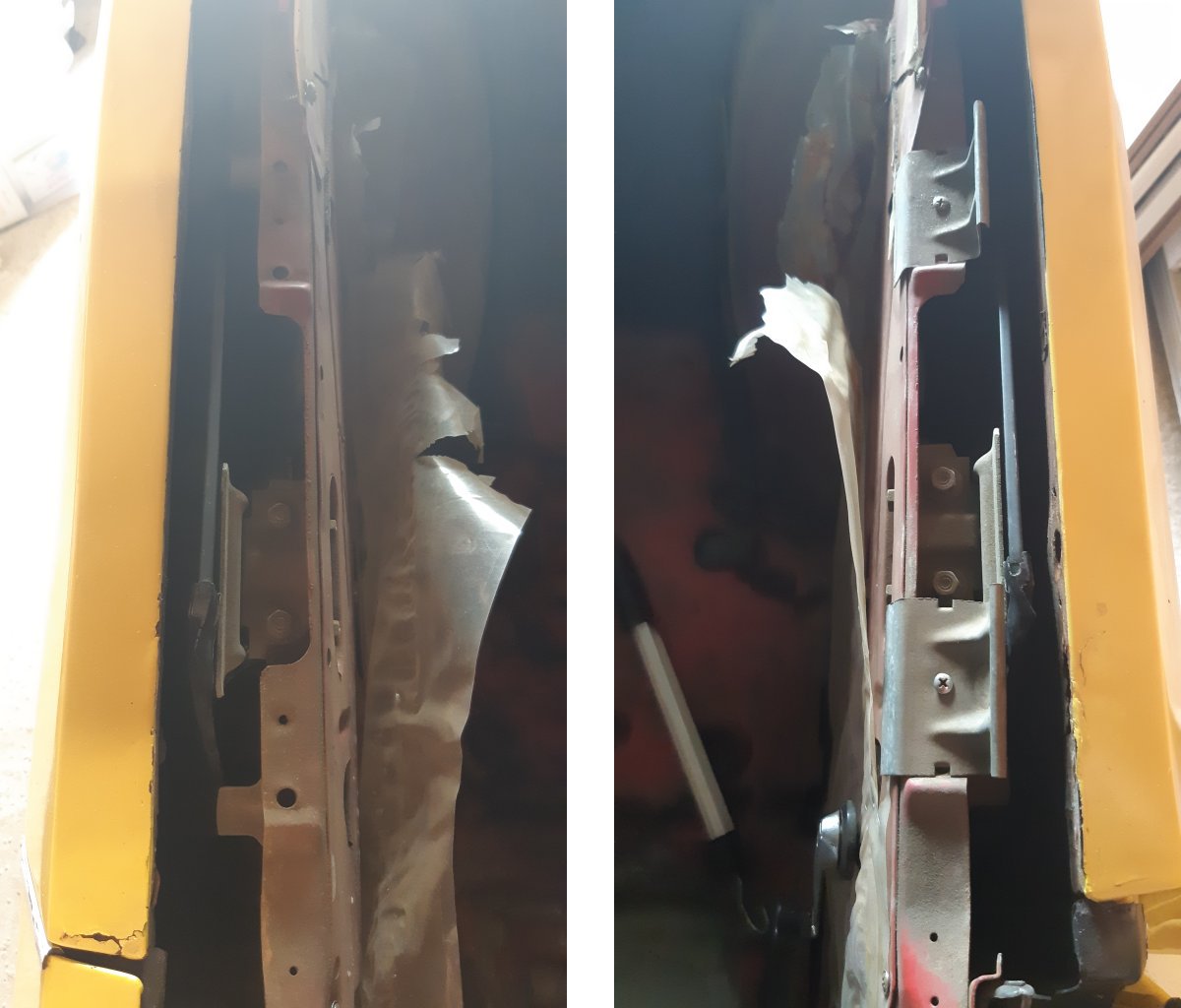

Petite bricole pour mettre les pattes de support du panneau intérieur arrière droit qui étaient manquantes au démontage
support1.jpg [ 107.07 Kio | Vu 4399 fois ]
Mise en forme de la tôle
support2.jpg [ 308.64 Kio | Vu 4399 fois ]
Et montage après une couche d'apprêt
support3.jpg [ 68.55 Kio | Vu 4399 fois ]

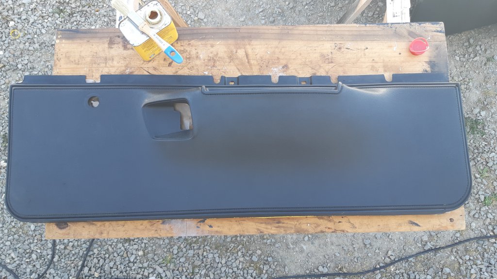

Autre dossier, les panneaux d'habillage :

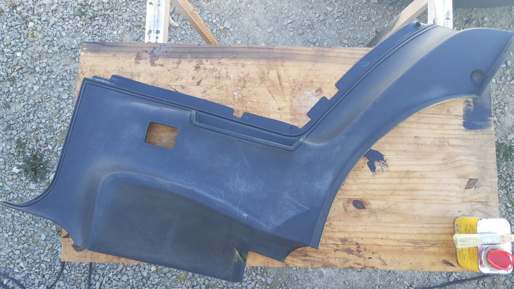

Ils étaient un peu passés et blanchis, surtout les arrières, et les cendriers étaient bien piqués
panneaux1.jpg [ 147 Kio | Vu 4399 fois ]
panneaux2.jpg [ 111.45 Kio | Vu 4399 fois ]
Un peu de Belgom Chrome et c'est déjà plus présentable
panneaux3.jpg [ 122.18 Kio | Vu 4399 fois ]

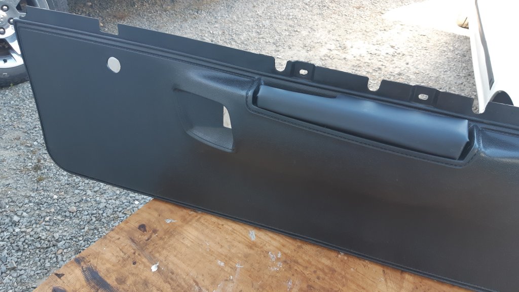

Je me suis donc posé la question de les repeindre, mais j'ai eu peur que ça ne rende pas bien et que ça ne tienne pas longtemps sur le plastique
J'ai finalement opté pour le Polytrol, et franchement le résultat a dépassé mes attentes :
panneaux4.jpg [ 82.59 Kio | Vu 4399 fois ]

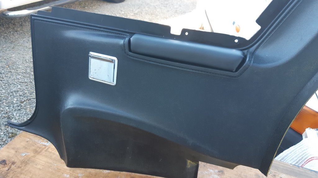

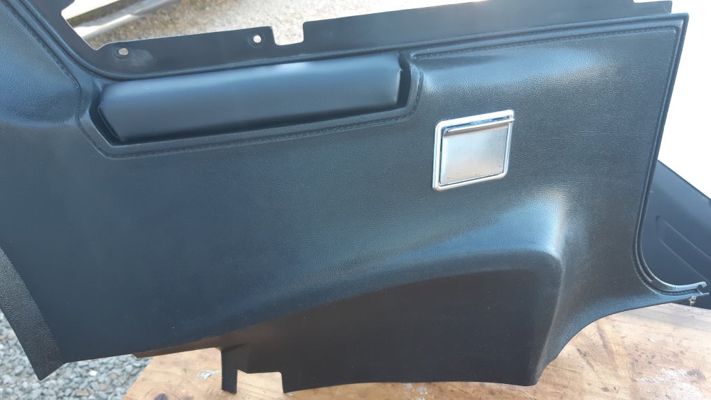

Même punition pour le reste des panneaux
panneaux5.jpg [ 119.54 Kio | Vu 4399 fois ]
panneaux6.jpg [ 100.29 Kio | Vu 4399 fois ]
panneaux7.jpg [ 142.71 Kio | Vu 4399 fois ]
panneaux8.jpg [ 87.49 Kio | Vu 4399 fois ]
panneaux9.jpg [ 121.87 Kio | Vu 4399 fois ]
panneaux10.jpg [ 87.03 Kio | Vu 4399 fois ]

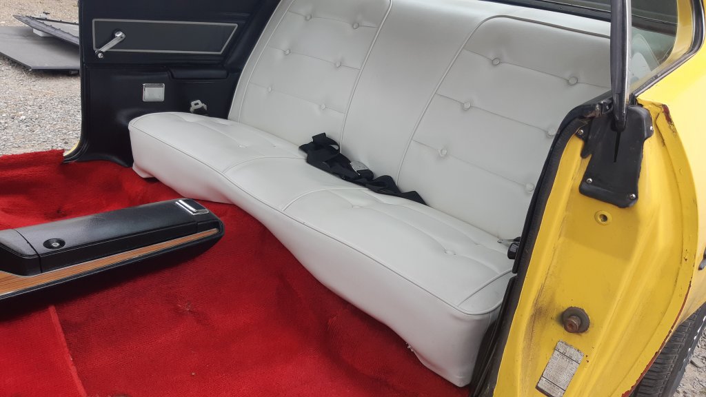

Ensuite moquette, qui mérite d'être remplacée, mais on verra ça plus tard
remontage3.jpg [ 116.9 Kio | Vu 4358 fois ]
Puis banquette arrière
remontage4.jpg [ 87.92 Kio | Vu 4358 fois ]
