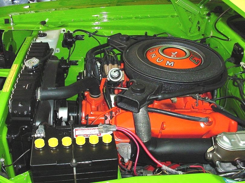

En 1971 la recirculation des vapeurs est différente de celles des années qui précèdent et celles qui suivent. Les vapeurs grasses sont de toutes façons réinjectées dans le filtre à air:
En 1970 le breather hose entre par l'arrière de la gamelle: En 1971 le breather hose va chercher le snorckel côté conducteur avec un tuyau bien plus long qui contourne la gamelle: En 1972 la gamelle ressemble beaucoup à la 1970 (avec quelques différences toutefois): Les gamelles passent en orange à partir de 72.
Sur ma R/T de 1971 j'ai une gamelle de BB HP 1972 depuis quelques années.
Je viens juste d'acheter une gamelle de 1971 à restaurer pour être "period correct".
Précision: les gamelles ont été peintes en peinture vermiculée pendant les premiers mois du millésime 1971 puis ils sont passés à une peinture lisse (flat black ou low gloss, je ne sais pas trop). La 71 verte sur mes photos doit être du début d'année puisqu'elle est en vermiculée
