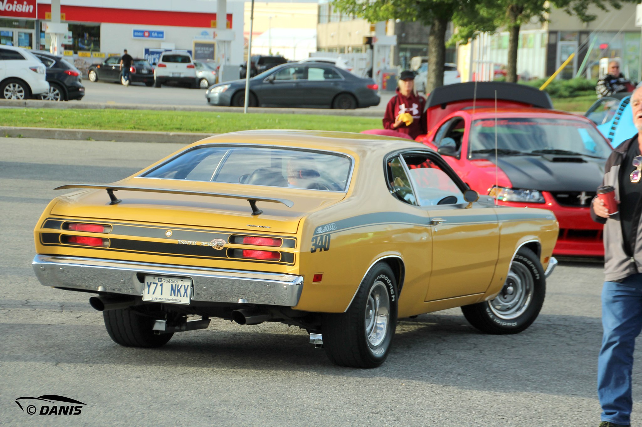

8)
118728557_2849864765250739_9013117289936655815_o.jpg [ 474.35 Kio | Vu 1710 fois ]
MessagePosté: Lun Sep 07, 2020 12:29 pm
Messages: 588
Ah ça, c'est pas une Demon.
C'est une Duster, sa cousine de chez Plymouth... :wink:
