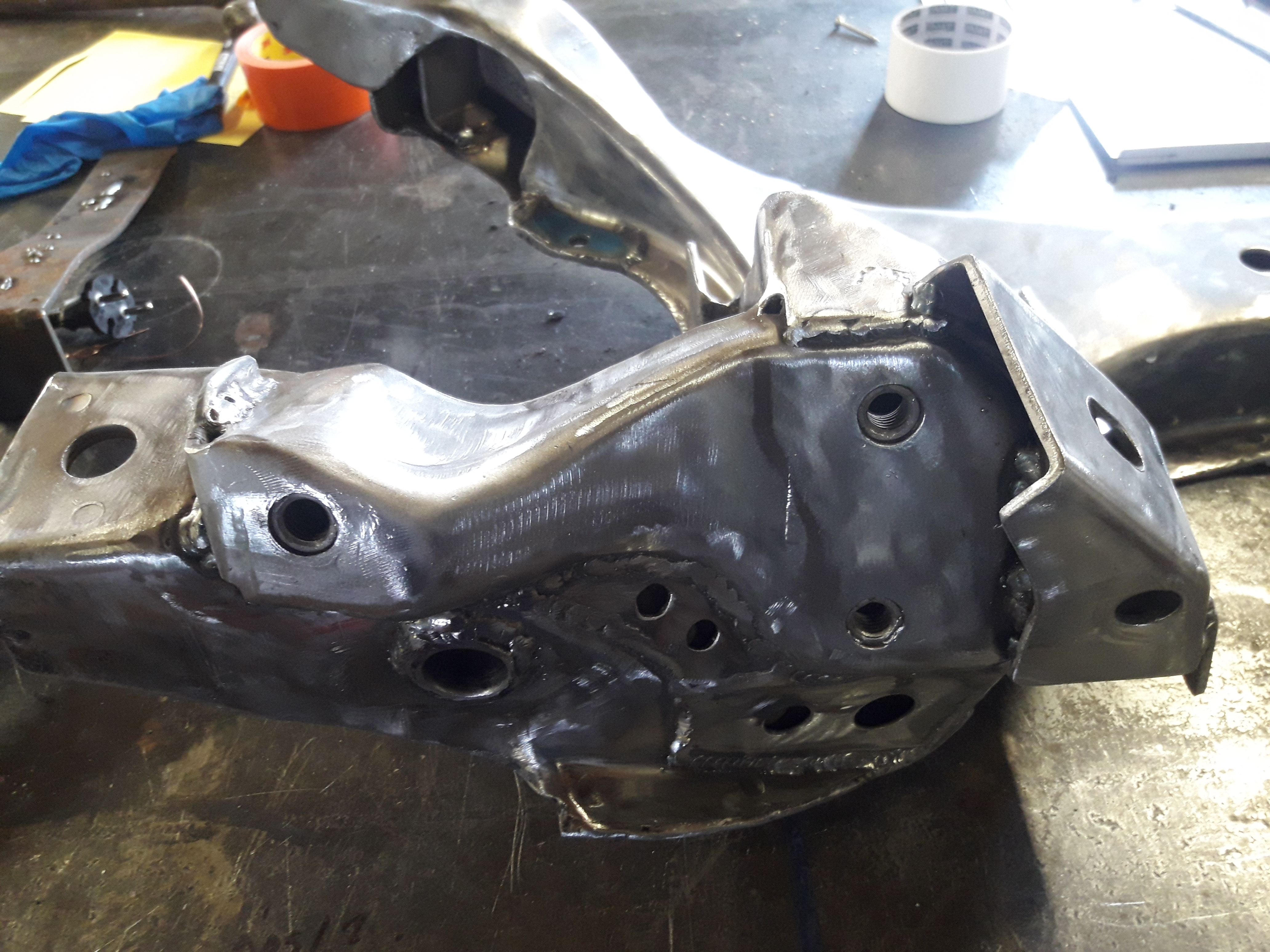

Reprise des soudures et renfort du K-Frame...
20201003_115233.jpg [ 4.27 Mio | Vu 2123 fois ]
20201003_115215.jpg [ 4.47 Mio | Vu 2123 fois ]
20201003_115146.jpg [ 4.57 Mio | Vu 2123 fois ]

c'est chouette, du coup tu as refait les cordons de soudures?
MessagePosté: Lun Oct 05, 2020 12:13 pm
Messages: 191
oui , histoire de rigidifier l'ensemble , le K-frame , n'est fait que de tôles embouties, soudées par points ... après , ce n'est peut-être que de la maniaquerie, je ne veux pas construire une caisse de course :)

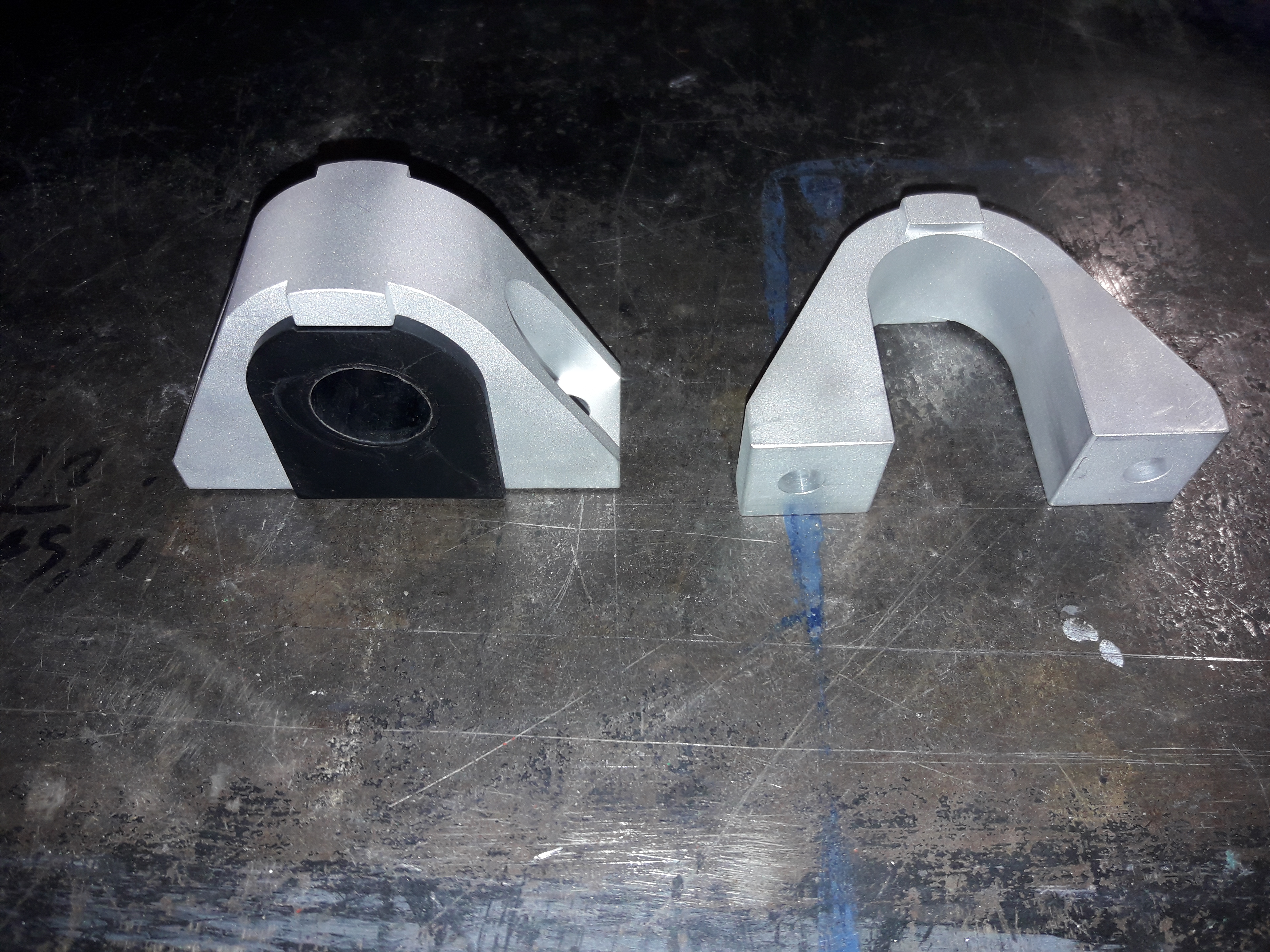

Et usinage des brides de fixation silent-bloc de la barre stab avant
20201009_090236.jpg [ 5.17 Mio | Vu 2036 fois ]

chouette boulot, et pour les fixations des silent blocs c'est de l'alu?
oui, fortal 7075 , très résistant mais il s’oxyde facile , va falloir traiter ...
