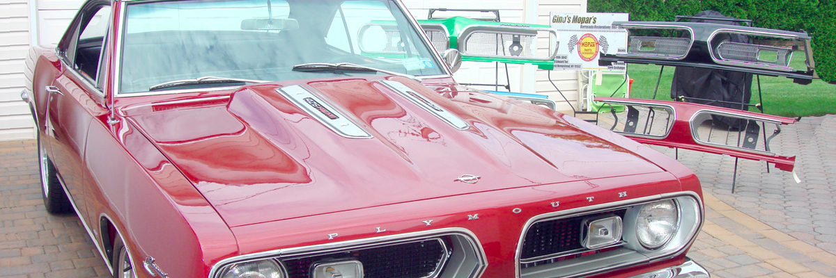

En 67/68 c'est comme ça, le masque est plat entre les 2 ailes
Capot 67 68.jpg [ 665.48 Kio | Vu 3775 fois ]

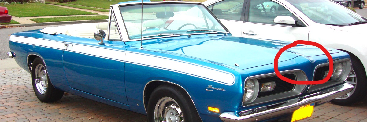

En 69, le masque a une bosse en prolongement de celle du capot (entouré en rouge)
Inkedcapot 69_LI.jpg [ 907.96 Kio | Vu 3775 fois ]
Mais avant de modifier, il faudrait que je sois certain que les grilles soient interchangeables.

A confirmer, mais il semble que la calandre (grilles plastiques et quincailleries) pour '69 soit unique.
En tous cas, elle est répertoriée comme telle sur Classic Industries :
https://www.classicindustries.com/product/1969/plymouth/barracuda/parts/*rm4134.html
et le prix, ça pique vraiment le Q :doh:
Quand au masque avant, ça va être coton pour en trouver un en France.
C'est un gros challenge que tu t'es lancé :think:

Les grilles sont uniques pour la 69, ça malheureusement je le savais et je pense que je n'y couperais pas.
Par contre, peut on adapter une grille de 69 sur le masque de la 67 ?
C'est la question pour modifier ou pas le masque.

Réponse des américains, les grilles de 69 ne s'adaptent pas sur le masque 67/68, donc pas la peine modifier le masque.
En conclusion, il me faut la face avant complète. Là ça va coûter un peu cher :shock: :shock: :shock:
