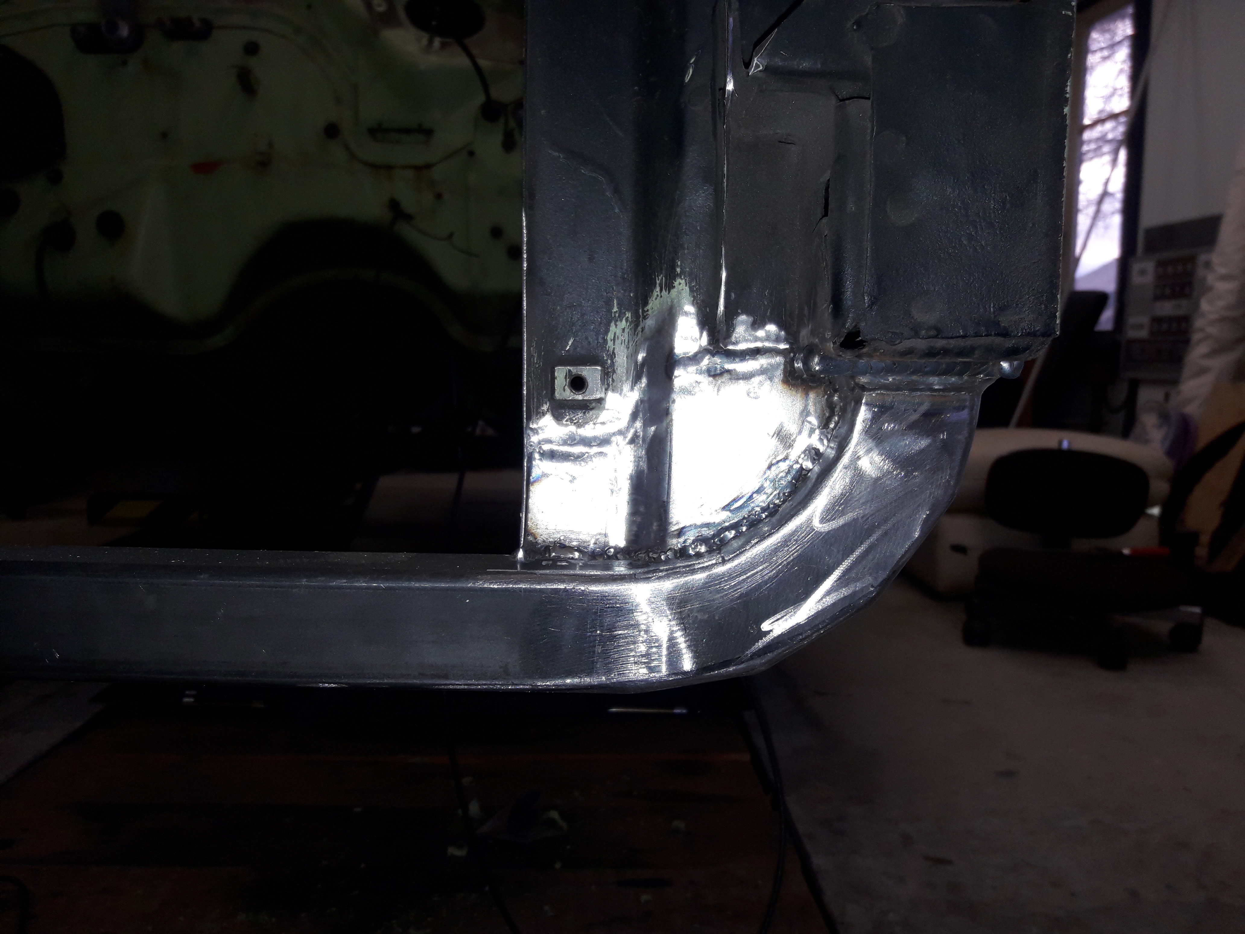

Soudure des goussets de renfort ...
20201227_113203.jpg [ 3.89 Mio | Vu 2524 fois ]
et soudure des supports d'amortos en renfort des points d'origine ....
20201227_113213.jpg [ 4.64 Mio | Vu 2524 fois ]
