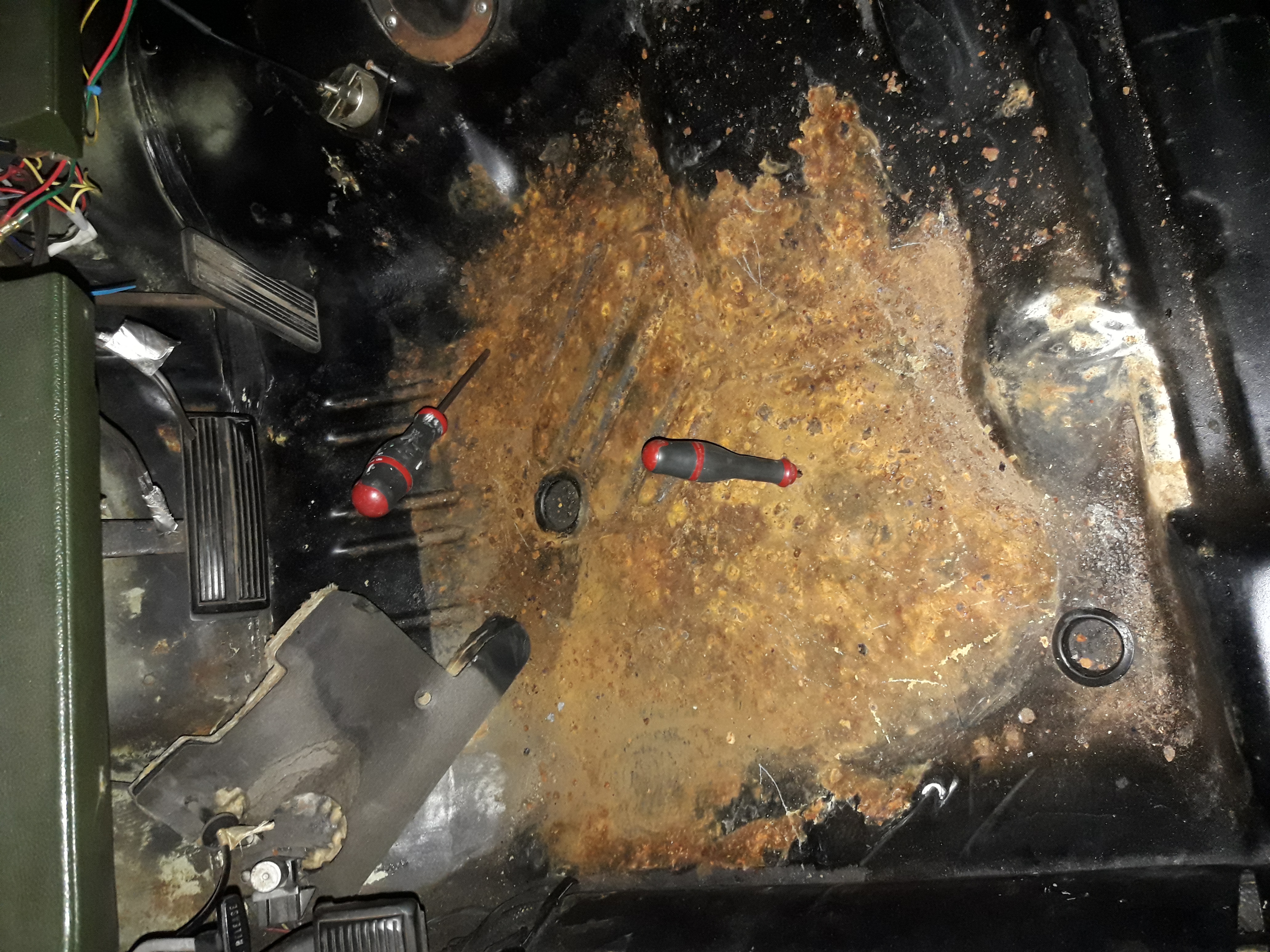

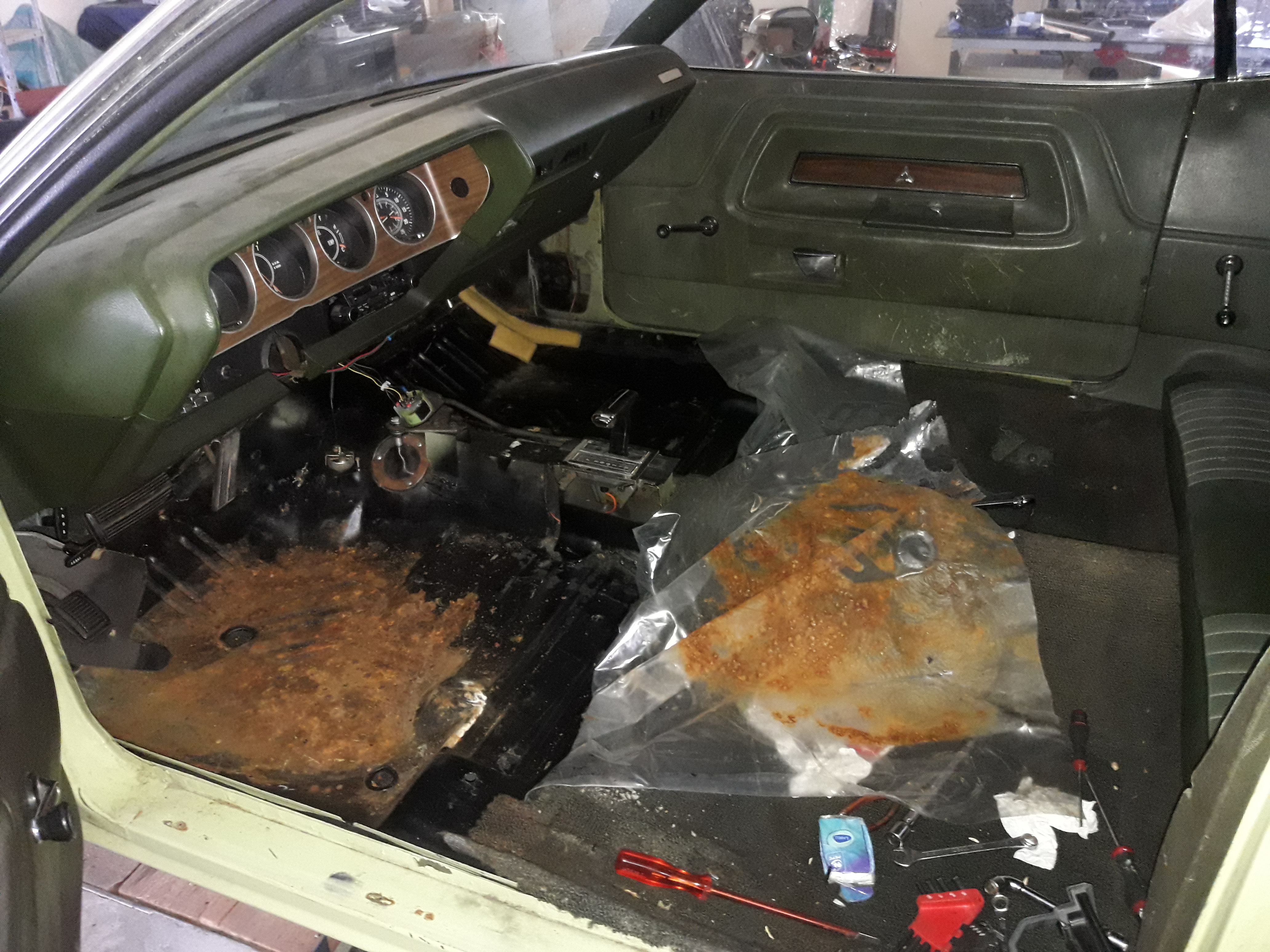

par curiosité ,j'ai voulu voir sous les tapis ... bien m'en a pris !!!!
Plancher pourri
20210105_101742.jpg [ 5.28 Mio | Vu 3734 fois ]
20210105_101819.jpg [ 5.3 Mio | Vu 3734 fois ]
Ca tient par l'anti-gravillon ! C'est d'autant plus rageant que le reste est impeccable !
20210107_171206.jpg [ 5.1 Mio | Vu 3734 fois ]
Reste plus qu'a trouver par où est rentrée la flotte et ... un plancher . :D

Il est probable que l'eau est rentrée
- soit par le bas du parebrise (joint-colle qui n'est plus étanche). Facile à déceler, car en général, la baie de parebrise est aussi rouillée.
- soit par les entrées d'air qui en fait ne sont plus étanches à l'eau de pluie qui tombe sur les ouïes devant le parebrise.

on dirait plus de la rouille de surface, mais ça c'est la photo qui fait cet effet.
plus qu'a trouver d’où vient la flotte

Rouille de surface... rouille de surface... Si je me fie à la photo, un tournevis est planté au travers de la tôle. :think:
C'est plus de la rouille de surface, ça. :naughty:
oui la demi plancher a changer
