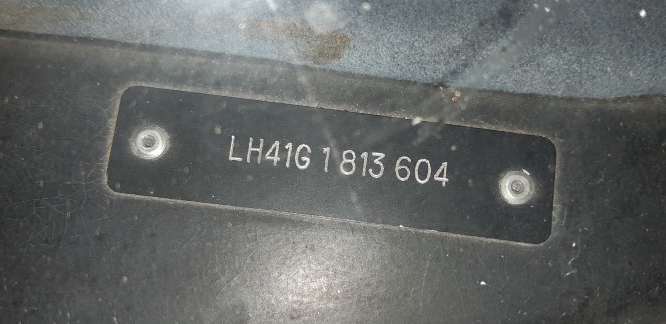

J'ai besoin de trouver quelqu'un qui a une Dodge Dart 4 portes de 71 comme la mienne et qui pourrait me photographier sa plaque constructeur car elle est manquante sur la mienne et à cause de cela mon carrosserier ne peut pas commander un nouveau pare-brise.
La seule plaque dont je dispose se trouve à la base du pare-brise:
https://ibb.co/XzsD1cT
Merci de votre aide.

Même ta VIN Tag est bizarre!
Tu devrais avoir 13 caractères et non 12. Il manque l'assembly plant.
DART VIN.JPG [ 133.55 Kio | Vu 6800 fois ]
Le L désigne bien une DART
Le H une finition supérieure
41 une 4 portes Sedan
Le G un V8 318
Le 1 un modèle 1971
Ensuite il manque la lettre désignant l'usine
Et enfin les 6 chiffres du numéro de série.

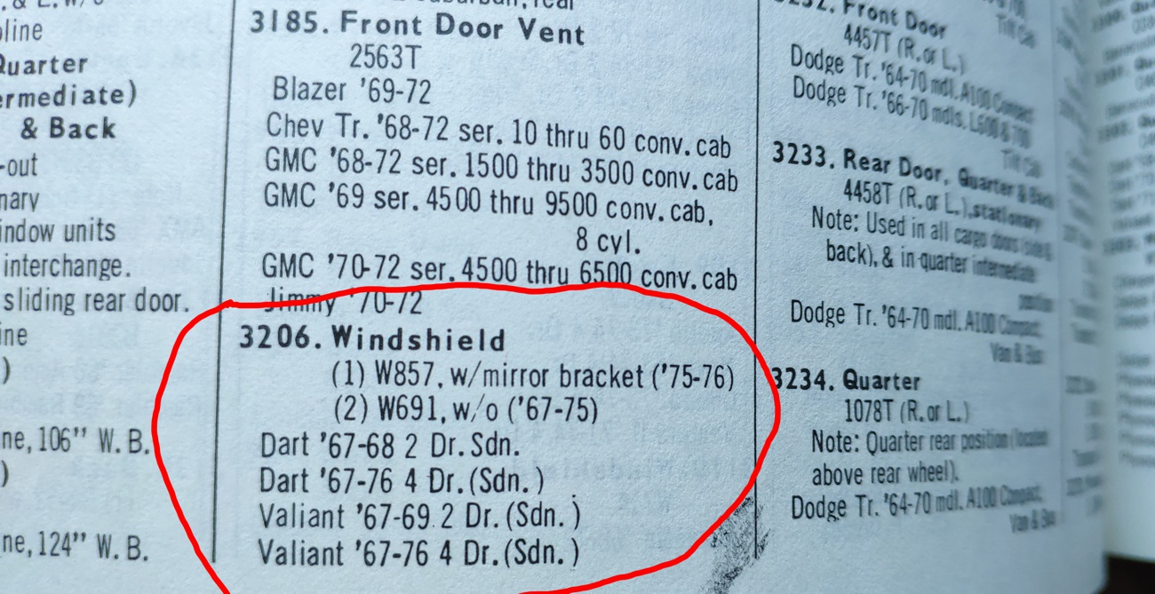

Pour une four doors sedan (41 sur ton VIN) comme la tienne, je pense qu'il te faut celui là (vérifie bien quand même parce que j'ai fait cette recherche en 3 minutes).
DART Windshield.JPG [ 137.45 Kio | Vu 6799 fois ]
Reste plus qu'a l'importer sans le casser...
Et ne pas oublier les joints, joncs chromés, agrafes éventuelles, etc...
MessagePosté: Mar Fév 23, 2021 12:20 pm
Voici les références NAGS du Hollander, W691 donc, et ça correspond bien à la référence du message précédent.
IMG_20210223_121406.jpg [ 339.75 Kio | Vu 6799 fois ]

Ben voilà!
Le MOC est plus efficace et rapide que ton carrossier :mrgreen:
Elle est tellement bizarre que ce n'est pas une plaque Chrysler.
Ne serait-ce pas une Dart montée en Suisse?
Une vraie plaque Chrysler USA, c'est ça :

D'après mes infos du garage de Thomas Haas en Suisse, la voiture a été assemblée au Pays-Bas.
