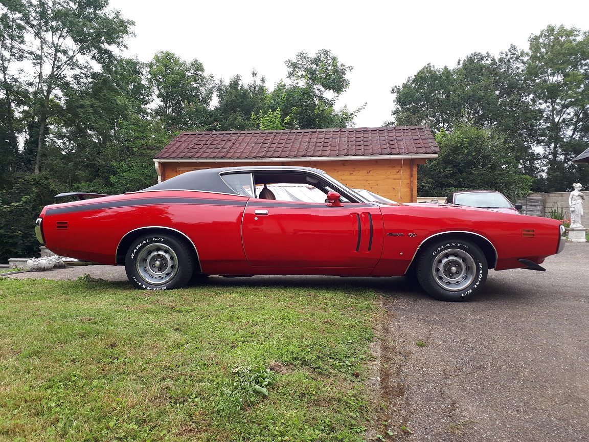

Sur ma B Body j'avais des KUMHO ROADVENTURE depuis que je l'avais achetée.
J'ai monté cet été des VITOUR GALAXY R1; moins de 100€ le bout en 235/60 R15 et un comportement transfiguré.
C'est marrant mais la direction (assistée) est devenue sensiblement plus dure; sûrement à cause des stries longitudinales du pneus et de la gomme plus tendre que sur des pneus de plus de 10 ans.
Les flancs ont un look assez vintage pour que ça ne choque pas sur nos mémères.
20210817_165817bis.jpg [ 591.93 Kio | Vu 3733 fois ]
20210817_165817ter.jpg [ 316.59 Kio | Vu 3733 fois ]
Bon, je n'ai pas eu l'occasion de rouler avec sur route mouillée; un problème électrique a immobilisé la voiture....sur la route pour aller au contrôle technique :whistle:
