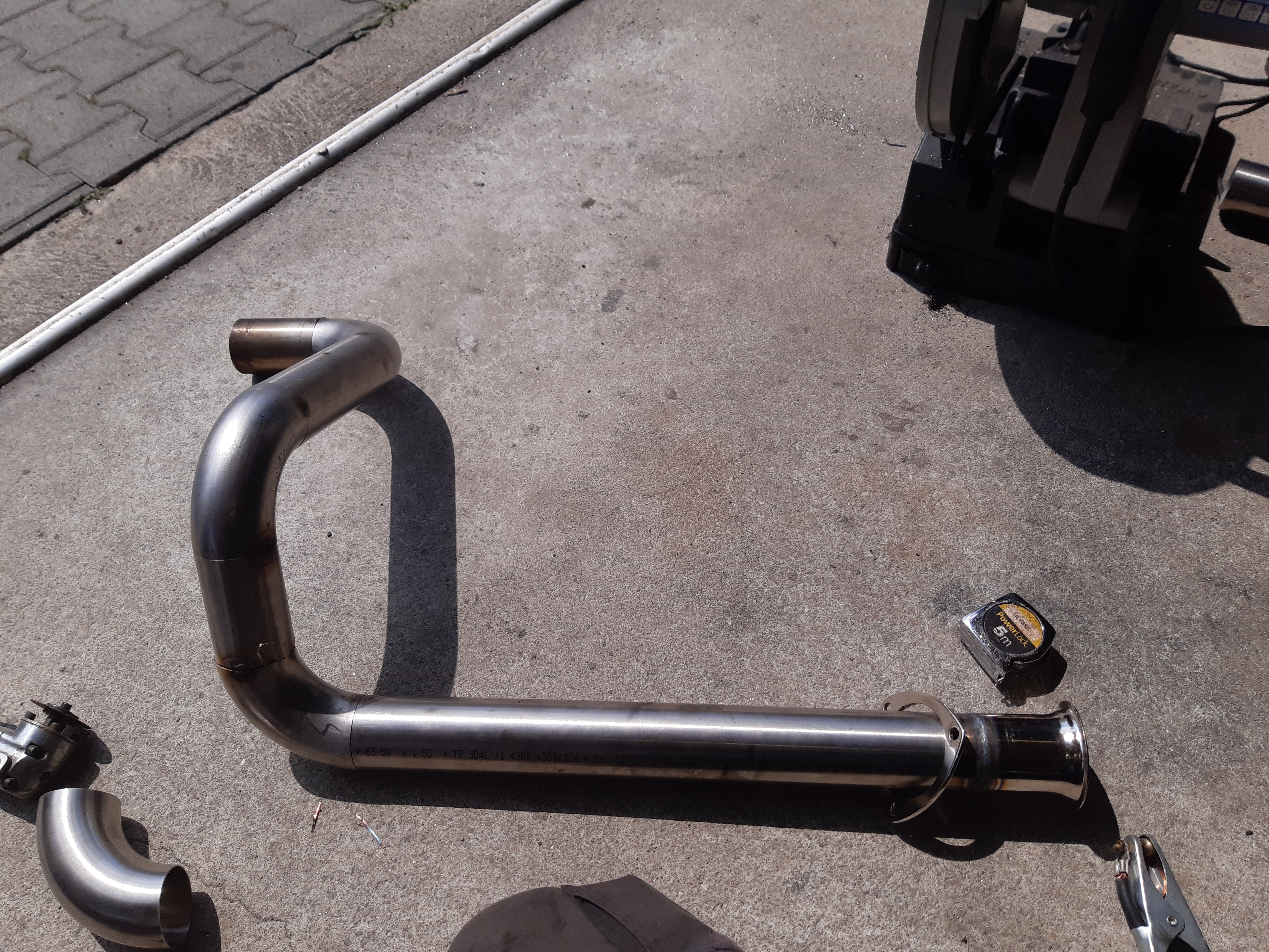

échappement inox "maison" pour le B350 en ce qui m concerne...

qu'est ce que c'est comme qualité d'inox? et les collerettes sont achetées ou faites maison?

c'est du 304 et les collerettes sont achetées
