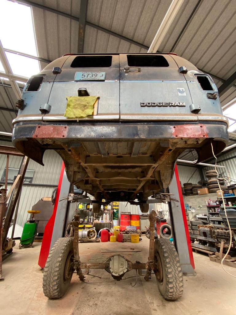

Pendant ces 3 jours, dépose de tout ce qu’il y a sous le b350 pour sablage sous bassement, ( rouille superficielle, inhibiteur de rouille et peinture epoxy à venir. Dépose de bva du moteur car fuite d’huile moteur entre les deux

Depose bva et tout ce qui se trouve dessous, jusqu’au moteur, pour sablage
