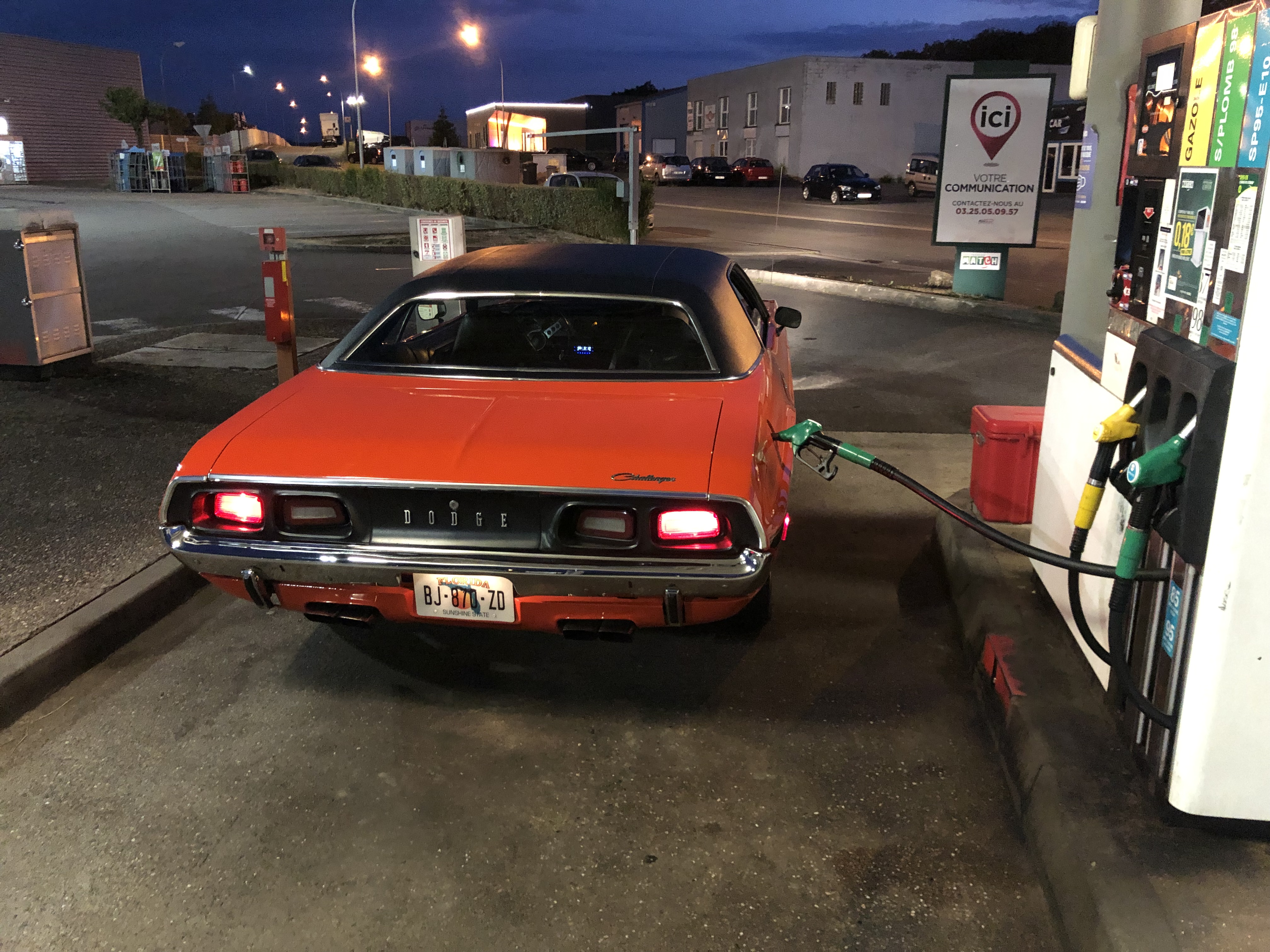

Salut les gaaaars !!!!
Quelques News…
Après un périple de quasiment 900km !!!!!
Ma Chally est enfin en Corse avec moi.
Épatante !!!! Impressionnante !!!! Elle a roulé magnifiquement !!!!!
A allure modérée, sur l’autoroute, c’était un Road trip agréable. On a avalé les kilomètres bien assis dans les sièges super confortable, mieux installé que dans une moderne.
Une conso raisonnable, environ 15 litres au 100 kilomètres, 3 pleins et demi pour descendre…
Traversé toute la France, de la frontière Luxembourgeoise à Toulon, c’est quand même quelque chose, inoubliable avec ce genre de voiture. Et autant dire que l’on a fait tournées les têtes, que ce sois sur la route ou à chaque arrêt !!!!
Quelques News…
