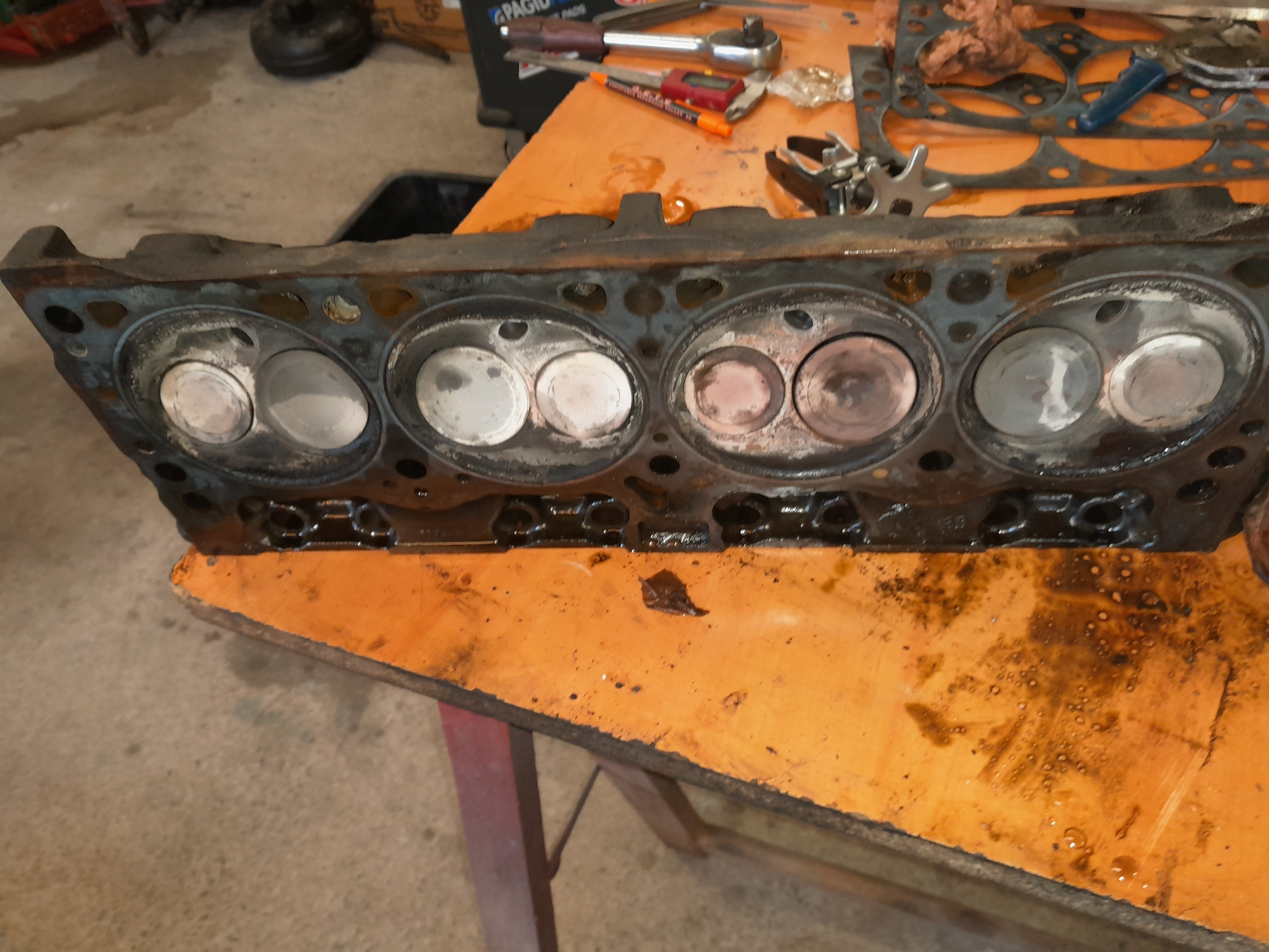

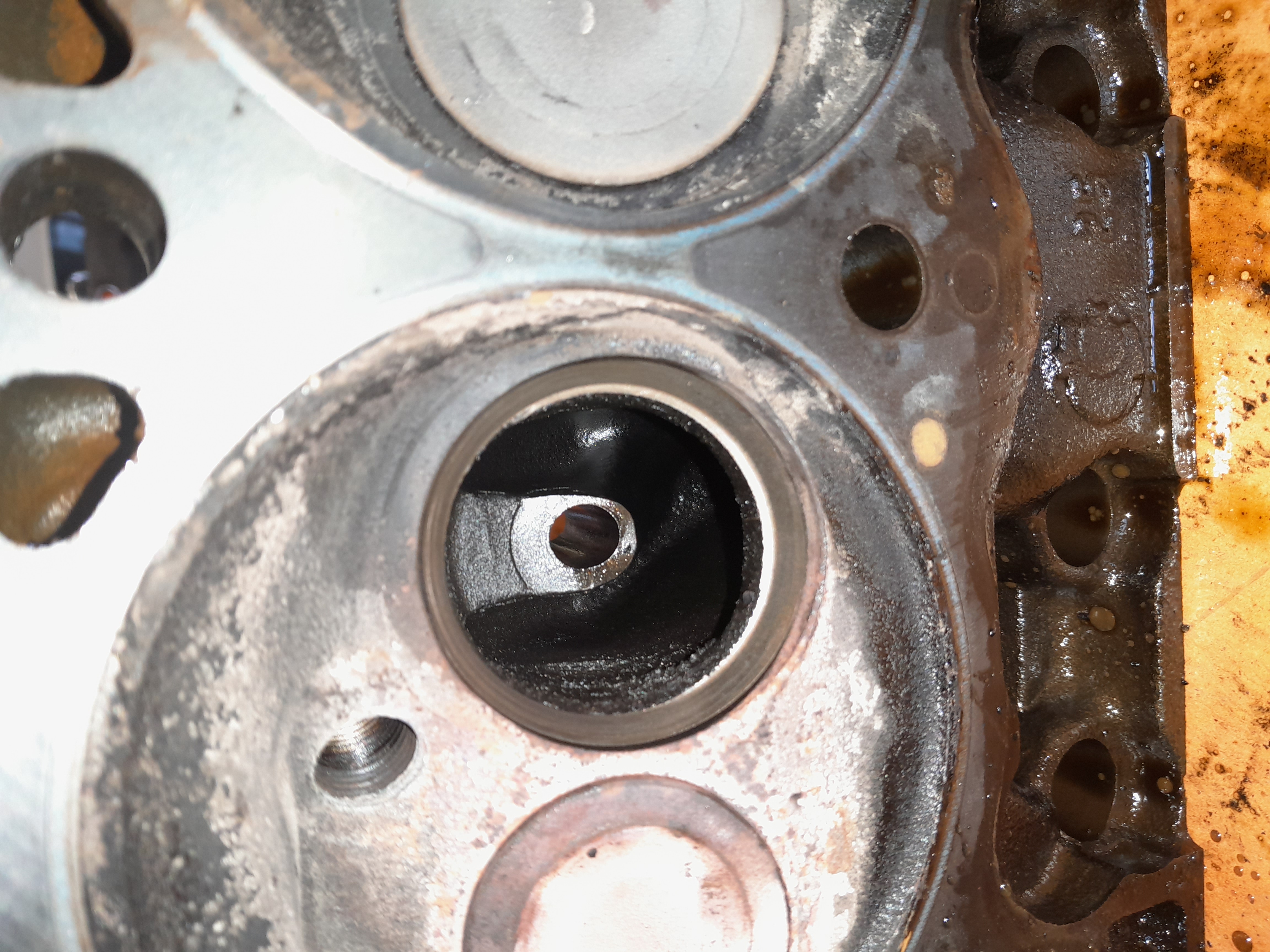

Le week-end dernier, j'ai décidé de déculasser mon fourgon pour un remplacement des joints de culasses et de queues de soupapes.
Je ne m'attendais pas trop à ça:
- 2 sièges et guides de soupapes complètement bouffés ! (1 par culasse)
Hier matin, je me rend chez mon rectifieur préféré et il m'annonce que c'est mort!
Plus assez de matière pour remettre un guide et un siège sur une des deux culasses.
Les symptômes de base étaient:
- légère chauffe sur grands trajets 4 voies,
- Léger bruit sur 1 ou 2 culbuteurs,
- Conso d'huile excessive.
Du coup, j'ai commandé 2 culasses neuves :?

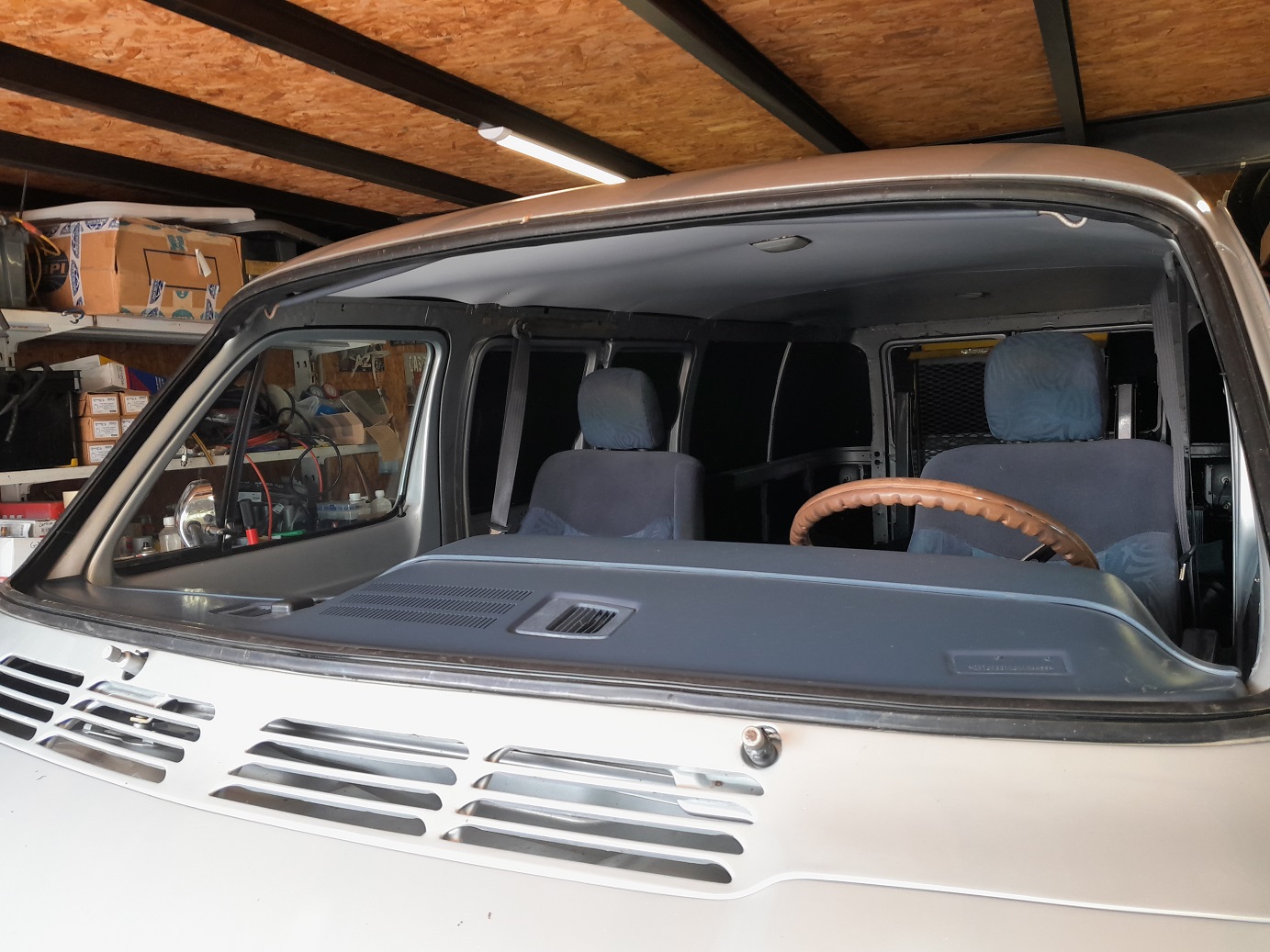

J'en ai profité pour remplacer le pare-brise.
Les culasses doivent arriver cette fin de semaine...

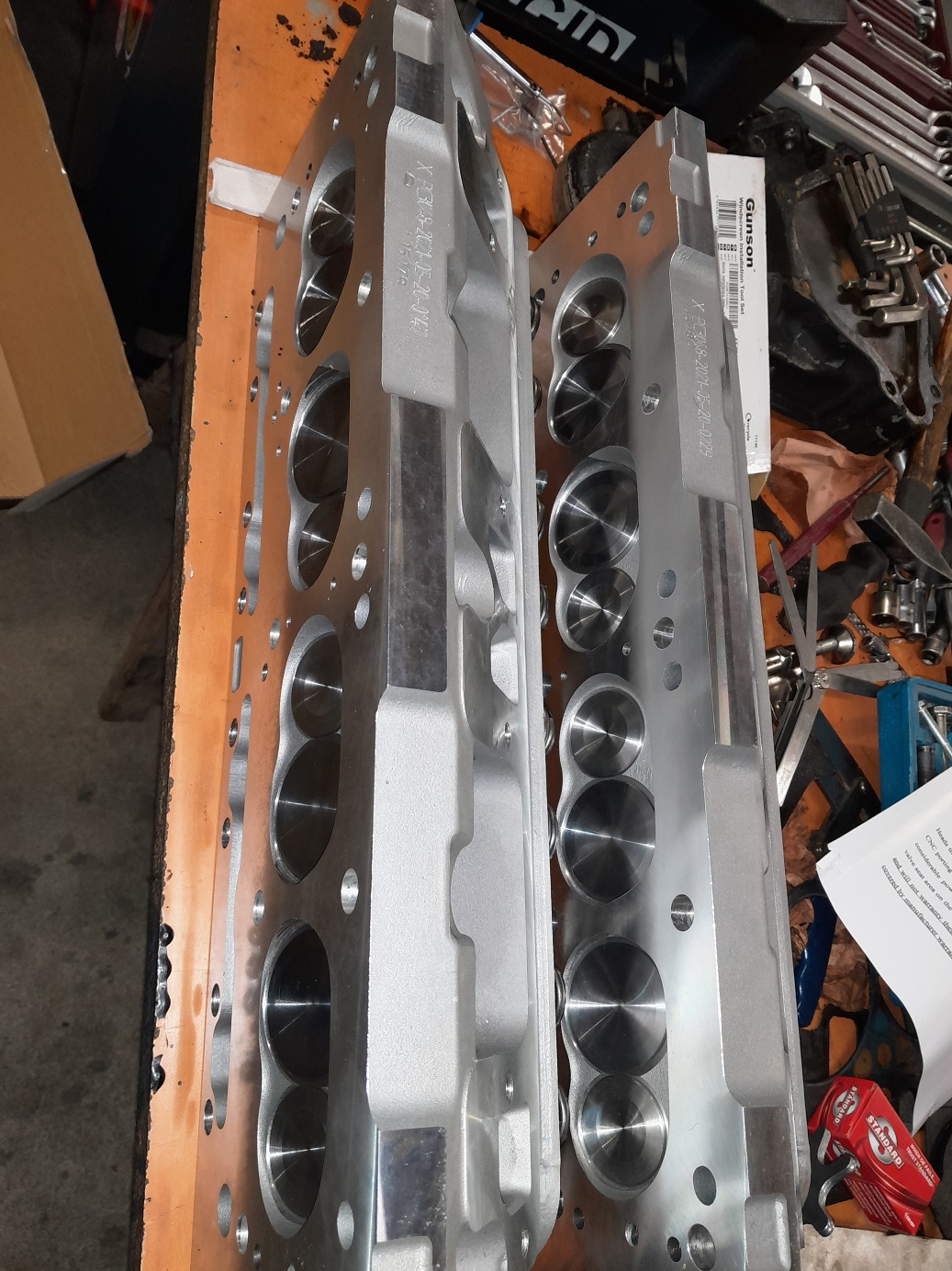

yapluka...
20211108_153955.jpg [ 487.1 Kio | Vu 3552 fois ]
20211108_153942.jpg [ 501.57 Kio | Vu 3552 fois ]
20211108_175900.jpg [ 484.45 Kio | Vu 3552 fois ]

Joli ! Elles sont de quelle provenance tes culasses ?
MessagePosté: Mar Nov 09, 2021 7:09 pm
j'ai pris ça chez summit, c'est ce que j'ai trouvé de mieux à un prix "raisonnable"
MessagePosté: Mar Nov 09, 2021 7:14 pm
j'en ai profité pour changer les coussinets d'arbre à cames...
si tout va bien, ça tourne demain.
