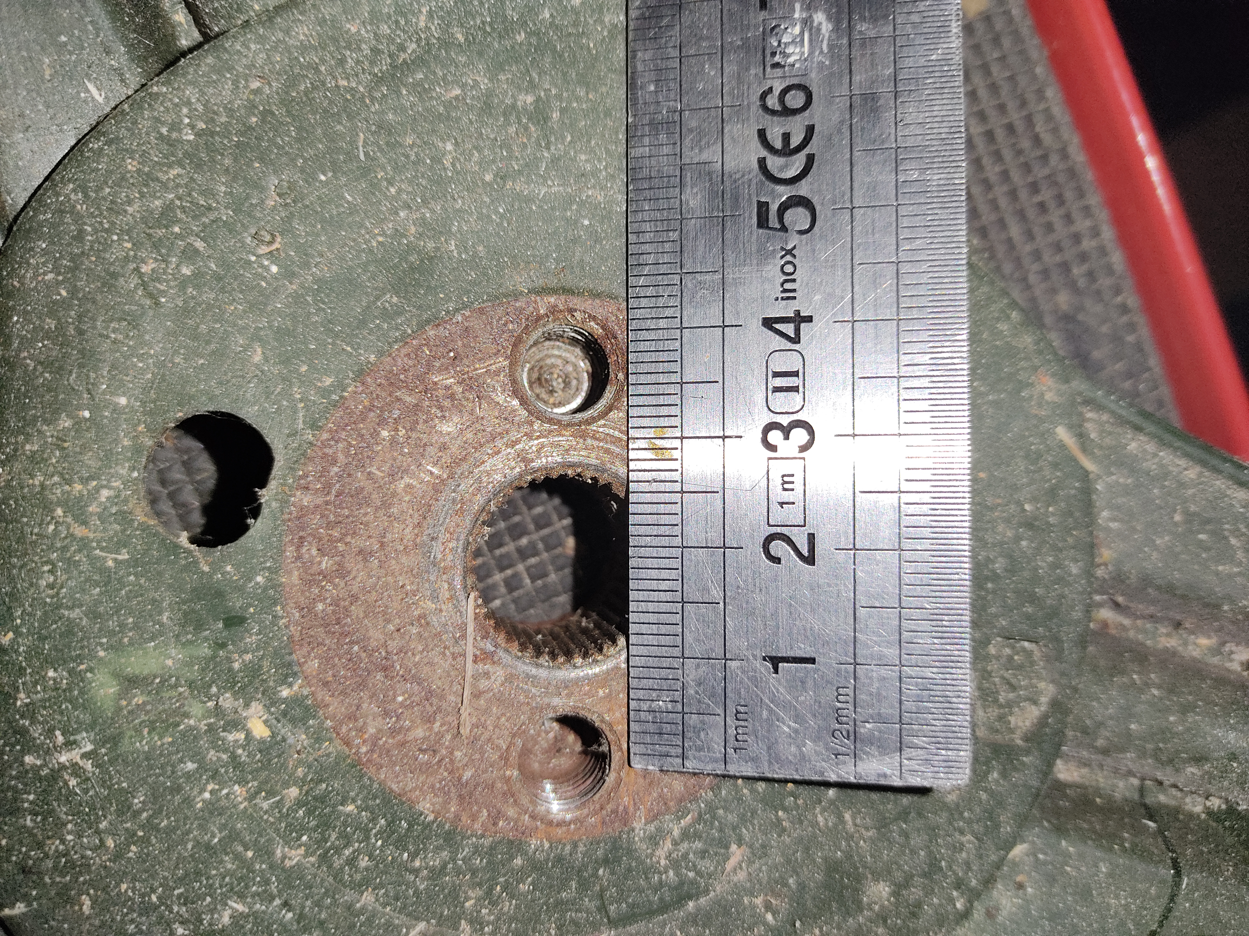

En attendant de retrouver le volant d'origine en bon état je vais monter un grant ... Pour les adaptateurs, ils sont différents pour les mopar 61-66 et celles de 68-72 ?
Sur speedway c'est deux refs différentes mais en photo cela semble être le même produit ...
 Sujet du message: Re: Plymouth Sportfury 65'
MessagePosté: Jeu Nov 18, 2021 6:41 pm
Je ne sais pas si ça peut t'aider, ça fait très longtemps que j'ai changé le mien.
IMG_20211118_183231.jpg [ 7.8 Mio | Vu 2997 fois ]
MessagePosté: Jeu Nov 18, 2021 8:59 pm
Messages: 588
J'ai lu quelque part, sans doute sur a-body-only forum, que les splines (axes de colonne) Chrysler sont tous les mêmes.
Autorisant tous les montages.
Sauf évidemment les montages à part comme ceux des E-bodies, avec une entretoise.
