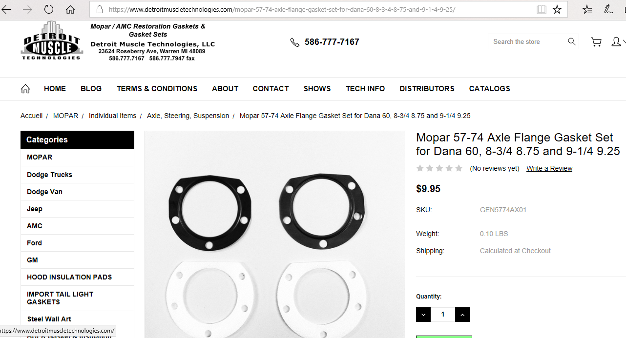

à tout hasard savez vous où je peux trouver les cotes pour des seals d'arbre de roue pour un pont 83/4 de 65 ? ou comment est ce nommé sur rockauto car impossible les trouver .... :twisted:

C'est ce que tu recherches?
https://www.detroitmuscletechnologies.c ... -1-4-9-25/

juste par curiosite est ce que les joints en mousse sont absolument necessaire? car j'ai des gasket metallique en rab si besoin

Non c'était pas ca mais j'ai réussi à trouver sur rockauto ... c'était rangé bizarrement dans leur catalogue :D
Sur ma dart oui j'avais remis les mousses ... je pense pas que ce soit indispensable, attention il y a 2 modèles à 4 et 5 trous :mrgreen: (m'étais fait avoir)
