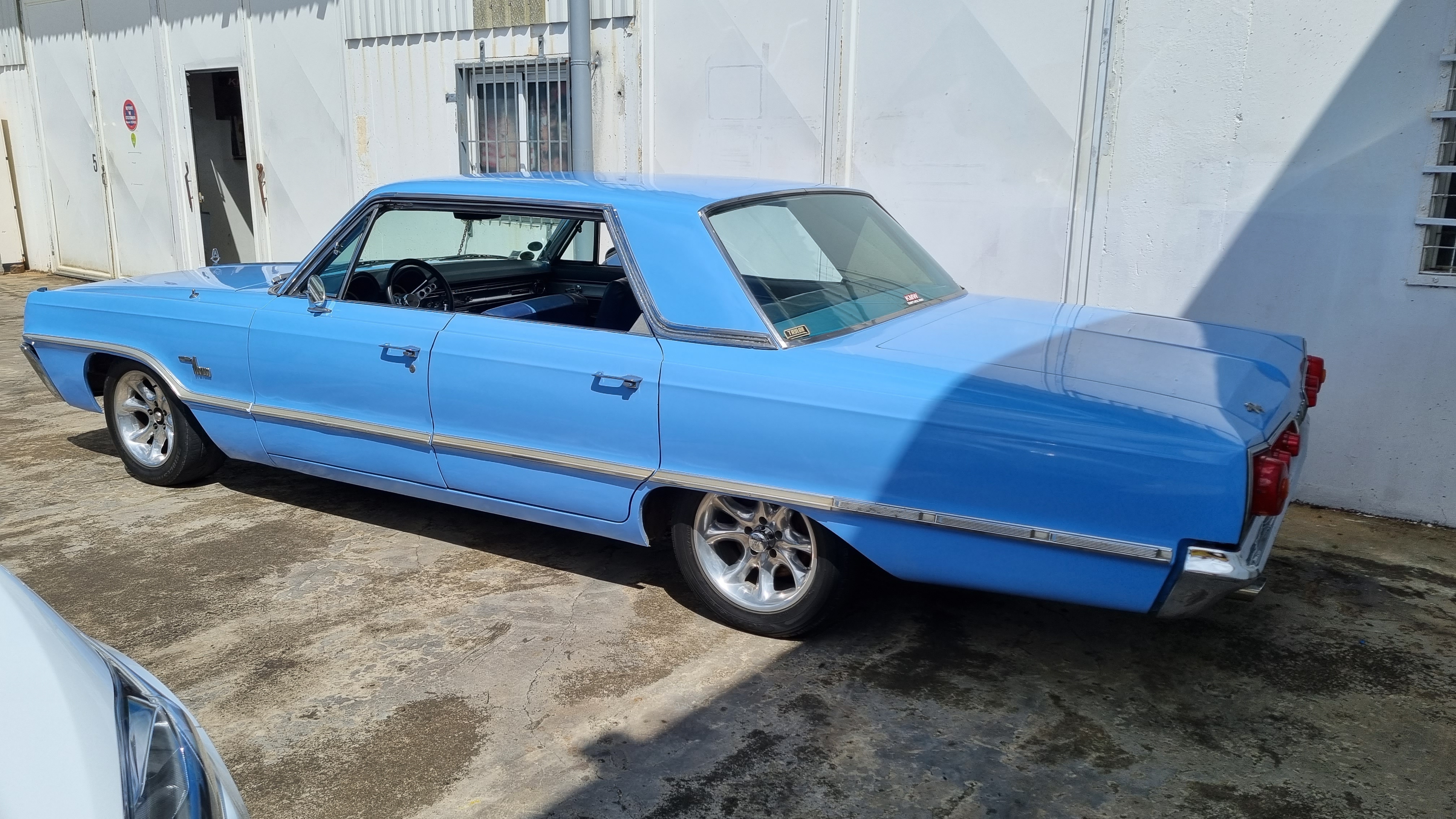

salut les gaziers.
voici une petite rencontre en ce samedi matin avec une connaissance locale sur nouméa.
pouvez vous me donner un coup de main pour déchiffrer le fender tag? si pour le vin c'est bon (quoique j'ai fait 2 simulations et on me sort 2 carbus différents!!! 1 avec 2BBL l'autre avec 4BBL)
voici quelques photos pour illustrer. le proprio recherche également des feux AR d'origine si vous avez des contacts qui pourrait avoir ça!!!
merci a vous.
monaco2.jpg [ 3.45 Mio | Vu 11796 fois ]
pour les feux voici les horreurs qui sont montés
monaco 1.jpg [ 2.64 Mio | Vu 11796 fois ]

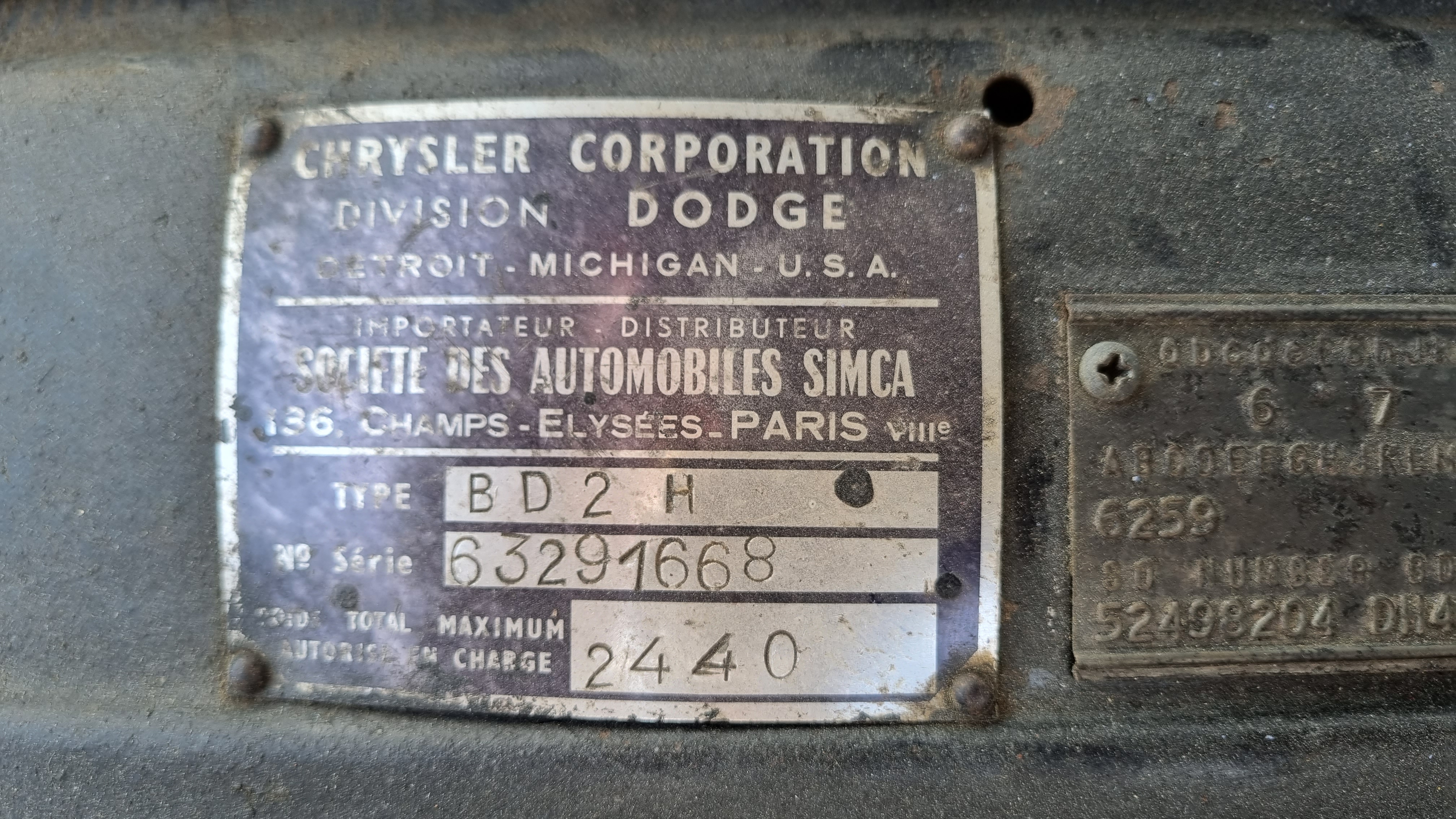

le fender si vous pouvez le decoder car je n'arrive pas à trouver le bon outil! :shifty: :shifty:
fender monaco.jpg [ 4.05 Mio | Vu 11795 fois ]

Pour la Fender Tag 1ère ligne :
d6 rear speaker seat (426) ou heater delete (416)
h7 Light turn indicator hood/fender mounted (517)
y3 c'est plus compliqué : on trouve spotlight RH 6inch pillar mounted (673) ou HD crankcase inlet valve (683) ou manufacturer cert/ statement of origin (693)
MessagePosté: Sam Oct 15, 2022 6:02 am
Messages: 1260
Fender Tag 2ème ligne :
A6 383 4bbl (376)
B2 325hp (382)
C5 automatic transmission (395)
D9 front disc brake / rear drum (479)
R2 Radio Astrophonic AM Deluxe 5,5W (422)
S1 A/C with heater (411)
MessagePosté: Sam Oct 15, 2022 6:19 am
Messages: 1260
3ème ligne
SO 524 fabriquée le 24 mai 1966
NUMBER 98204 Shipping order
BDY DH43 D pour Polara/Monaco
H pour High finition haut de gamme
4 4 portes
3 toit Hardtop
TRM H4D
H intérieur High (32H)
4 Bench vinyl (334)
D blue (34D)
PAINT
Si j'ai bien compris le PAI de PAINT correspond à la peinture: BB1 B Black lower (27B) B Black upper (28B) 1 mono tone paint (291)
Le N aux éventuelles stripes. Bien sûr c'est plutôt destiné à un coupé sportif qu'à une 4 portes. Donc rien ici.
Le T à la couleur des upper doors frame qui ont parfois une couleur différente. Rien ici.

Comme la plupart des modèles export elle est plutôt bien optionnée.

La fender Tag ne fait pas mention de vitres électriques, de freins ou de direction assistés.
C'est une Dodge pas une Imperial !
