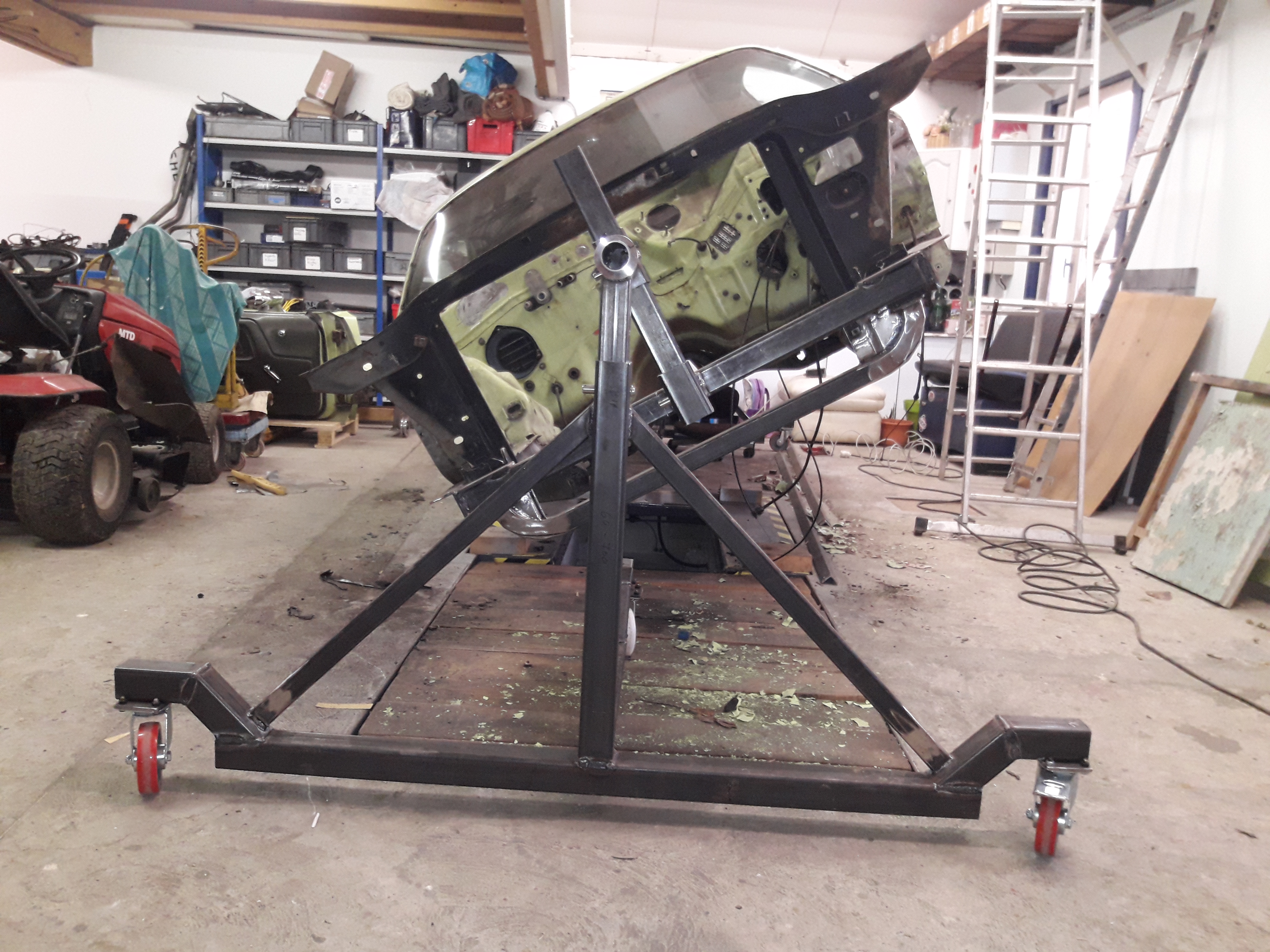

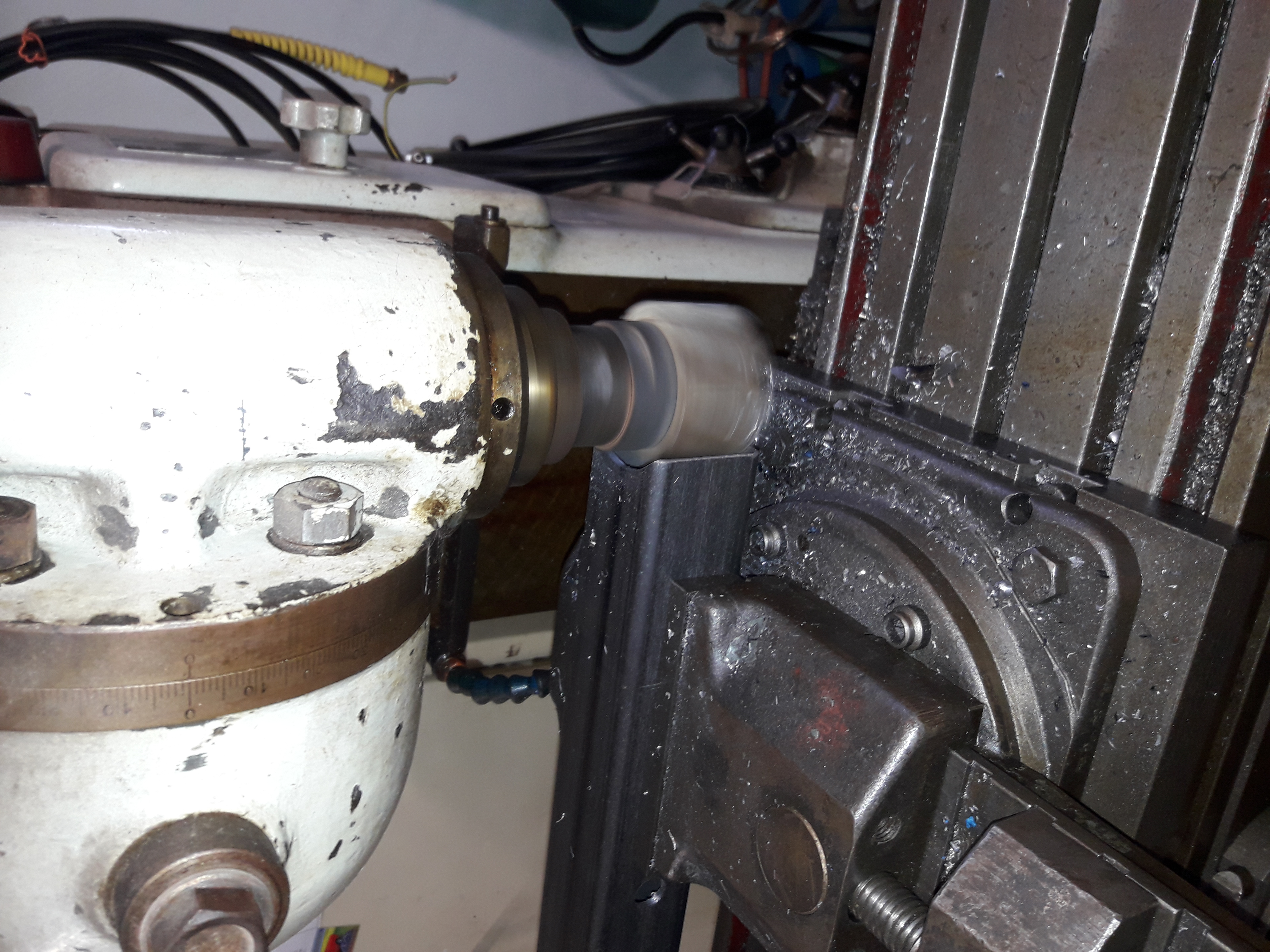

En attendant , j'ai pris l'idée de fabriquer une rôtissoire :)
Débit et usinage des pièces...

Soudure du chassis ...
20210114_163728.jpg [ 4.1 Mio | Vu 4386 fois ]
Montage du pivot et des roues ...
20210121_081723.jpg [ 3.82 Mio | Vu 4386 fois ]

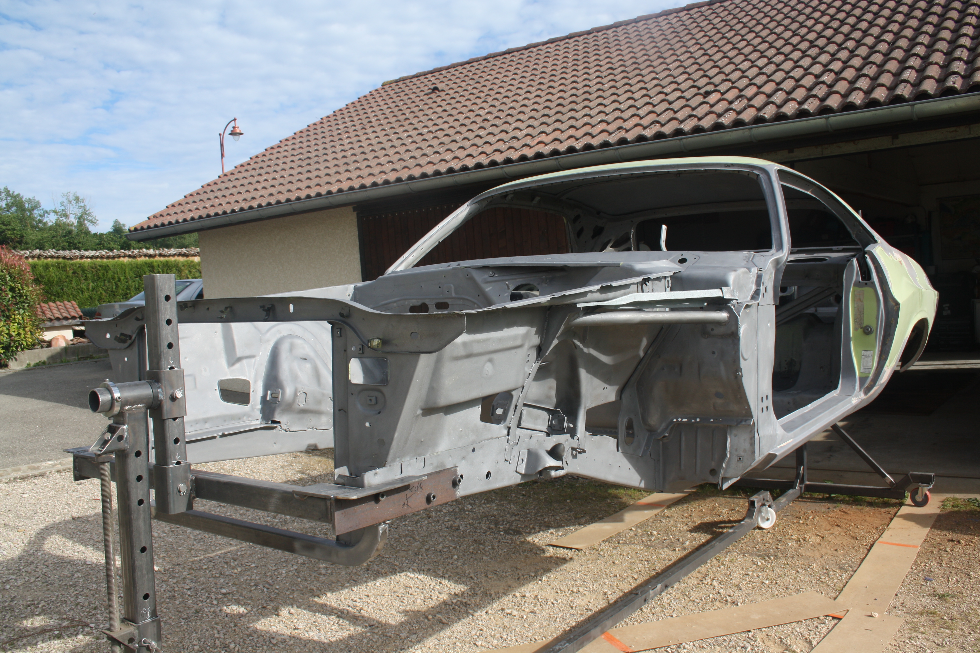

Démontage de la partie arrière...
20210129_184433.jpg [ 4.89 Mio | Vu 4269 fois ]
20210131_172231.jpg [ 4.15 Mio | Vu 4269 fois ]
Démontage du pont ...
20210202_100037.jpg [ 4.37 Mio | Vu 4269 fois ]

...et ,non sans une petite dose de stress , mise en place sur la rôtissoire ...
20210309_182712.jpg [ 4.6 Mio | Vu 4269 fois ]
20210309_182751.jpg [ 4.57 Mio | Vu 4269 fois ]
...voilà déjà une bonne étape de franchie ...y'a encore du chemin ...

Après la fabrication de la rotissoire fin du demontage ....
20210320_170716.jpg [ 4.66 Mio | Vu 3792 fois ]
20210325_184510.jpg [ 4.64 Mio | Vu 3792 fois ]
20210324_175709.jpg [ 4.19 Mio | Vu 3792 fois ]

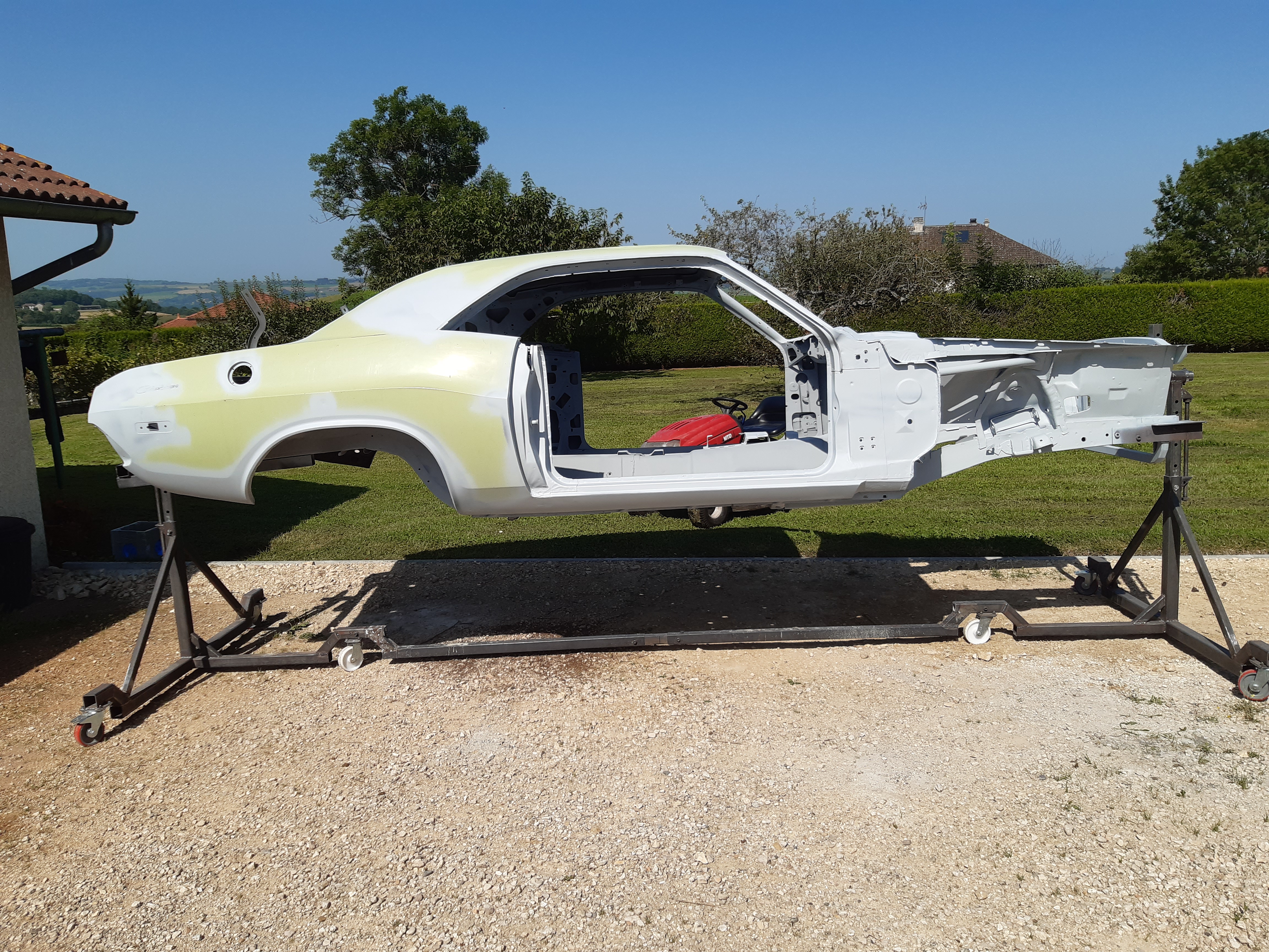

Reception du plancher ...
20210525_112325.jpg [ 4.66 Mio | Vu 3792 fois ]
Et découpe de l'ancien ...
20210619_190732.jpg [ 3.59 Mio | Vu 3792 fois ]

J'avais trouvé un gars qui fais du décapage à domicile , c'est top , pas besoin de charier la caisse :D , le boulot est impeccable et conforme a ce que j'ai demandé et il est raparti en laissant la place net ! un vrai pro !

IMG_6276.JPG [ 3.95 Mio | Vu 3789 fois ]
Traitement au phosprim de restom ....
IMG_6278.JPG [ 2.31 Mio | Vu 3789 fois ]
IMG_6279.JPG [ 2.27 Mio | Vu 3789 fois ]
Le décapage a fait apparaitre quelques misères ....
20210717_164637.jpg [ 5.04 Mio | Vu 3789 fois ]
