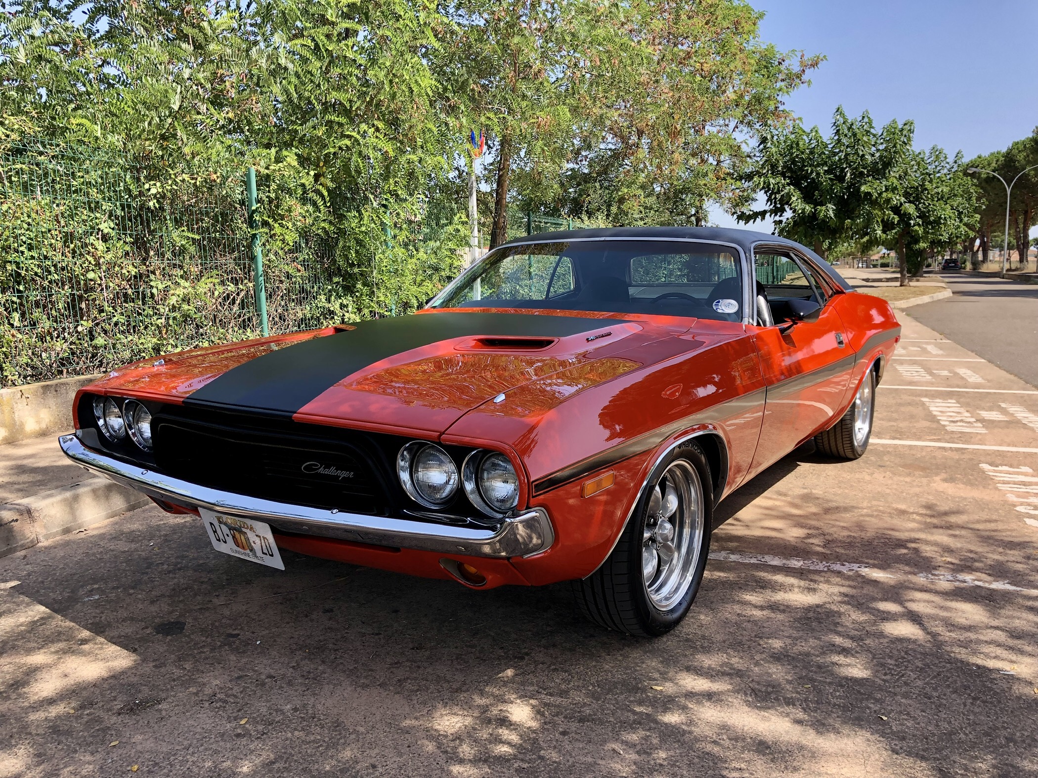

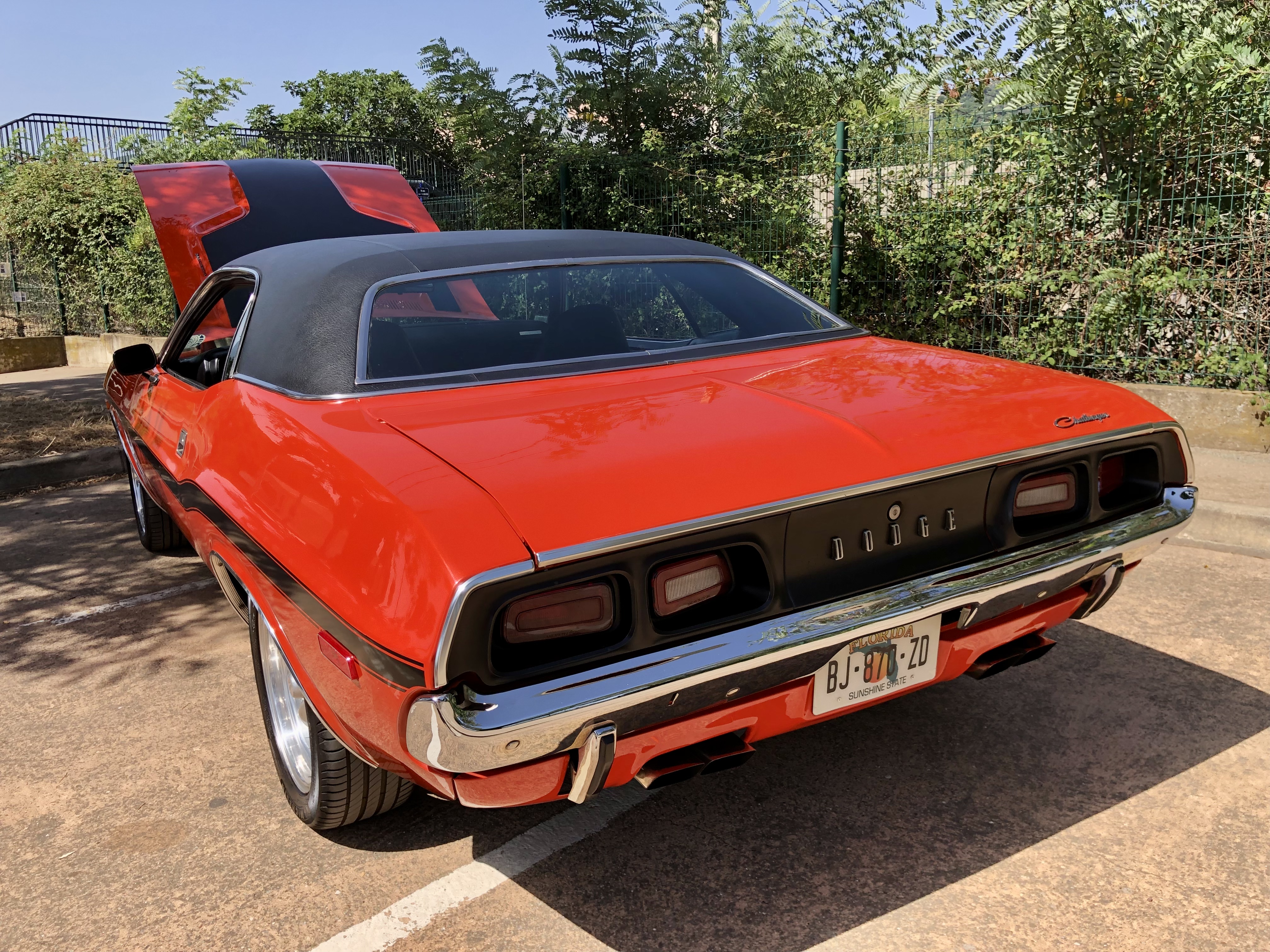

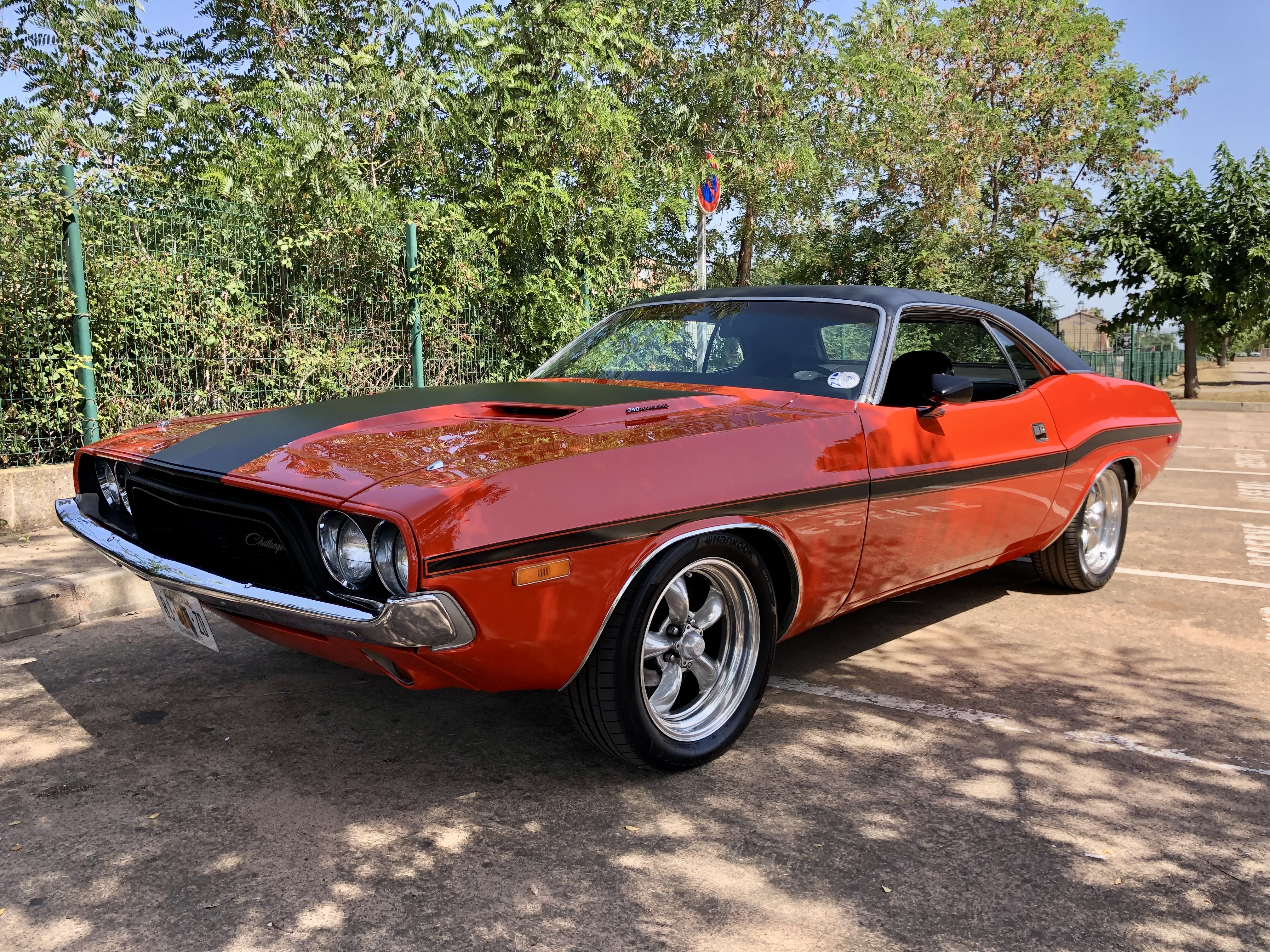

Petite sortie avec la bestiole ce matin !!!! :happy-partydance:
Sous 35 degrés !!!! :eusa-whistle: :happy-bouncyredfire: :auto-driving:

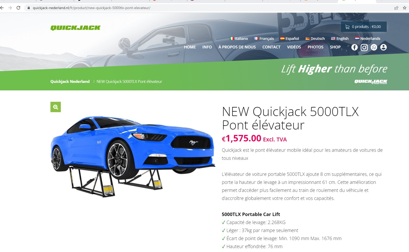

Pour bosser à l'aise, je suis tenté d'acheter un pont QuickJack.
Ca permet de lever la voiture d'une soixantaine de centimètres pour travailler à l'aise (sans écraser la voiture sur le plafond du garage lorsqu'on a une hauteur sous dalle de 2,50 mètres.
C'est pas très cher mais ça fait quand même un budget en neuf. Je vais chercher une occase sur LBC.

Le pont n’est vraiment pas donné !!!! :naughty: :o :lol:
Les rampes j’y ai pensé et ce sera très certainement se que je vais acheter au final, c’est le plus pratique si comme tu dis on s’en sert une fois tout les 10 ans !!!! :lol:
C’est la livraison qui risque d’être un peu « pénible » !!!! :doh: :whistle: :lol:
