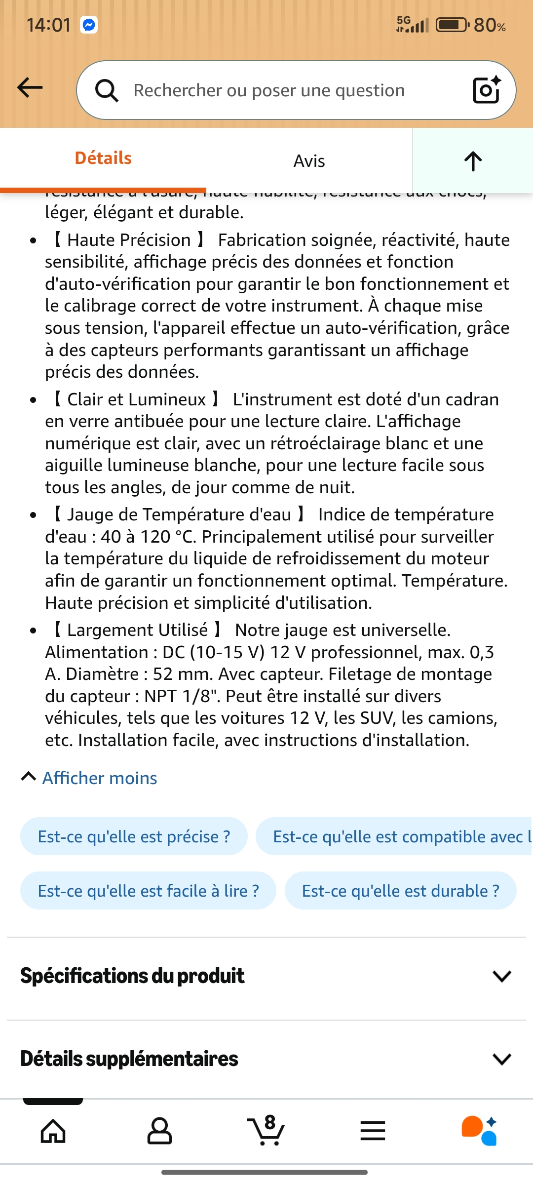

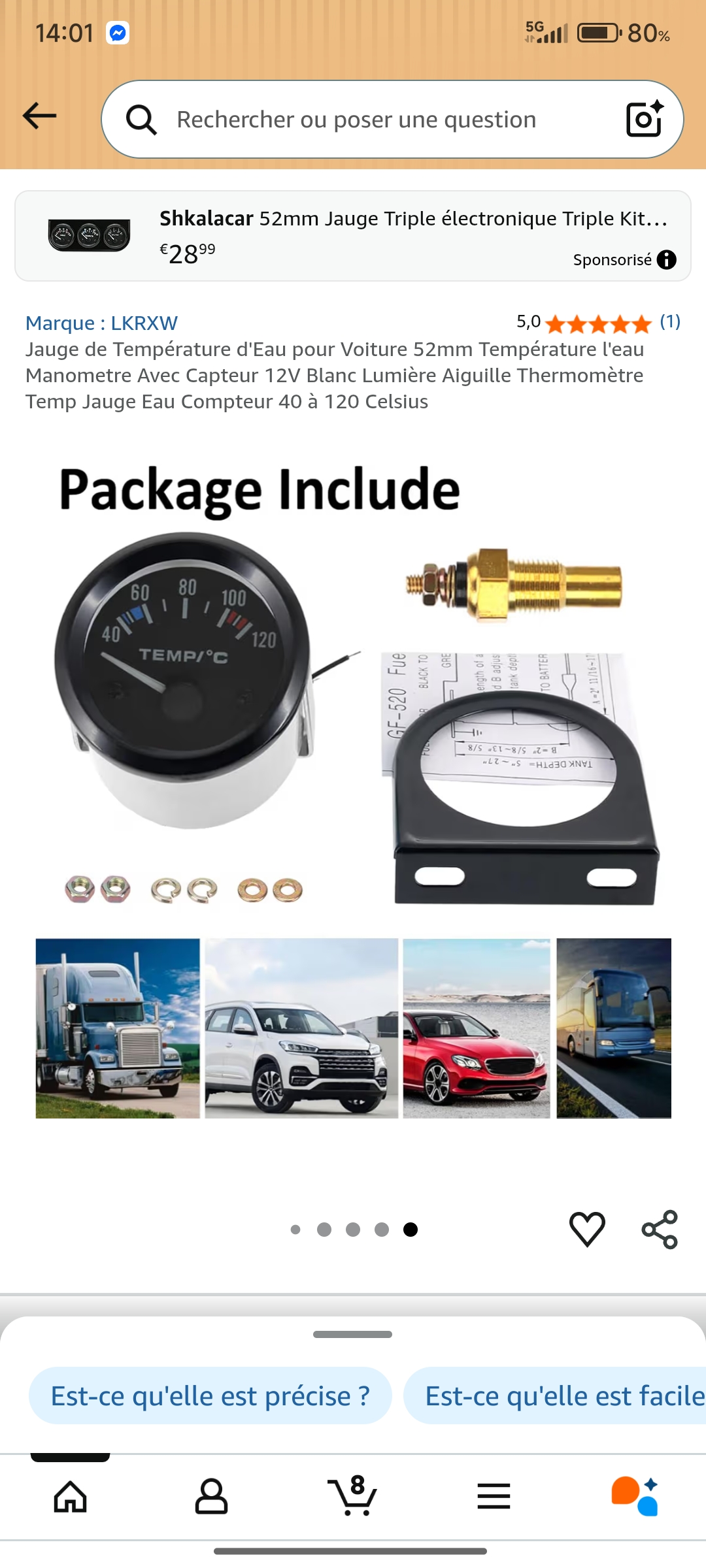

Je cherche un afficheur déporté pour la sonde de température moteur (TS17). Si vous avez un lien , une info, je suppose qu on ne peut pas prendre n'importe quel afficheur .
J'aimerais le fixer sous l'autoradio.
La sonde est neuve, la jauge ne veut rien savoir, un coup elle fonctionne, un coup elle affiche des valeurs incohérentes, ex: démarrage a froid , température haute .
Je cherche à éliminer petit a petit, un pb de matériel, fils, connecteurs.
Démarrage a froid depuis 15 jours : température haute
Fil de sonde débranché : température haute
Fil de la sonde a la masse: température haute
Sonde enlevé, puis remise: température cohérente
Si vous savez quel afficheur prendre pour continuer mes essais. Merci a tous

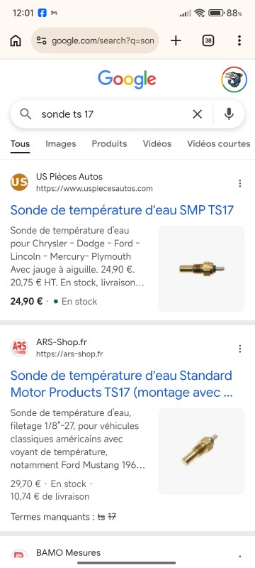

La sonde est une TS17, le filetage fait 10mm de diamètre.
Stf13500
Messages : 164
Re: Cuda 72 fiabilisation
Message par Stf13500 »

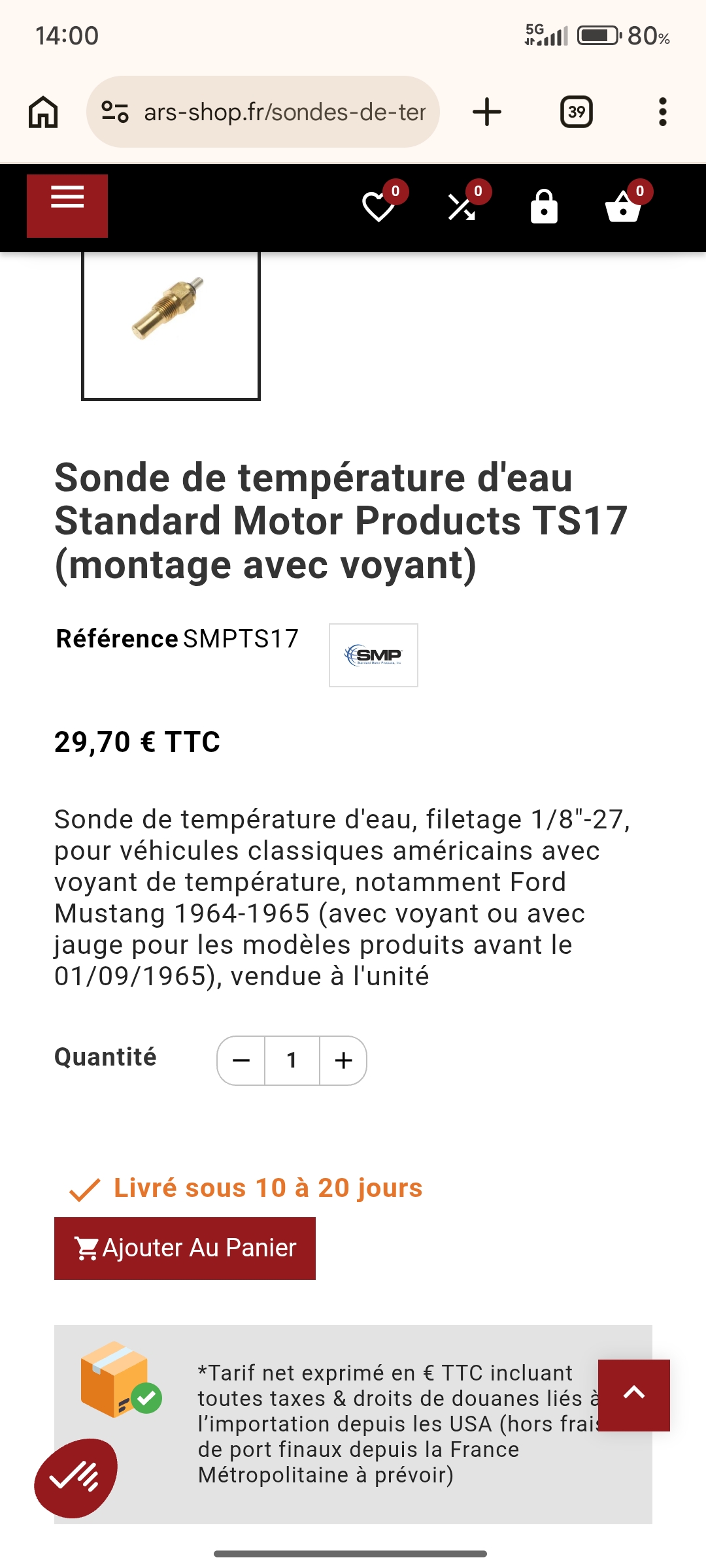

J'ai trouvé ça comme info, la ts17 est en 1/8eme et le kit sur amazon aussi.
Ça convient pour vous ?

Si c'est pour faire des essais, oui tu peux acheter le kit d'amazone.
Pour un usage à long terme ça ne sera pas terrible.

J'ai prit un kit jauge afficheur , donc ça devrait fonctionner en attendant d'investiguer sur le mano d'origine.

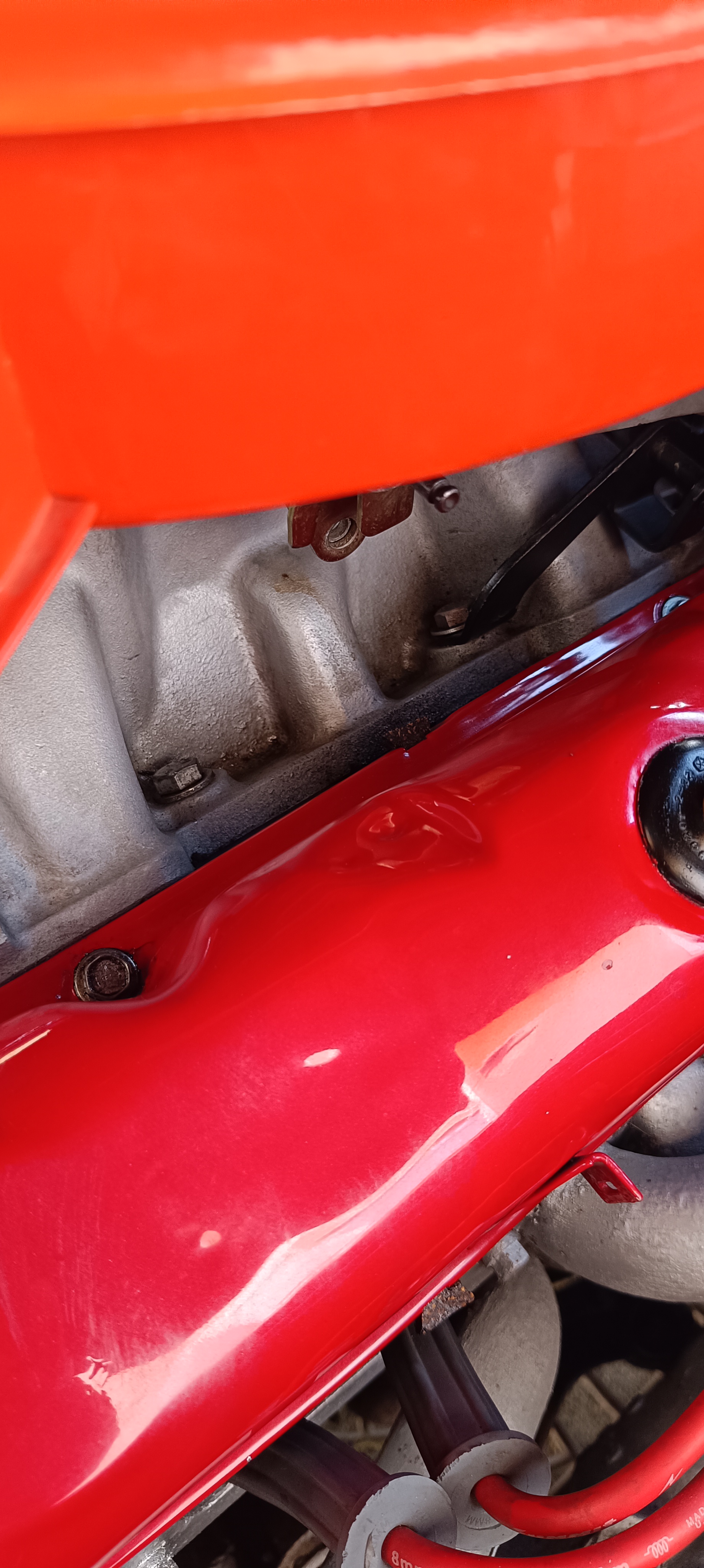

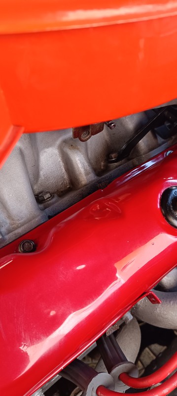

J'ai du gras sur le haut d'un des caches culbuteurs, et un suintement se fait sur le collecteur d'admission. Je pense que mes joints sont fatigués.
Il est préférable de les changer par du liège ou du caoutchouc ?
Si vous avez le couple de serrage je suis preneur ainsi qu un modèle de clé dynamo, j'ai l'impression que j'en aurais encore besoin 😉
Sur la photo j'avais essuyé, c'est pour montrer l'endroit 🙄

C'est quand ça fuit plus qu'il faut s'inquiéter... :mrgreen: :mrgreen:

T'inquiète pas, j'en ai plein aussi à cet endroit : joints de c/culbu neufs, je pense que le joint de la pipe d'admission est fatigué... on verra ça plus tard, ça empêche pas de rouler (et tant qu'on ouvre pas le capot :mrgreen: )
