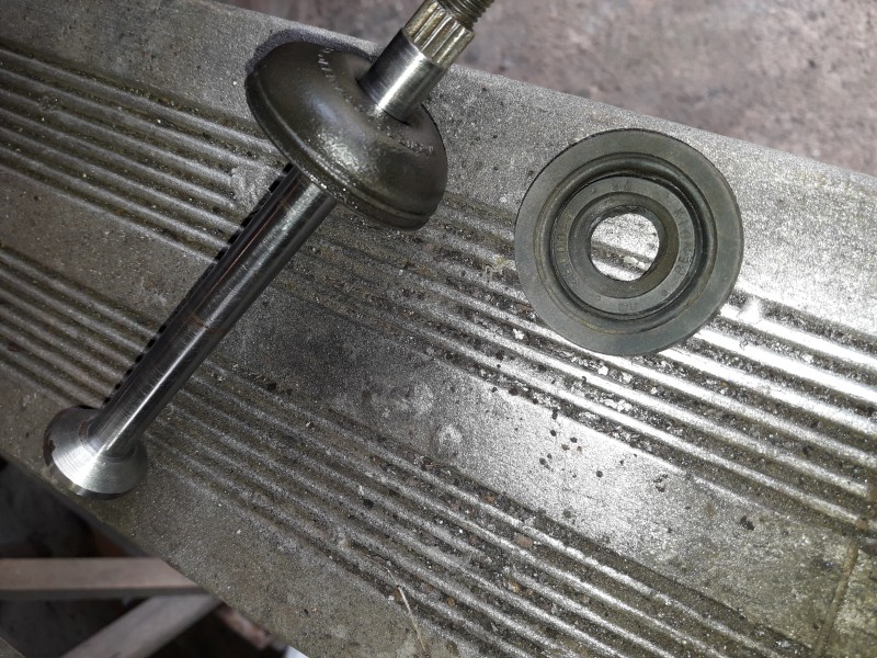

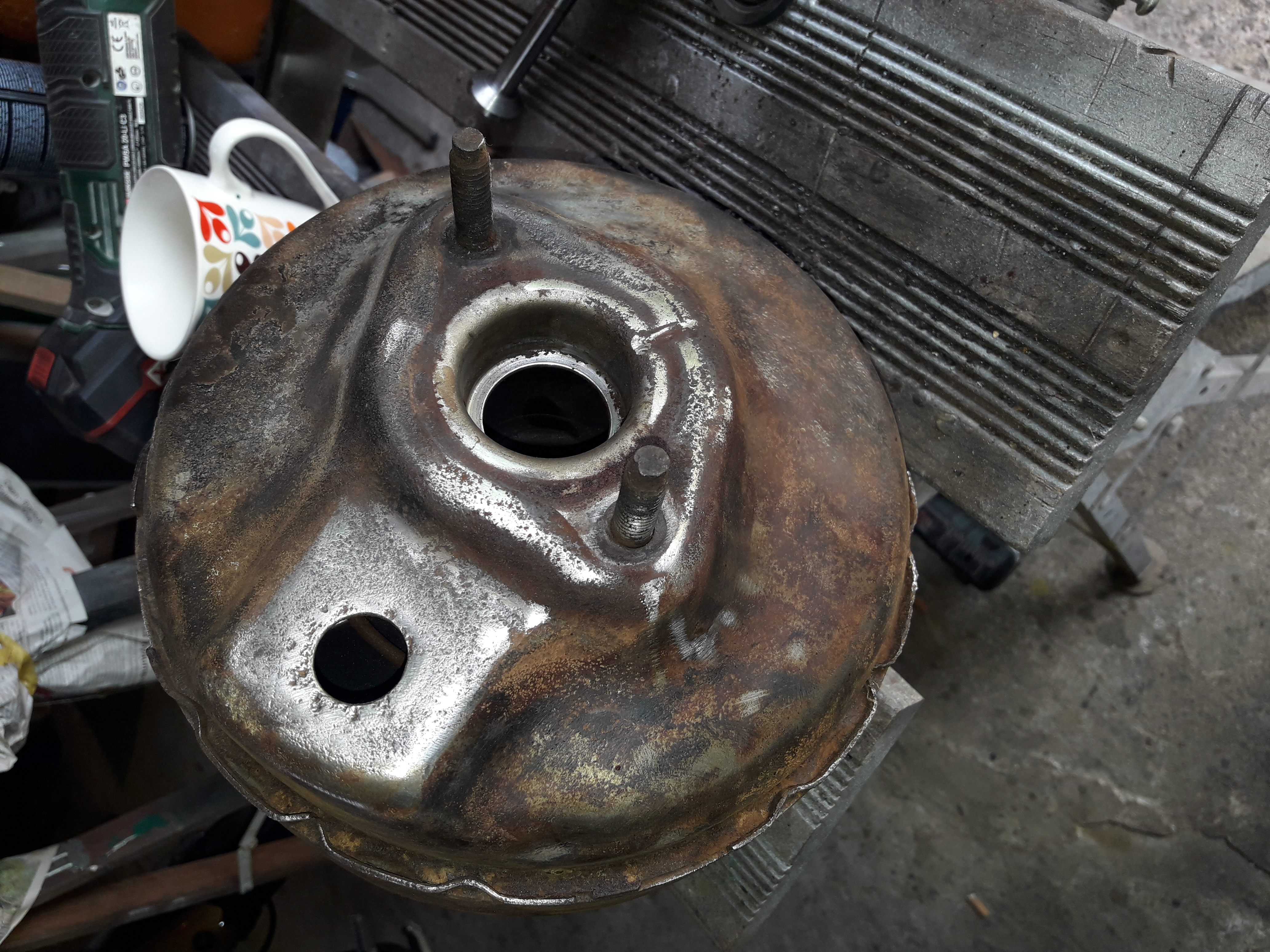

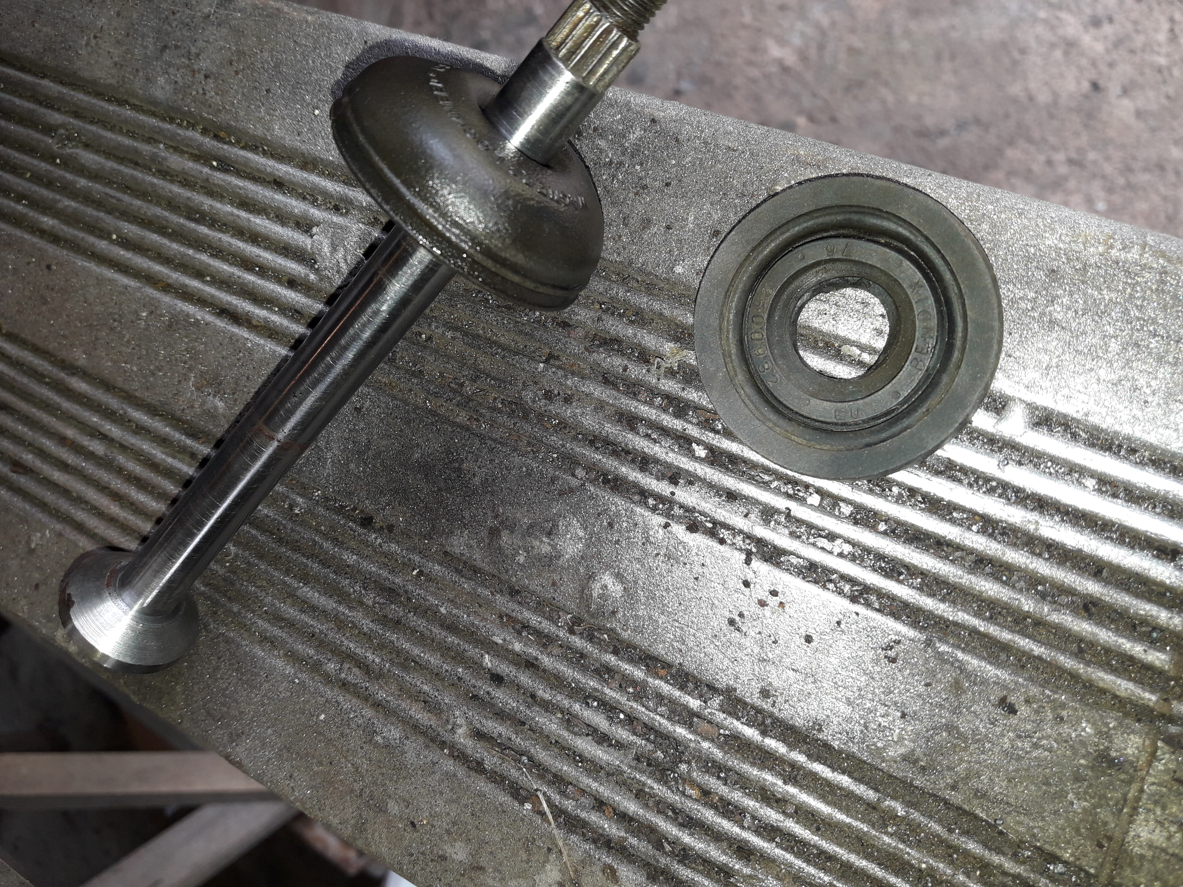

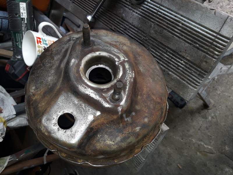

Petite astuce qui peut sauver la mise sur les mastervacs. Avec l'âge, ils peuvent devenir "fuyard" au niveau de la tige de poussée, je l'ai découvert car j'entendais une fuite sur le B300, mais moteur tournant, pas facile d'entendre l'origine, ma pompe à vide m'a bien été utile ! Au départ, j'ai cherché un mastervac neuf, sauf que pas dispo...Bon, recherchons le joint de tige de poussée, j'ai la réf', dispo aux states, 17 dollars en moyenne, mais frais de port : 120 dollars !!! En fouillant dans mes boîtes à bordel, je découvre que le cache poussière des cylindres de frein fait les mêmes diamètres !!, c'est même plus épais ! Bingo :dance:
