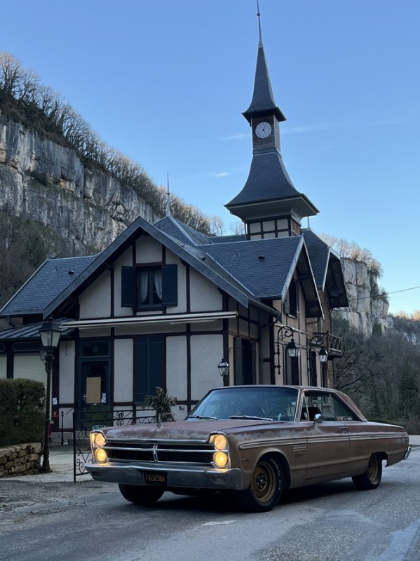

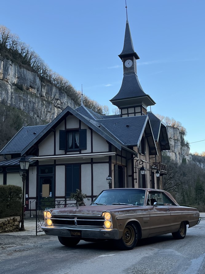

Quelques news de la Plym' ! Je vois que le forum reprend vie au fil des publications de la page FB alors pourquoi ne pas donner quelques nouvelles ?
La Fury est toujours sur la route. Elle a malheureusement croisé le chemin d'un sanglier fin 2024. L'impact a ravagé la face avant et le parebrise. Après de nombreuses recherches j'ai réussi à dégoter un face avant dans son jus en France ! Le radiateur a été refait et le parebrise remplacé avec un modèle déniché en Pologne. Après quelques galères pour trouver le bon modèle de joint tout est rentré dans l'ordre :mrgreen:
Pendant cet arrêt prolongé j'en ai profité pour installer un kit de freins à disques Leed Brakes, pas vraiment convaincu, il a fallu les recontacter pour avoir les bons flexibles et l'efficacité est correcte mais sans plus. C'es tout de même un peu plus sécurisant que les tambours en simple circuit !
Une virée aux US m'a permis de dénicher un set de jantes Wheels Vintique en 15'', les précédents pneus ayants été endommagé lors du freinage de l'accident devaient de toute façon être remplacés.
La Plym' a donc repris du service depuis l'automne dernier pour des balades ou aller au boulot, prochaine sortie prévue Hangar Rockin en Suisse début juillet !
La collection d'américaines s'est bien agrandie , la dernière en date une Chevelle 69' avec un 350 pimenté et une T5 !
Bon maintenant je n'ai plus qu'à reprendre tous les derniers sujets et rattraper mon retard :geek:
PS : si quelqu'un a un plan pour une calandre et un parechoc de Fury 65' en bon état ...

toujours aussi classe 8)

Merci pour ce retour, je vois que la com sur Facebook marche, on essaie de faire de notre mieux pour pas que ce forum et ce club en général ne ce perdent. Et même moi j'avais rater ton sujet, et j'adore cette patine vraiment superbe.
Quant à ton retard, ça vas le faire, tu as le temps. 😉

Quelle gueule !!!! :music-rockout: :romance-heartsthree:
