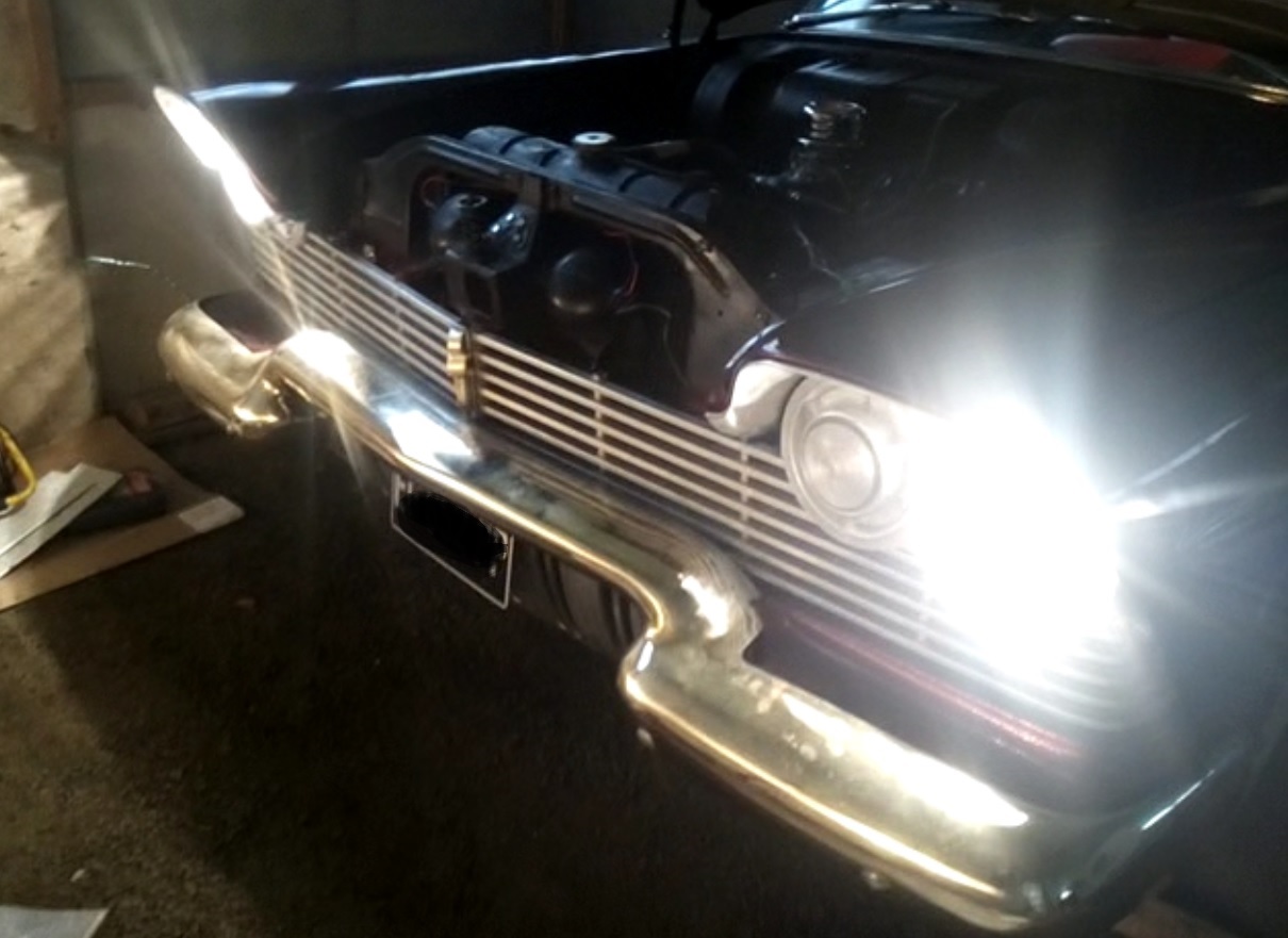

les dernières en date :Scaryced a écrit :Good ça avance bienmais nous quelques photos à l’occas
Re: Miss Belvedere 1957
Oui pas mal pour une grand mère de 61 ansGaphi a écrit :Non mais quelle poupe elle a mémère![]()

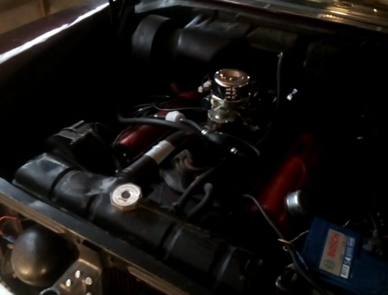

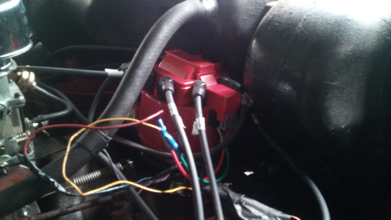

il y a du nouveau l'allumeur électronique fonctionne, enfin le deuxième allumeur, le 1er avec bobine externe n'a jamais fonctionné, le même vendeur proposé avec bobine interne, et ça passe juste juste , la tête est particulièrement imposante
voilà une vidéo a froid , sans réglage à la strombo pour l'instant ( faudra augmenter le son)
https://youtu.be/84X5dC5YImE
Concernant les améliorations, le démarrage est fulgurant voir instantané, le rendement et la combustion est bien plus performant, la voiture semble avoir gagné des chevaux , avant l'aiguille du compte tour oscillé légèrement de temps en temps, la c'est un vrai métronome
Bonne nouvelle, le 1er allumeur avec bobine externe ne fonctionné pas , après renvoi, PayPal a forcé la vendeur à me rembourser le produit + les fdp + les frais d'importation
la bobine que j'avais reçu porté des traces d'utilisation avec un + gravé au tournevis
marre d'acheter des trucs qui fonctionne pas ...
