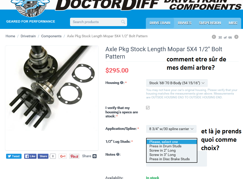

certain d'entre vous mon déjà conseillé de changer carrément les demi arbres de roue
et mon conseiller ceci
mais comment etre sûr des dimensions sans démonter? et quelles sont les choix à faire dans l'onglet "1/2" Lug Studs"?
Gaphi
Messages : 2059
Localisation : Plein Centre
Re: bruit suspect
Message par Gaphi »
il doit bien y avoir des identifiants sur le corps de pont pour connaitre les éléments internes, Perso je prendrais les cotes des arbres qui équipent le pont. :think:
sinon c'est un coup de poker a mon avis
