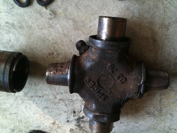

Ie croisillon est peut être mort... en premier: je démonterais pour être sur....BOZ25 a écrit :C'est ce que je me suis dit pour le jeux des roulements que je sais d'origine donc bon à changer. Pour le croisillons il est bien à ça place bien serrer.
- Pièces jointes
- Bad_U-Joint.jpg (48.27 Kio) Consulté 4051 fois
