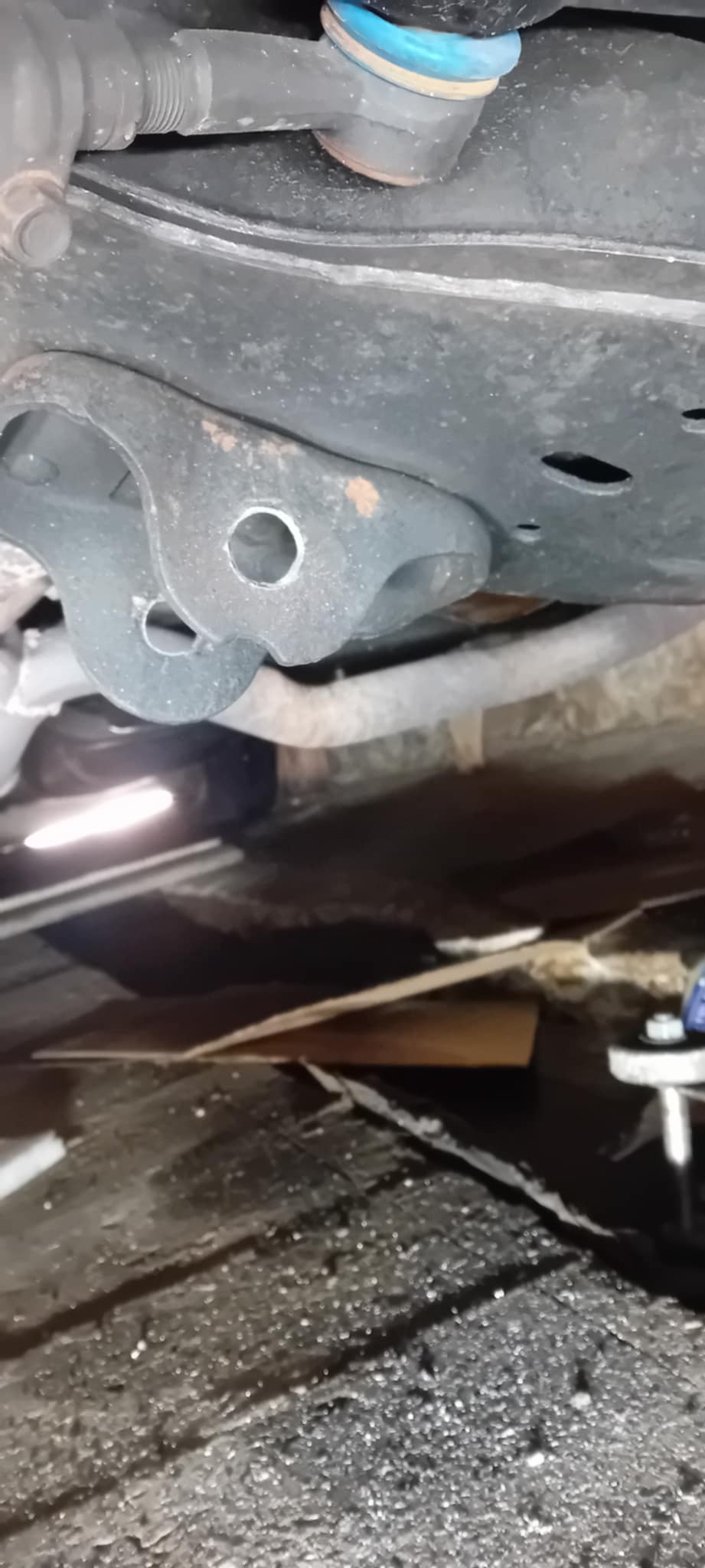

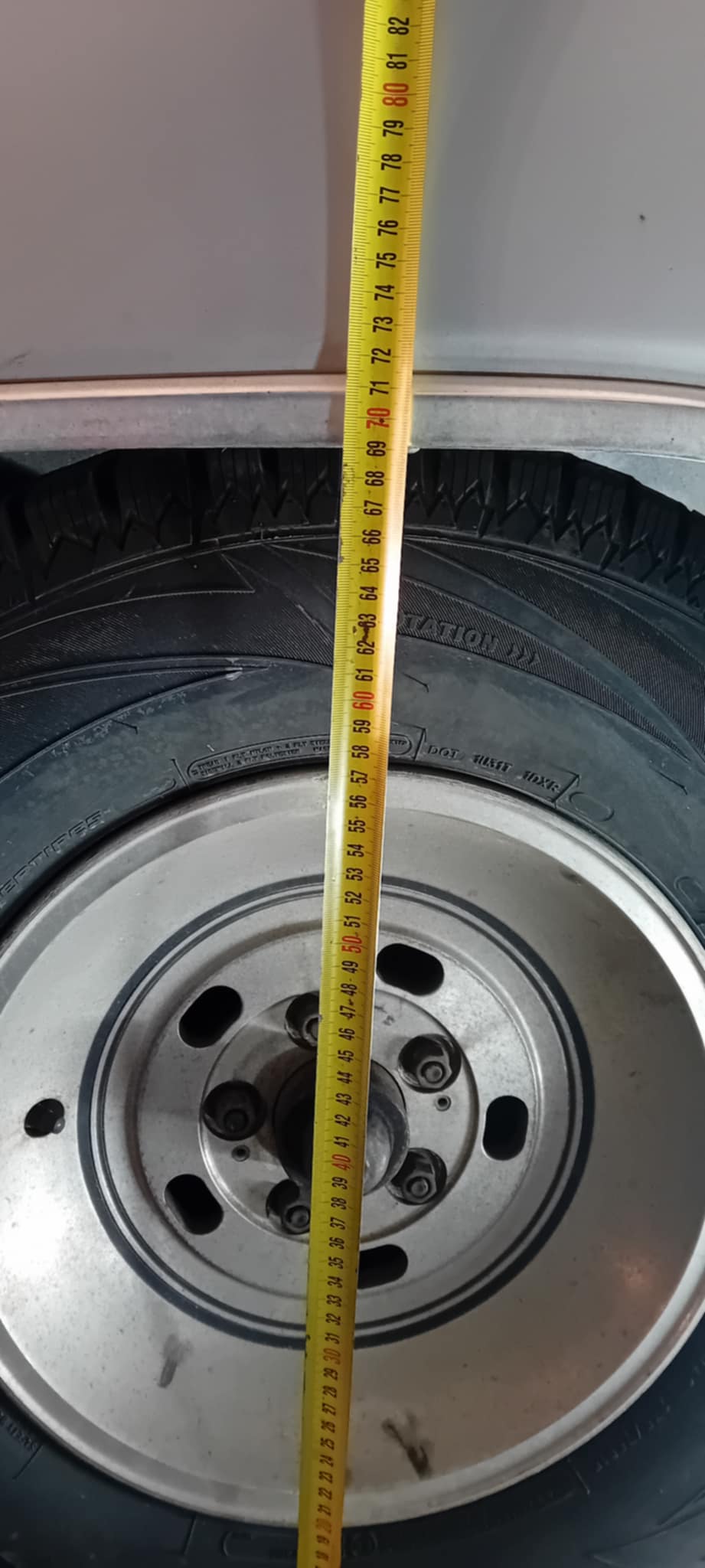

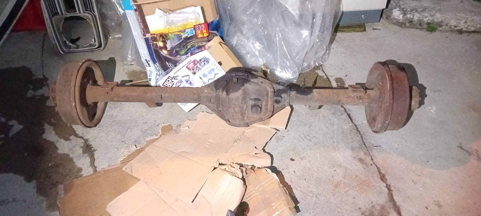

Avec ça sous le chassis, ça devrait bien ce passer :D

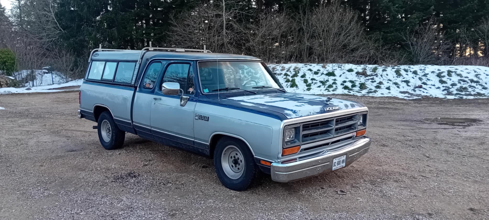

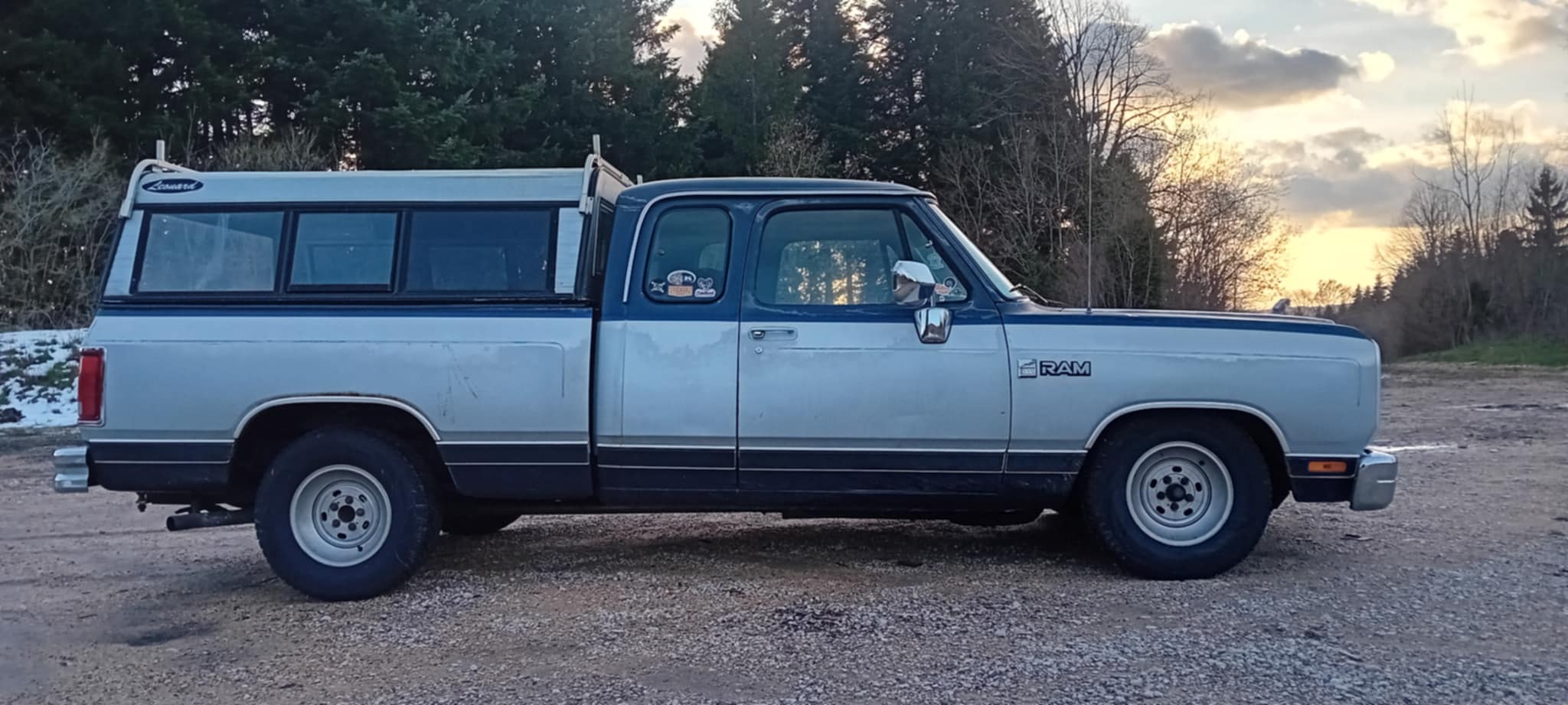

Il est vraiment classe comme ça, j'adore le style.

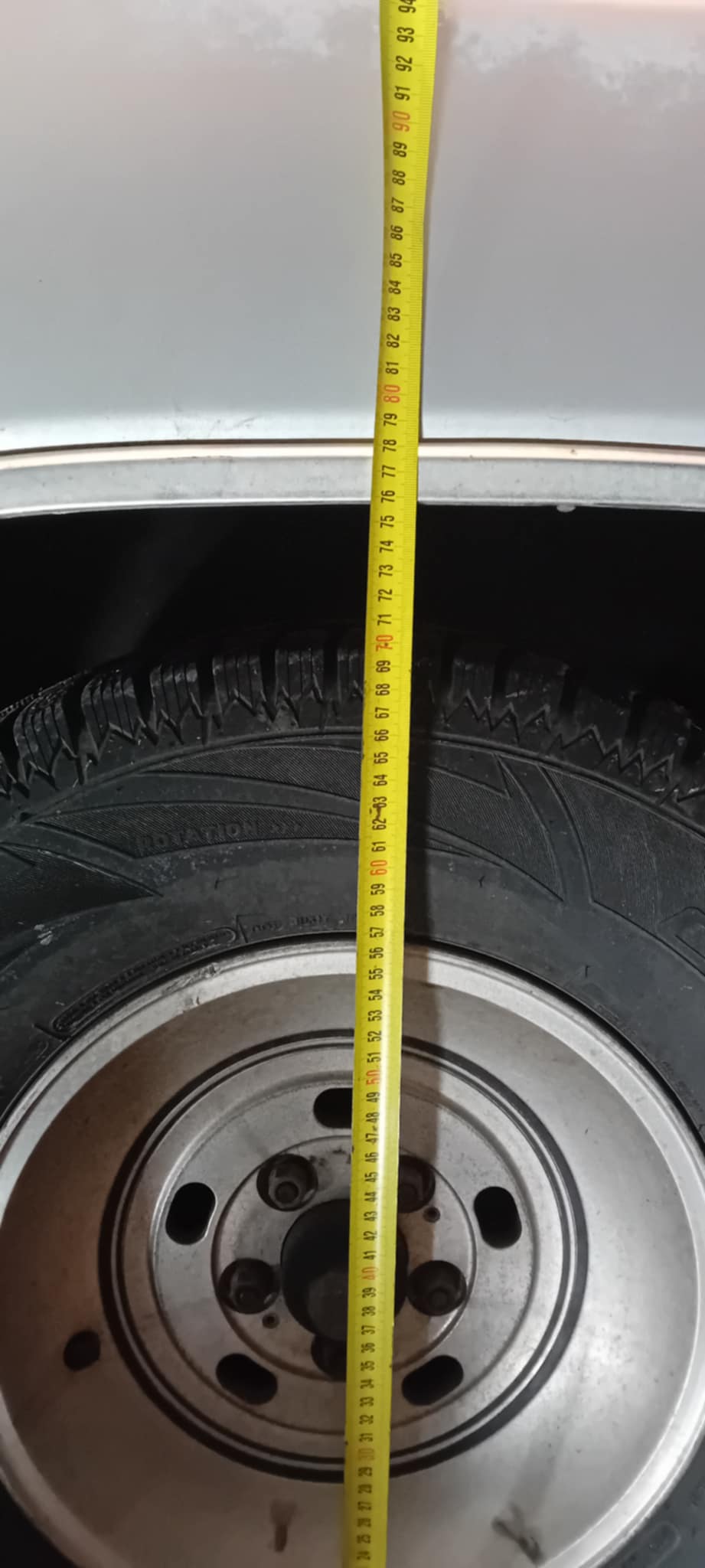

Mais à l'arrière pareil sera également rabaissé, surement aussi accompagné de boudin d'air histoire de garder l'utilité d'un pick up
Re: Freddy et ses Mopar ! D150 B250 Dart74 entre autres
Surtout pour l avant ne coupe pas les ressorts Sinon c'est une horreur à conduire. monte des ressorts + court.. pour l arrière c'est simple de nouvelles perches et pont sur les lames la tu as la bonne hauteur.. J avais fait un tuto la dessus sur l ancien forum il y une dizaine d années.... :whistle: :whistle: :dance:

dodgefred a écrit : 14 avr. 2026, 12:51 Surtout pour l avant ne coupe pas les ressorts Sinon c'est une horreur à conduire. monte des ressorts + court.. pour l arrière c'est simple de nouvelles perches et pont sur les lames la tu as la bonne hauteur.. J avais fait un tuto la dessus sur l ancien forum il y une dizaine d années.... :whistle: :whistle: :dance:
avec des bras de van ça le rabaisse, pas besoin de couper les ressorts ;)
