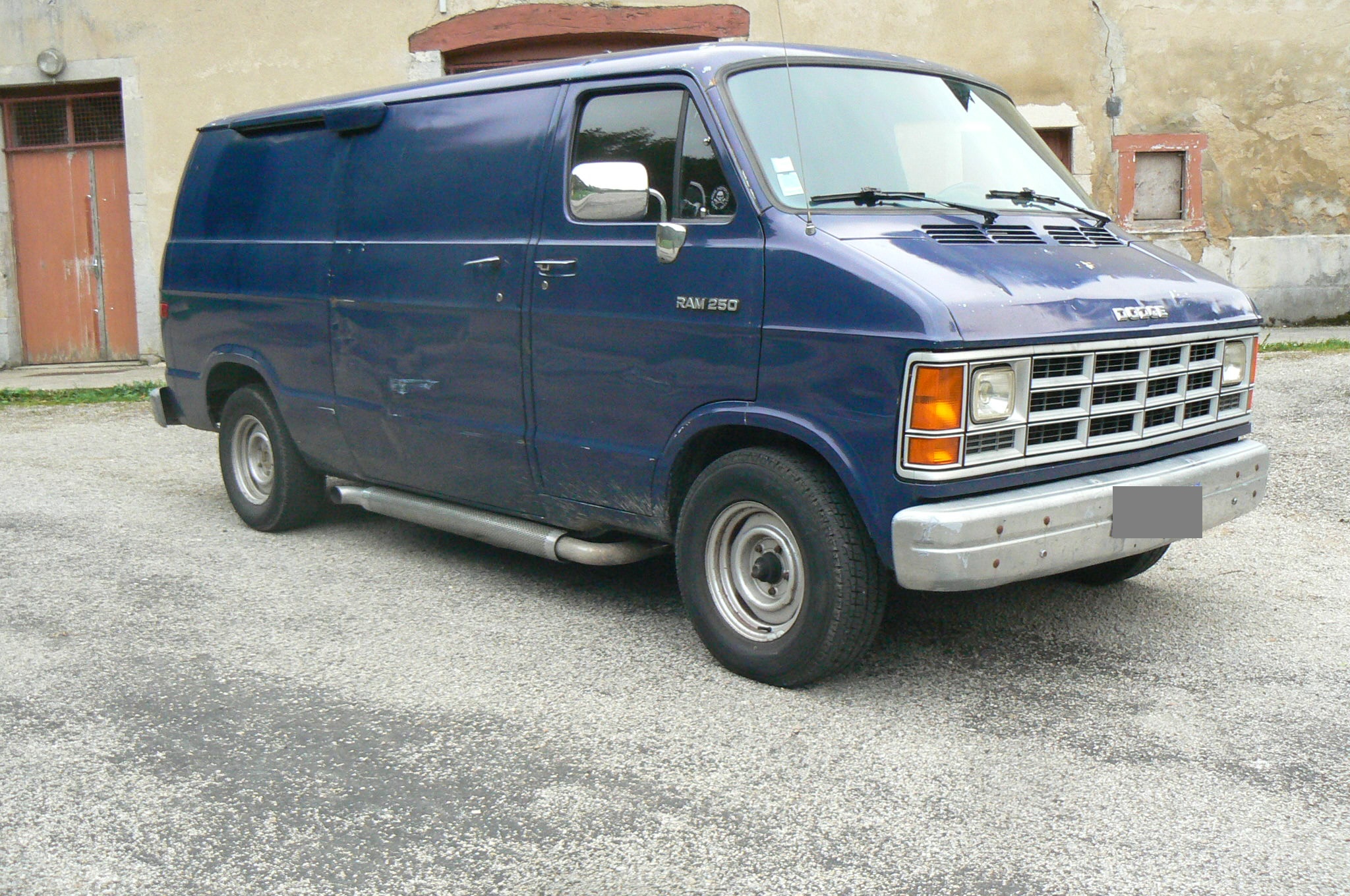

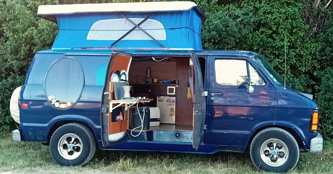

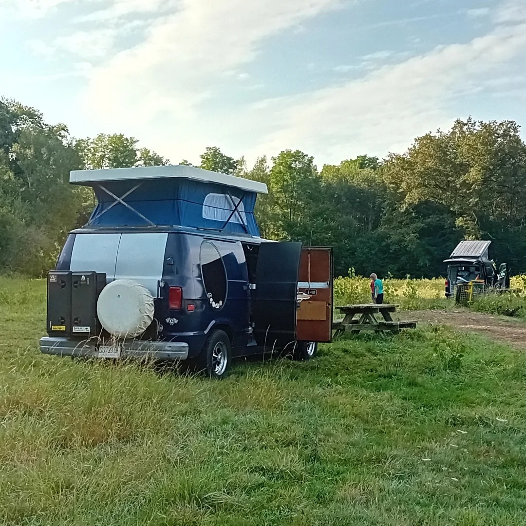

Il fût mon daily pendant 8 ans, mon Dodge B250 de 92 V6 3.9 Magnum, équipé d'un boitier E85
La liste des modifications est trèèèèès longue, et tout a été conçu/fabriqué/installé maison
Air ride
toit relevable
eau chaude + eau froide
chauffage stationnaire
4 couchages
suppression porte latérale pour passage en double porte tolé
porte arrière tôlé
hublots intérieur et extérieur
etcc
Il va prochainement passer en carrosserie pour être repeint en Navy blue raptor grain léger, on crapahute souvent hors des routes, alors il ne faut pas l'abîmer
Avant
Après

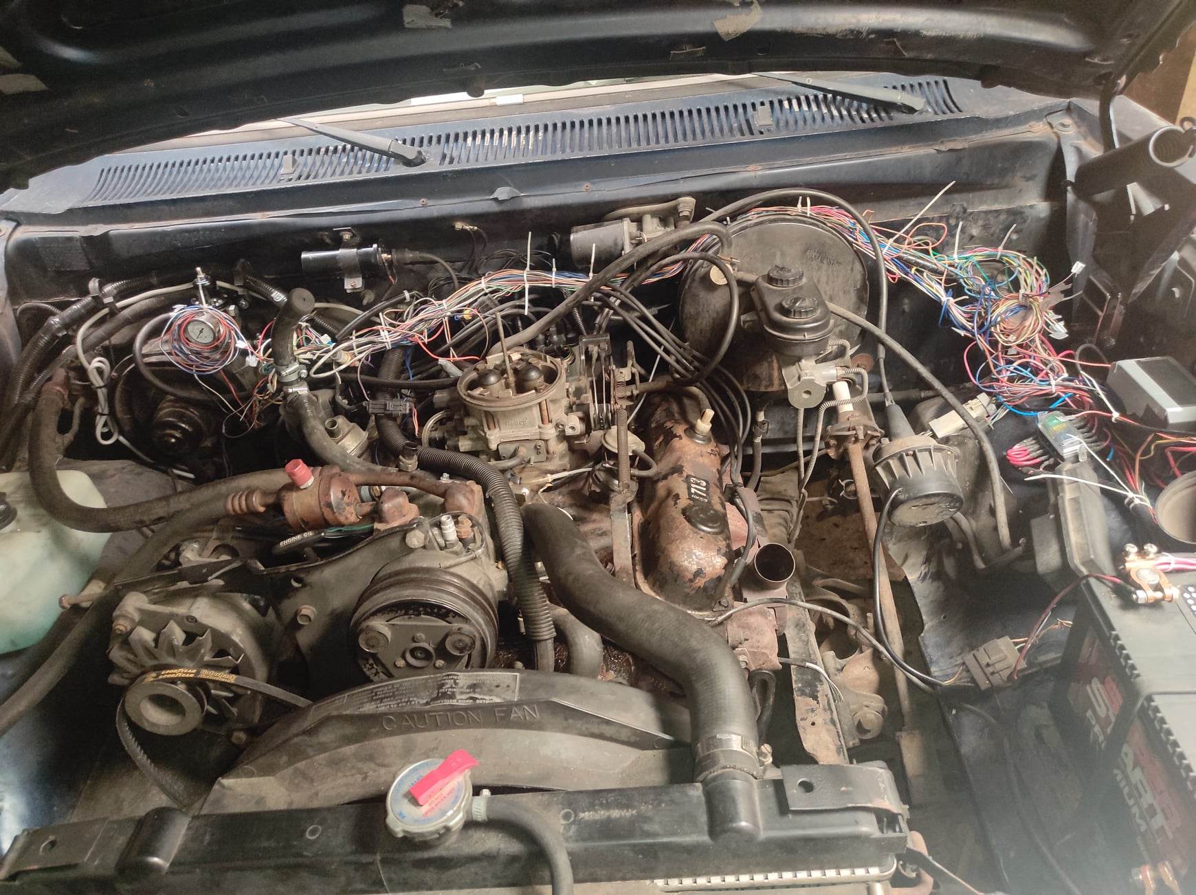

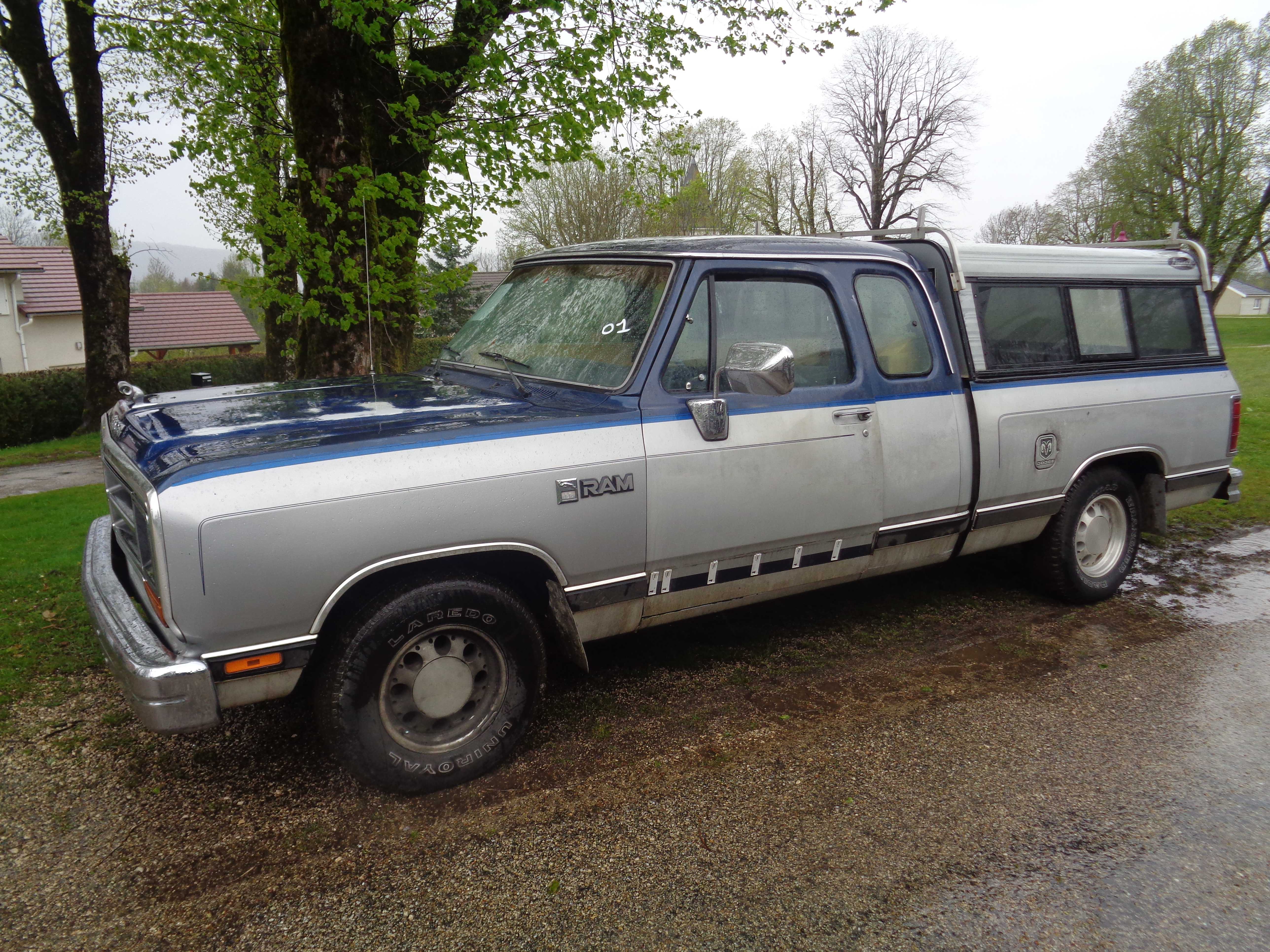

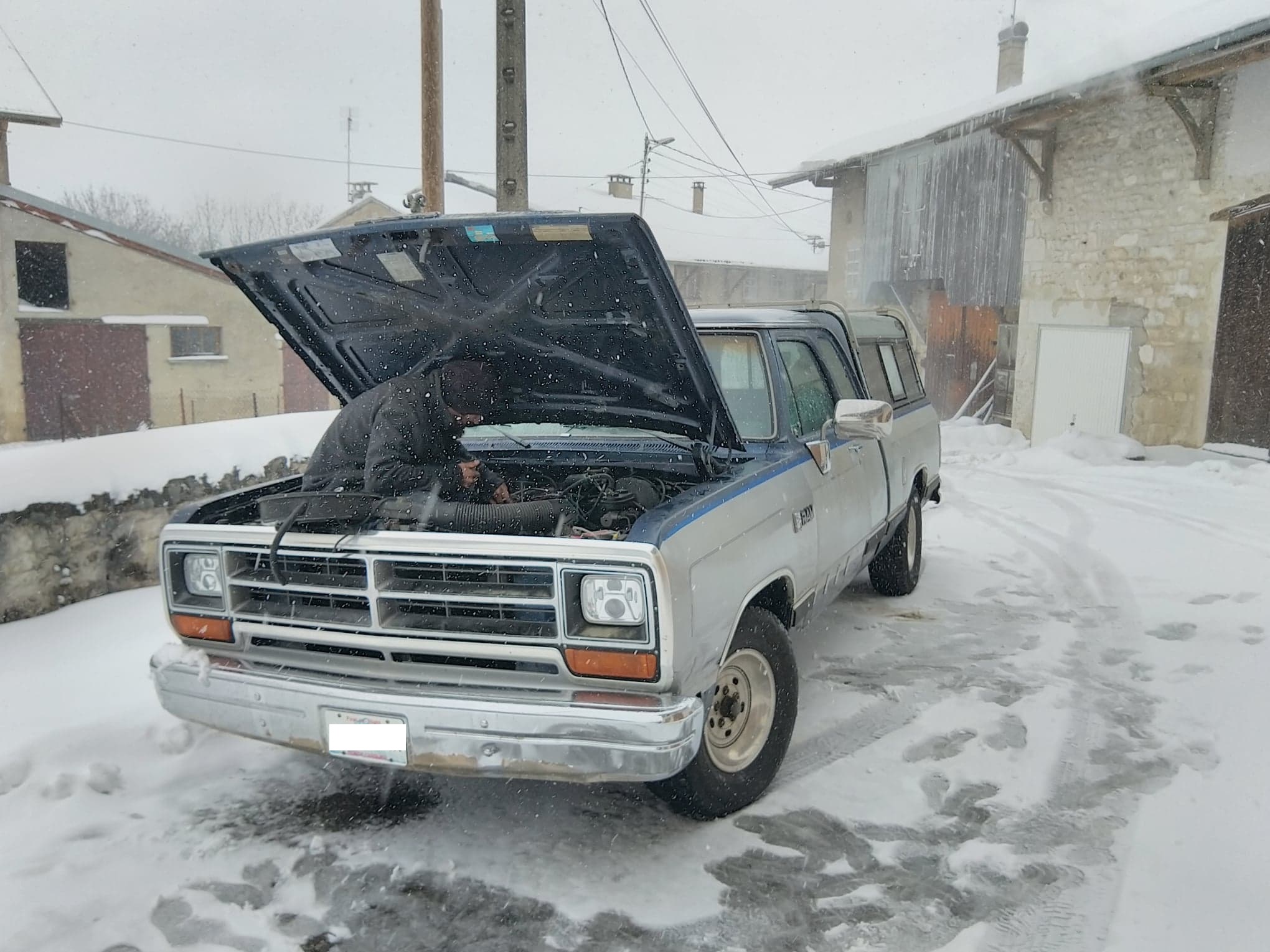

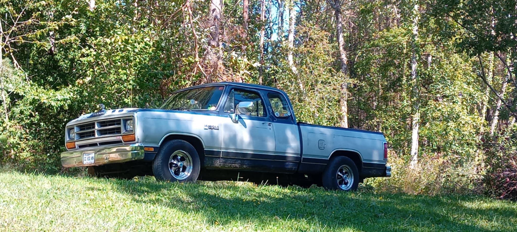

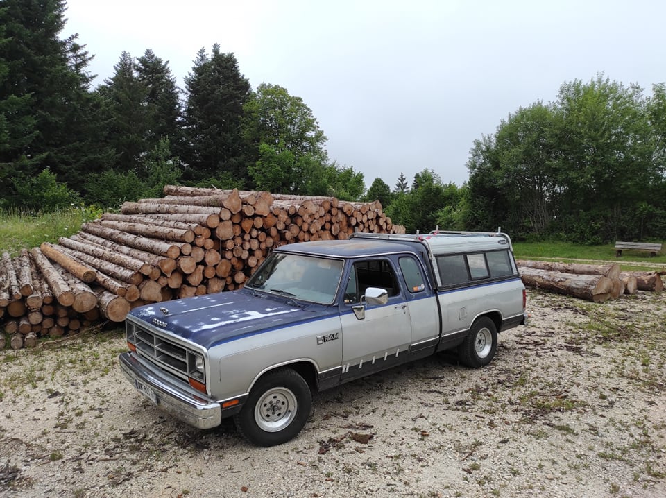

Ensuite, mon Ram D150 Club Cab LE de 90, équipé d'un 360CI EFI, boite avec OD déconnectable, et pont long , le parfait daily ! Evidemment, fermeture centralisée, clim, et vitre électrique
la 1ère modif, passage en phare led chinois
Puis, la 1èregrosse modif a été de supprimer le calculo d'origine dans lequel un composant à lacher, me grillant bon nombre de capteurs et bobine
Je suis passé en gestion programmable Megasquirt 2, avec régul de pression AEM réglable et pompe intank AEM E85.

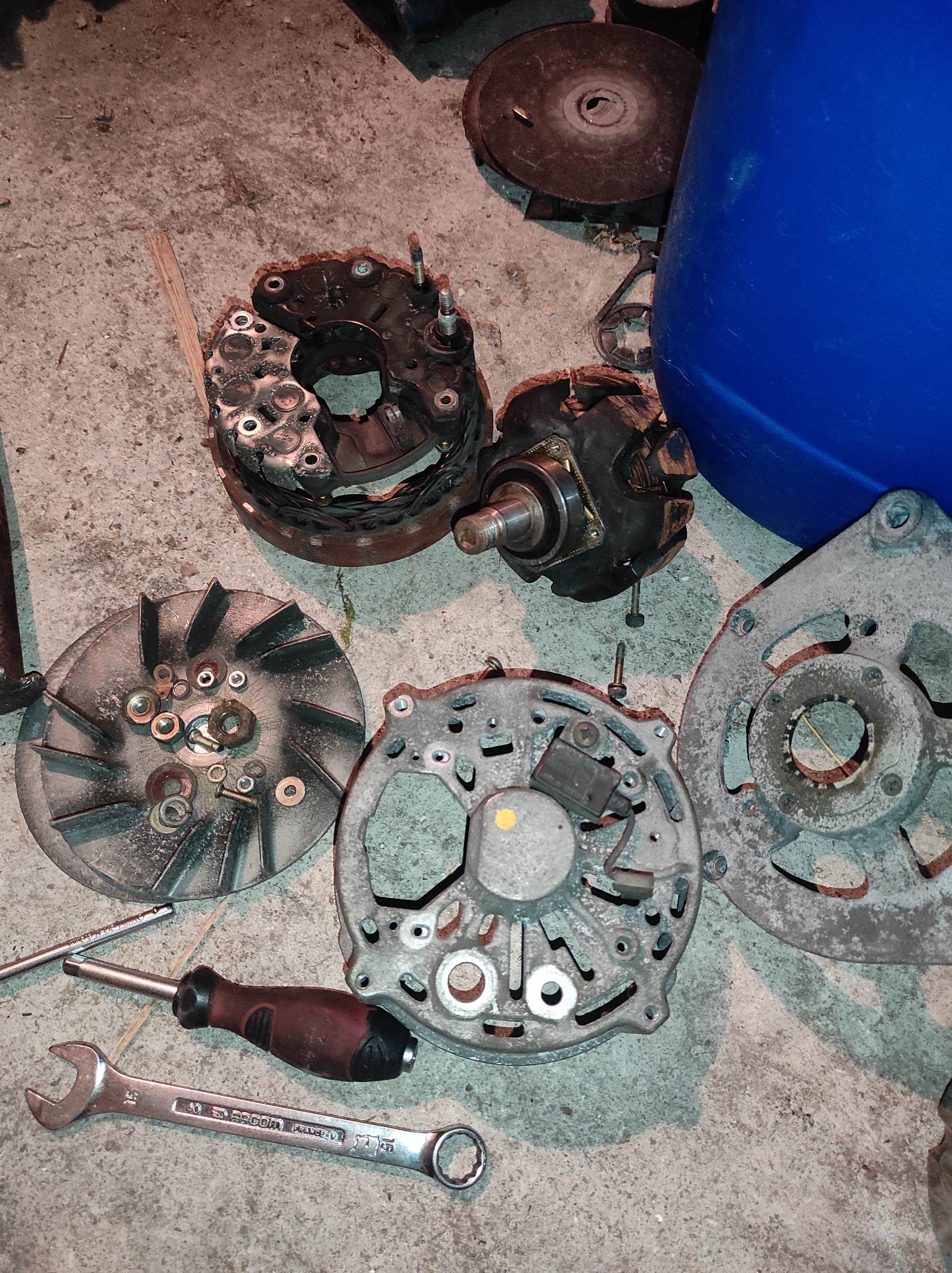

Modification de l'alternateur pour passer en autorégulé en conservant l'aspect ancien
Puis, je suis passer en petit perçage histoire d'avoir plus de choix dans les jantes, et pouvoir monter mes préféré, les Keystones (et des jantes alu mopar optionnelles pour l'hiver)

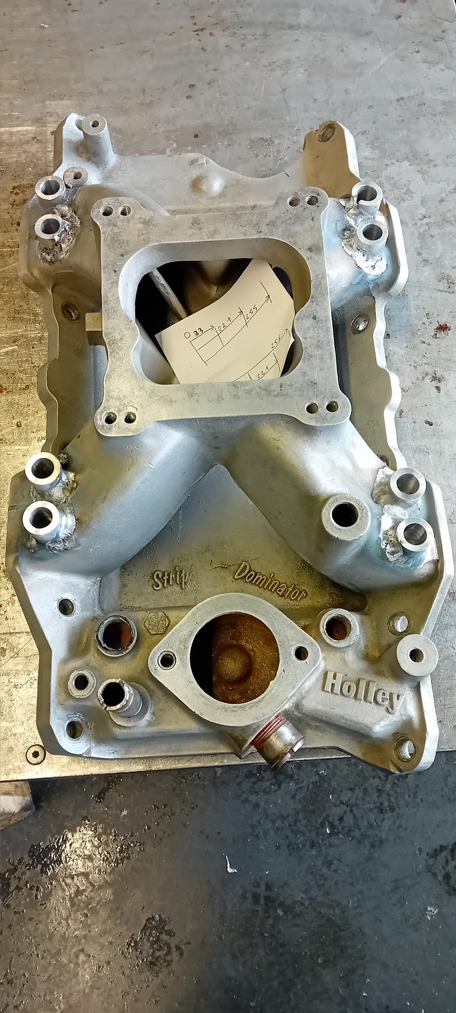

Egalement, dans l'hiver je passerais en injection multipoint, avec une pipe alu modifiée (maison, encore), en conservant le throttle body pour garder les capteurs
Etant donné que je suis 100% Ethanol, je monterais des injo Bosch 440cc
Et je bosse par tout les temps ahaha !

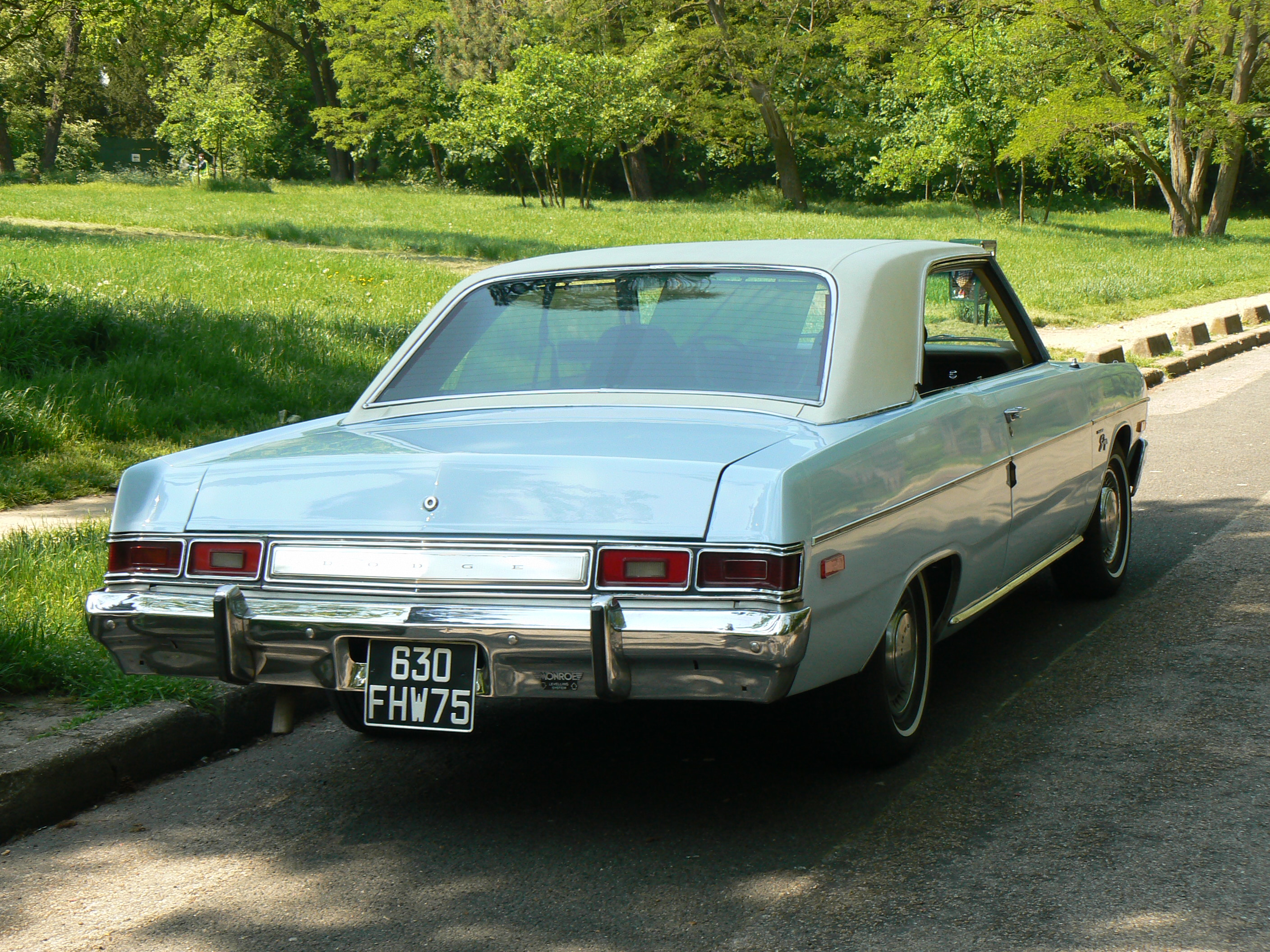

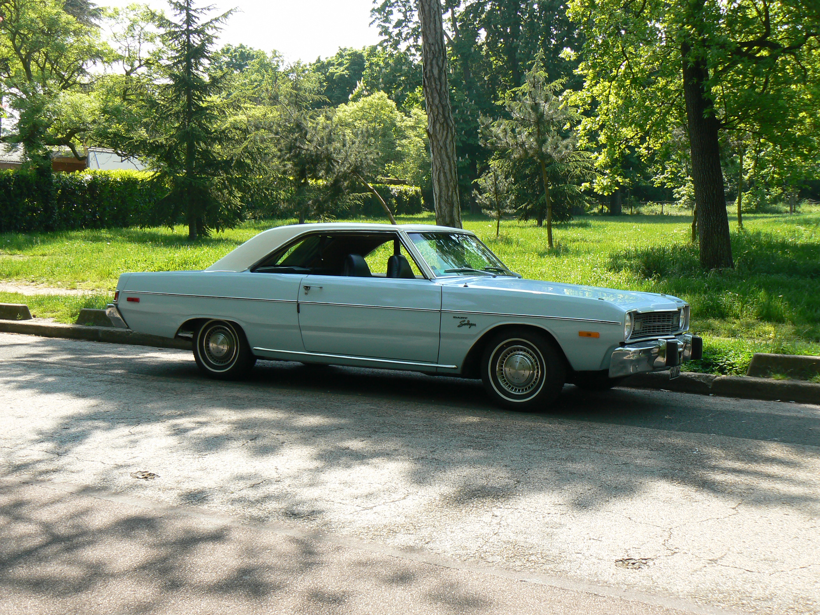

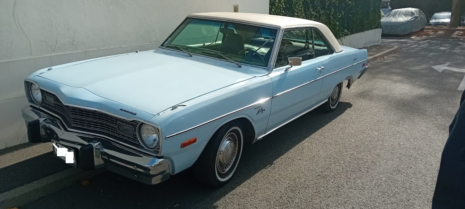

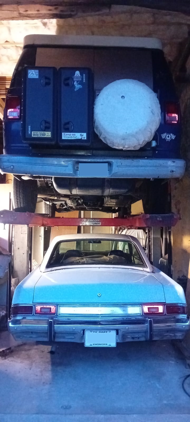

Et la petite dernière
La voilà!
Après 6 ans de "presque" recherche, j'ai réussi à retrouver mon Graal
Il y a 15 ans, je vendais par inconscience ma Valiant Brougham de 75, me faisant quelque temps après un vide, malgré avoir eu d'autres jouets qui sont passé par là
Voila donc ma Dart Swinger de 74, vendue neuve en France par Simca/Chrysler en région parisienne, donc compteur en kilomètres
L'auto accuse le temps et ses 1 200 000km, oui oui 1 200 000km!
Le proprio l'as gardé 38 ans, c'était sa SEULE voiture pour relier le 92 Suresne, à Paris, tout les jours.
24 000€~ de facture en 38 ans, moteur boite intégralement refait par pro il y a 88 000km, l'ancien proprio ayant remis le compteur à 0 à ce moment là.
Malheureusement, ayant voulu lui refaire une beauté il y a 15 ans par la carrosserie Perron à Pantin, il s'est faire avoir, très mauvaise préparation avant peinture après avoir remplacé les 2 quarter panel, aujourd'hui tout est bouffé par la rouille sur 10cm, peinture cloquée à divers endroit, bref, du travail salopé.
MAIS, elle à son CT ok, un comportement routier excellent , ce qui m'as permis de la ramener-presque- sereinement de Paris jusqu'à chez moi !
Presque, car le ballast resistor a lâcher à Auxerre !
Ayant la voiture remplie de pièce neuve et occasion amassé en 38 ans (seul le siège conducteur était libre aha), j'ai pu le remplacer.
Au passage, encore mille merci à Patrick pour le dépannage au tel, n'ayant pas la RTA ni schémas avec moi.
Voila, elle est chez moi et à j'ai déjà parcouru 2000km depuis samedi dernier
Je suis donc à la recherche de 2 quarter panel et 2 ailes avant !

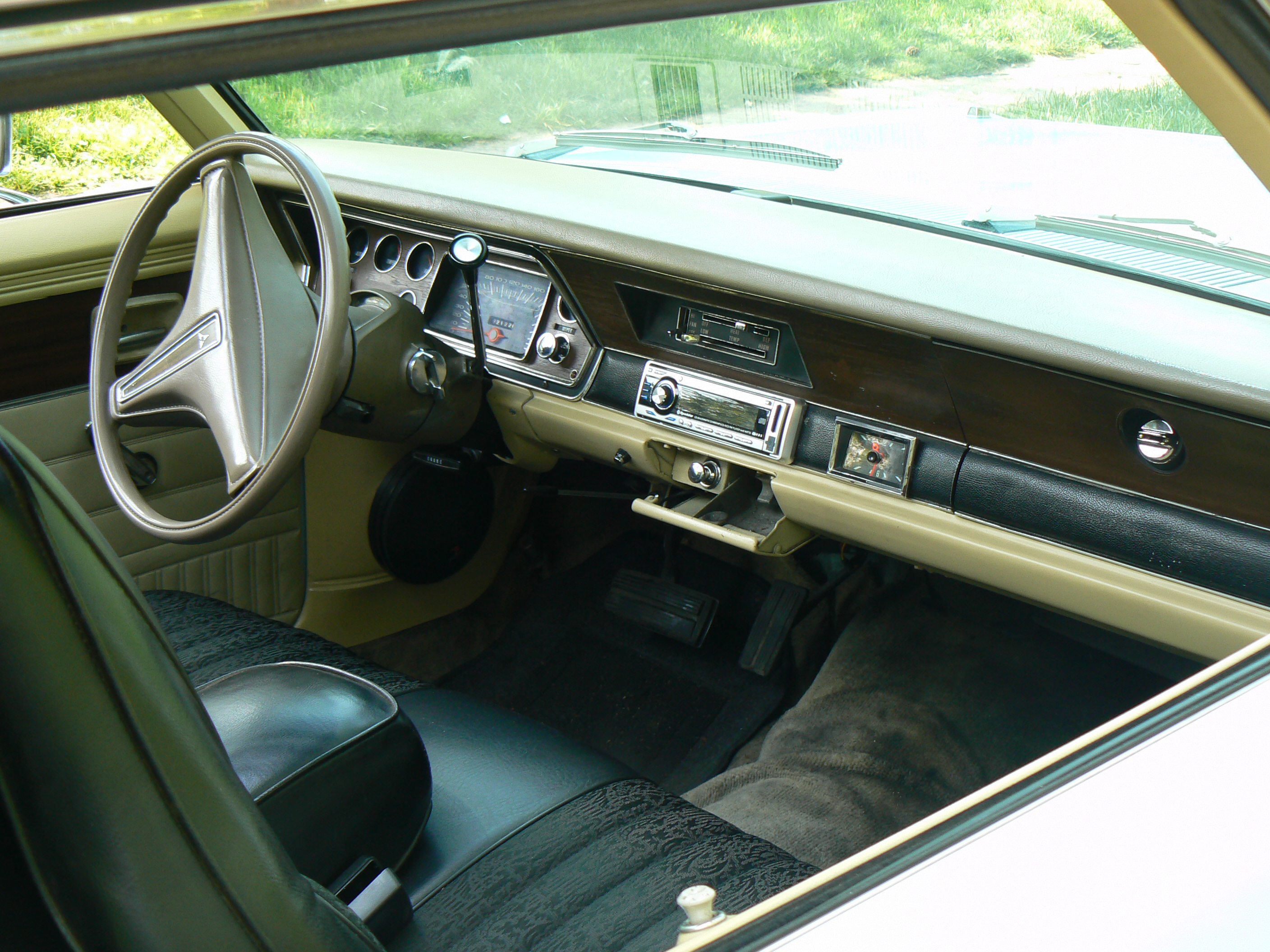

Au rayon des curiosités, d'après les recherches que j'avais fait sur le sujet, il apparait que la pendule entre l'autoradio et la boite à gant sur les A-bodies est une pure option rajoutée par les concessionnaires français (*). Cela n'a jamais été proposé au catalogue Chrysler aux USA.
Cette petite pendule (j'en ai récupéré une) est une Jaeger, et qui serait issue du catalogue Citroën (peut être DS).
(*) Ma Demon import belge ne l'a pas.

c'est ça ;)
En revanche, on la trouve un peu partout dans les véhicules de ces années là, j'en avais démontées une à la casse sur une mercedes 76, d'ailleurs je crois encore l'avoir quelque part

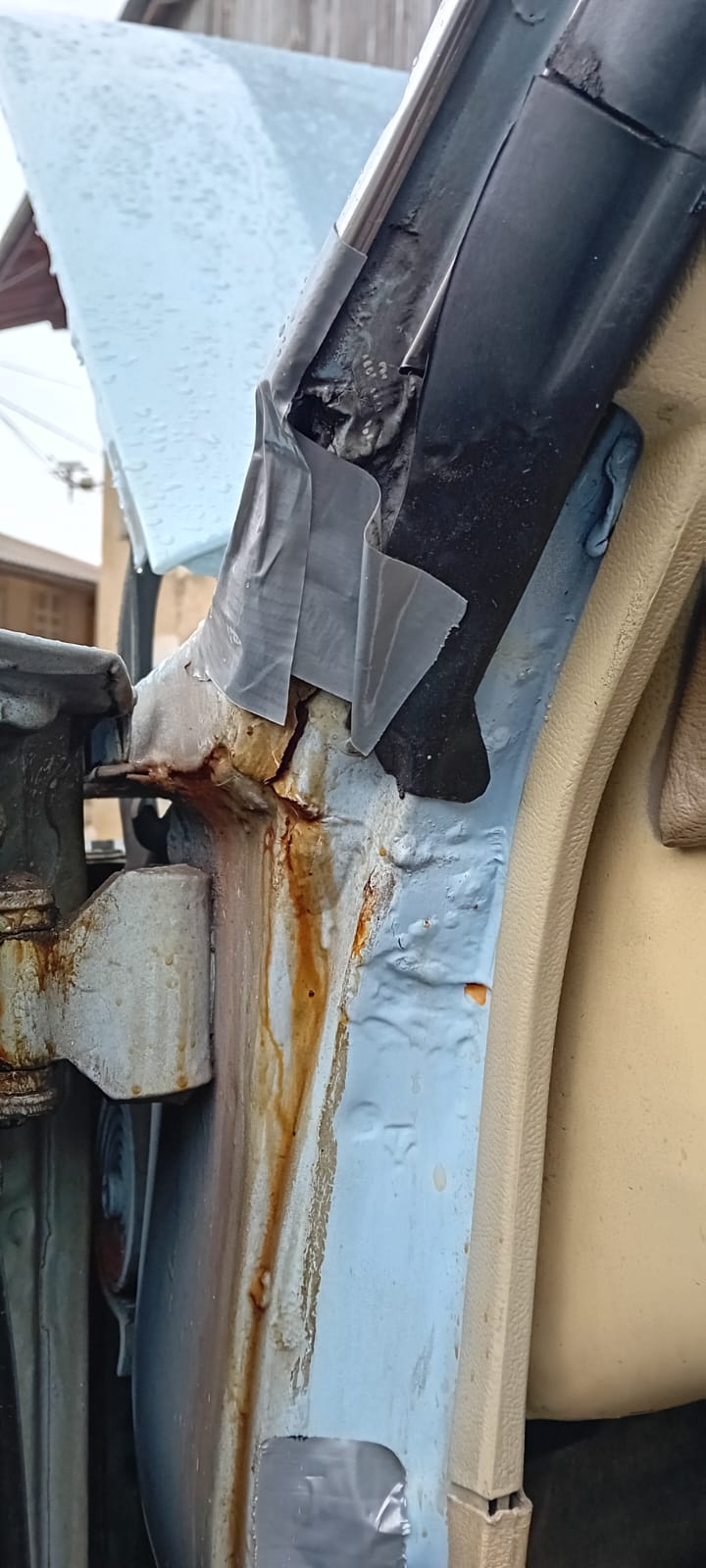

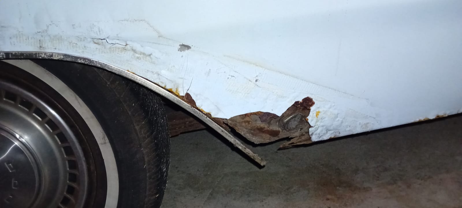

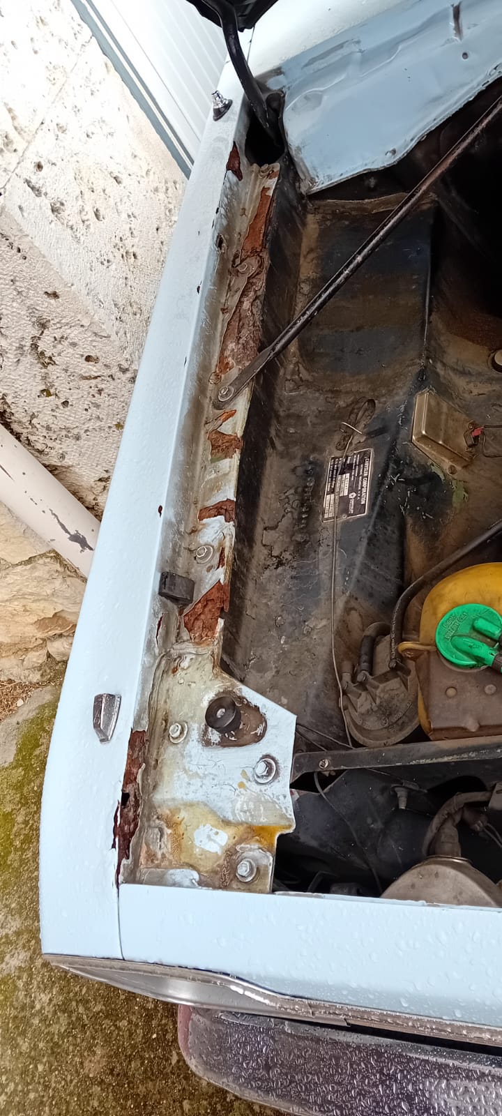

Va y avoir du boulot quand même
Charger976
Messages : 1269
Re: Freddy et ses Mopar !
Message par Charger976 »
Gros boulot en perspective!
Faut avoir le courage! Et le temps... Et les compétences...
Scat Pack
Messages : 608
Message par Scat Pack »
...Et la Foi aussi.
Car là, c'est ce qu'on voit. Alors, imagine tout ce qu'on ne voit pas :think:
Freddy
Messages : 1652
Inscription : 28 sept. 2009, 11:17
Localisation : 01 dans la montagne
Message par Freddy »
le courage est là et les compétences également
Le temps pas trop en se moment, les travaux de la maison doivent avancés
Mais la base est là, chez moi, payé 8000€ même au US je ne trouvais rien dans ce budget (livré)
c'est sûr qu'il y a beaucoup de job, mais quand aime on ne compte pas ahah !

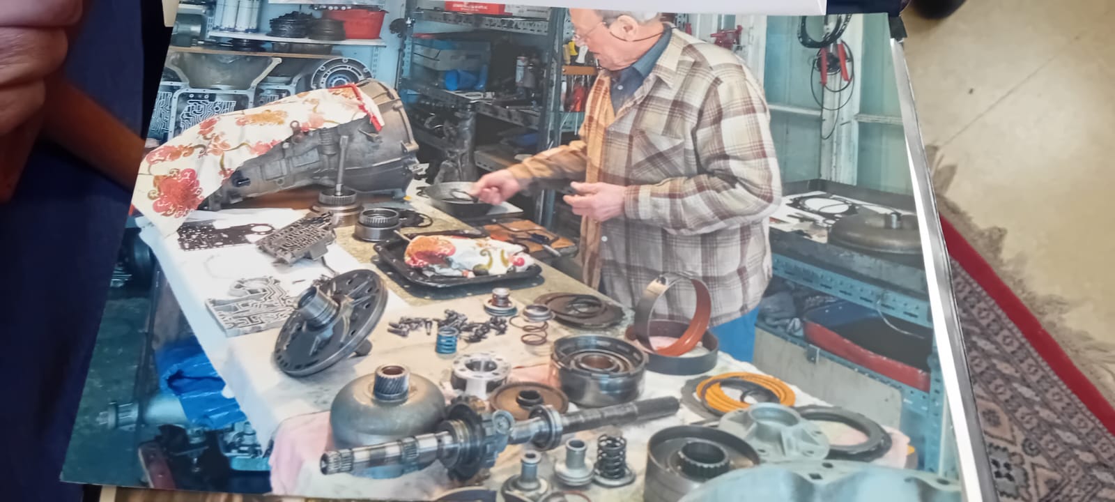

oui c'est ça !
v8 318 2bbl
refait à neuf il y a 88 000km !

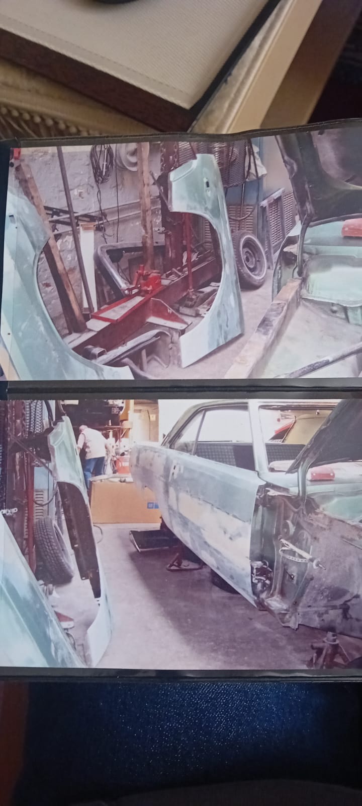

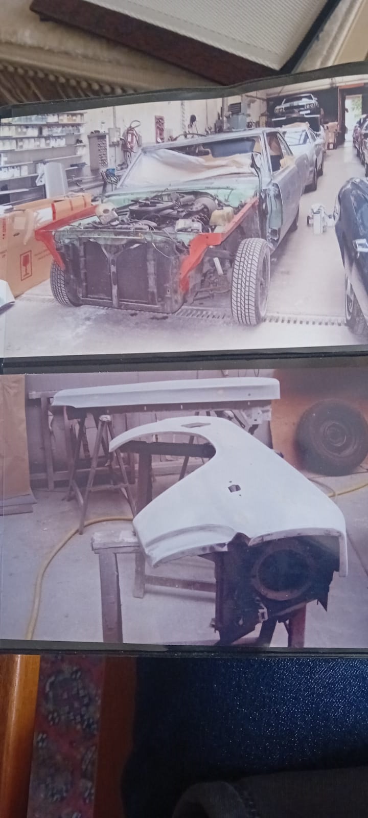

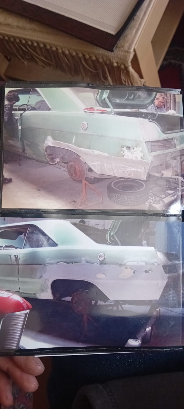

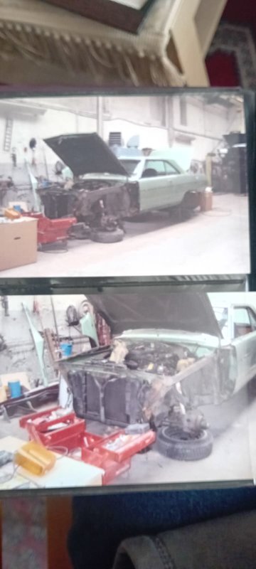

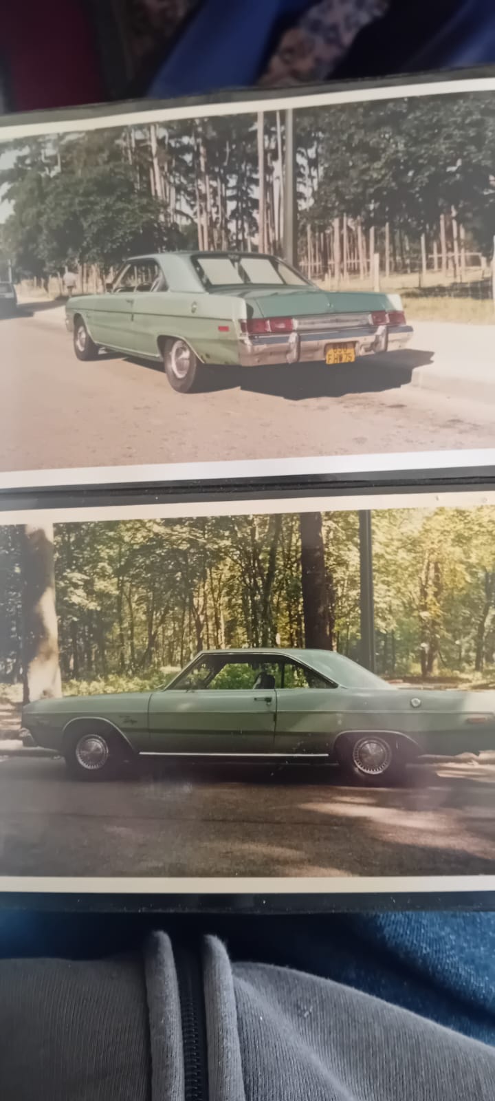

quelques photos d'époques faite par l'ancien proprio

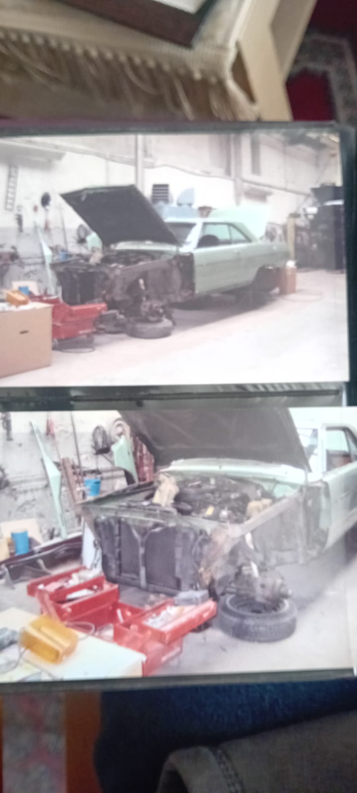

et voila pour moi pourquoi les ailes arrières sont a refaire !
je vois du mastic directement sur une tôle poncée à nue sans traitement anti rouille ni apprêt !
Charger976
Messages : 1269
Maintenant tu sais pourquoi tu vas devoir tout reprendre!
Scat Pack
Messages : 608
C'est amusant, d'origine, elle est verte et ne semble pas avoir de toit vinyl.
A sa réfection l'ancien propriétaire en a installé un blanc. La classe.
Je dis ça parce que j'adore les toits vinyl blancs :mrgreen:

Scat Pack a écrit :C'est amusant, d'origine, elle est verte et ne semble pas avoir de toit vinyl.
L'ancien proprio ayant fait le choix de la repeindre dans un bleu mopar, ce bleu la n'existait qu'avec un toit vynil blanc, il a poussé le changement jusqu'au bout aha
Malheureusement le toit vynil a très mal été posé lui aussi, beaucoup de plis, de bulle d'air, trop d'imperfection
Je vais devoir l'enlever, en espérant ne pas avoir -trop- de surprise dessus, vu que le ciel de toit intérieur est nickel :|
Charger976, oui, je le savais, mais d'avoir trouvé ces photos me conforte dans mon estime de cet ancien garage très connu et qui avait pignon sur rue dans toute la France à l'époque ! j'imagine le nombre de merde qui sont sortie de chez eux
