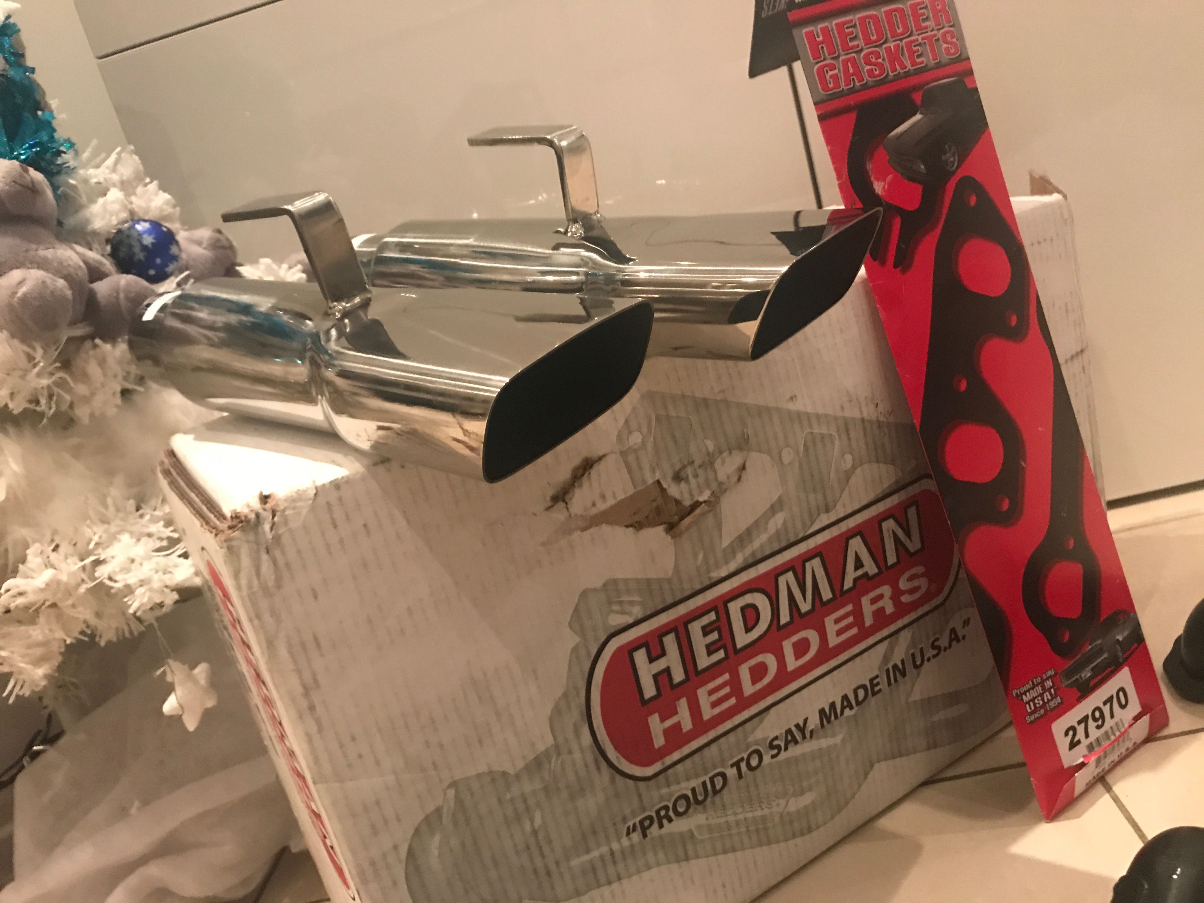

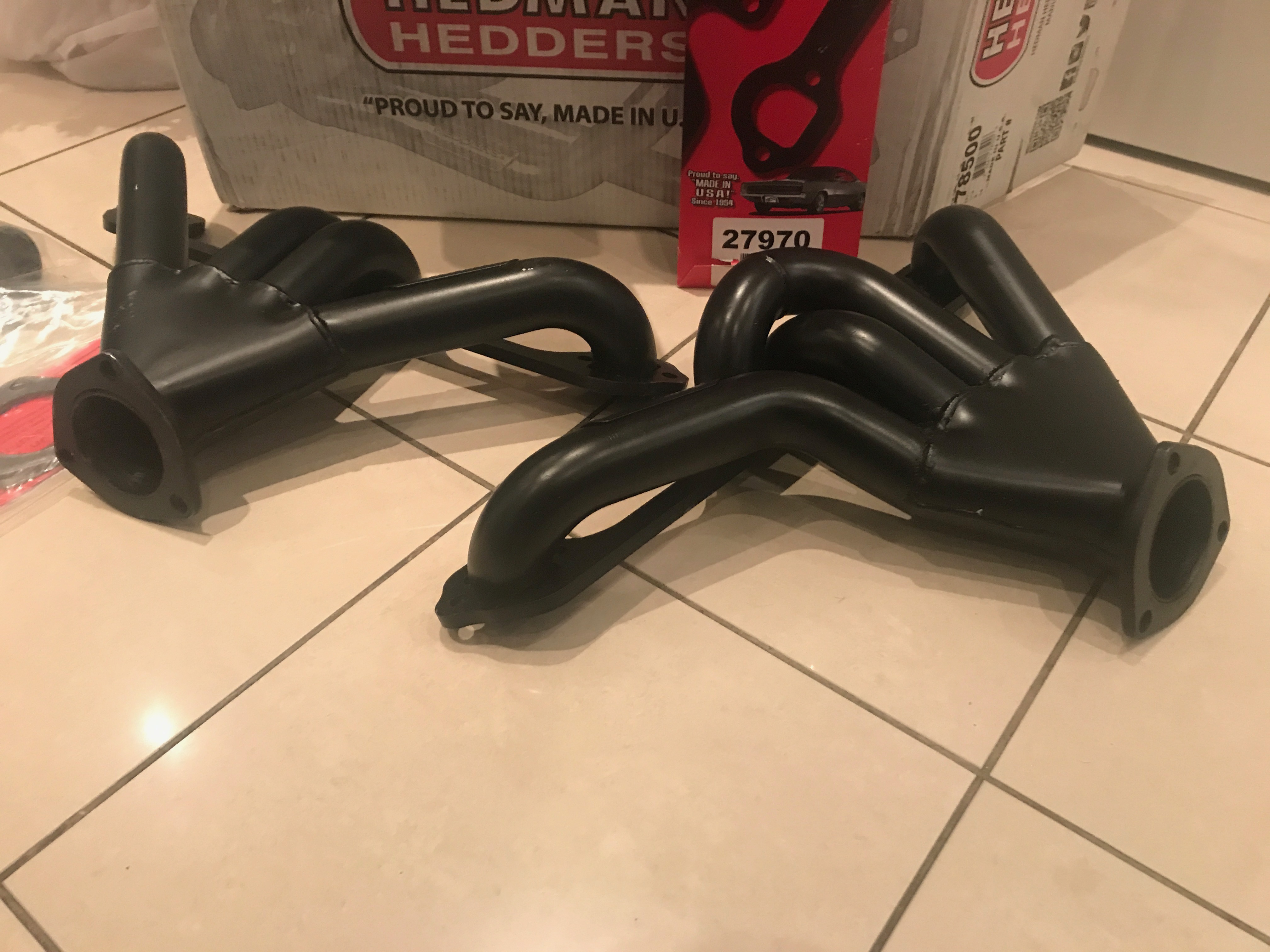

Bon,le père Noël est passé en cette fin d’année à ma grande surprise
j’ai eu droit
A une paire de collecteur hedman.
J’ai dû les faire sablés,ensuite je les ai repeint avec une peinture haute température
De chez restom couleur aluminium.
J’ai reçu aussi les sorties r/t avec les silents blocs.
Si tout ce passe bien la ligne d’échappement devrait être installée ce mois-ci.

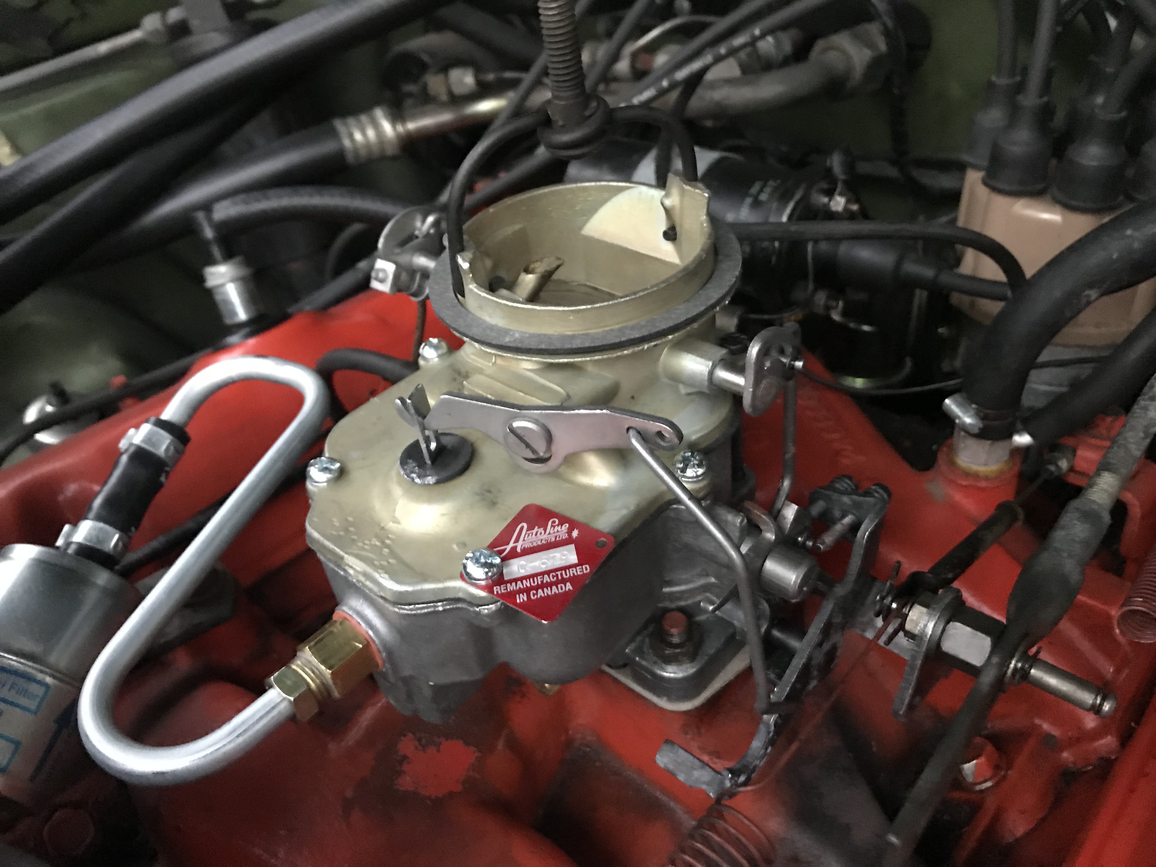

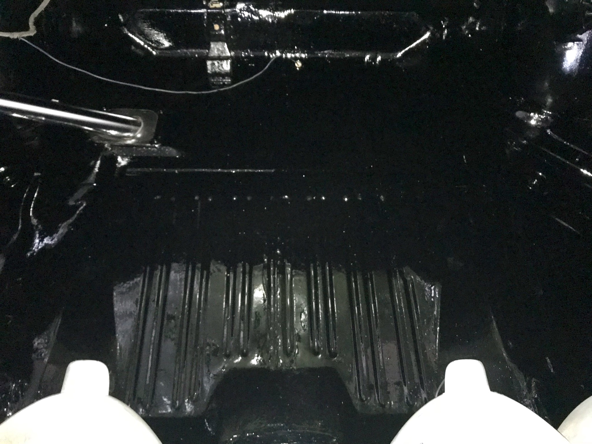

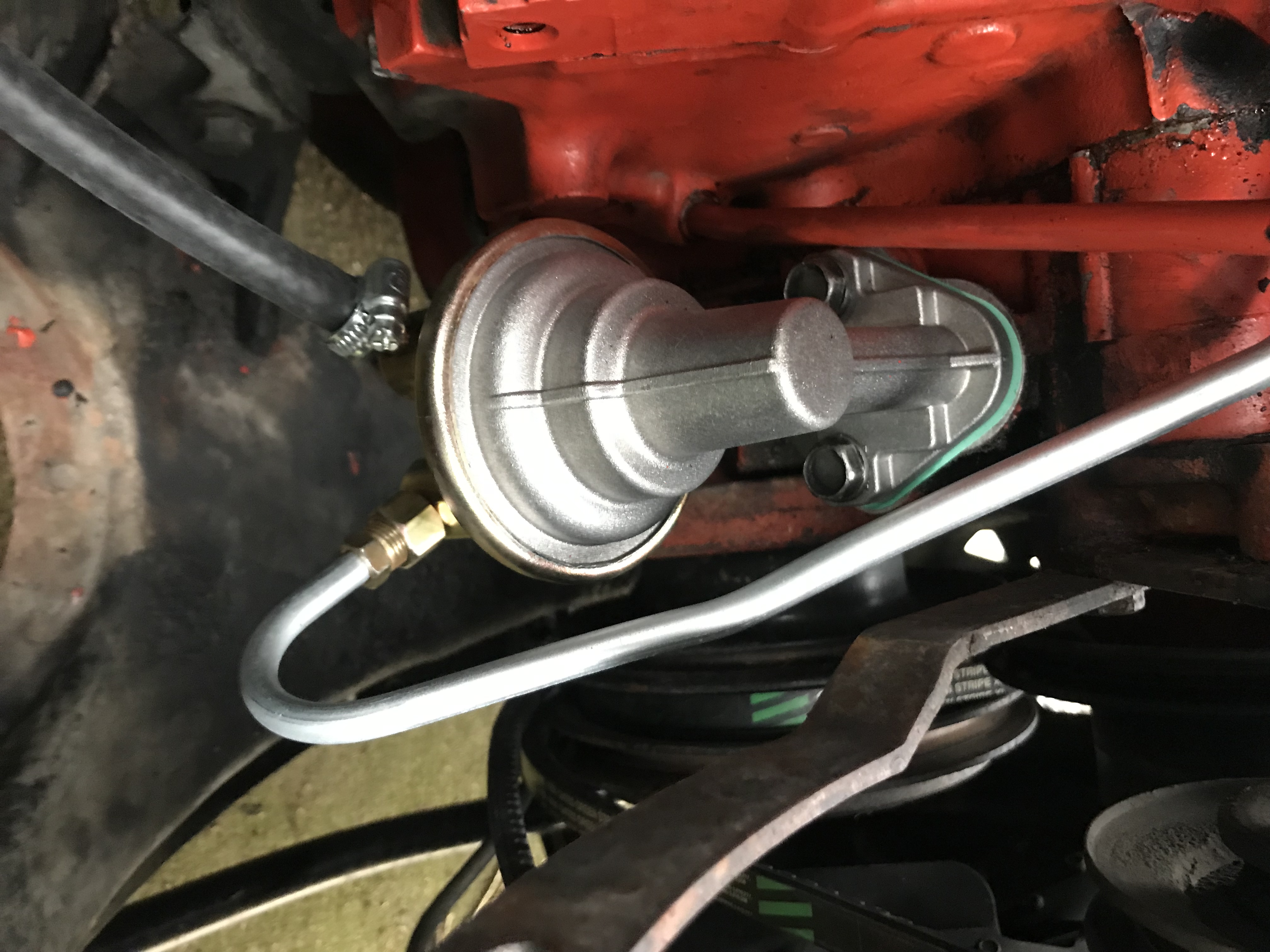

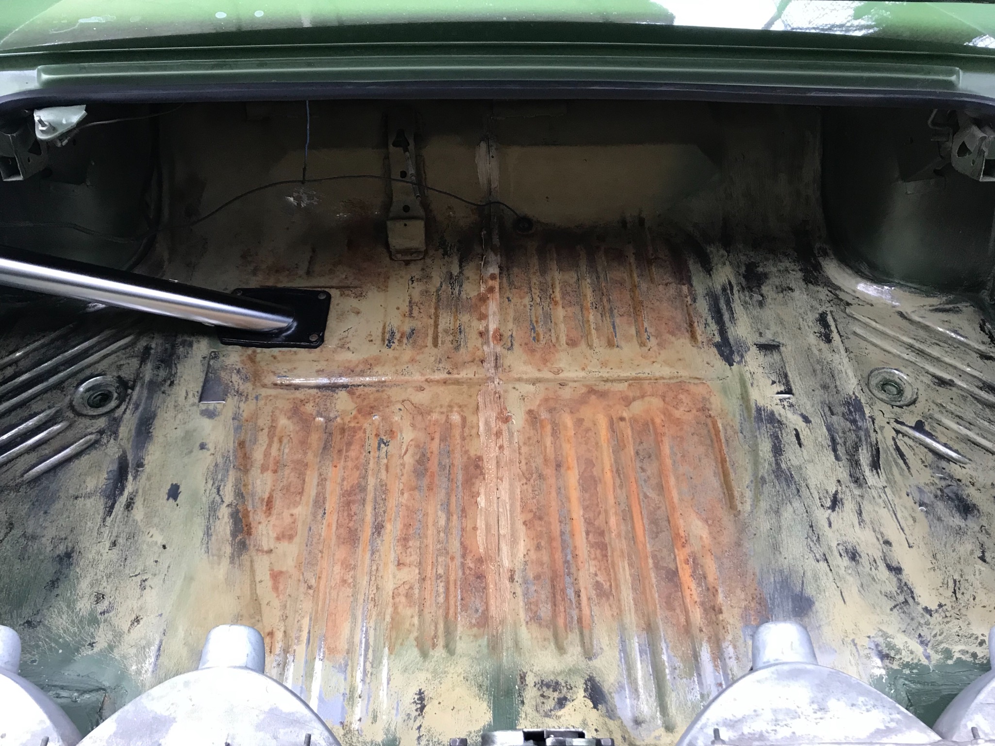

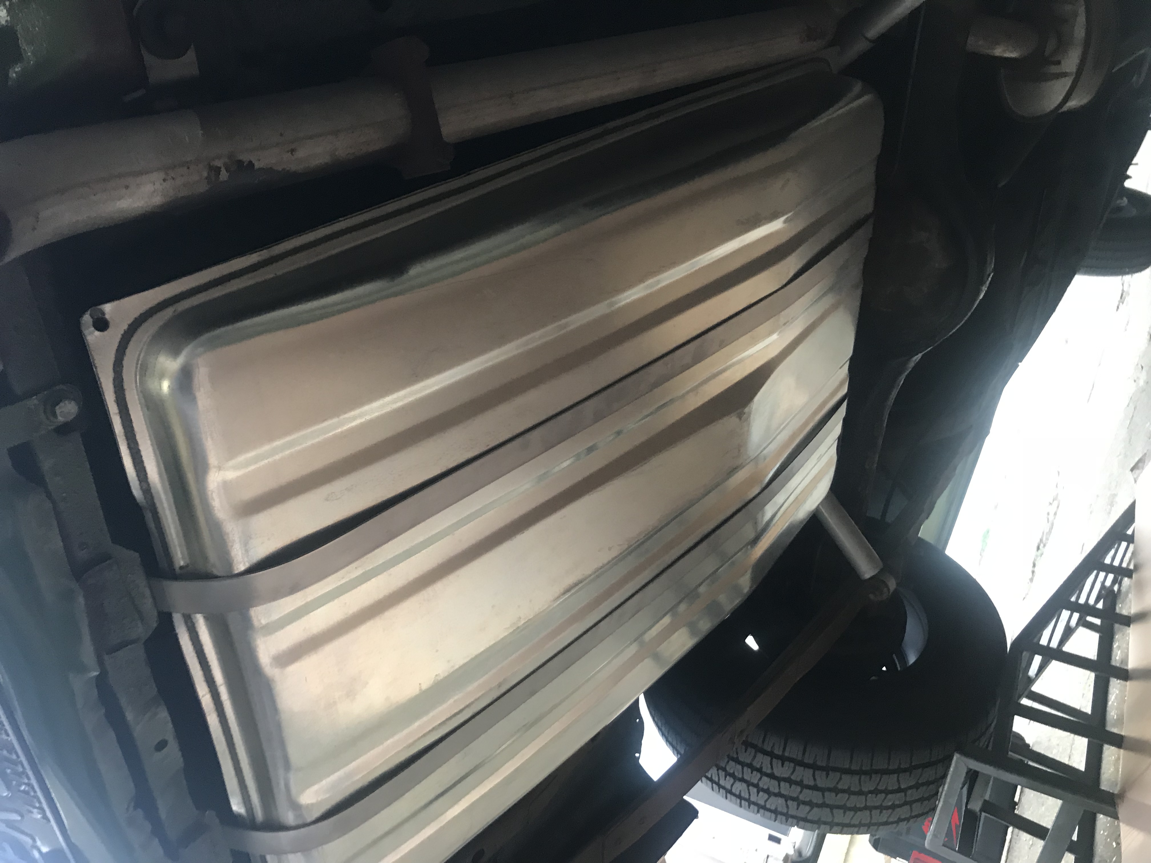

Quelques News...avant la pose de l’échappements
Avec le beau temps de la semaine dernière je me suis attelé a la pose
Du nouveau réservoir d’essence avec son tube de descente,durites,pompe
a essence,filtre,carburateur...en passant par un peu de cosmétique au niveau
de l’intérieur du coffio.
Et la pose d’un relais pour les feux de croisement.(tuto du forum au top).
Voici quelques images... J’ai rencard la semaine prochaine pour ajuster les réglages du carburateur
Plus la pose de l’allumage électronique pour être au top.
Et ensuite Vroum Vroum...
