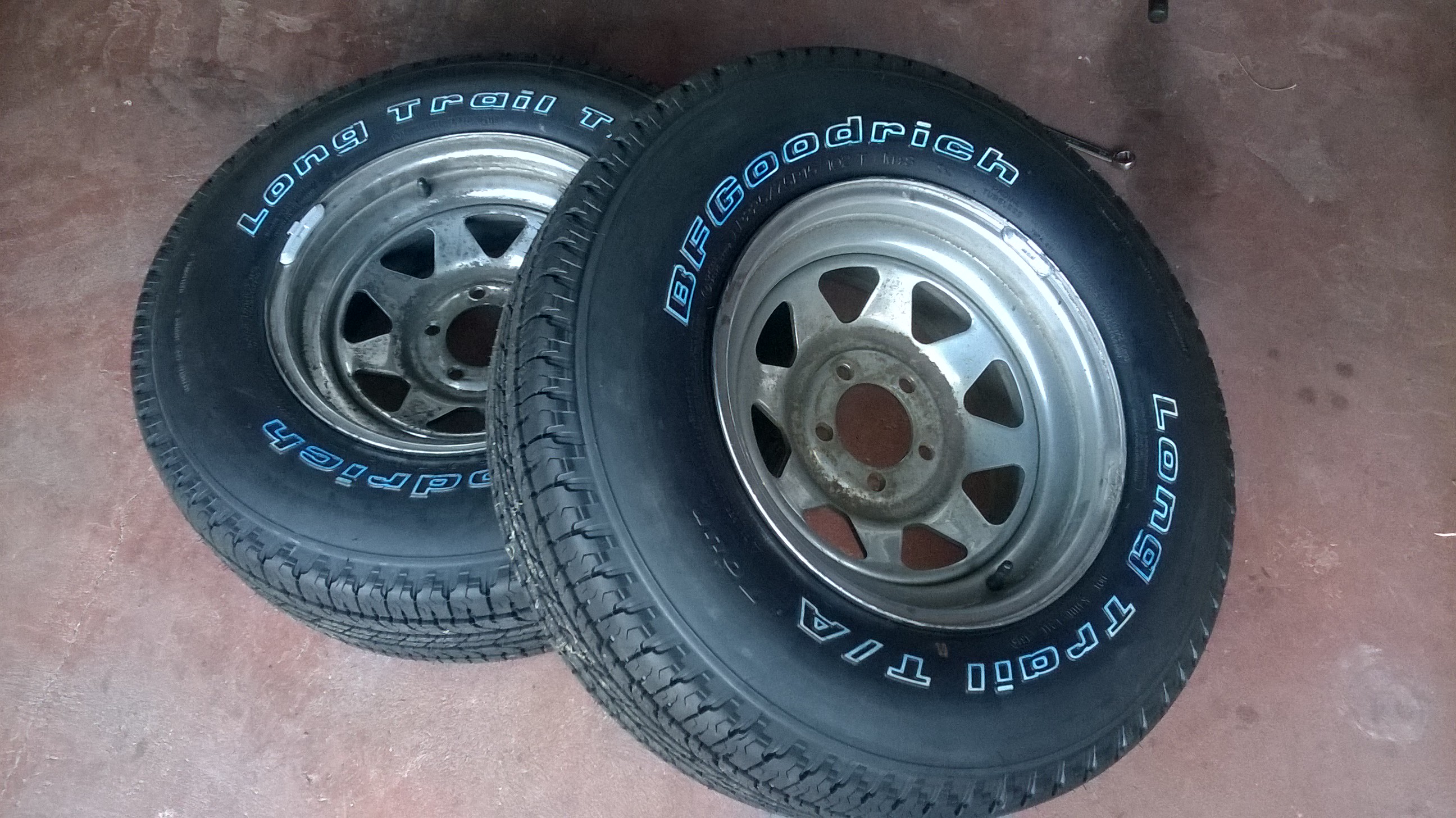

Ayé nouvelles chaussettes ok
Re: Dodge Ram Van B250
jp67 a écrit :Ayé nouvelles chaussettes ok
ben comme ca
ca roulera mieux :whistle:

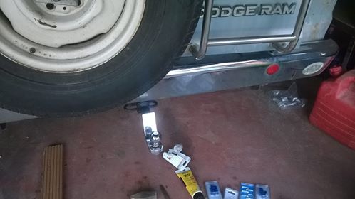

Ayant (enfin) vendu (bradé) la 407, j'ai plus de véhicule avec attache remorque, c'est con pour aller naviguer avec le voilier ... c'est ballo.
Reste à faire le branchement du faisceau :dance:
ça va faire un super attelage avec le bateau au cul :clap: :mrgreen:

Bon je suis dans la merde, j'ai voulu ce week-end branché mon faisceau pour l'attelage,
je voulais repérer les fils des feux arrières quelle couleur fait quoi,
et là en fait j'ai plus de feux arrière du tout,
les feux avant fonctionne,
mes clignots l'allument fixe devant,
rien derrière...
J'ai le fusible 5a qui claque (j'ai pas encore vu quand, si c'est directe en mettant le contacte ou en mettant les codes, ou autres...)
J'ai rien fait encore... j'ai posé le van depuis la mopar party, rien fait sur l'électricité depuis.
Je sens que ça va être la merde...
