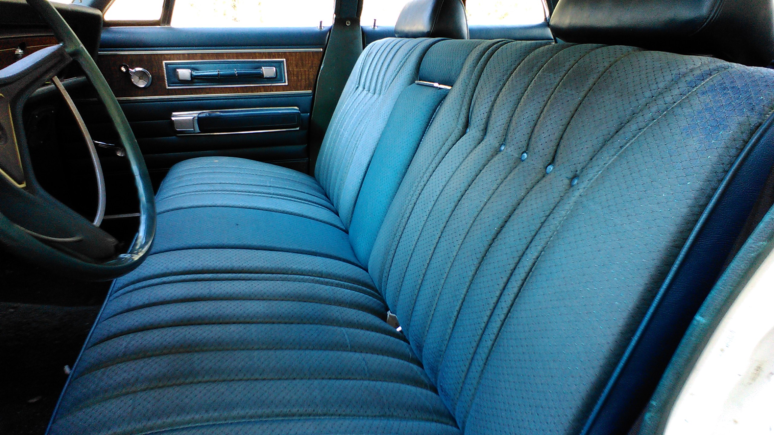

il y a quelques temps j'ai reparé un accoudoir de banquette avant de nouillorquere avec du tissus NOS trouvé sur fleebay ça a couté cher en frais de port mais la voiture a retrouvé son interieur d'origine.... peut etre à creuser de ce coté la...

Merci makss, j'ai trouver tous ce qu'il me faut avec ton lienmakss a écrit :par là peut être... http://www.legendaryautointeriors.com/3 ... etail.html

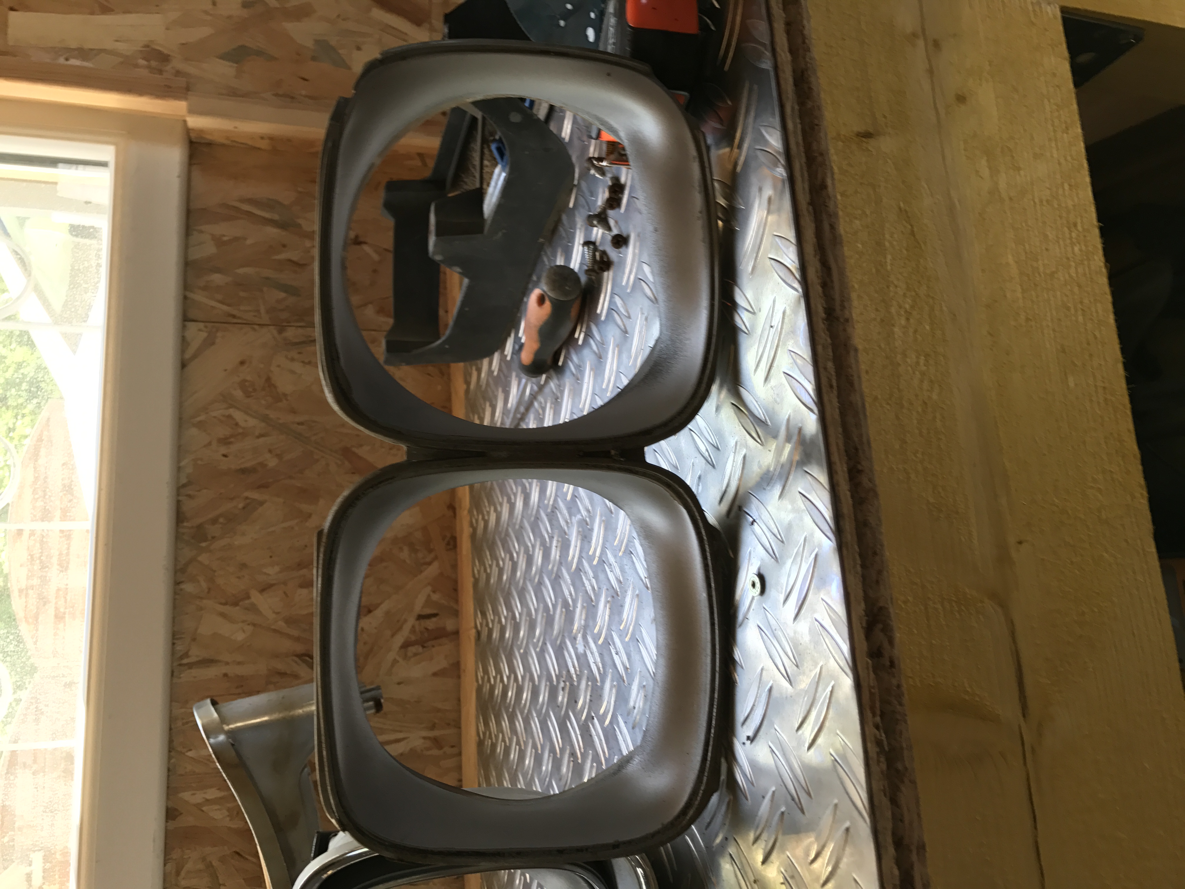

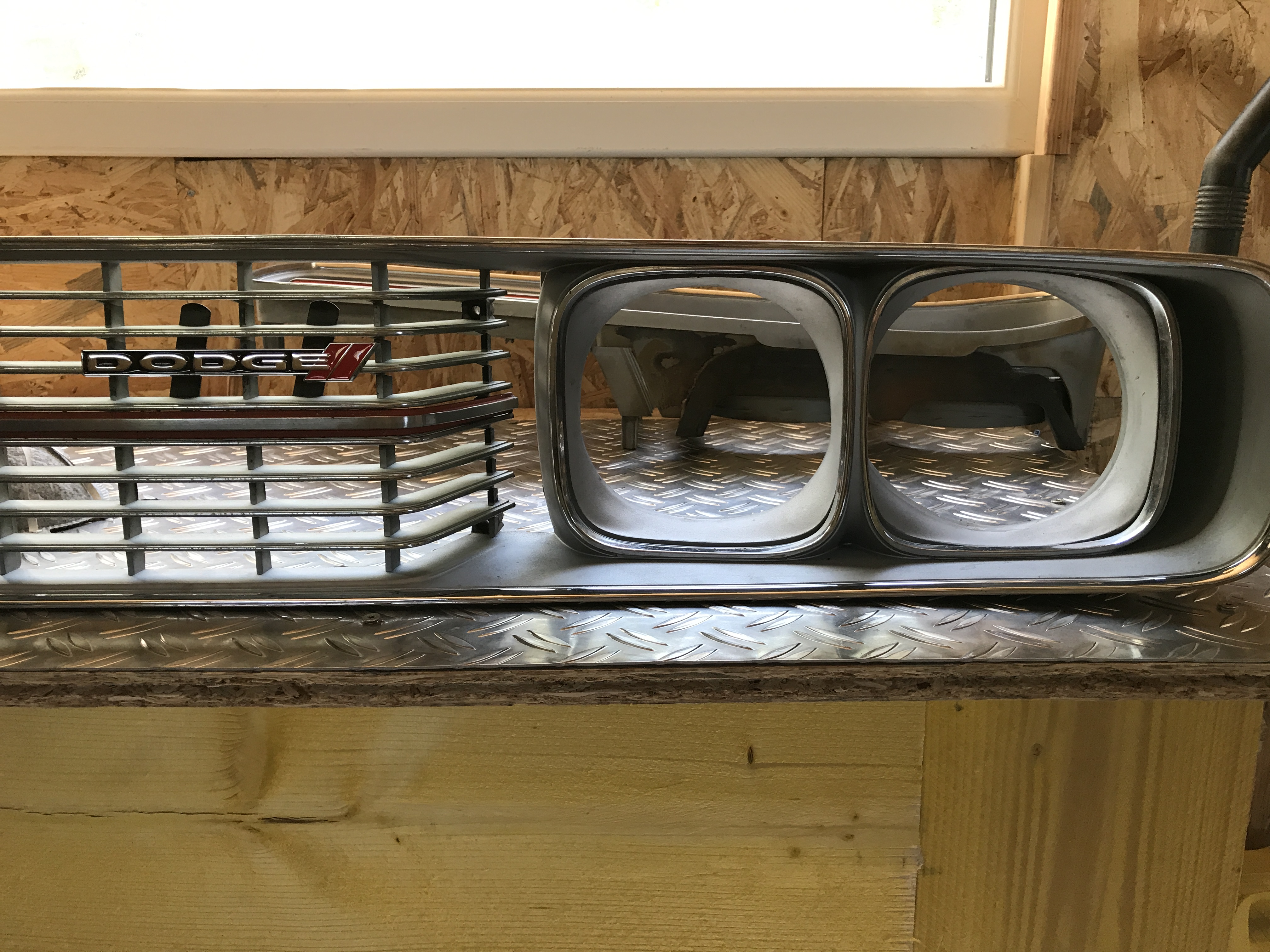

Re: Dodge Charger S/E 74 swap

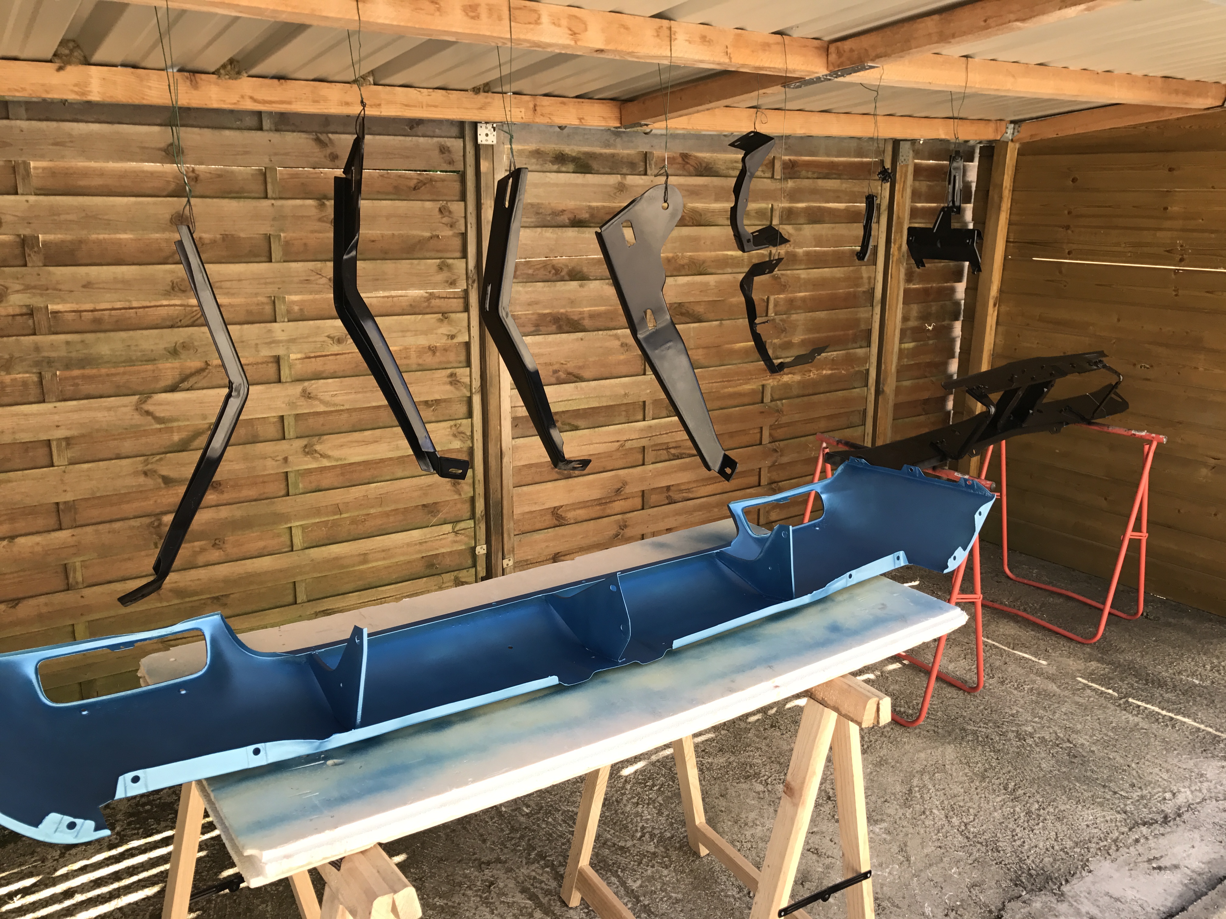

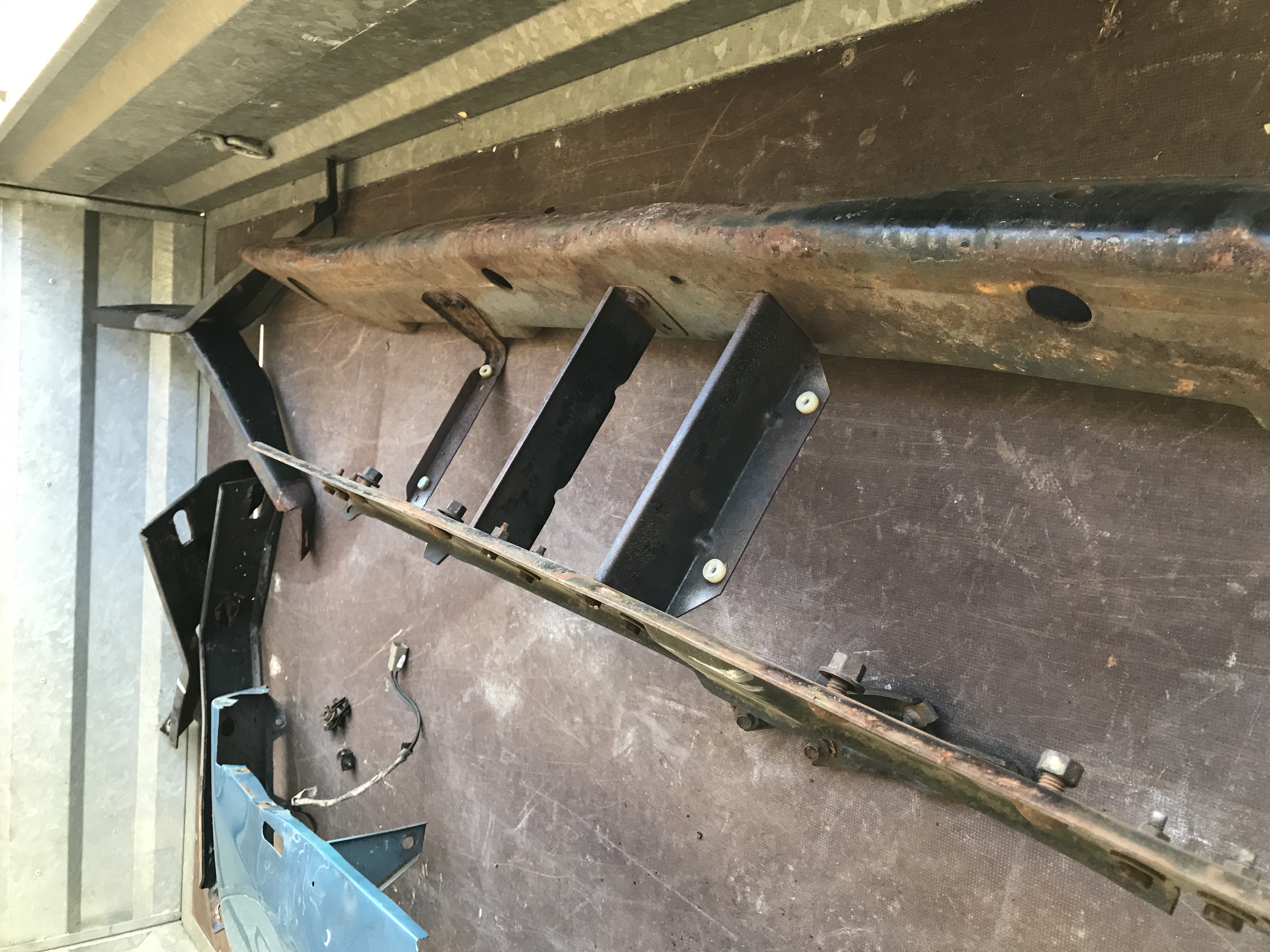

Début des travaux sous une chaleur de pu....
Dépose de la face av avec rouille sur les supports et renfort de pare-choc, flasque de phare déformer, jupe piqué, bosselé et patte de fixation dessoudé à 2 endroits: Décapage, debosselage, soudage, peinture et c'est tout nickel
Système D pour reformer vos flasques de phare (car 200$ pièce cette merde au us
), les mettre en plein soleil pendant 1h avec un pot de fleur rempli de sable du meme diamètre dedans et la:
Pas mal de merde qui ne se voyait pas, mais je préfère refaire tout au fur et à mesure du démontage
C'est du bon boulot tout ça... bravo et super projet de swap.
- dodgefred
- Mopar spammer
- Messages : 13039
BIEN le coup du pot de fleur
mais ça marche pas avec l' alu
Tu peux aussi te servir d'un décapeur thermique

Re: Dodge Charger SE 74
Top tout ça! et gg le coup du pot de fleur...
Merci, c'est du taf que j'aime bien (démonté, décapé, soudé, peindre...)

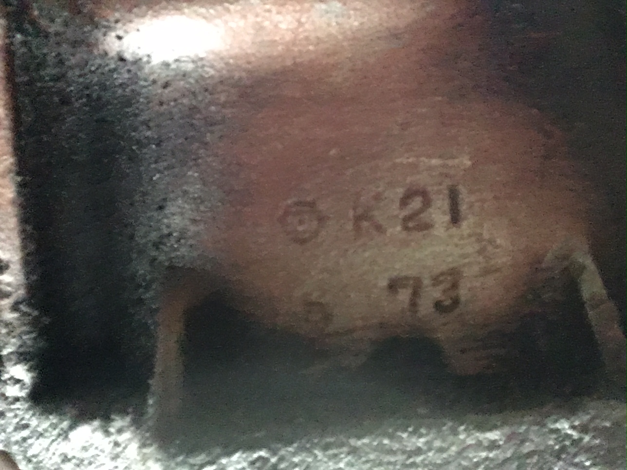

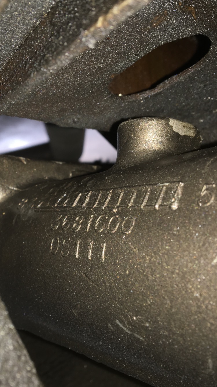

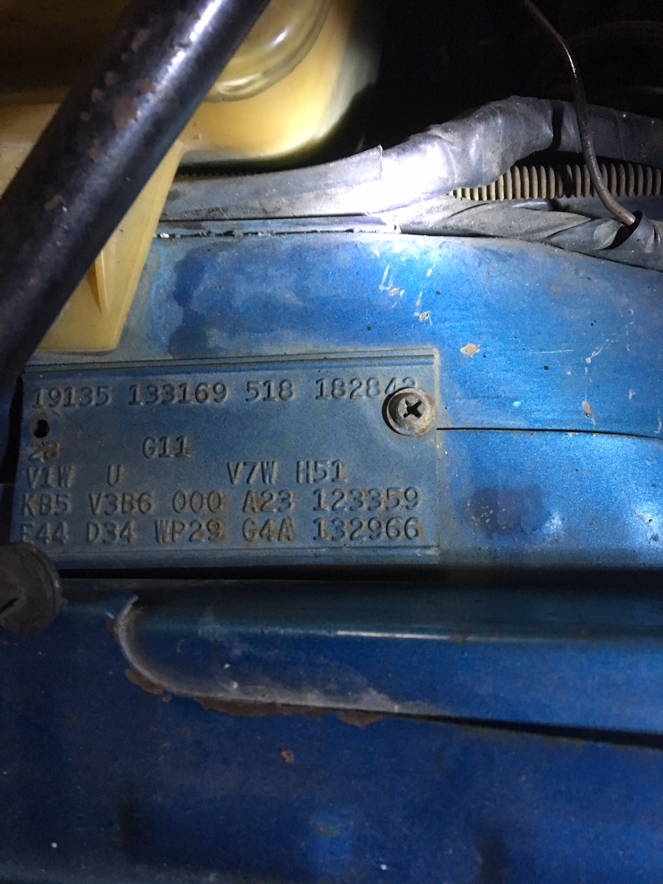

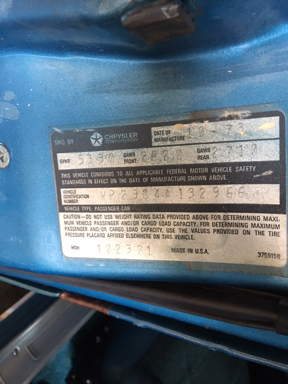

Besoins de vos lumières, il y a 3 ans quand j'ai acheté la chargeuse le vendeur m'a dit qu'il pensais qu'elle n'était pas matching (mais pas sur, une quiche je sais
), mais en commençant à démonter et en regardant les num de séries je me dit pq pas
Ou dois je chercher sur le net?
J'ai essayé de récupérer le plus de numéro possible:
Le bloc (25(36 mais pas sur car pas mal rouillé et le collecteur gêne pour pouvoir nettoyé)030 318.12 en clair (2536030 318.12) date :10.11.73
La boite: Le pont j'ai trouvé ca: Et les plaques: [attachment=1]FullSizeRender.jpg[/attachent
Merci
Merci
