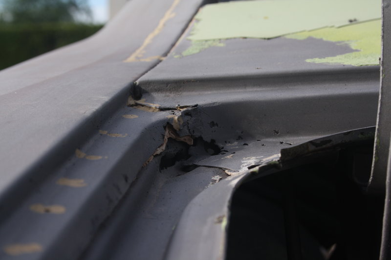

Scat Pack a écrit :Rouille de surface... rouille de surface... Si je me fie à la photo, un tournevis est planté au travers de la tôle. :think:
C'est plus de la rouille de surface, ça. :naughty:
je confirme , c'est pas qu'en surface ! :P ....faut que je prospecte ....

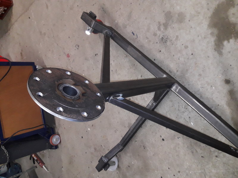

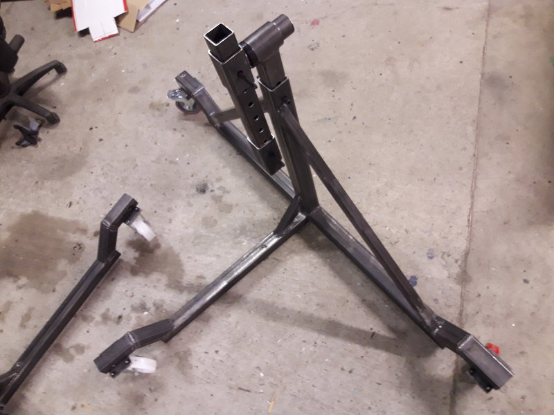

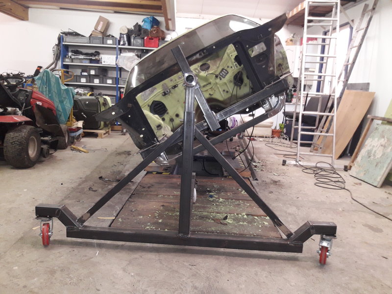

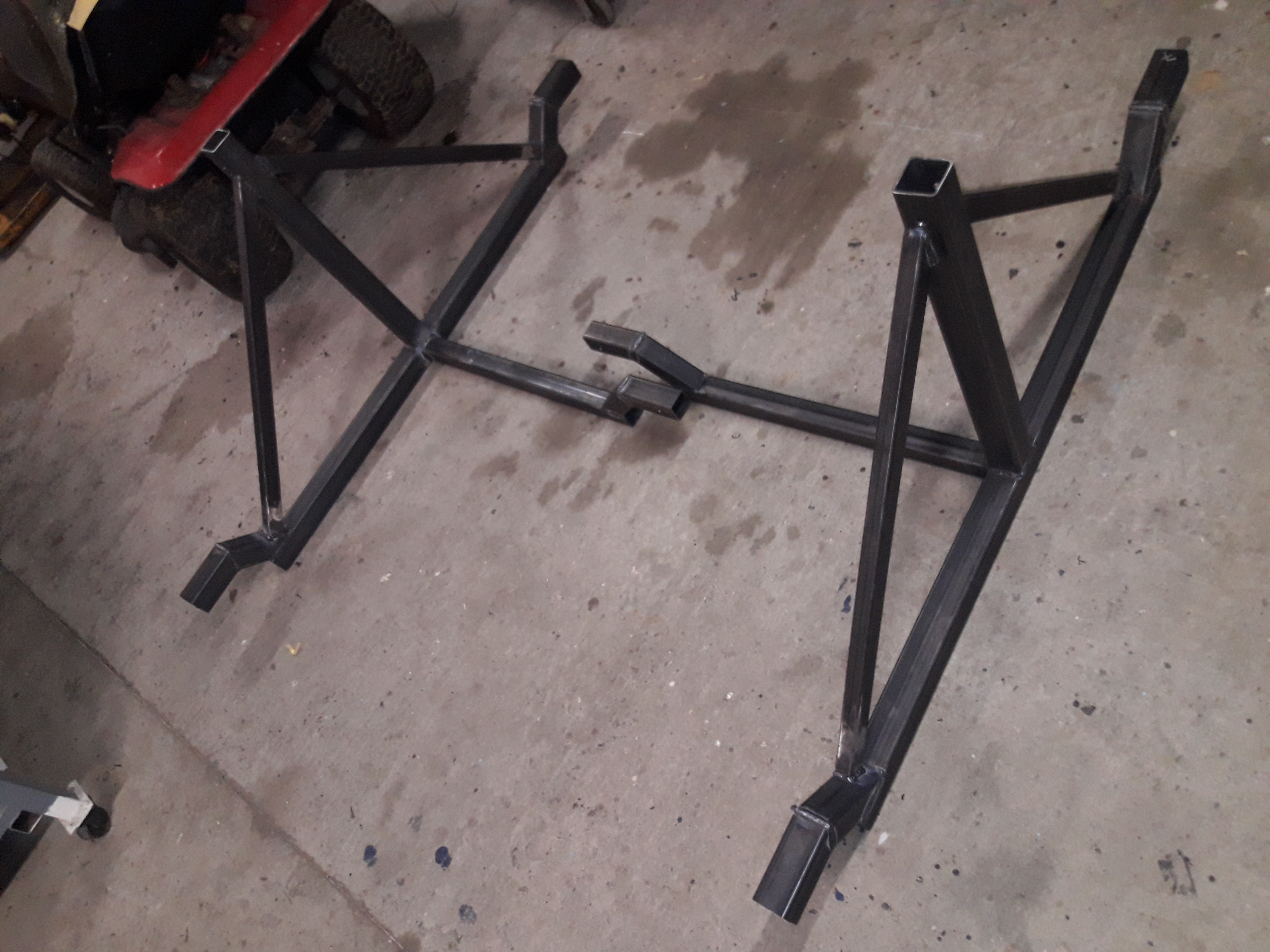

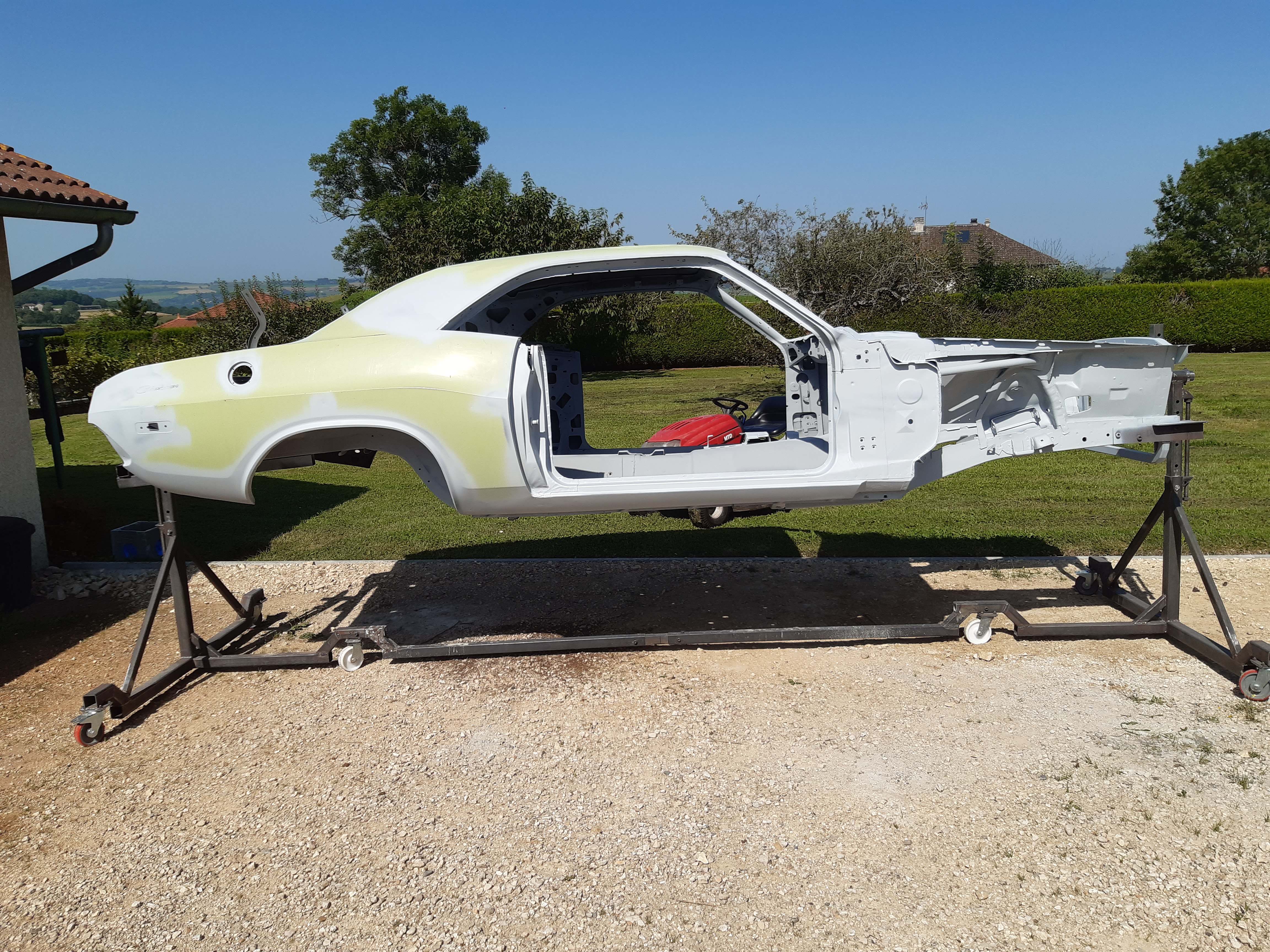

En attendant , j'ai pris l'idée de fabriquer une rôtissoire :)
Débit et usinage des pièces...
Soudure du chassis ...
Montage du pivot et des roues ...
Et début d'assemblage de l'indexeur .....
a suivre ....

bonjour
quelques news depuis le temps...

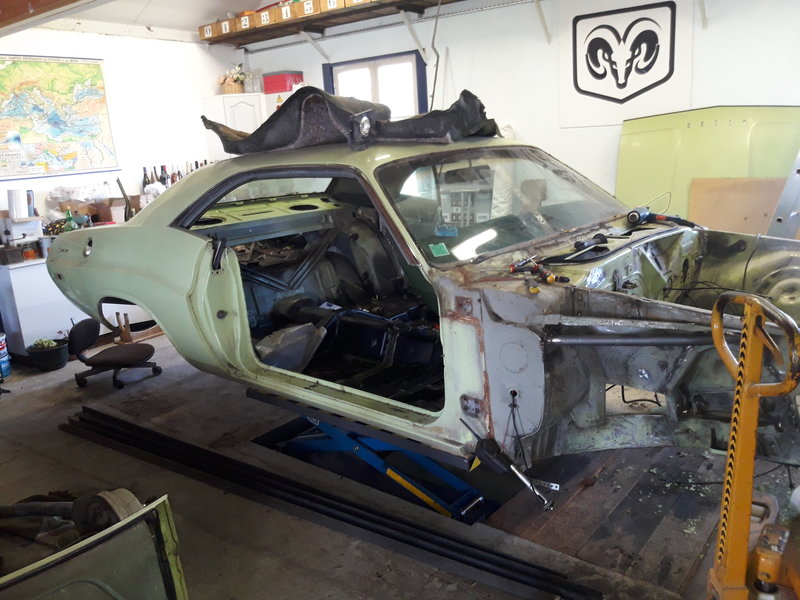

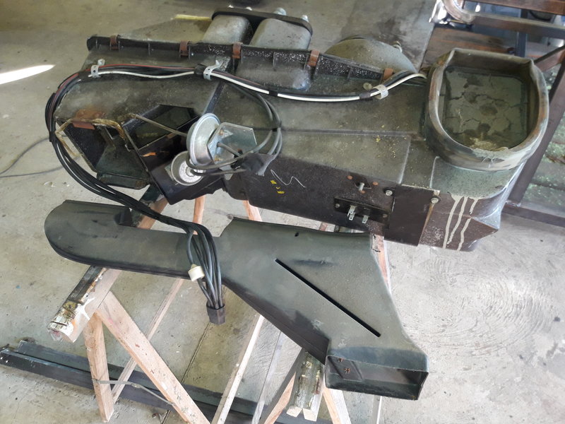

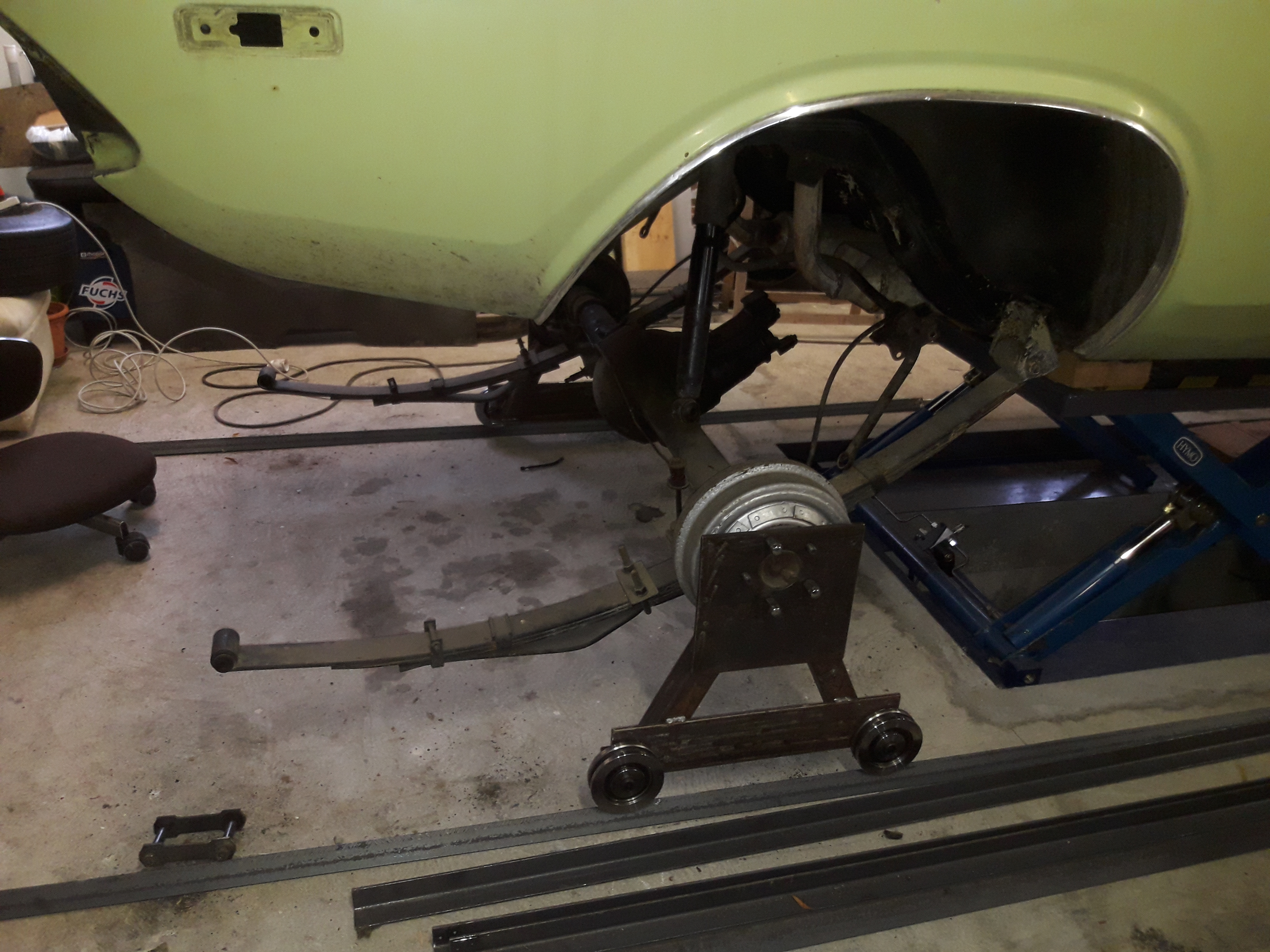

Démontage de la partie arrière...
Démontage du pont ...
Le reservoir....

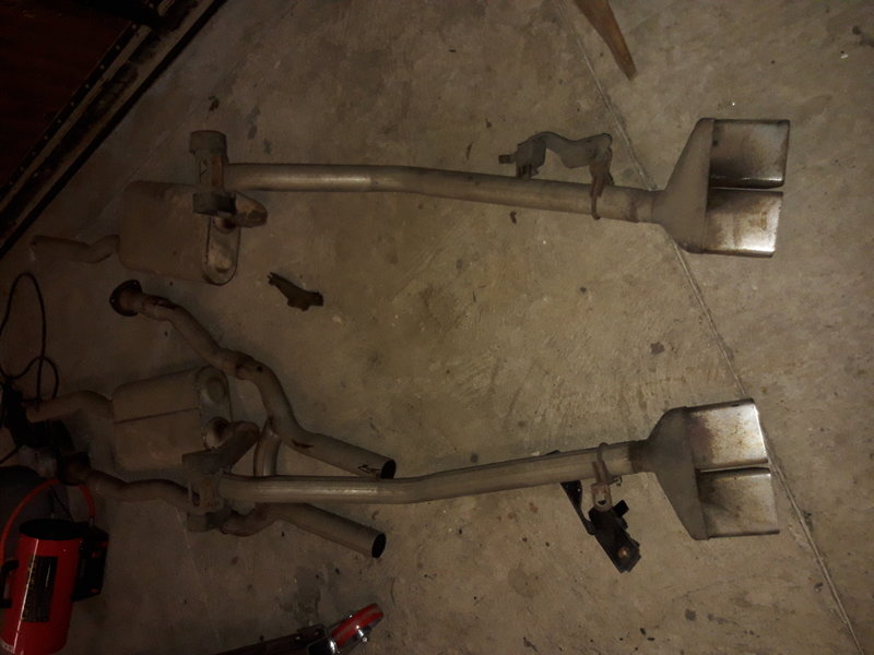

La ligne d'échappement ....

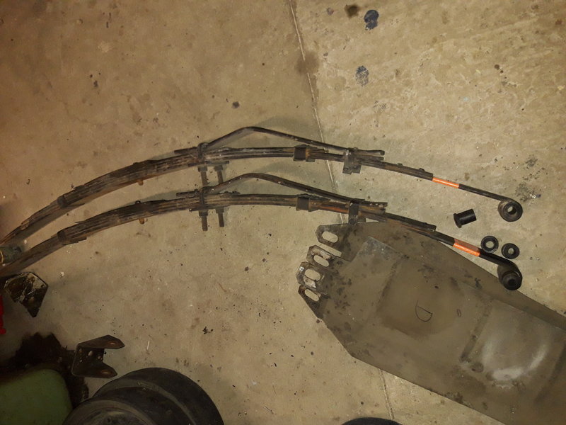

...Les lames ...
...Les portières et vidage de l'intérieur ...
...et ,non sans une petite dose de stress , mise en place sur la rôtissoire ...
...voilà déjà une bonne étape de franchie ...y'a encore du chemin ...

Bonjour à tous !
Ca fait un moment que je n'ai rien posté :oops: donc une petite mise à jour s'impose !
Après la fabrication de la rotissoire fin du demontage ....

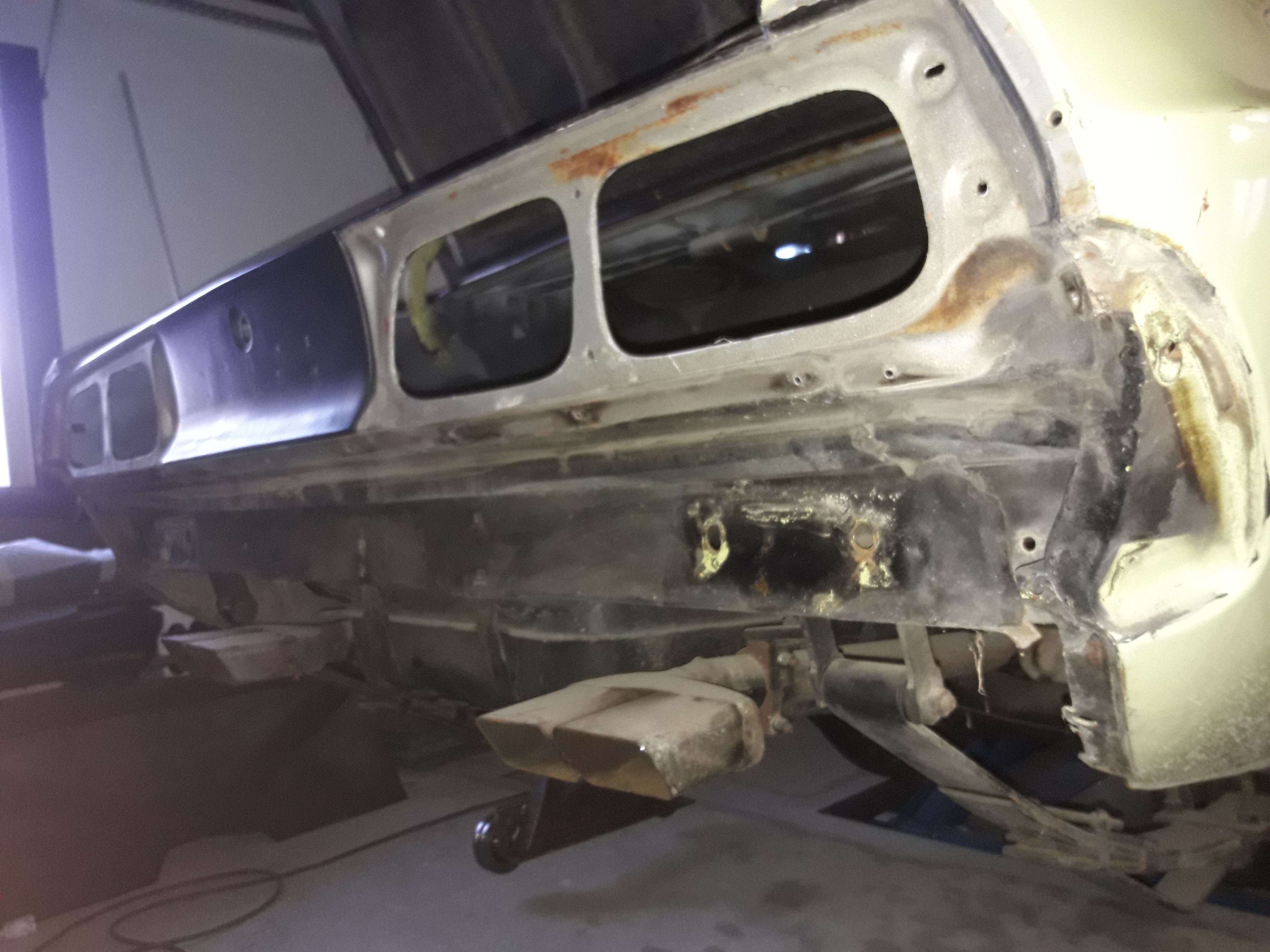

Décapage du plus gros
Et de cette saleté d'anti-gravillon ....

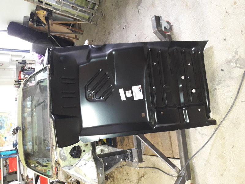

Reception du plancher ...
Et découpe de l'ancien ...
olga
Messages : 235
Re: Présentation Challenger 73
Message par olga »

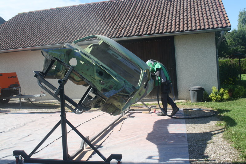

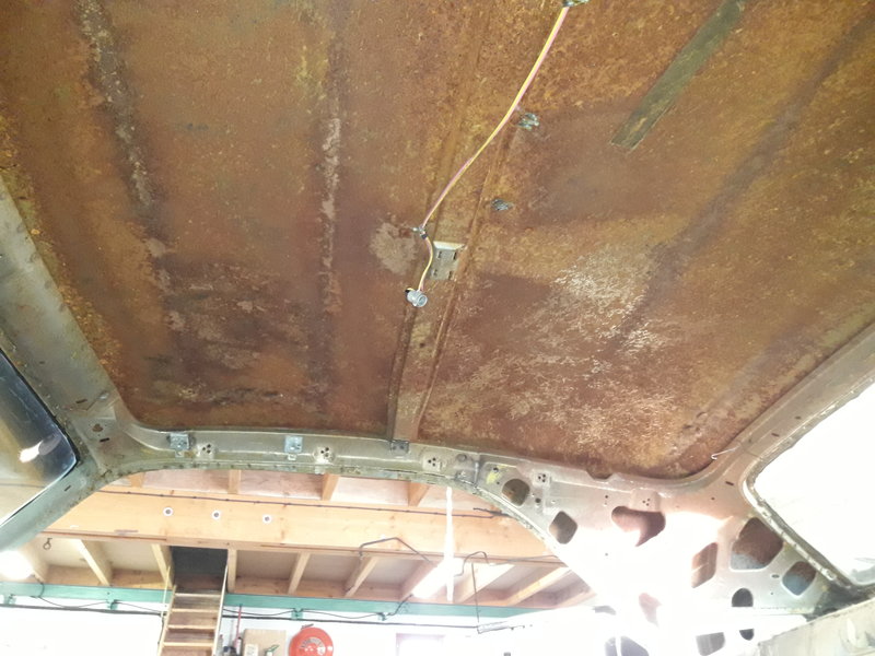

Et enfin l'aérogommage :D .....
J'avais trouvé un gars qui fais du décapage à domicile , c'est top , pas besoin de charier la caisse :D , le boulot est impeccable et conforme a ce que j'ai demandé et il est raparti en laissant la place net ! un vrai pro !
olga
Messages : 235
Message par olga »

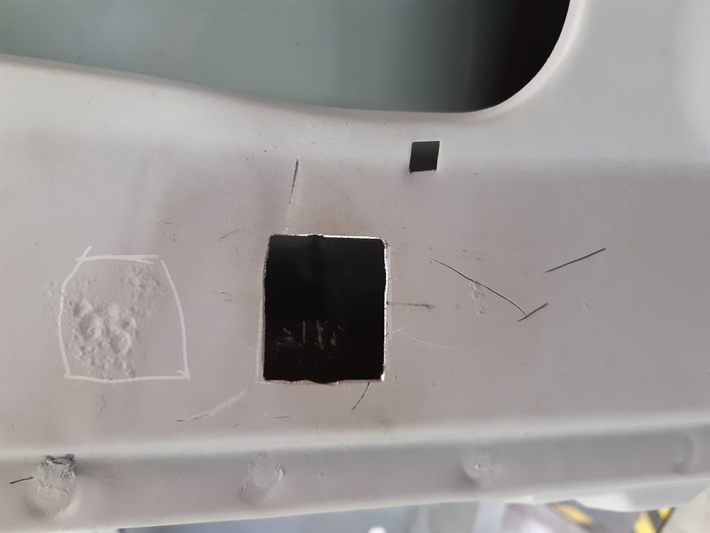

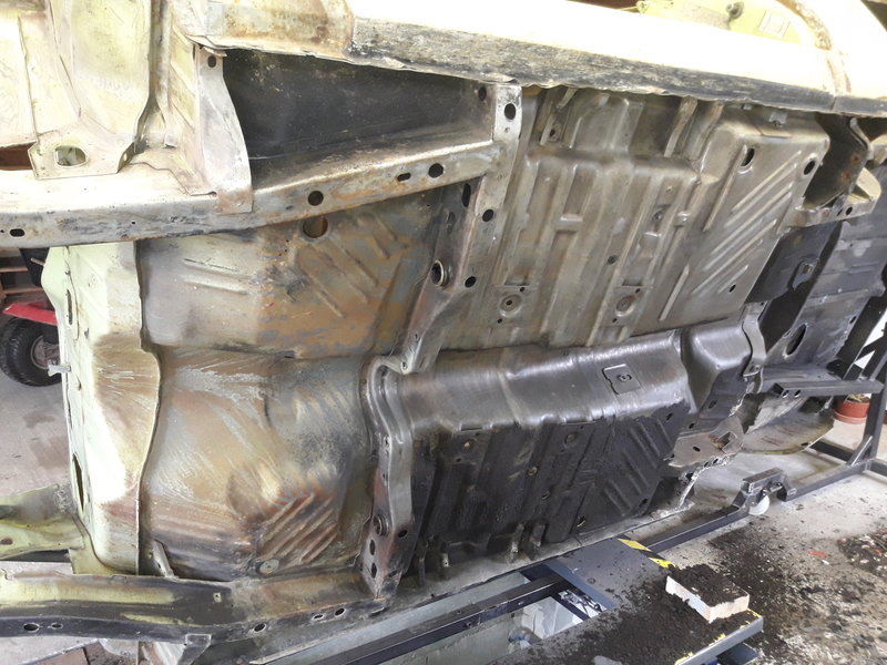

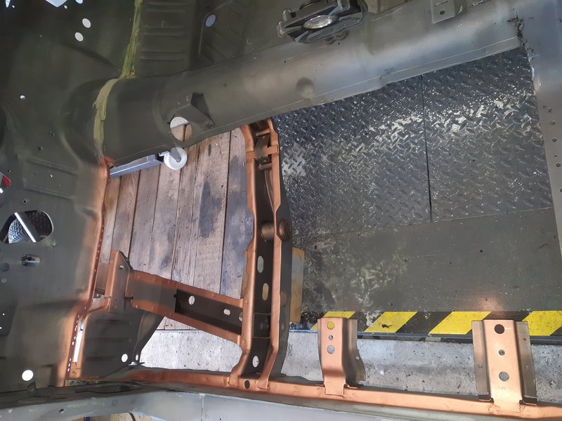

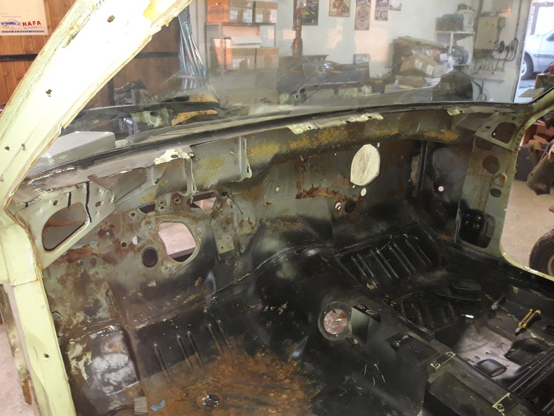

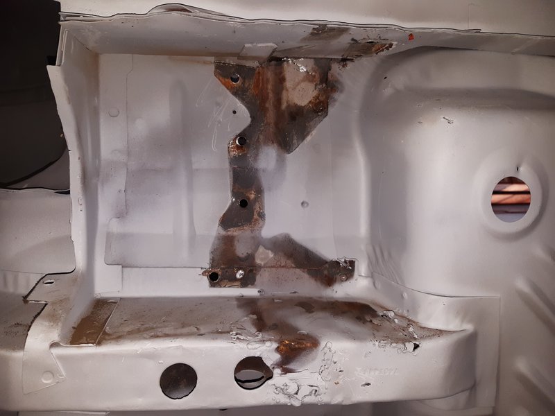

Traitement au phosprim de restom ....
Le décapage a fait apparaitre quelques misères ....

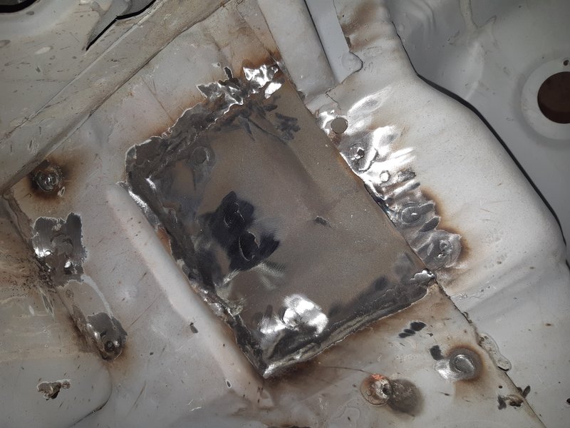

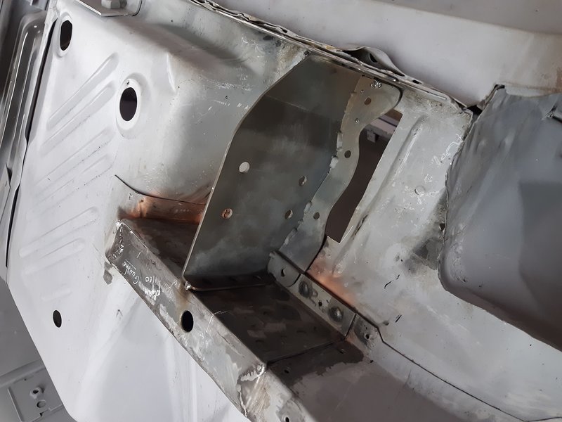

Préparation pour le changement du plancher...
Et mise en place/soudure

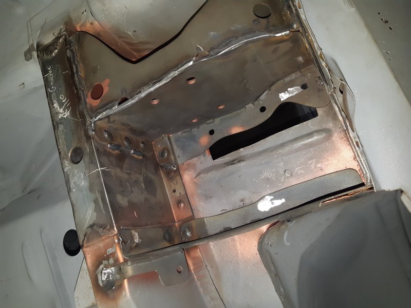

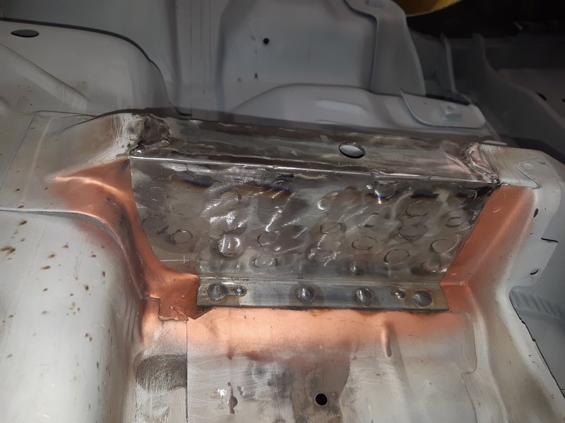

Remise en place du support du selecteur ...
Diverses soudures ....
et passage d'une couche d'après epoxy antirouille ....
olga
Messages : 235
Message par olga »

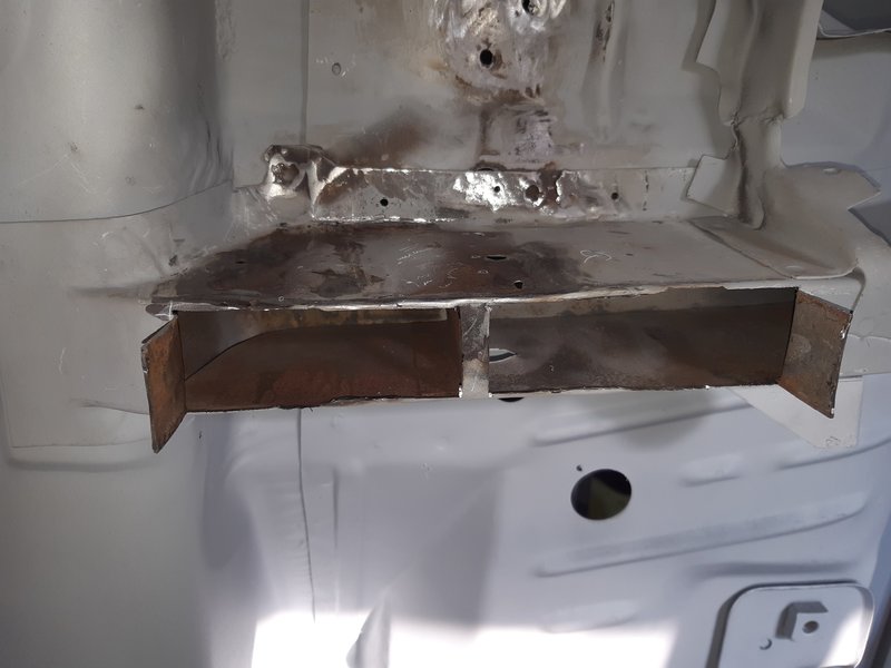

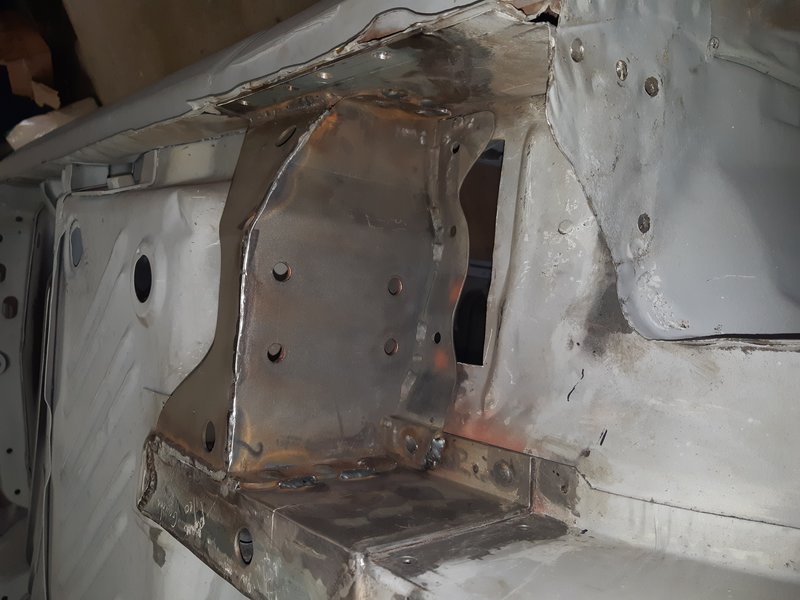

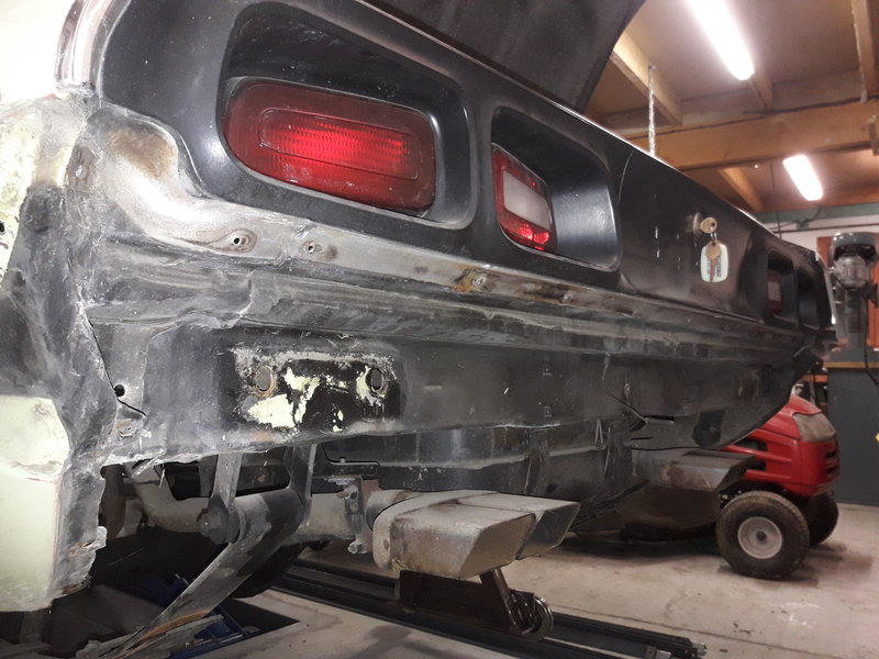

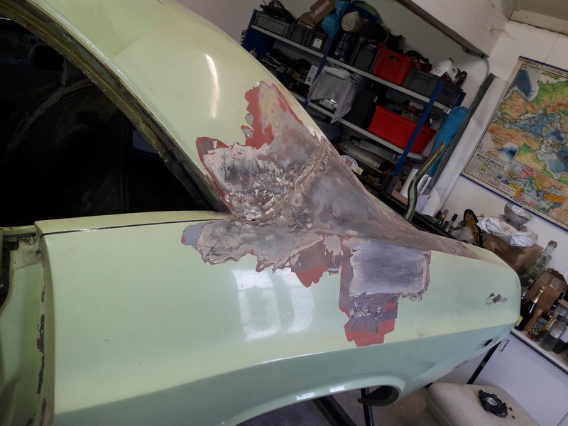

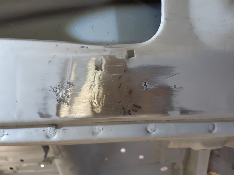

Quelques patchs par-ci par-là....

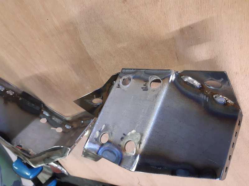

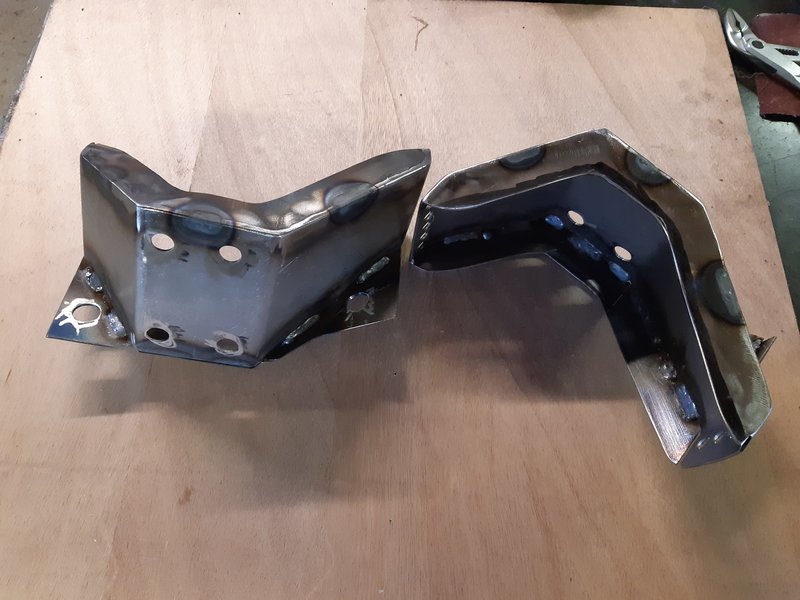

extraction des ancrages de lames qui étaient pourris ...
Reprise des longerons qui n'étaient pas mieux ....
Fabrication des nouveaux ancrages ....
olga
Messages : 235
Message par olga »
Et mise en place .....
Et on fini en rebouchant le trou....
Bon , je resume car ça s'est pas fait en cinq minutes , car c'est un metier qui n'est pas le miens ! :D
