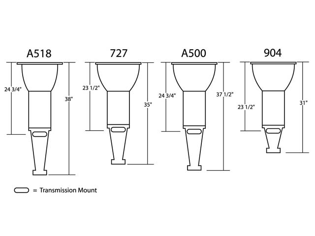

Voici le tableau avec les tailles de boites:
[img]http://mopar-owners-club.com/images/fbf ... ssions.jpg[/img]

cela vien compliqué la vu mes grande connaissance en anglais :unsure: meme avec la traduction je capte pas tout :dry:
