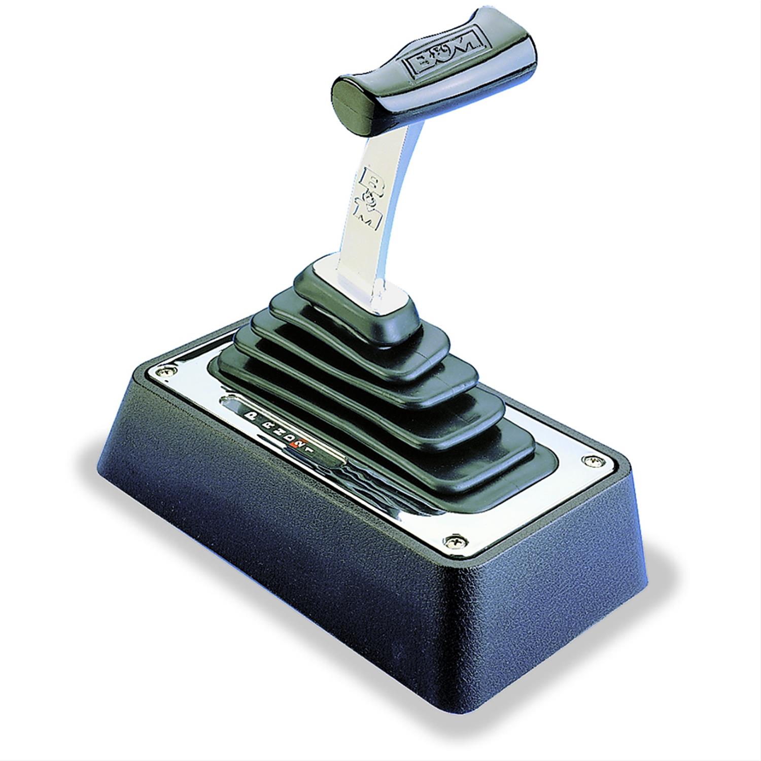

En ce moment j'ai celui-ci, le B&M Sport Shifter :
Perso je trouve que c'est une vraie daube :lol: .. la sortie du câble se fait par l'arrière donc oblige de faire une boucle sous le chassis pour revenir par l'avant et ca tord pas mal le câble, les rapports se passent juste en poussant donc tu as vite fait de passer de R à N ou de N à D sans faire gaffe.. Seule la marche arrière est sécurisée en tirant le pommeau avant de l'enclencher.. Bref, je suis pas fan..

J'ai eu sur ma charger 2 shifter B&M (celui de ta photo en detent et le B&M Megashifters 80690 en ratchet), c'est de la bonne came et en plus la sortie du câble est vers l'avant sur les 2
J'ai rangé les 2 dans une boite pour revenir à un bon vieux système mécanique d'époque car le câble a tendance à chauffer et fondre près des 4 en 1

C'est justement ce qui est dangereux sur le miens, une fois passé en R tu peux descendre N, D, 2, 1 d'un seul coup il n'y a rien qui t'en empêche, c'est ultra désagréable, ca dérape une fois sur deux et c'est vachement dangereux pour la boite..
